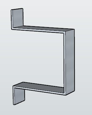

wir wollen im Aufbau mehrere Alde Konvektoren anbringen, und planen dazu Neoprenmuttern zu verwenden.
Wir fragen uns wie wir am besten vorgehen, so dass es hält und dabei möglichst geräuscharm bleibt... :eek:
1. Einfach durch die vorhandenen Löcher direkt an den Koffer schrauben?
2. Halterungen aus Alu kanten, z.B. so? Bild
3. Holz- oder Aluschiene an die Wand kleben, und Konvektor daran schrauben?
Wie habt ihr es gemacht, bzw. wie wurde es bei euch gemacht? Und wie sind eure Erfahrungen?
Wir würden uns sehr über Hinweise freuen.
Vielen Dank und viele Grüße,
Benny und Susanne
Alde Halterung Konvektor.jpg (9.5 KiB) 1686 mal betrachtet

Ich bin per Zufall an der gleichen Thematik dran. Im Moment neige ich dazu, die vorhandenen Halter direkt auf das GFK zu kleben. Im Normalfall sollten die Konvektoren ja nicht mehr demontiert werden. Dies erspart mir Durchbrüche durchs GFK und verteilt die Belastung/ Kraft auf eine grössere Fläche. Bin aber auf Resonanz aus dem Forum gespannt.

Du könntest auch statt dem abgebildeten Halter einen Blechstreifen mit eingelassenen Gewindestiften aufkleben und dann den Halter mit 2 Muttern festschrauben (natürlich musst du dann in den Halter 2 Löcher bohren.
Vorteile:
- mehr Haftfläche für den Kleber
- demontierbar
