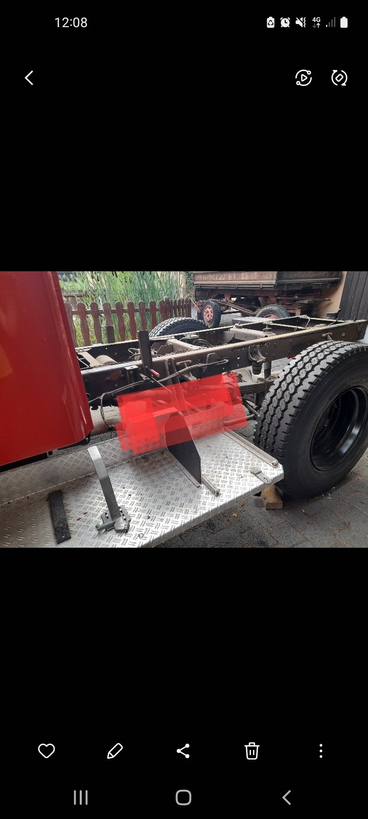

Hier noch ein Bild. Der rote Futternapf entspricht in etwa der Tankgröße.

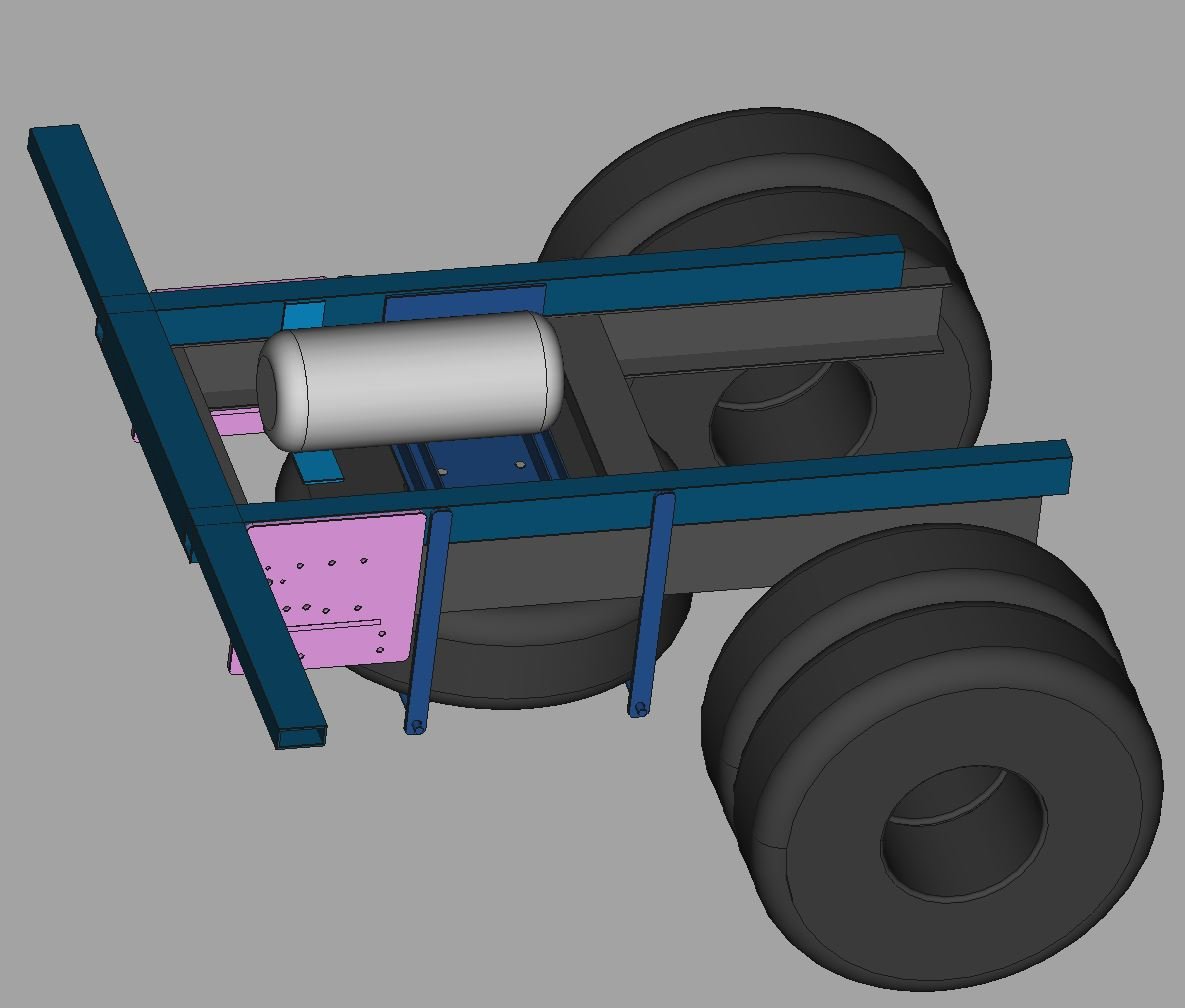

Ick mach das so >
Ich brauche das aber nur zum Kochen/Backen.

Re: Position Gastank
Bisher planen wir das Gas auch nur zum backen und kochen ein. Eventuell würden wir uns einen Durchlauferhitzer gönnen fürs warme Wasser.
Wie groß ist denn dein Tank bzw. wie viel Verbrauch planst du ein z.B. für ein Monat Reise? Ich kann das noch gar nicht einschätzen.
Wenn du weißt wie dein Zwischenrahmen gelagert ist, dann weißt du auch wieviel Bewegung der Zwischenrahmen an welcher Position relativ zum Hauptrahmen macht.
Prinzipiell würde ich den Bauraum aber ausnutzen, und nicht eng an den Rahmen positionieren.

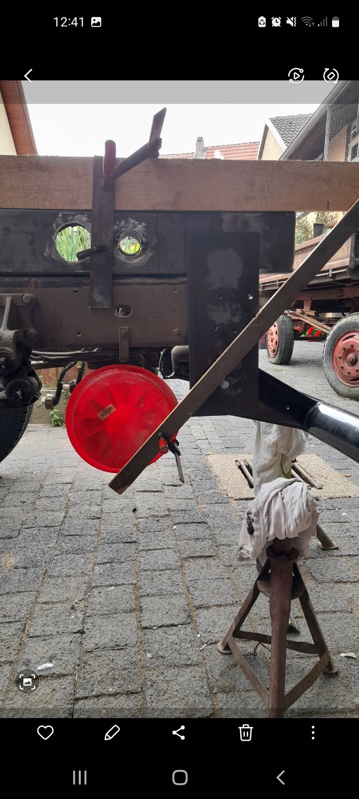

Da ist noch mehr verbaut
Gruss Henrik!
Bau den so, dass du ihn nicht abfahren kannst.
1l Gas wiegt in etwa 0,5 KG, dass heißt 22 Liter Gas ist ne 11er Flasche, zzgl. Sicherheitsleistung von 20%...
Mit ner 11er flasche für Kochen, Backen und Warmwasser kommst du wahrscheinlich so 10 Wochen hin.
Hej Mark,
das ist ja ein Richtwert mit dem ich was anfangen kann.
Bezüglich des Abfahrens, Der Unterfahrschutz würde ihn ja auch mit schützen. Also beim Rückwärtsfahren.
Oder seht ihr ein Problem mit der Bodenfreiheit?
Alternativ könnte ich die Flasche auch an die Seite hängen, allerdings nur eine kleinere.
