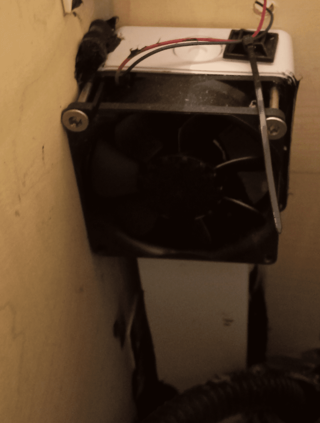

Hatte das SOG früher in unsere Weißware gebaut
War super !
Und jetzt habe ich das selber gebaut (bauen wollen/müssen)
Eckiger Installationskanal eigentlich für Kabel, eine Abzweigdose in die ein SOG-Altivkohle-Schwamm passt (oder was ähnliches).
Darauf ein Papst-Lüfterchen...
War super !
Is halt immer was :)

Re: Meine Trockentrenntoilette Be-/Entlüftung mit SOG
Vielleicht sieht man das hier zumindest etwas:
Sieht etwas hemdsärmelig aus. Aber es funktioniert ganz gut.
Die Entlüftung geht nach unten. Habe ein Loch durch den Shelterboden mit Lochfräse gebohrt und ein HT-Rohr in passender Größe eingeklebt.
Das Loch war OK für mich, weil direkt daneben das gleiche schon für den Ablauf des außenliegenden Urintanka ist.
Da ich das mit dem HT-Rohr schon verprobt.
Ohne Aktivkohlefilter ist der Stauraum den wir unter dem Shelterboden haben allerdings der Stauraum des Grauens.
Zumindest geruchsmäßig...

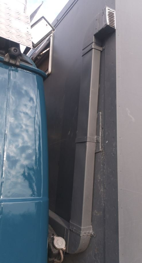

wir haben in unsere TTT-Kiste auch einen alten PC-Lüfter eingebaut. Den habe ich aus einem alten, nicht mehr genutzten PC ausgebaut. Die PC-Lüfter sind ja im Regelfall 12V, leise und auch für den Dauerbetrieb ausgelegt. Den Lüfter schalten wir aber relativ selten ein. Das ist nur notwendig wenn wirklich ein extrem stinkendes Geschäft verrichtet wurde und man am Platz stehen bleibt.
Fährt das Fahrzeug so zieht der entstehende Sog den Geruch heraus. Die Entlüftung haben wir aus PVC-Lüftungskanälen gebaut: Wichtig dabei: Erst einmal ein kleines Gefälle einbauen, damit in den Kanal eintretendes Wasser nicht nach innen läuft, sondern sich an einem tiefen Punkt sammelt. Dort Ablaufbohrungen einbringen. Denke es waren so ca. 4 x 5mm. Nicht zu groß machen, damit kein Getier reinkommt. Zusätzlich natürlich vor dem Lüfter noch ein Fliegengitter einplanen. Nach dem Gefälle ging es möglichst weit hoch und seitlich dann den Ausgang mit einem Kiemenblech verschließen. Ein Kiemenblech gab es passend nicht, also musst ich es selbst dengeln. Ist nicht so schön geworden, tut aber seinen Zweck.
SD
