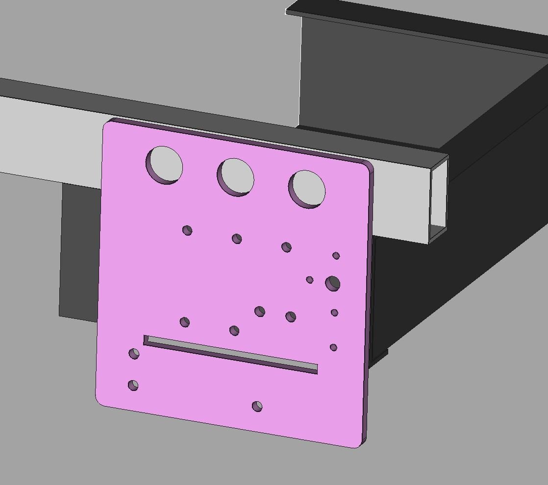

Hallo Leute,
mach es Sinn das Festlager zusätzlich zur Kehlnaht einmal aussen rum, noch mit Zusatzöffnungen
zum verschweissen zu versehen?
Gruss Henrik!
Re: Festlager Befestigung
#2 Beitrag von Mark86 » 2022-08-01 14:57:50
Nein.

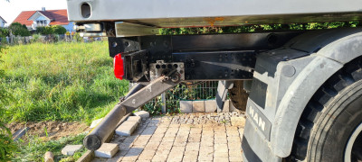

#3 Beitrag von CA aus OEWE » 2022-08-01 15:20:22
bei mir hat der amtlich anerkannte Sachverständige vorab danach gefragt. Wurde von der Werkstatt auch so vorgeschlagen.
Hab dir ein Bild dazu gemacht.
VG

#4 Beitrag von w3llschmidt » 2022-08-01 15:43:21
Ich könnte es halt jetzt gleich mit Lasern lassen, dann müsste ich nicht später u.U. nicht wieder alles auseinanderbauen ...
Das waren so meine Gedanken dabei ...
Gruss Henrik!
#5 Beitrag von Mark86 » 2022-08-01 20:43:36
CA aus OEWE hat geschrieben:
2022-08-01 15:20:22
VG
Bei dir ist es aber nicht außenrum geschweißt.
#6 Beitrag von felix » 2022-08-02 16:37:51
die Schweißnaht außen herum kommt oben in den Kaltverformten Bereich des Vierkantrohres. Dort sollte man nicht schweißen. Die äußere Kante aber hinterher gut abdichten, rostet sonst bösartig. Ggf. auch, wenn verzinkt.
MLG
burkhard
Beiträge: 4169
Wohnort: ME
#7 Beitrag von burkhard » 2022-08-02 18:22:28
felix hat geschrieben:
2022-08-02 16:37:51
Das Festlager sollte im Bereich der Schweißnaht sowieso anders ausgeführt werden (mit Rundungen). Siehe Aufbaurichtlinie vom Zetros und von Scania.
