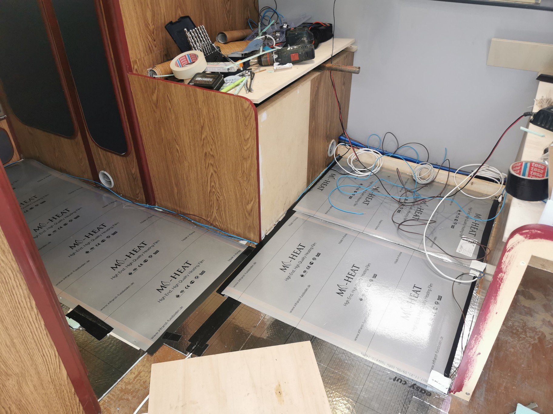

Ich hab im LT den gesamten Laufweg mit IR-Fußboden ausgelegt.
Funktioniert ganz gut, ist aber auf der kleinen Fläche schon ordentlich Saft was da durch geht.
Sind ca. 3Meter verbaut und nuckelt mit 30A in der Heizphase doch ganz gut an der Batterie...

Wie viel Watt hat die Fußbodenheizung?
visual
Beiträge: 1622
Wohnort: Hückeswagen
Re: Infrarotheizung im Aufbau?
#16 Beitrag von visual » 2022-07-16 16:07:11
vale hat geschrieben:
2022-07-16 12:30:29
visual hat geschrieben:
2022-07-16 12:19:25
150W / m2
Also hab ich iwie um die 2m2 verbaut
