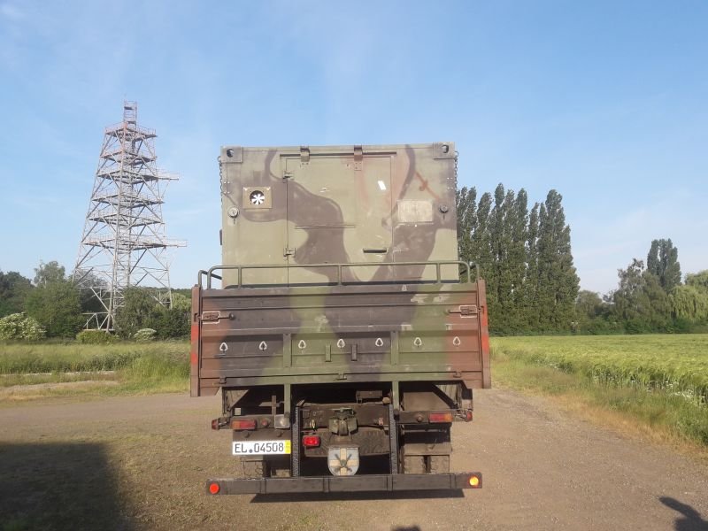

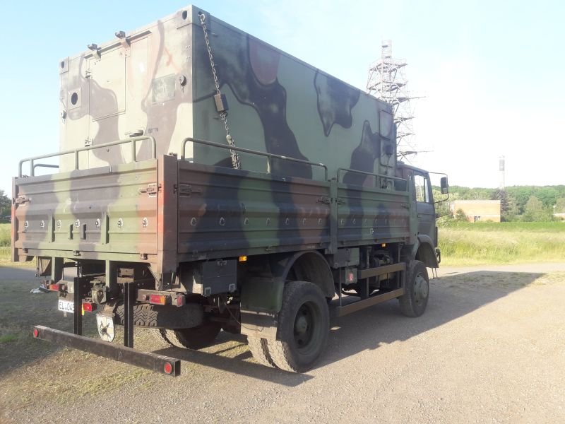

aktuell noch ganz "langweilig" unverbastelt sprich 110-17 Pritsche mit allen Wänden und oben drauf ein Shelter mit Zeppelin2 Maßen. Aber das mit Fotos reinstellen ist so ne Sache... irgendwie sind die Bilder alle zu groß. Dabei habe ich schon eines auf 1,2 MB komprimiert. Hast du einen Tipp wie das gehen könnte?

Bezugnehmend auf deinen Tipp per PN hier jetzt auch mit Bild
Bei Wei-tech habe ich mal geschaut, das scheint nicht so optimal für den Moment. Ob das noch erschwinglich ist, ist die eine Frage. Der andere Punkt ist: Hier sehe ich noch nicht die Möglichkeit des "Mal eben schnell", wenn ich mir die techn. Voraussetzungen anschaue.
