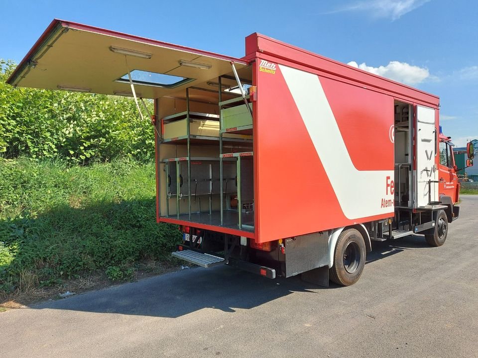

Servus, bräuchte von Euch mal eine kurze Einschätzung von Euch. Wir werden eher in Richtung Tiny Home auf Rädern gehen, d.h. nicht unbedingt ein Allrad-LKW, nur LKW Basis. Es soll ein bestehender Koffer verwendet werden und evtl. nachisoliert werden. Bei dem Beispielfoto ist der Aufbau aus GFK/Schaum/Sperrholz 30-40mm (genauer konnte es der Verkäufer nicht erkennen/wissen). Kann man den bedenkenlos mit 30mm Platten nachisolieren? Ist bei der Montage/Klebung etwas zu beachten, z.B. bezüglich Kondenswasser?

https://www.ubakus.de/u-wert-rechner/?
da kommts drauf an mit was du dämmen möchtest und wie du weiter aufbaust.
ich würde dir die Demoversion von ubakus U-Wertrechner empfehlen. Da siehst du dann wo die Luftfeuchtigkeit kondensiert oder hoffentlich auch nicht.

Wenn der Koffer 30mm ist würde ich nix mehr nachisolieren. Ich hatte 12Jahre einen 30mm Koffer, das reicht m.E. ganzjährig völlig aus.
Gruß Ralf
Völlig richtig.

Sehe ich auch so.
Und was Kondenswasser betrifft, bei ganzjähriger Nutzung, da hilft nur lüften lüften lüften.
Ist halt kein Haus. Aber gut machbar.
