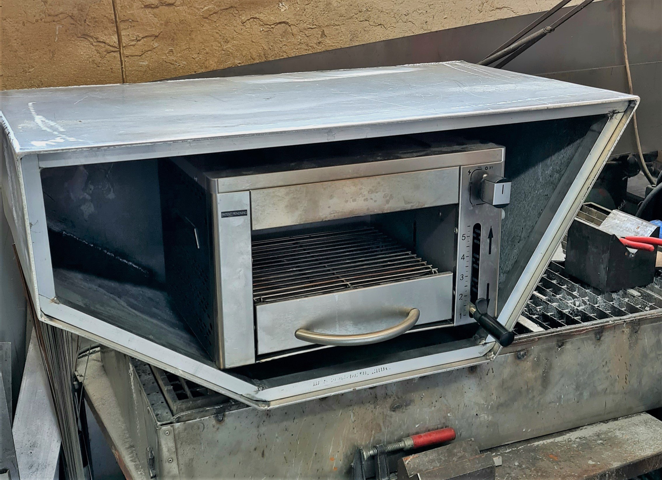

Moin moin
Ich Baue mir gerade Stauboxen selber, und überlege gerade ob es Not tut eine Belüftung einzubauen, die Boxen werden noch mit einer Gummidichtung abgedichtet.
Die Boxen werden nicht für Lebensmittel verwendet, nur Werkzeug,Grill,Abwasser.
Bei der Abwasser Staubox macht es schon Sinn eine Entlüftung einzubauen 😉
Wenn jemand einen Tipp für eine Selbstbau Entlüftung hat, könnte man davon ja mal ein Bild hier rein setzten zum nachbauen ☺️ oder eine andere Idee.
Hier mal die Box

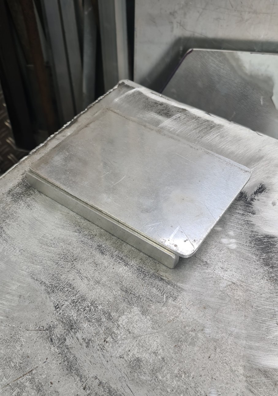

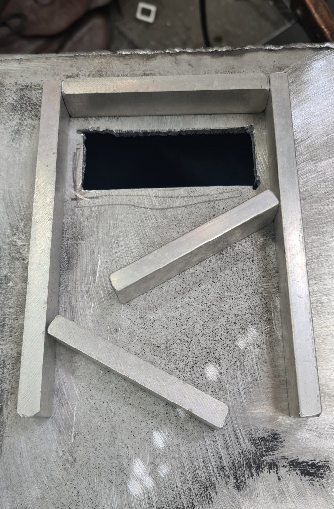

So, noch mal eine Nacht drüber geschlafen, und zu dem Ergebnis gekommen, eine Luftschleuse einzubauen.
Da es wohl doch Sinn macht.
Da man die Boxen ja nicht ewig auf macht und rein schaut, und wenn sich Wasser verläuft hat man das Dilemma 😬
Hier mal eine Idee. Und zwar hatte ich mir gedacht das die Beiden Balken im Inneren Staub usw abhalten, ein Mesh Gitter kommt natürlich auch noch vor das Loch😉 und fertig ist die Lüftung.
Beste Grüße an alle 🙂

Den Dreck zwischen den blechen bekommst du nie wieder raus....mach halt ein Kiemenblech...

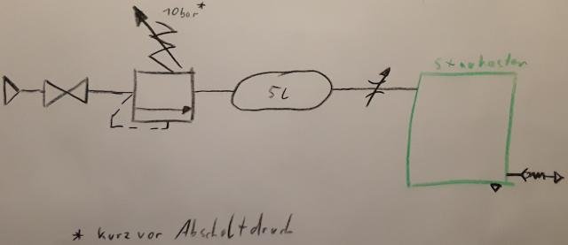

#20 Beitrag von Andy86 » 2022-05-26 10:46:54
Die Idee mit dem Überdruck find ich klasse.
:idee:
einfach von der Druckluft abzwicken
zur Erklärung:
(von li-re)
Druckquelle
Absperrventil
Ventil das bei einstellbarem Druck öffnet (man will den Bremsen ja nix wegnehmen)
5l Speicher damits noch weng nachzischelt
Druckeinstellventil auf 0,irgendwas für permanente Durchlüftung ( ganz nach belieben oder eben nach Wasserstand außerhalb der Kiste)
Das grüne is die Staukiste
was ich vergessen hab zu zeichnen ist das mechanisch bediente Sperrventil, das bei geöffneter Kiste zu macht :wack:
und dann ein Rückschlagventil und ab in die Freie Wildbahn
:spiel:
hältso dann auch bei Wasserdurchfahrten das Wasser draußen
kann man so Machen geht aber auch noch komplexer :joke:

#21 Beitrag von hugepanic » 2022-05-26 13:46:19
Andy86 hat geschrieben:
2022-05-26 10:46:54
:idee:
zur Erklärung:
(von li-re)
Druckquelle
Absperrventil
:spiel:
da fehlt der Schwimmer-Schalter der bei Erreichen von Wat-Tiefe die Druckluft aufdreht!! ---> währe ja sonst druckluft-verschwendung

#22 Beitrag von ClausLa » 2022-05-26 14:15:02
hugepanic hat geschrieben:
2022-05-26 13:46:19
Grosser Irrtum :bored:
Das Problem ist doch eher Kondenswasser, welches dauerhaft und unbemerkt seine korrosiven Fähigkeiten in wenig genutzten Kisten ausübt und das kann auch über kurze Zeit eine ganz schöne Menge werden.
Nach ´ner Wasserdurchfahrt werden wohl die meisten mal nachsehen, was alles nass geworden ist....
Gruß Claus

Aber cooles Projekt. Wird der Grill auf der Oberseite nicht tierisch heiß? Nicht dass die Box sich in den Konsolen windet.
only4grip
Beiträge: 75
Registriert: 2009-04-15 21:55:24
Wohnort: zwischen harz und heide
Re: Staubox Belüftung ja oder nein
#25 Beitrag von only4grip » 2022-05-26 18:17:44
Hallo Chris
Jup, die Idee ist mir nach dem Testen gekommen mit der Außenküche mit einem Beefer.
Ich habe natürlich vorher den Beefer getestet😉 was so alles möglich ist, weil nur zum Fleisch Braten hätte ich den nicht verbaut😎 und was mir auch noch wichtig war, ist eine leichte Reinigung.
Da keine Hitze von unten kommt, wo das Fett sonst drauf tropft und verbrenn, ging es bei dem Beefer recht einfach👍
Da wir meistens auf unseren Touren auch Brötchen usw aufbacken habe ich das natürlich auch getestet, und es ging hervorragend 👍 im Womo nutzen wir sonst den Coleman Ofen.

#26 Beitrag von Andy86 » 2022-05-26 20:51:50
ClausLa hat geschrieben:
2022-05-26 14:15:02
2022-05-26 13:46:19
Gruß Claus
entschuldigt ditte ich hab den Lufttrockner vergessen einzuzeichnen :wack:
:joke:

#28 Beitrag von Cactus » 2022-05-31 19:54:58
2022-05-26 10:46:54
:idee:
zur Erklärung:
(von li-re)
Druckquelle
Absperrventil
:spiel:
Boah....
mit der Klimatisierung kannste im Staukasten Schinken, Salami und Käse reifen lassen und noch Pilze züchten....

Cactus hat geschrieben:
2022-05-31 19:54:58
2022-05-26 10:46:54
:idee:
zur Erklärung:
(von li-re)
Druckquelle
Absperrventil
:spiel:
Boah....
