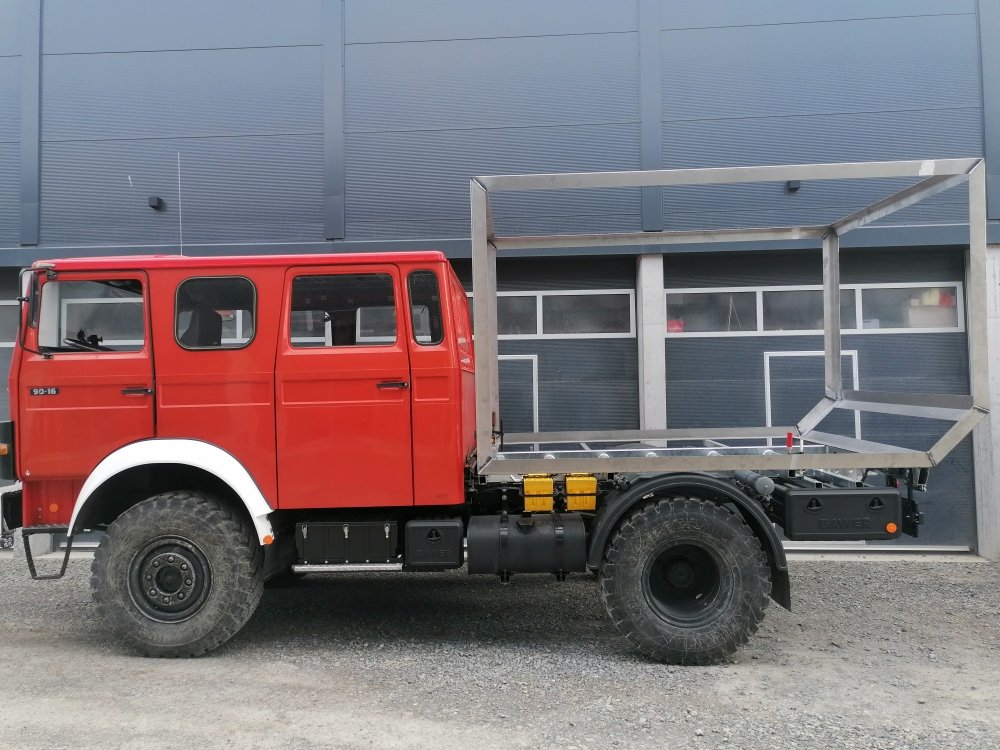

Dann werden wir das wohl nur kleben. Ist der Einsatz vom Sika Primer 210 sinnvoll und nötig?
Was schätzt Ihr, wie viele Kartuschen wir benötigen werden?

Menge: so nach Bild wäre ein 12er Karton schon mal angemessen. Sika gibt es ja auch in 600ml Beuteln - dann eine lange Kartuschenpistole und besondere Tüllen für diese Beutel.

unterschätzt das nicht;
Rechne mal aus, wieviel Meter Winkelprofil das sind; jedes hat 2 Klebeflächen, 2-3mm Dicke, Breite der Verklebung 100mm
Dass heisst pro laufenden ZENTIMETER ca 2.5 Kubikzentimeter Kleber, dann reicht eine Kartusche (310 Ml) maximal für 1,2m (bzw. 60cm Winkelprofil, da 2 Klebeflächen....)
Mit Vorbeigebatzel und späterer Verfugung behaupte ich , dass 6 Kartons knapp werden....

Dann kleben wir (nur). Ich hadere nur mit der Menge Sika. Ich würde vllt. pro 100mm Seite 3 "Wellen" Sika aufbringen.
Ich glaub mit 12 Kartuschen wirds nicht reichen.

Hey,DBrick hat geschrieben: ↑2022-05-03 10:42:47Ihr müsst auf jeden Fall selber erst eine Erfahung machen und werdet sicher nicht alle Flächen am gleichen Tag verkleben ?
Also kauft soviel wie ihr sicher verbraucht. Nach etwa drei Flächen ist es euch selbst klar was ihr benötigt.
Ein Nachkauf eingeplant ist keine Schande.
nee das macht ja auch nix, die Wände etc. werden eh mit zeitlichem Abstand eingebaut, da ist insofern kein Stress.
Ich besorge jetzt erstmal 12 Kartuschen, und dann schauen wir.
Danke!

Worauf ich raus wollte:
Alu profile mit einer Alu haut zu beplanken ist stand der Technik. Das ganze wird dann sauber vernietet (mit Dichtmittel). Wenn hier ordentlich gearbeitet wird ist das ganze bombensicher. So werden Flugzeuge aller Art gebaut, und die sind neben wasserdicht auch noch luftdicht und für richtig lange Lebenszeiten ausgelegt. Da kommt kein irgendwie gebauter Koffer dagegen an. Nur isoliert ist das dann noch nicht.
Warmeausdehng von Alu auf Alu ist egal. Bei der Größe eines Koffers eh. Spannend wird's bei Alu auf Titan oder Alu auf CFK.
Zu den dibond-platten: ich vermute Mal die Steifigkeit des Alus wird da überwiegen, also sollte das kein Problem sein mit Wärmeausdehnung. Ist halt nur die Frage wie man das vernieten will. Die Nieten wollen ja auch etwas kopfzug sehen damit die später was halten.

danke für Eure Antworten!
Ich kenn einige, die ihren Koffer aus Aluverbund gebaut haben, das scheint schon gut zu funktionieren und zu halten.
Wir werden nur kleben, Sika und Primer sind schon da, Zur Verstärkung der Bodenplatte wird eine Siebdruckplatte 18mm auf die Aluverbundbodenplatte aufgelegt. Im Dach ggf. auch...
Nicht zuletzt hat das Aluverbund auch einen nicht zu vernachlässigenden Vorteil, den Preis.
Eine Seitenwand können wir aus einer einzigen 2000x4050mm Platte herstellen, die kostet 209€ brutto... Da komm ich mit Alu/Siebdruck/GFK nicht ran...
Klar, Verschnitt hat man immer, aber den kriegt man auch auf Kleinanzeigen fast zum m² Preis los....
max
