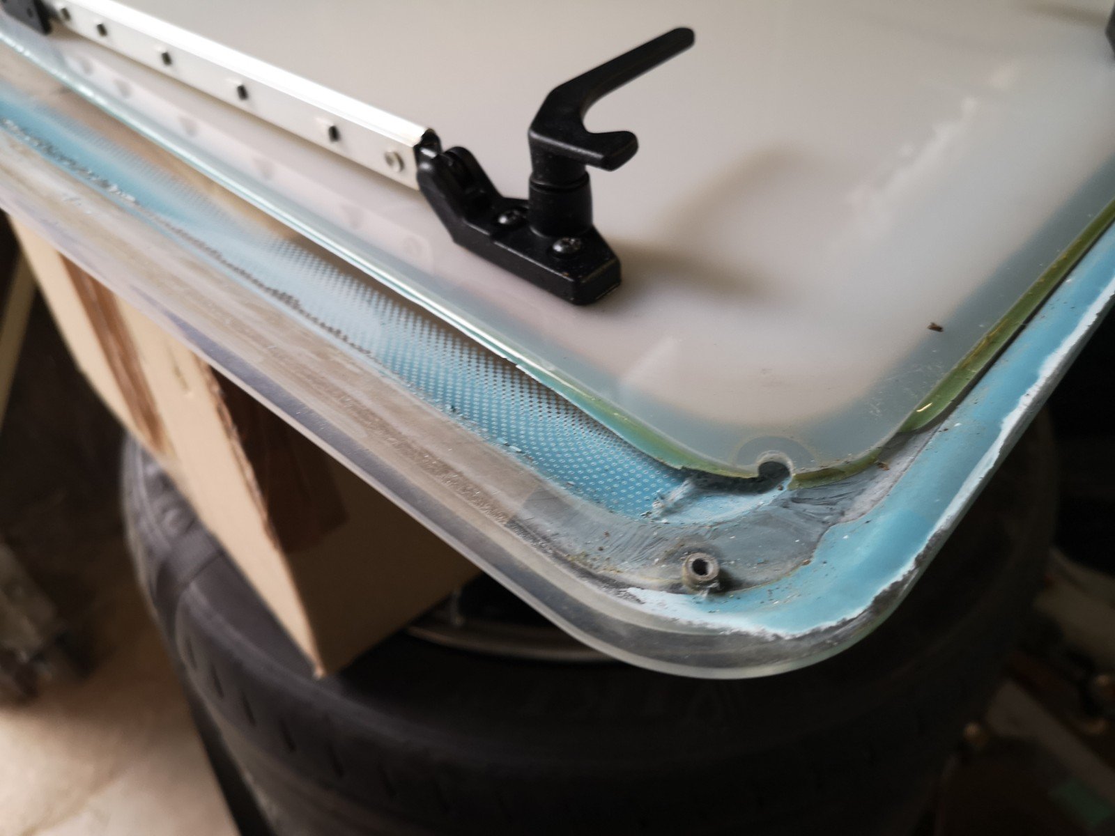

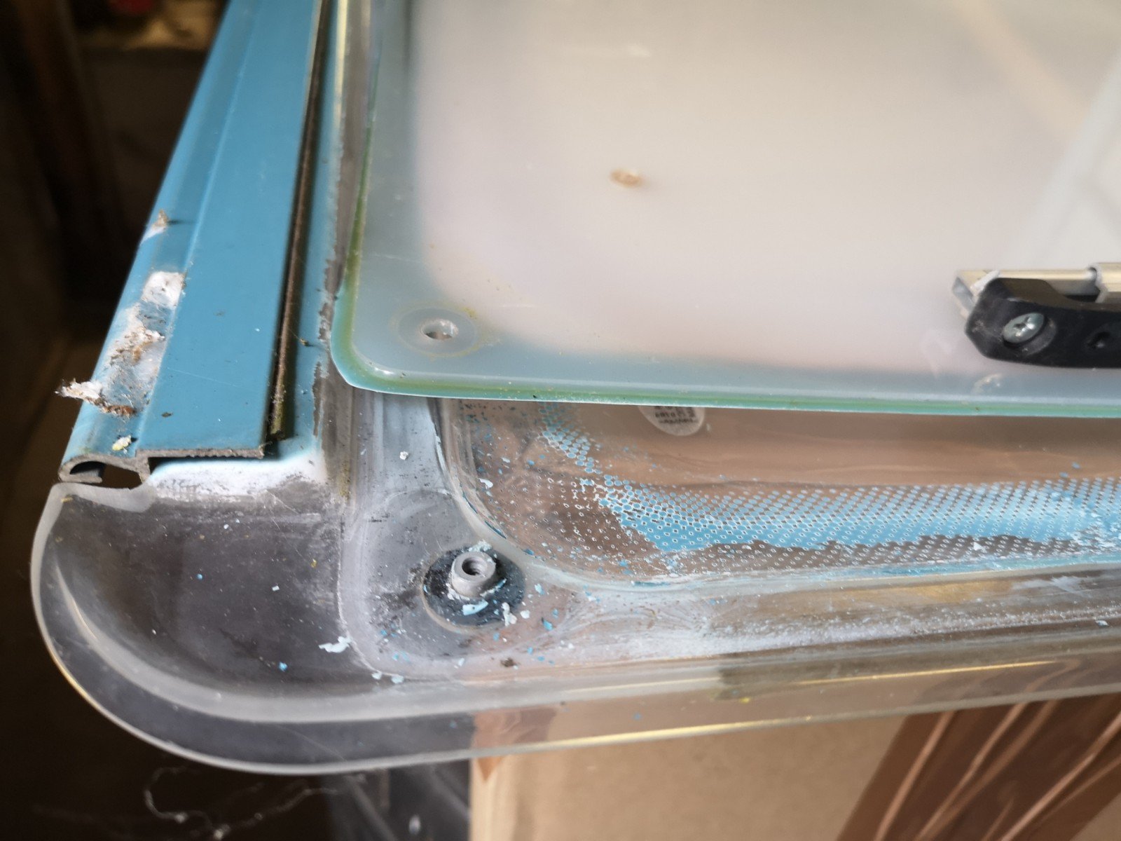

Geliebtes Schwarmwissen, ich habe eine Frage.
Nach 20 Jahren haben sich die Scheibenhälften der POLYPLASTIC-Fenster an unserem Wohnwagen voneinander gelöst. Neue Fenster sind schwachsinnig teuer, ich möchte daher die alten Hälften wieder miteinander verkleben. Nun suche ich einen Kleber der
1. Poly...irgendwas-Scheiben zuverlässig und dauerhaft miteinander verklebt
2. UV- und witterungsbeständig ist
3. Transparent ist, damits nicht noch schlimmer aussieht
Bei z.B. UHU 47855 POLY MAX bin ich mir nicht sicher ob er das Material auch tatsächlich kann,
Sika 521 / 522 gibts nicht in transparent,
Bei Sika 112 sehe ich nicht so recht, obs für die Materialien geeignet ist und obs UV-beständig ist. Dafür gibts das in transparent.
Hat jemand eine klare Produktempfehlung für o.g. Kriterien?
