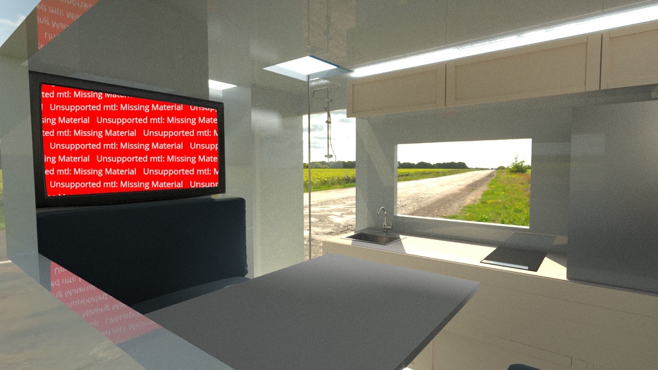

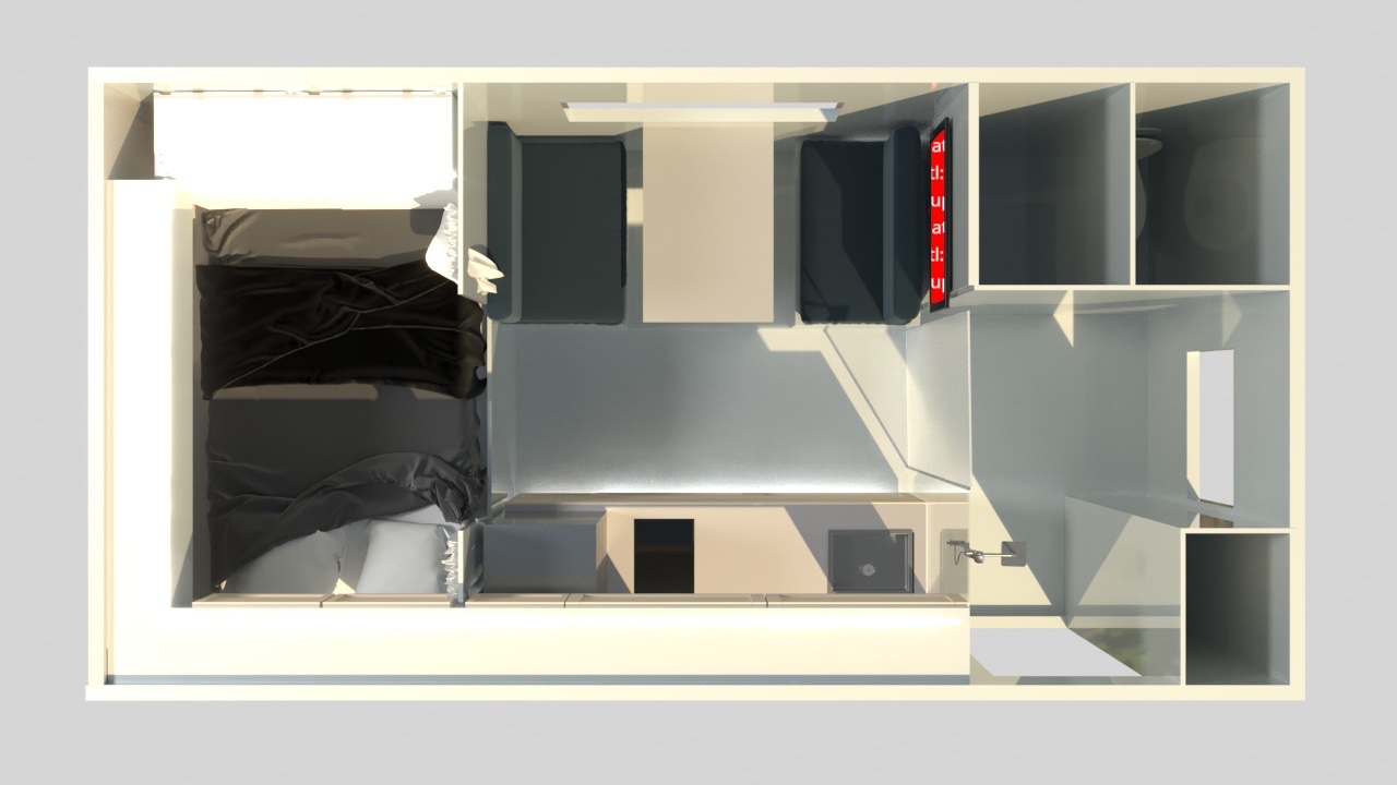

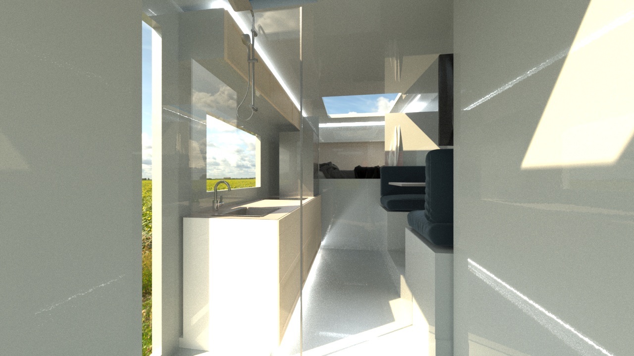

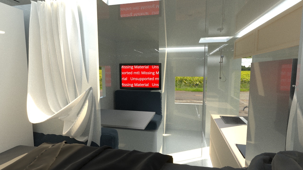

Hallo zusammen, ich wollte gern mal die Erfahrung einiger Veteranen zu meinem geplanten Aufbau einholen. Noch kann ich mögliche Fehler beheben oder was ändern, würde aber gern den Kabinenbausatz bestellen und die Tür ist dann auf jeden Fall ausgeschnitten.
Was meint ihr? Kabinenlänge 4800mm aussen. 60mm dicke Wände. Ich brauch relativ viel Staufläche für Foto-/Filmequipment.
Toilettenkammer ist 60x80cm. Das daneben wird ein Schrank (nicht genauer geplant bisher)
Ich bin gespannt auf konstruktive Meinungen. Wichtig war mir ein offenes, helles Raumgefühl, viel Stauraum und die Möglichkeit alles ohne Umbau oder Umräumen nutzen zu können. Ich will in dem Ding wohnen. Erstmal alleine, irgendwann dann vielleicht mal zu zweit.

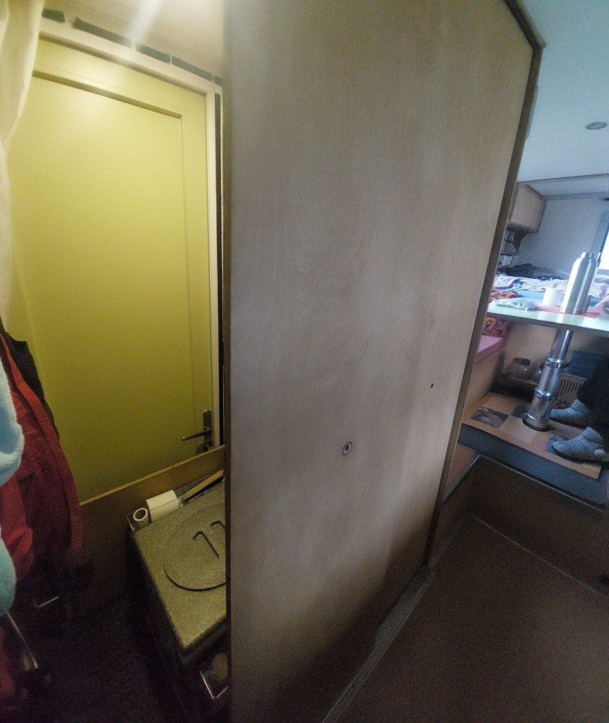

Oberes Bild oben rechts - ist das die Toilette? Wenn ja wäre mir die von der breit deutlich zu schmal.
Grundsätzlich finde ich auch Winkel, die nicht rechte Winkel sind, geben ein schöneres Raumgefühl und lassen Räume größer wirken.
So, genug gemotzt - aber ist ja alles eh sehr von persönlichen Vorlieben gefärbt.
Dusche im Eingangsbereich finde ich klasse und extrem nützlich (aber auch so eine Glaubensfrage). So wie Fenster - ich mag lieber „Höhle“, andere lieber lichtdurchflutet.

Hallo Johannes,
das ist im Prinzip auch unser Grundriss, deshalb kann ich auch etwas mehr im Detail dazu schreiben.
Wie Marcel schon schrieb, die Toilette ist wirklich zu schmal. Außerdem fehlen das Waschbecken und Schränke wo der Kleinkram der Toilettenartikel lagert.
Wenn du eine sehr breite Kabine hast, mach die Sitze breiter. Ein Gang von 60 - 65cm Breite reicht aus. Wir lümmeln gerne mal auf den Sitzen und würden es gut heißen, noch mehr Sitzfläche zu haben. Ok, ein klappbares Brett um die Sitzfläche zu erweitern, gänge auch.
Wo ist dein Kühlschrank? Spar nicht an der Größe des Kühlschrankes und schaff auch Lagerflächen für Obst und Gemüse.

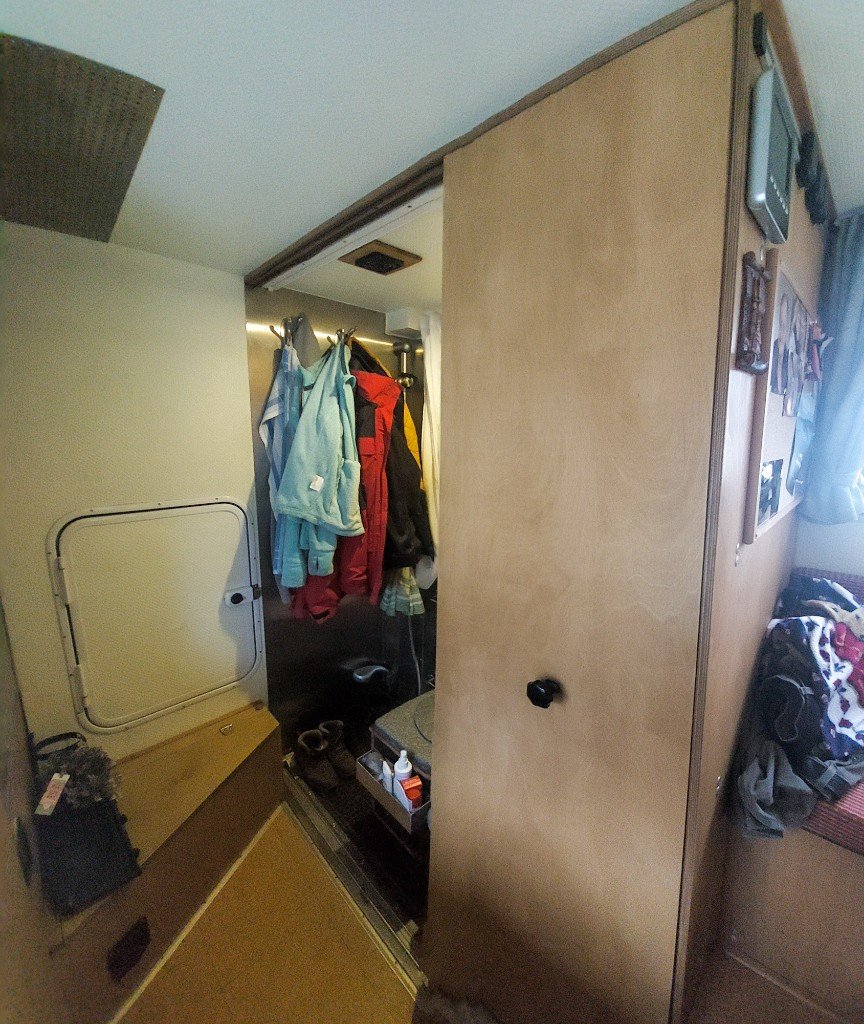

Dusche im Eingangsbereich ist gut und auch das Problem. Was mich stört, ist die Tür zum Wohnraum. Diese muß ja bei Nichtbenutzung und offen irgendwo sein. Aus diesem Grunde haben wir keine Tür sondern einen Vorhang und die Dusche im Bereich vor der Tür der Toilette. Leider ist der Vorhang auch noch nicht montiert, da wir fast immer die Außendusche benutzen.
Ein Dachfenster haben wir auch nicht. Es ist zwar schön, in der Nacht den Sternenhimmel zu sehen, aber wir machen beim Schlafen meistens die Augen zu.
Tagsüber knallt die Sonne rein. Ich habe dafür eine Menge Solarmodule auf dem Dach.
Die Beleuchtung über den Schränken sieht zwar schön aus, aber dieser Platz fehlt dir als Stauraum und ist prädestiniert als Dreckfänger und von den Krabbeltieren will ich gar nicht erst schreiben.
So, genug Vorschläge und Anregungen. Halte uns auf dem Laufenden

Danke für eure Kommentare schonmal.

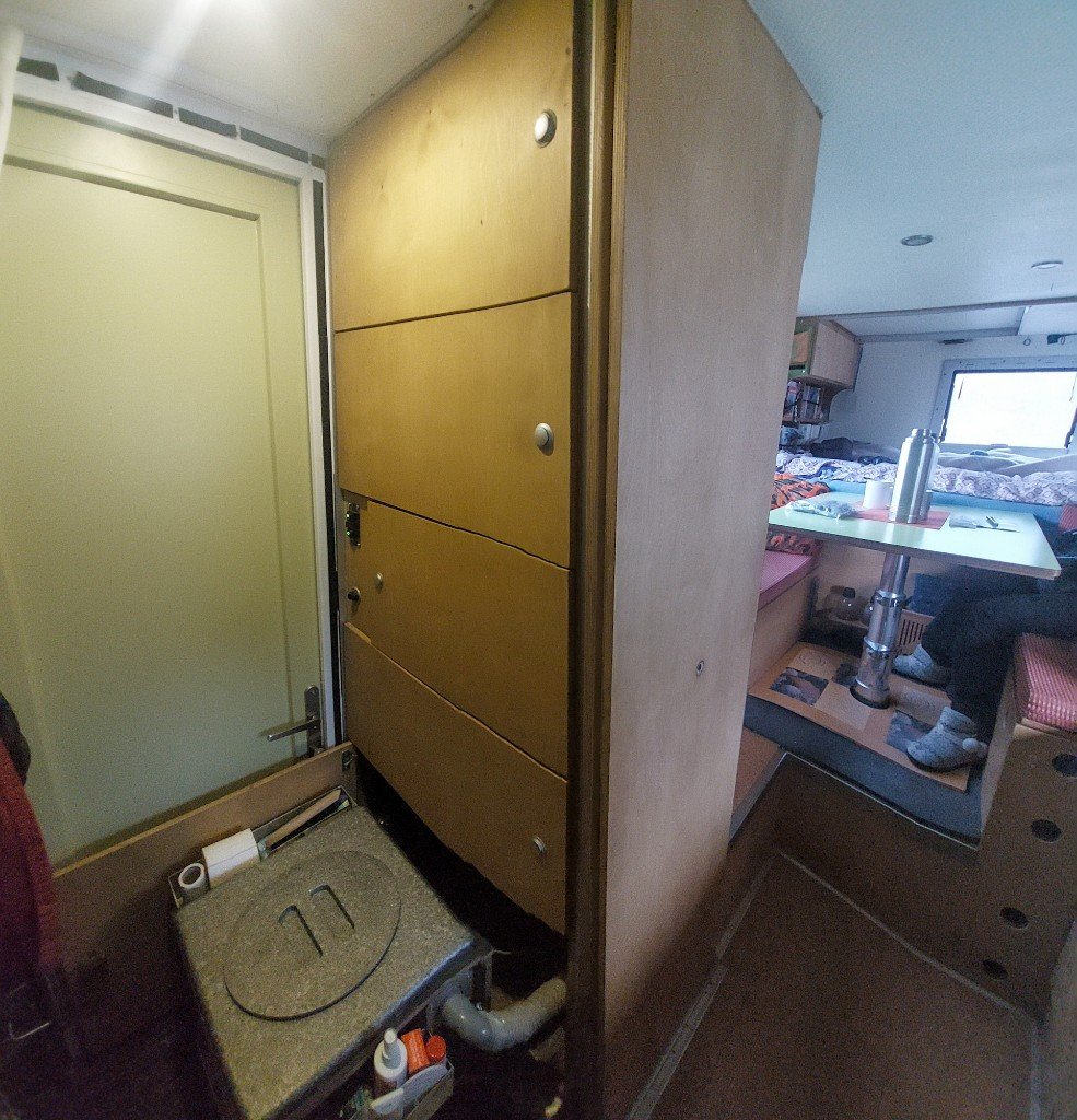

Toilette ist super klein. Ich hab die jetzt eine Woche in den Maßen zuhause ausprobiert (mit Pappe gebaut)..ist bei mir eh in einer Nische. Ich fands ok. Vielleicht mach ich es minimal größer, aber ich möchte für 20 Min Toilette pro Tag im Durchschnitt nicht viel mehr Platz als nötig verschwenden. Bei 11qm ist jeder CM gold wert.
Ich sehe keinen Grund für zwei Waschbecken und es gibt in der Küche bereits ein Waschbecken. Auch Verstaumöglichkeiten gibt es woanders...ich weiss ja nicht was ihr so alles auf die Toilette mitnehmt. Ich habe bisher nie mehr als Klopapier und iPhone gebraucht.Bin aber gerne für Denkanstösse dankbar! Man könnte im Zweifel auch aus der Toilette einen Zugang zum danebenliegenden Schrank schaffen und diesen dort in zwei Wegen nutzbar machen. Die Idee gefällt mir eigentlich ganz gut...kam mir bei deinem Hinweis. Vielen Dank schonmal dafür!
Der Kühlschrank ist zwischen Bett und Küche dieser Dummy Kasten. Der Punkt ist noch nicht endgültig geklärt...bzw. ich weiss noch nicht welchen Kühlschrank ich gerne hätte. Ich will alle stärkeren Verbraucher möglichst zentral positionieren um nicht so viel dicke Kabel ziehen zu müssen. Deshalb auch Waschbecken und Dusche nebeneinander. Die Batterien sollen zusammen mit den Wassertanks unters Bett.
Die Tür zum Wohnraum soll sich in Richtung Schrank links öffnen und dann dort anschlagen. Über einen Duschvorhang hatte ich auch schon überlegt, fand die Idee mit der durchsichtigen Tür dann aber aus optischen Gründen besser. Der offene, helle Raum ist mir schon wichtig und die Tür soll auch den Wasserdampf der Dusche vom Wohnraum fernhalten und zudem eine minimale thermische Barriere sein um nach dem Duschen mit offener Tür und Fenster schnell lüften zu können. Ein Vorhang würde da evtl. in der Zugluft flattern. Ich überlege gerade noch ob ich den Boden im gesamten Gehbereich 5-10cm erhöhe um die Duschwanne ebenerdig vertieft einsetzen zu können. Ich brüte auch gerade noch über einer Idee wie ich den Bereich zwischen Dusche und Toilette abtrenne...vielleicht muss da doch noch ein Duschvorhang hin. Oder ich versetze die Tür im 90 Grad Winkel und schaffe somit eine Duschkammer.
Das Problem mit der Sonne bzw. Kälte beim Dachfenster hatte ich auch schon gesehen. Ich baue über die Fenster auf Schienen gelagerte Kästen mit denen diese verschlossen werden können. Das große Fenster soll auch der Weg aufs Dach sein...ich möchte keine Leitern. An meinem alten Wohnmobil sind immer mal irgendwelche Arschlöcher auf die Leitern geklettert. Das möchte ich direkt verhindern.
Der Punkt mit der Beleuchtung ist gut...vielleicht setze ich die Beleuchtung um. Krabbeltiere und schwer zugängliche Stellen nerven...daran hatte ich nicht gedacht.
Gerne noch weitere Kommentare dazu. Auch zu meinen Antworten bzw. Erklärungen. Ihr reist schon mit sowas...ich nicht
Vielen Dank!

Ich finde, dass der Raum über dem Klo oft extrem verschwendet wird. In dem Grundriss geht man mit Po voraus auf den Topf (ist ja normal) und sitzt. Ich würde das messen, dann noch etwas Höhenzugabe und darüber einen Stauraum. Ist sicher ungewöhnlich aber schafft Platz. In Häusern sind Toiletten ja auch oft unter Dachschrägen.
Zwei Waschbecken finde ich auch unnötig.
Dachluke über dem Bett finde ich sehr angenehm. Unsere kann tagsüber lichtdicht verschlossen werden aber nachts mag ich die Frischluft von oben.

Hallo blnblnbln!
Deine Anforderung nach einem offenen, hellen Raumgefühl bei gleichzeitig viel leicht zugänglichem Stauraum (was in der Regel deckenhohe Schränke anstelle von Fenstern erfordert) ist sehr schwierig zu erfüllen. Ich denke, das hast Du gut hinbekommen.
Was mir negativ auffällt: solltest Du tatsächlich mal zu zweit in dem Fahrzeug wohnen, ist der Bildschirm am Tisch nicht mehr nutzbar.
Um ihn für Videos oder zum Fernsehen zu nutzen, muß Dir die zweite Person auf dem hinteren Sitzplatz auf dem Schoß sitzen.
Um ihn als PC-Bildschirm zu nutzen, darf die zweite Person nicht auf dem vorderen Sitzplatz sitzen, sonst ist der Bildschirm verdeckt.

Das Problem mit dem Bildschirm hab ich auch schon gesehen aber bisher keine bessere Lösung gefunden...allerdings muss ich sagen lungere ich auch Zuhause die meiste Zeit auf der Couch oder im Bett mit dem Laptop herum und arbeite von dort. Der Schreibtisch wird eher selten benutzt. In Zukunft bilde ich mir ein dann auch vor dem LKW zu arbeiten sofern das Wetter es zulässt. Der Bildschirm ist hauptsächlich dafür da ab und zu auf einem kalibrierten Monitor die Bilder zu betrachten damit mein Bildbearbeiter und ich nicht völlig unterschiedliche Farben sehen. Und für Netflix, Youtube etc. bei schlechtem Wetter oder langeweile.
Die meiste Zeit wird wohl auf dem Macbook Display gearbeitet. Der Bildschirm soll übrigens mit einem beweglichen Arm dort befestigt werden um ihn dann in Richtung Tischmitte ziehen zu können.
Die Idee mit dem Stauraum über der Toilette ist ganz gut. Hab ich bisher nicht im Kopf gehabt und müsste ich auch mal testen. Ich bin relativ groß (1,87) und hab etwas Angst mir den Kopf zu stossen. Aber eigentlich steht man auf der Toilette ja nicht senkrecht sondern geht bereits vorher in gebückte Haltung. Sollte also funktionieren. Da wäre dann auch Platz für alles was man im Bad so braucht (was für mich nur Toilettenpapier ist aber Frauen brauchen ja doch ab und zu etwas mehr)
Im LN2 Forum kam noch ein guter Hinweis und ich werde heute abend versuchen Tür, Dusche und Toilette auf eine Linie zu bringen. Hab gerade mal mit Kabinenschmiede telefoniert und es scheint kein Problem zu sein die Tür relativ nahe an das Eck des Fahrzeugs zu bringen. Dann würde die Toilette nochmal 10cm breiter werden (70cm) und wäre somit genauso breit wie meine Toilettennische zuhause.
Werde auch nochmal überlegen ob ich den Gang so breit lasse oder die Sitzgelegenheit verbreitere. Ich glaube der breite Gang trägt viel zum Raumgefühl bei...vermutlich werde ich das dann beim Bau simulieren.

Über dem Lokus kannst du noch einen flachen Hängeschrank ca. 60cm hoch und nur 15cm tief einbauen für's Klopapier. Ich bin ein Freund davon, die Sachen da zu verstauen, wo man sie braucht. Die Idee mit dem Nachbarschrank finde ich zwar gut, aber Stauraum kann man nie genug haben.
Deshalb würde ich auch unter und über dem Durchgang noch einen Schrank einbauen.
Unten mit gepolsterter Bank schont die Knie beim Durchsteigen. Wir haben da z.B. die Batterien untergebracht.
Vor dem Bett würde ich eine gepolsterte Bankverlängerung als Schwerlastschublade aus dem Küchenblock ausziehbar vorsehen.
Sind nur 10cm in der Höhe. Kühlschrank darüber beginnen lassen.
Du wirst sehen, den Sitz schiebst du nur weg, wenn du an die Heckgarage möchtest.
Kann auch als Aufstiegshilfe zum Bett genutzt werden.
Dann hast du eine flexible Sitzerweiterung und das Fernsehproblem hat sich auch erledigt. Wir haben übrigens einen Mini-Beamer und 1,50m Leinwandrollo, aber in den letzten 3 Jahren vielleicht 5 Mal benutzt (wir leben auch im Fahrzeug).
Die Bänke würde ich auch noch etwas breiter machen.
Willi
ein Waschbecken finde ich gut. Wir haben zwar eine ausgefuchste Schwenklösung im Bad, aber nutzen das Becken nur als Klopapierablage.
Willi

P.S.: Die Glastür und Glastrennwand würde ich zu Gunsten eines Duschvorhangs weg lassen.
Das Raumgefühl wird besser und wenn man Mal was auf die Ecke der Küchenplatte stellt, kann der Andere das direkt von der Treppe abnehmen und nach draußen bringen. Da stört dich das Glas-Gedöns nur.
Willi
Willi

Re: Eure Meinung zu diesem Entwurf
Wir haben an der Seite des Hochschrankes, der Dusche/Eingang abteilt (und aus dem wir die Toilette herausziehen) eine Schiebetür, die man dann schließen kann.
Ich habe jetzt mal Fotos gemacht, ist in der Enge gar nicht einfach...
Toilette ausgezogen, Schiebetür noch offen
Schiebetür etwas geschlossen
Schiebetür ganz geschlossen -> abgeschlossener "Dusch-/Toilettenraum"
Schiebetür wieder offen. In der Dusche/Eingangsbereich hängen normal auch unsere Jacken. Bislang haben die wenigsten Besucher erkannt, dass sie durch die Dusche/Toilette reingekommen sind... "Achso, ihr habt keine Dusche und Toilette verbaut..."
Was auf den Bildern kaum zu erkennen ist: An der Decke ist eine u-förmige Gardinenleiste, in der ein Duschvorhang läuft. Der schützt Eingangstür, Schrank und offenen Raum gegen Wasserspritzer. Die vordere Wand ist mit einem dünnen Edelstahlblech beklebt (wo die Jacken hängen).

Hi Markus,
sehr gute Lösung. Die Effizienz gefällt mir
Habt ihr Schwierigkeiten mit der 'Dichtheit' der Tür beim Duschen?
Viele Grüße,
Viele Grüße,
