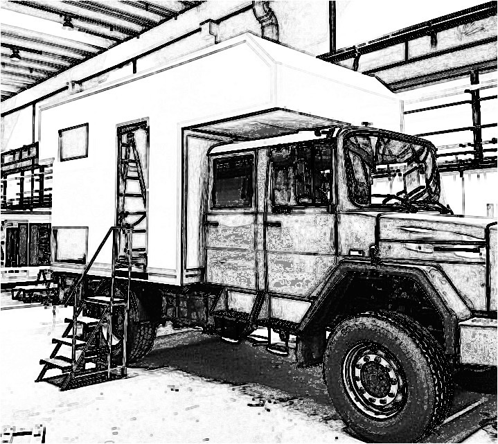

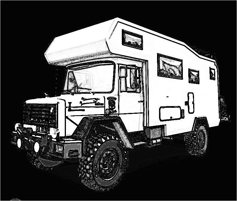

mache mir gerade Gedanken über den Aufbau. Feststeht für mich, dass ich einen Alkovenaufbau bauen werde. Das ganze sollte in etwa so aussehen Das ganze soll natürlich ohne Kontakt zwischen dem Aufbau (Alkoven) und dem Fahrerhauses sein wegen der Verschränkung.
Jetzt habe ich einen Magirus gesehen welcher als Teilintegrierter auf einem Eckhauber aufgebaut ist.
Hier wurde der Aufbau durch die Firma Bocklet gemacht. Also eher eine Firma welche durchaus weis was sie macht. Der Aufbau ist komplett mit dem Fahrerhaus zusammen laminiert. Es gibt keinen extra Zwischenrahmen. Dieser ist als Boden des Aufbaus ausgebildet. Damit das ganze funktioniert, muss der Aufbau ja komplett mit dem Fahrzeugrahmen verschraubt sein.
Allgemein ist ja hier im Forum eher die Meinung vertreten, dass ein Aufbau als Teilintegrierter nicht funktioniert. Aber hier funktioniert es offensichtlich.
Ob Bocklet den Fahrzeugrahmen verstärkt bzw versteift hat? Schliesslich ist der Magirus ja kein KAT. Ich kann mir nicht vorstellen, wie hier die Kräfte bei der Verwindung des Rahmens aufgenommen werden!?
Wie könnte so ein Aufbau als Teilintegrierter aussehen? Mir ist klar, dass ohne mal unter dem Fahrzeug durch zu kriechen, alles mehr Kristallkugel gucken ist.
Aber das währe echt mein Traum. So ein Teilintegrierter wärs!

Man muss halt die Relativbewegungen des vorderen und des hinteren Rahmenendes ausgleichen können.
Da gibt es einige Ideen dazu, und auch ein paar Umbauten.
Was anscheinend fehlt sind umgebaute Fahrzeuge die bekannt, verwendet und haltbar sind.

Ich frage mich halt, ob Bocklet den Rahmen extrem versteift hat. Dann hebt die Kiste halt eher das Rad, nimmt jedoch Verwindung raus. Aber ist ja auch nicht einfach mal so gemacht

die gibt es schon . Prinzipiell ist das auch recht einfach zu generieren. Man muss dem Fahrzeugrahmen die Möglichkeit nehmen sich zu verwinden ( bekanntes Beispiel SZM) oder der Aufbau muss Verwindungsweich gebaut werden . Beides ist möglich .

Naja, der verwindungsweiche Ausbau des Koffers hilft aber wenig bei der vollflächigen Anbindung desselben an das Fahrerhaus...

Du würdest dich wundern was da alles geht....
Re: Aufbau als Teilentegrierter
Das würde mich in der Tat sehr wundern.

So Verwindungsweich kann der Koffer gar nicht sein...
Das würde mich auch wundern. Auf der anderen Seite habe ich noch nicht gehört, dass Bocklet misst baut.
Würde das halt gerne nachbauen. Überlege eben nur wie???

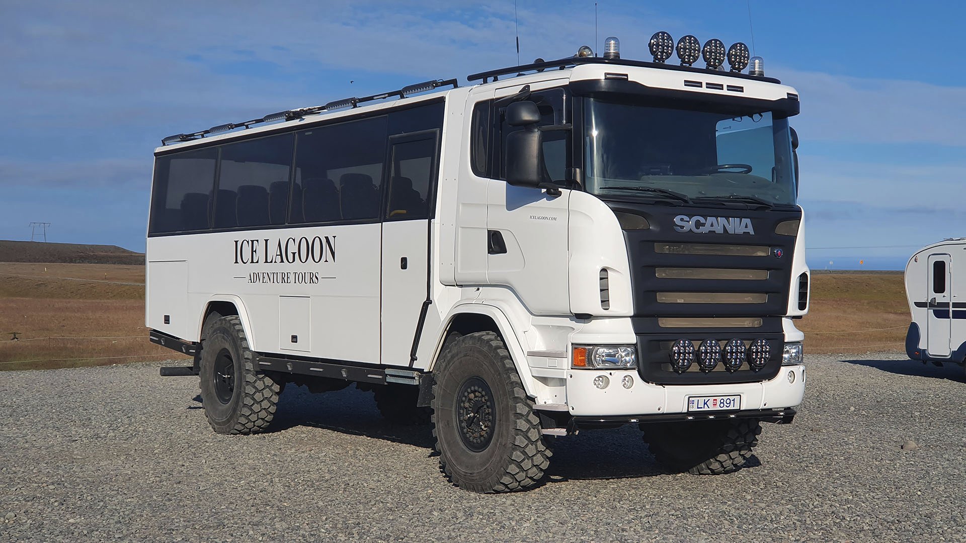

Hier bei uns in Island werden seit vielen Jahren Busaufbauten auf Allradfahrgestelle verschiedener LKW-Hersteller gebaut. Einige der Busse haben inzwischen mehrere Jahrzehnte auf dem Buckel, andere sind neuer und bei keinem der Busse gibt es durch die vollintegrierte oder teilintegrierte Bauweise Probleme.
Hi Sven, magst Du mal ein zwei drei Bilder von unten hinten machen, falls Du gerade mal vorbeikommst.
Das ist mal ein schöner Bus
