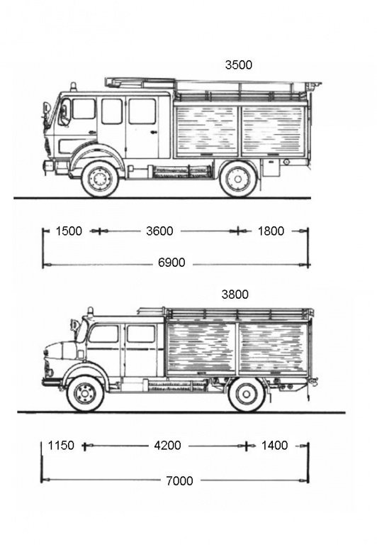

Besteht die Möglichkeit bei einer DOKA mit Radstand 3,80 m einen Alushelter ca. 4,20 m zu montieren, Überhang, Gewicht?

Radstand ist 3,6m nicht 3,8m. Bei der langen Doka (TLF16 Feuerwehr) ist der Aufbau 3,5m und der Überhang 1,8m, d.h. mit Shelter 4,2m hast Du 2,5 m Überhang hinten. Das sind 70% Überhang zu Radstand. 60% sind die Grenze von MB wobei weniger zu bevorzugen ist.
Gewicht: Der 1017 mit kurzem Haus wiegt leer ohne Aufbau und Zwischenrahmen schon 5,2t.........

Hier noch eine Skizze im Vergleich zum THW Kurzhauber mit langem Radstand und kurzer Doka (hatte ich gerade so)
