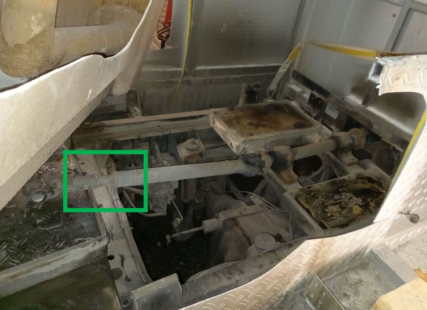

Hallo und guten Abend,
mal eine Frage an die Feuwerwehraufbauabreisser.
Ich wollte heute die Kardanwelle vom Nebenantrieb ausbauen. Die hat drei Kreuzgelenke und zwei Stützlager.
Der vordere Teil, also vom Nebenantrieb (Motor) bis zum ersten Stützlager war recht einfach auszubauen.
Der Teil dann bis zur Pumpe macht mir Kopfschmerzen.
Wir habt ihr den demontiert? Der ist genau unter dem Tank :eek:
HILFEEEE
Gruss Henrik!

Moin, ich hab erst den Tank rausgeschnitten und dann nur die Stützlager abgebaut und schon war die raus.
viewtopic.php?f=17&t=93913&start=150#p904362

bei mir (Metz-Aufbau, Baujahr 79) war die Kardanwelle auf den Hilfsrahmen geschraubt und der Aufbau mit Tank war dort drübergesetzt.
Der vorderste Teil der Kardanwelle konnte ich ohne Probleme losschrauben, beim Ausbau der Pumpe wurde der hinterste Teil der Welle mit Herausgezogen, dann konnte man Problemlos den Aufbau herunterheben.
An den Rest der Kardanwelle kam ich erst heran als der Aufbau und der Tank herunten waren.
Wie das bei anderen Aufbauherstellern ist weiß ich nicht genau, bei unserem HLF kommt man z.b. von unten an alle Verschraubungen der Kardanwelle.

Ach Bernd, auf dich ist Verlass :unwuerdig:
Ist zwar nicht wie ich mir das vorgestellt habe, aber ok.
Ich frage mich wie die das eingebaut haben. Die Kardanwelle geht geht quasi durch den Tank durch und der Flansch
unerreichbar über dem Differential.

Jan Schwarzkopf hat geschrieben:
2022-03-20 21:23:06
Hi, Jan.
Ja das sieht wie gesteckt aus?
@Bernd, danke für deine Bilder!
Gruss Henrik!
Beiträge: 14797
Re: MB 122X TLF16 Kardanwelle vom Nebenantrieb ausbauen
#7 Beitrag von lura » 2022-03-20 22:02:39
Gerne, auch gerne wieder. Mit Fotos wird es oft ganz schnell klar, wie es zusammenhängt.

Genau, an dieser Stelle war bei mir die Welle ineinandergesteckt.
Sobald die Pumpe ausgebaut ist, ist es vielleicht auch möglich den Tank zum Heckrollo herauszuziehen. Das kommt aber auf die Tankgröse und den Aufbauhersteller an, bei mir wäre es z.b. nicht gegangen (TLF 16 mit 2500L Wassertank von Metz)

Ich wollte eigentlich den Aufbau komplett freischaufeln und dann runterheben lassen?!
Der Tank sollte dann stehen bleiben ...
So etwa >
https://www.ufftour.de/?page_id=3247
Gruss Henrik!

Es geht mal so und mal so. Bei unserem Ziegler-Aufbau (siehe oben verlinkte Webseite), wäre der Tank (obwohl nur 1200l) nicht hinten rausgegangen. Es gibt aber auch Ziegler-Aufbauten, bei denen das ging. Die Aufbauten werden ja quasi in Einzel- oder maximal Kleinserienfertigung hergestellt und unterscheiden sich oft.

Übrigens habe ich den 1200ltr. Glasfasertank meines Ziegler hinten durchs Rollo rausgezogen. Ich habe die Rolladenführungsschienen abgeschraubt, dann konnte das Rollo die fehlenden 3cm in der Höhe schwenken. Danach wieder festgeschraubt….

So hab ich das auch gemacht, als erstes die Pumpe heraus (die war bei mir direkt auf das Fahrgestell geschraubt und die restlichen "Verbindungen" (alle Kabel, Bowdenzug für Nebenantrieb, Pneumatikleitungen für Nebenantriebschaltung vom Heck) zurückgebaut.
Der Aufbau war am Heck mit 6 oder 8 Schrauben auf das Fahrgestell geschraubt, vorne war er mit einer Federlagerung auf dem Hilfsrahmen befestigt.
Mit einem Stapler und einem Trecker den Aufbau hochgehoben, das Fahrgestell untendrunter herausgefahren und danach noch den Wassertank am Stück heruntergehoben.
Danach kam man problemlos an die Kardanwelle, der Hilfsrahmen habe ich einfach mit der Flex zerlegt (zur Demontage hätte man die Kabinenlagerung abnehmen müssen)
