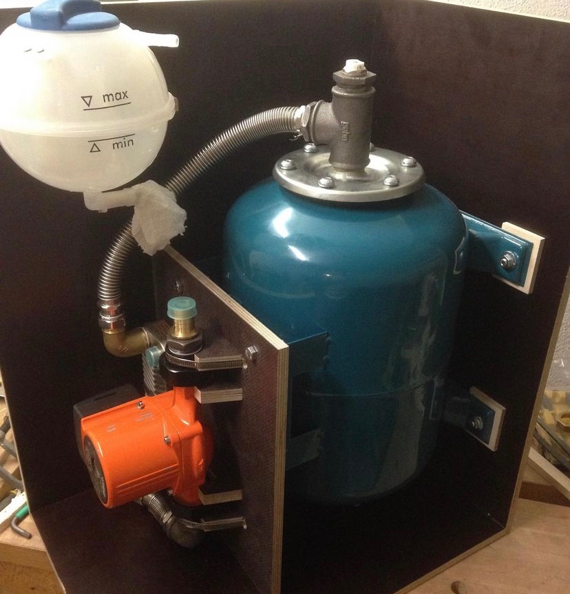

Ich habe mir eine Eigenbaulösung überlegt…ich hab einen 24L Ausgleichsbehälter von einer Heizung gekauft, den Flansch durch eine Blechronde aus der Bucht ersetzt und aus dem Gummisack eine Dichtung geschnitten. In den Flansch hab ich Bohrungen gesetzt und Kupferrohr eingelötet. Und jetzt kommt der Unterschied: der Wärmepuffer hält Kühlflüssigkeit, die bei mir über eine Umwältpumpe durch einen Plattenwärmetauscher als Durchlauferhitzer mein Warmwasser macht.. Braucht halt ne 2. Umwälzpumpe, quasi eine Ladepumpe, momentan ist noch eine billige Hausheizungspumpe auf 230V drin, wird auf 24V umgebaut..Ein 2. Plattenwärmetauscher trennt das ganze dann vom Kühlwasserkreis… Muss dazu sagen: ich hab eine 11Kw SH, die drückt ordentlich Wärmeenergie rein. Ich werd die 24L durch einen 12L ersetzten, wird reichen. Da drin ist dann noch ein 500W Heizstab, ich werd da aber 2 1000W einbauen um die Leistung umzuschalten, für nen Stromerzeuger oder so… an dem Konstrukt hängt dann über einen bypassbaren Pfad die Heizung… letztes Jahr 4 Wochen im Frühjahr bei bis -10 getestet und für gut befunden..

Kann man:)
War der erste Testaufbau..alles noch geschraubt… Gruss, Flo

Mein Problem dabei ist wie man die Spiralen und Heizstab ja innen auch fest montieren müsste damit sie Rüttelfest sind.
Hast du noch mehr Infos zu deinem Testaufbau?

Hi.. ich hab das etwas anders gemacht, wie ich oben versucht habe zu beschreiben:
Im blauen Ausgleichsbehälter ist nichts drin, unten ist ein Loch mit einem Tankanschluss, unten geht das heisse mit Glykol versetzte Wasser der Heizung rein, oben kommt's wieder raus.
Ich hab das später geändert und den Flansch mit einer Stahlronde mit eingelötetem Tauchrohr ersetzt.. das Loch unten war mir dann doch zu heikel, und das Gewicht des T-Stücks in Verbindung mit dem einfachen Pressflansch machte mir auch sorgen. Aus dem Behälter geht das Wasser dann in einen Plattenwärmetauscher, der das Brauchwasser erwärmt (Durchlauferhitzung)und dann in die Pumpe. Von da gehts in den brückbaren Heizkreis für die Raumheizung. Ich hab den Puffer mit 65grad geladen, mit 45 ging aber auch noch was. Der Nachteil ist, mehr Gewicht durch den Puffer, dafür aber keine Verkeimung im Pufferspeicher. Wegen Schwingungen mach ich mir in Tank jetzt keine Sorgen, zum einen stabilisiert ja das umgebende Wasser, zum anderen steht das Rohr senkrecht und lämmert damit nicht bei Erschütterungen rum. Ich habe aber keinerlei Pistenerfahrungen damit. Aktuell bau ich mir noch einen Bypass ein um das Wasser bei abgeschalteter Heizung im geschlossenen Kreis zirkulieren zu lassen. Es gibt Websites, da kannst du mit der Auslegung eines Wärmetauschers spielen und schauen welche Volumenströme bei welcher Eingangstemperatur welche Ausgangstemperatur, abhängig vom Wärmetauscher liefern. Ich hol die Maximaltemperatur die geht und lass das Heisswasser über einen Thermostatmischer an den Wasserhahn. Erstens wegen Kleinkind und Zweitens, dann bleibt’s schön auf konstanter Temperatur.. Ist natürlich alles hochexperimentell und braucht ein bissl handwerkliches Geschick sowie Einarbeitung in die Materie, dafür weiss man genau was man hat. Und Ersatz für die Einzelteile gibts in Zweifel überall. Ein Versuchsaufbau schadet aber jedenfalls nicht.
