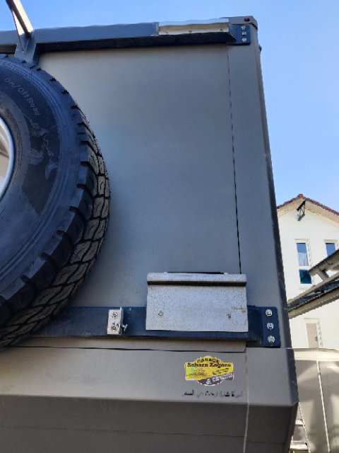

tomzwilling
Beiträge: 1027
Re: Verbindung Aufbau - Einstiegstreppe
#4 Beitrag von tomzwilling » 2022-03-13 12:16:16

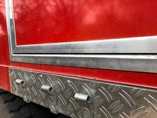

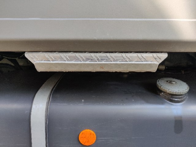

Hallo Joachim,
bei uns ist es so gelöst. Vielleicht hilft es ja.
Gruß Tom

#5 Beitrag von Lassie » 2022-03-13 12:40:08
bei meinem Mog waren 2 ganz einfache federvorgespannte Drehknebelverschlüsse an den Aufbau-Rahmen geschweisst. An der Alutreppe oben 2 passende Alu-Rohrstücke.
Dadurch konnte die Leiter nicht versehentlich ausgehängt werden oder abrutschen, sondern stand bombensicher.
Für die Alutreppe hatte ich ursprünglich auch eine Halterung unter oder am Aufbau geplant, praktisch passte sie liegend genau zwischen Küchenblock und Aufbautürrahmen geklemmt und ging da auch nicht im Weg herum.
Beim Anhalten aussteigen, Aufbautüre auf, Treppe (hatte ca 4 kg Gewicht) rausgehoben, eingehängt, fertig. War eine Sache von 10 Sekunden und wurde dann auch nicht mehr geändert...
LG Jürgen

tomzwilling hat geschrieben:
2022-03-13 12:16:16
Hallo Joachim,
Gruß Tom

#8 Beitrag von tomzwilling » 2022-03-13 14:06:57
grijo hat geschrieben:
2022-03-13 13:48:47
Hallo Tom,
wenn ich das richtig sehe ist das einfach ein Alu-Riffelblech das in U-Form gebogen wurde - richtig?
Ja Joachim.
Gruß Tom

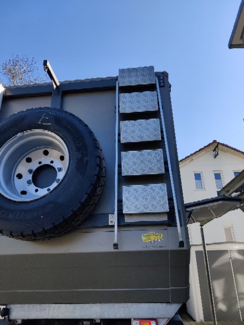

#15 Beitrag von Magirus_Deutz » 2022-03-13 20:40:10
Hallo Joachim,
von unserer Treppe hatte ich dir ja schon mal Bilder geschickt. Auf einem davon kannst du auch unsere simple Lösung zur Aufnahme der Treppe am Koffer zumindest erahnen. Wir haben einfach zwei Aluwinkel mit aufgenieteten C-Schienen unen dran geschrazbt und an der Treppe sind Inbus-Schraubenköpfe, die in die Schiene bis zu einem Anschlag eingeschoben werden, funktioniert gut. Hier noch ein Detailausschnitt davon:
[img]
Detail Treppenaufnahme.jpg (9.96 KiB) 3567 mal betrachtet
[attachment=0]
Schöne Grüße
Timo

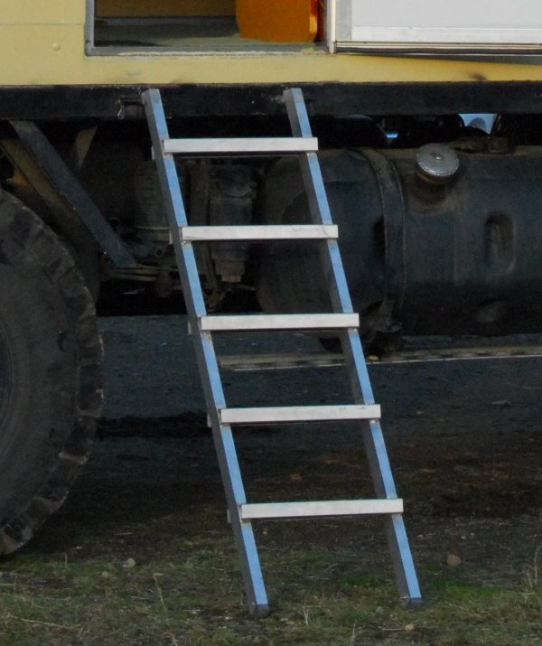

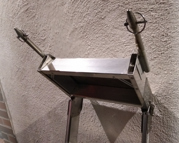

Biersieder
Beiträge: 113
Registriert: 2016-04-15 10:52:19
Wohnort: Balve Sauerland
#18 Beitrag von Biersieder » 2022-03-13 22:47:16
Hallo Grijo,

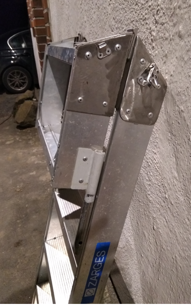

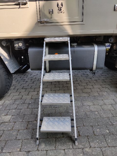

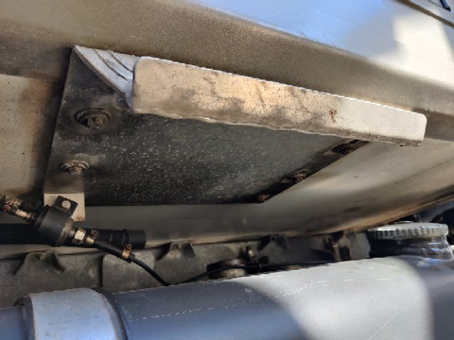

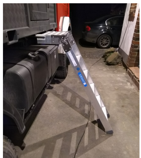

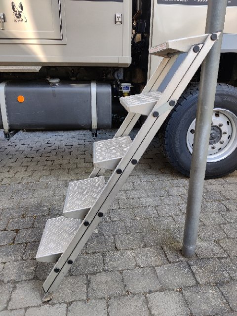

hatte das gleiche Thema - eine herausziehbare Plattform hätte gestört wenn man den Container abnimmt und absetzen will.
Habe das dann so gelöst:
Ist ein modifizierte standard Leiter von Zarges.
Gruß aus dem Sauerland

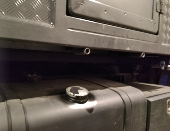

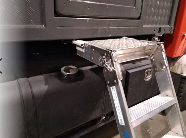

mesner
Beiträge: 99
Registriert: 2016-04-30 16:17:38
#19 Beitrag von mesner » 2022-03-16 18:31:20

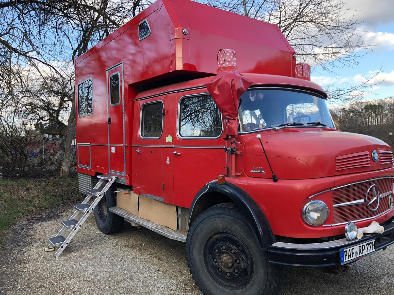

Hallo Grijo,

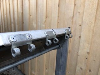

wir haben das mit trennbaren Scharnieren aus dem Anhängerzubehör gelöst:
Treppe Little Jumbo - auch modifiziert
VG
Ricarda

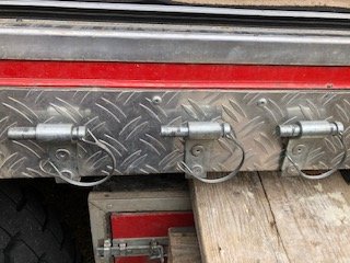

hugepanic
Beiträge: 2834

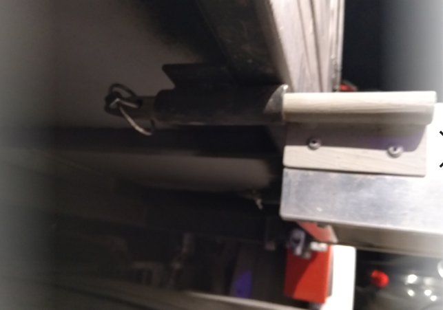

#20 Beitrag von hugepanic » 2022-03-16 21:11:48
Ich hab das ähnlich gebaut, aber aus Garten Tür Scharnieren aus dem baumarkt.
Am Koffer angeschweißt.
Die Stifte sind an der Leiter befestigt, die wird dann einfach von rechts eingeschoben. Verriegelt wird dann über einen Split.
Hat sich bewährt und rostet leicht....
