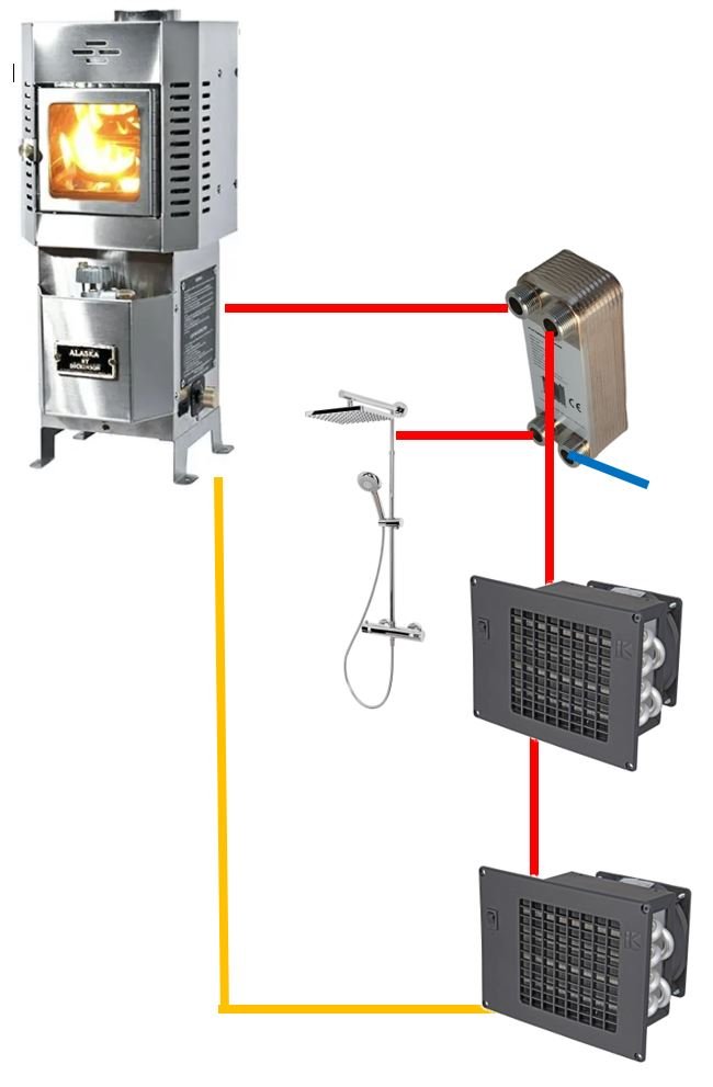

Ich habe mich mittlerweile in den DICKINSON ALASKA Ölofen verliebt.
Kann man berrechnen was ich an Wärmetauschern anschliessen kann.
Das Ding selber produziert 4kw?
Ich wöllte noch einen Plattenwärmetauscher für Heisswasser und zwei Lüfterwärmetauscher anschliessen.
Gruss Henrik!

#24 Beitrag von Enzo » 2022-02-28 13:41:27
sollte problemlos funktionieren. 4 KW sind ja schon eine Hausnummer und für Wohnkabinen üblicher Grösse völlig überdimensioniert. An meinem kleinen Reflex mit knapp 2KW hängt ein Luft-Luft Wärmetauscher und ein 25 Liter Wasserboiler. Da würde noch mehr gehen.

Noch eine Frage an alle, kann ich die Teile "beduschen", also direkt in der Dusche einbauen?
https://de.alde.se/unsere-produkte/konvektoren-2/
Gruss Henrik!

Ich glaube ich würde den heizkreislauf eher in einen Boiler einschleifen. Dann bist du nicht von der unmittelbar produzierten Hitze abhängig und kannst auch noch ein elektrisches Heizelement für das warme Wasser im Sommer einbauen. Nur so als Gedankenspiel.

#28 Beitrag von Enzo » 2022-02-28 15:35:58
w3llschmidt hat geschrieben:
2022-02-28 14:30:16
Danke Jens!
eine Anmerkung muss ich noch machen und meinen Kommentar zur problemlosen Funktionsweise korregieren. Nach nur einem Kaffee im Bett war ich noch nicht ganz auf der Höhe. Die Heizleistung reicht dicke, aber wenn nur die Hälfte, sprich 2 KW in den Wasserkreislauf geht, dann besteht die große Gefahr, dass du die Wärme mit deinem Setup nicht los wirst. Es kommt zu Dampfblasenbildung. Da würde ich einen zusätzlichen Kreis installieren, den ich bei Bedarf öffnen kann.
Mein System hat nur rund 800 W Heizleistung des Wasserkreislaufes. Unter ungünstigen Umständen ist es bei mir auch schon passiert. Draussen nicht sooo kalt, Hütte muckelig warm, alle Fenster auf Kipp, Wasserboiler hat seine eingestellte Temperatur von 60 Grad.......und der Ofen tuckert auf kleinster Stufe. Und dann blubbert es in den Kupferleitungen und Ausgleichsbehälter. Wenn ich nicht seit 10 Jahren in Südamerika wäre, dann hätte ich schon einen zusätzlichen Kreis zur Notkühlung installiert. Aber gut, grundsätzlich läuft es super.
Gruss Jens

#29 Beitrag von w3llschmidt » 2022-02-28 16:30:33
CharlieOnTour hat geschrieben:
2022-02-28 15:33:39
Hallo Chris, guter Einwand, hatte ich auch schon überlegt: Im Sommer läuft der Ofen ja nicht :idee:
https://www.google.com/search?q=isotherm+Isotemp+Square
Sowas?
Gruss Henrik!

#30 Beitrag von Enzo » 2022-02-28 16:36:40
2022-02-28 16:30:33
2022-02-28 15:33:39
Sowas?
Genauso habe ich es gelöst. 25 Liter Wasserboiler mit integriertem Wärmetauscher für den Ofen und elektrischen Heizstab ( 110/230 V)
