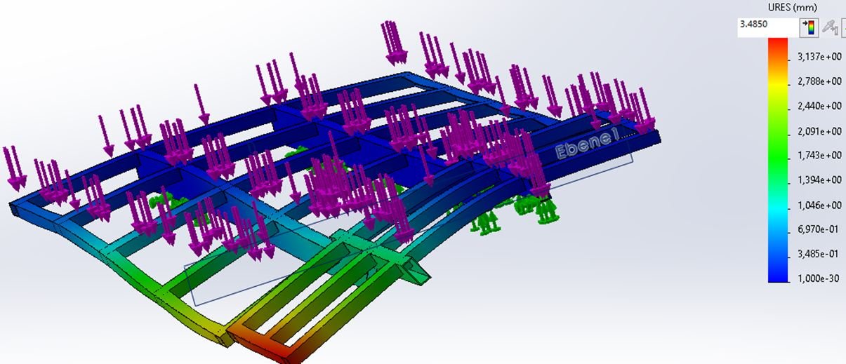

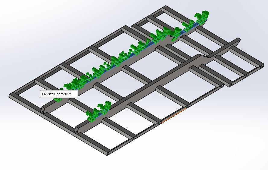

ich mache mir gerade Gedanken über eine Hilfsrahmen mit Federlagerung für meine geplante GFK Kabine.
Wird das Fahrzeug verschränkt dann liegt der Rahmen an der hinteren Fixierung sowie auf einer Seite auf dem Fahrzeugrahmen auf. In der Zeichnung mit den grünen Pfeilen gekennzeichnet.
Unter diesen Bedingungen sollen 2 Tonnen von oben auf den Rahmen drücken (Kabine + Ausbau). Das Gewicht müsste man vermutlich erhöhen, da ja in der Bewegung höhere Beschleunigungskräfte wirken können. Verwendet wird eine 4 mm Stahldicke ,S355.
Die Simulation zeigt, dass sich bei einer Verschränkung der Rahmen um ca. 3,5 mm verbiegt.
Das heißt, die GFK Stucktur müsste sich auf 1 Meter ca. 3,5 mm verbiegen lassen können. Wird das eine typische GFK Wand (55 mm Dicke / 1,3 mm Gewebe Außen + 3mm Wabe + PU Schaum +1,3 mm Feingewebe Innen) inkl. Winkel innen und außen über 20 Jahre aushalten?
Gruß, Mario

Fakt ist aber, dass 3,5mm/m Verwindung deutlich zu viel sein dürfte, das wird Dir die Kabine zerreißen.
Hängt aber auch davon ab, wie viele Verstärkungen wiederum in der Kabine selbst einlaminiert sind und wie steif die Kabine selbst ist.
Ziel des Zwischenrahmens ist ja, so gut wie jede Verwindung von der Kabine fernzuhalten, da sie einfach zu steif ist um Verwindungen aufnehmen zu können.

hier noch ein paar Daten:
Kabinen Länge 4700 mm, Fahrzeug Fuso Canter 6c18 (gekröpfter Rahmen)
GFK Winkel außen 90x90x3, GFK Winkel innen 40x40x3... werden verklebt (nicht einlaminiert)
Hintere Längsträger 180x60x4 mm
vorderer Längsträger 100x60x4 mm
Querträger 100x60x4 mm
links, rechts L- Winkel 60x60x4mm
Gewicht des Hilfsrahmen ca. 300kg
Wenn man sich den Hilfsrahmen für einen FM2 Shelter anschaut dann ist ist meist auch so schwer. Der Shelter kann aber viel mehr ab. Von daher müsste mehr Gewicht rein bzw dickere Wandstärken. :joke:
Die Lastverteilung ist in der Simulation gleichmäßig... was in der Realität nicht so wäre. Die schweren Teile kommen in die Mitte und wenn es geht in die Nähe von der Hinterradachse. Vorn ist eine Sitzgruppe angedacht.
Am Ende ist es natürlich immer nur eine Simulation.
Mich würde ja mal die Daten interessieren von Systemen wo es funktioniert. Das könnte ich dann auch mal simulieren um zu sehen wie sehr diese verbogen werden.
Die Frage ist ja... wie viel mm Verbiegung pro Meter wären akzeptabel???

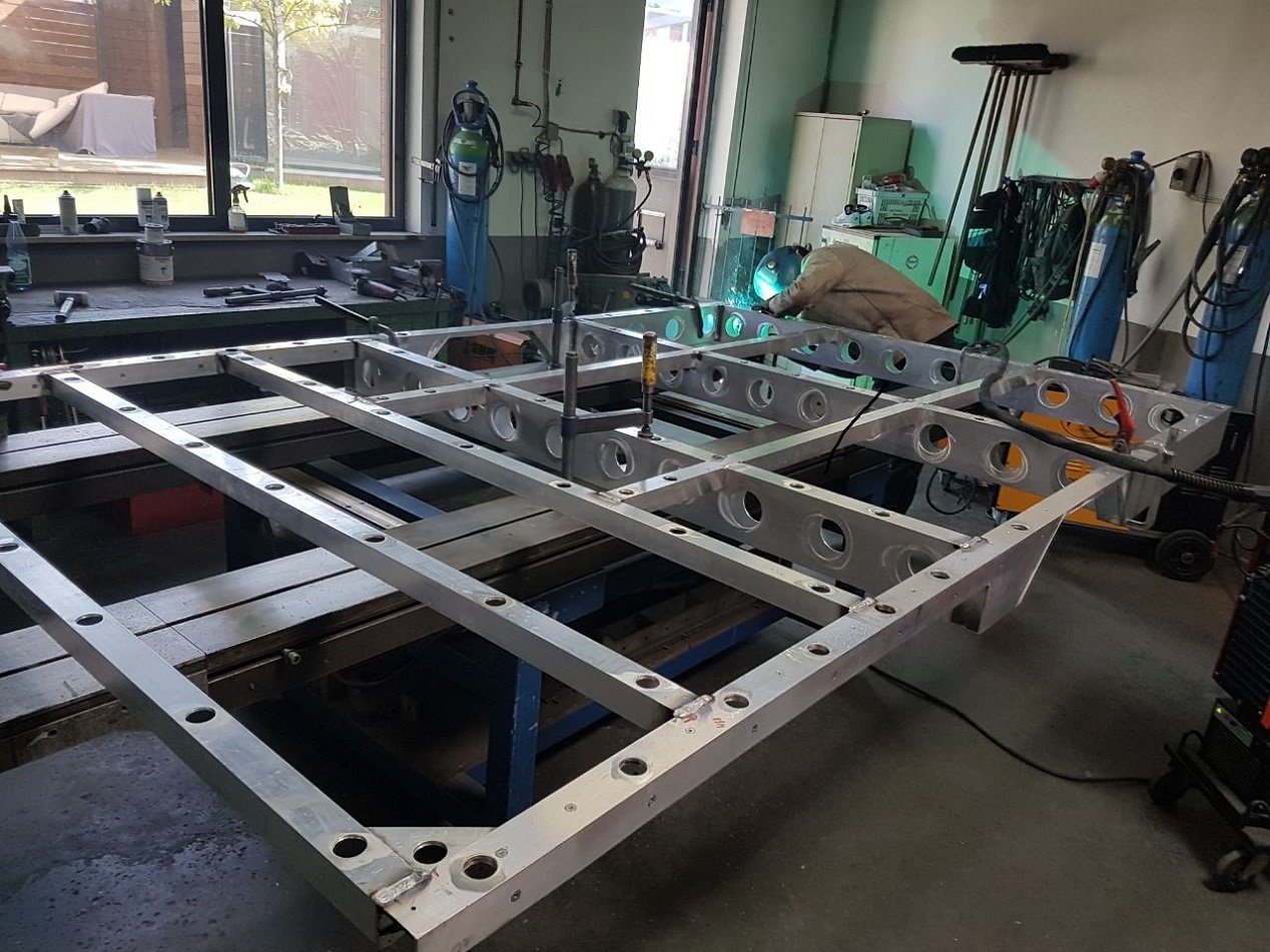

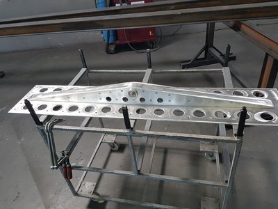

Mein russischer Kung Koffer hat einen Rahmen aus Z- und Hutprofilen mit 55mm Höhe und 62,2mm breite. (Die Hutprofile sind gleich hoch, aber 125mm breit) Alle Rahmenprofile haben 2,5mm Wandstärke. Wenn ich auf dem freitragenden Rahmen laufe, gibt der sichtbar nach. Darauf liegt noch eine Alu-Holz Sandwich-Platte von unten nach oben: 1mm Alu, 30mm mit Sperrholz verstärkter Schaum, 18mm Holz. Der Koffer ist aus Sandwich von außen nach innen 1mm Alu, 30mm mit Sperrholz verstärkter Schaum und innen 3mm Sperrholz.
Das genügt. Der Rahmen muss nur die Zuladung ausreichend großflächig in Fahrzeugrahmen und Kofferwände einleiten. Diese Kung-Koffer müssten die gesamte Zuladung eines 3-Achs Urals tragen können, wurden in der Armee ausgiebig erprobt und seit 50 Jahren tausendfach gebaut.

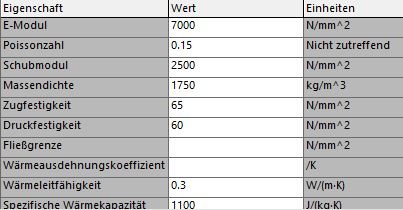

Ich glaube ich werde das Modell mal in einer ruhigen Minute um eine GFK Kiste erweitern :mad:
Schwierig sind da eher die Modellparameter des GFK´s die doch stark richtungsabhängig sind und die Simulation das nicht berücksichtigt (Linear Elastisch Isotrop).
Im Netz findet man folgendes:
Bitte korrigiert mich falls ich damit falsch liege:

Vollmilch hat geschrieben:
2022-02-05 19:33:10
Planst Du denn einen Koffer aus Voll-GFK (gibt es) oder aus GFK-Sandwich (GFK-Deckschichten mit Schaumfüllung)?
Ein Sandwich kannst Du nur mit den Werten für das GFK nicht rechnen. Das Sandwich hat im Verbund ganz andere Werte (das ist ja gerade der Witz am Sandwich).
Vollmilch

Die PU Werte habe ich. Ich würde einen 55 mm Dicke Sandwich- Platte simulieren... 2 mm GFK, 51 mm PU und 2 mm GFK. Dann noch Außen- und Innen- Winkel. Warum sollte das nicht gehen?
Beiträge: 17891
Re: Wie steif muss der Hilfsrahmen für eine GFK Kabine sein?
#18 Beitrag von Pirx » 2022-02-05 21:29:49
2022-02-05 20:59:49
Natürlich geht das, wenn man weiß, was man tut.
Ich war nur irritiert, weil Du weiter oben nur die Werte für das GFK angegeben hattest. Daß Du auch die Werte für den PU-Schaum hast, konnte ich nicht ahnen.

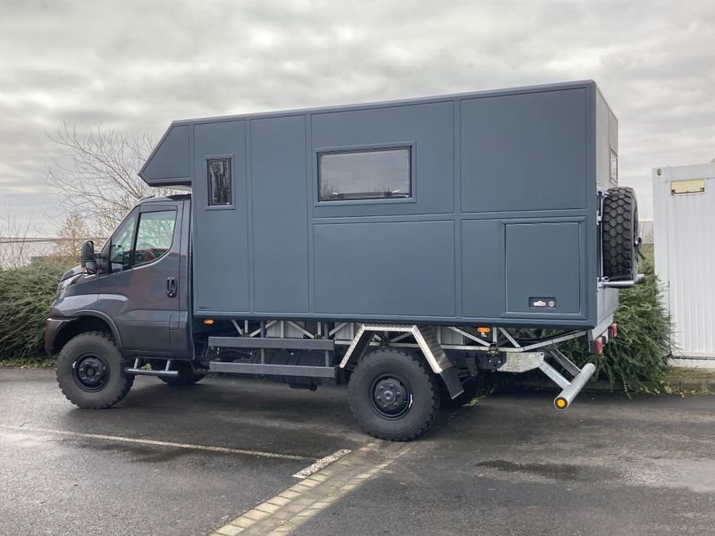

mein (ALU)-Zwischenrahmen leitet, (glaube ich), :blush: null Kräfte in meine Sandwichkabine. Wenn Kräfte auf das Gfk-Sandwich wirken würden, würde diese ja im Gelände sofort zerbrechen, oder liege ich da falsch? :angel:
Zumindest hat bis jetzt, nach 16000 km, noch alles gehalten.
(Habe ne Dreipunklagerung).
LG Stefan, der auch gerne mal im Dreck spielt

Hier noch ohne Pulverbeschichtigung. Der Rahmen besteht aus 60/120/60 U Profil in 6 mm, die Ausleger aus 3 mm ST 355. Ist im hinteren 2/3 fest verschraubt, vorne Federgelagert. Meine GFK Kabine besteht aus 30 mm Sandwichplatten, innen und aussen mit 2 mm Alu Winkeln verklebt. Der Aufbau ist an alle Ausleger verschraubt. Die 120 mm Höhe brauche ich beim SCAM um über das VTG zu kommen. Das Profil ist standardware. 4 oder 5 mm hätten vielleicht auch gereicht, aber diese Profile hätte ich aufwendig kanten lassen müssen. Die Ausleger habe ich selbst gestanzt/gekantet.
Und ja, ist wohl etwas überdimensioniert aber dafür bewegt sich beim verschränken am Rahmen/Aufbau nichts. Ich habe überlegt den Rahmen aus Alu zu machen, aber es gelassen. Um die gleiche Belastbarkeit zu bekommen mussen schon höhere Materialstärken eingesetzt werden, die Kosten steigen, das Schweissen hätte ich nicht selbst gekonnt, Reparatur unterwegs wird schwieriger und am ende ist der Gewichtsersparnis nicht so hoch das es sich - für mich - lohnt.
Federlagerung und seitliche Führung sehen so aus, die Federn sind allerdings in der Praxis zu schwach, stärkere sind bei Gutekunst bestellt:
Adriaan

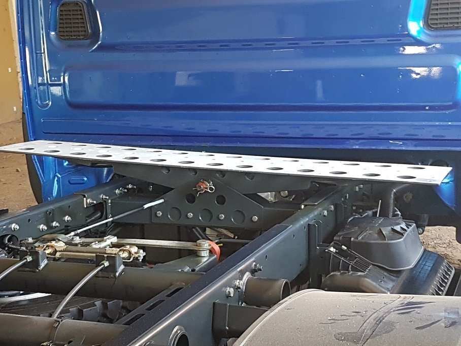

Danke für die Bilder. Wenn ich den LKW Rahmen so sehe, ist der aus Rechteckprofil mit durchgesteckten Rohren, die verschweißt wurden. Das sieht ähnlich aus wie bei meinem Duro und der verwindet ( verdreht) sich der Hauptrahmen nicht mehr
als 3 bis 4 cm
Die Verschränkung kommt dann aus den Parbalfedern und nicht vom LKW Rahmen.

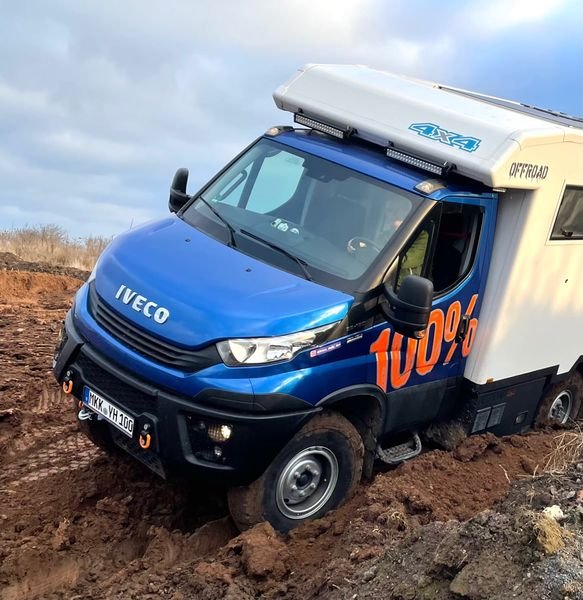

Bei Deinem Foto in Schräglage sieht man das der Alkoven in Bezug auf das Fahrerhaus fast keine Bewegung macht.

Adriaan
Beiträge: 421
Registriert: 2019-08-16 7:50:10
Wohnort: Im schönen Westerwald
#29 Beitrag von Adriaan » 2022-02-09 11:26:59
