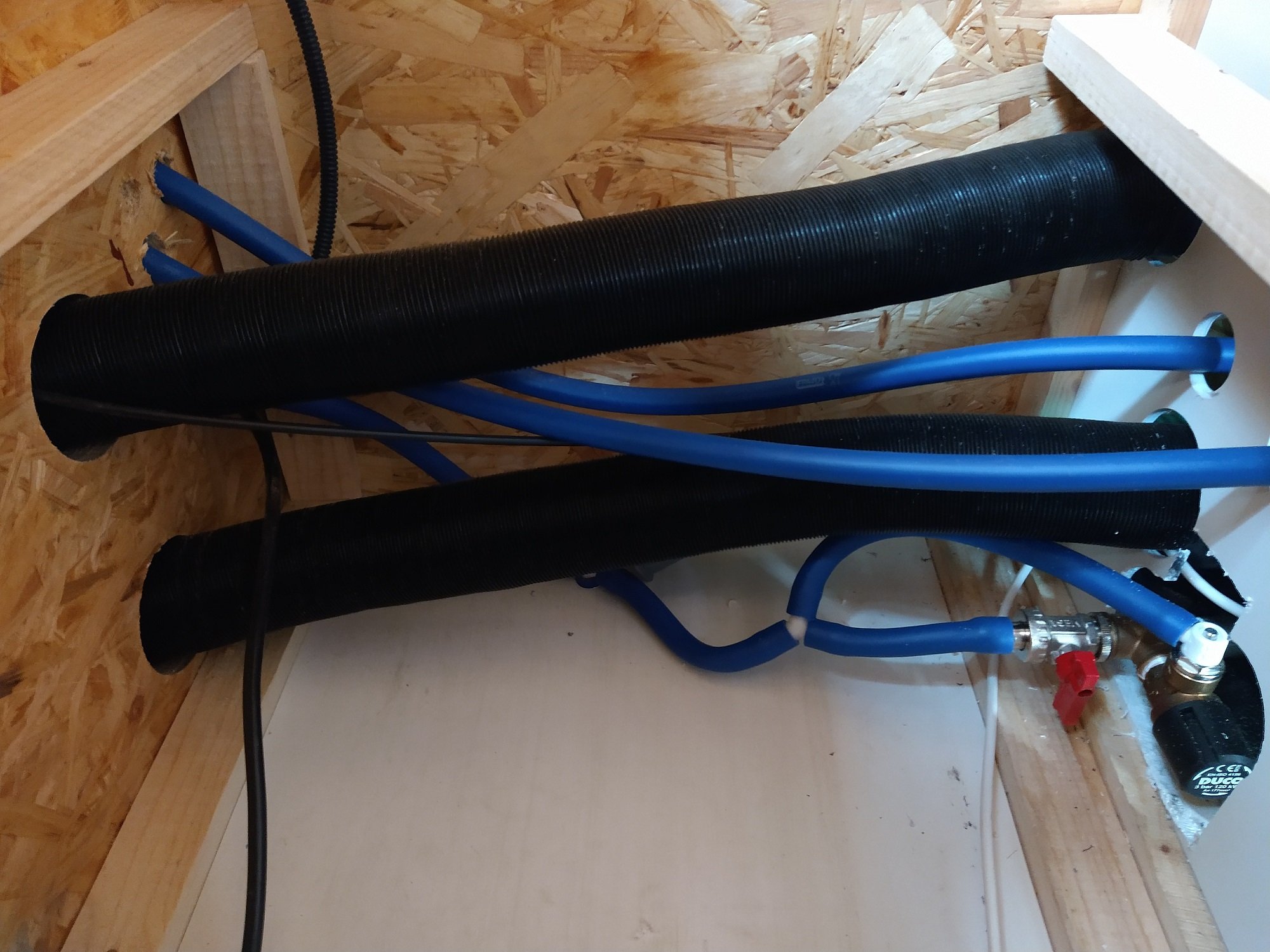

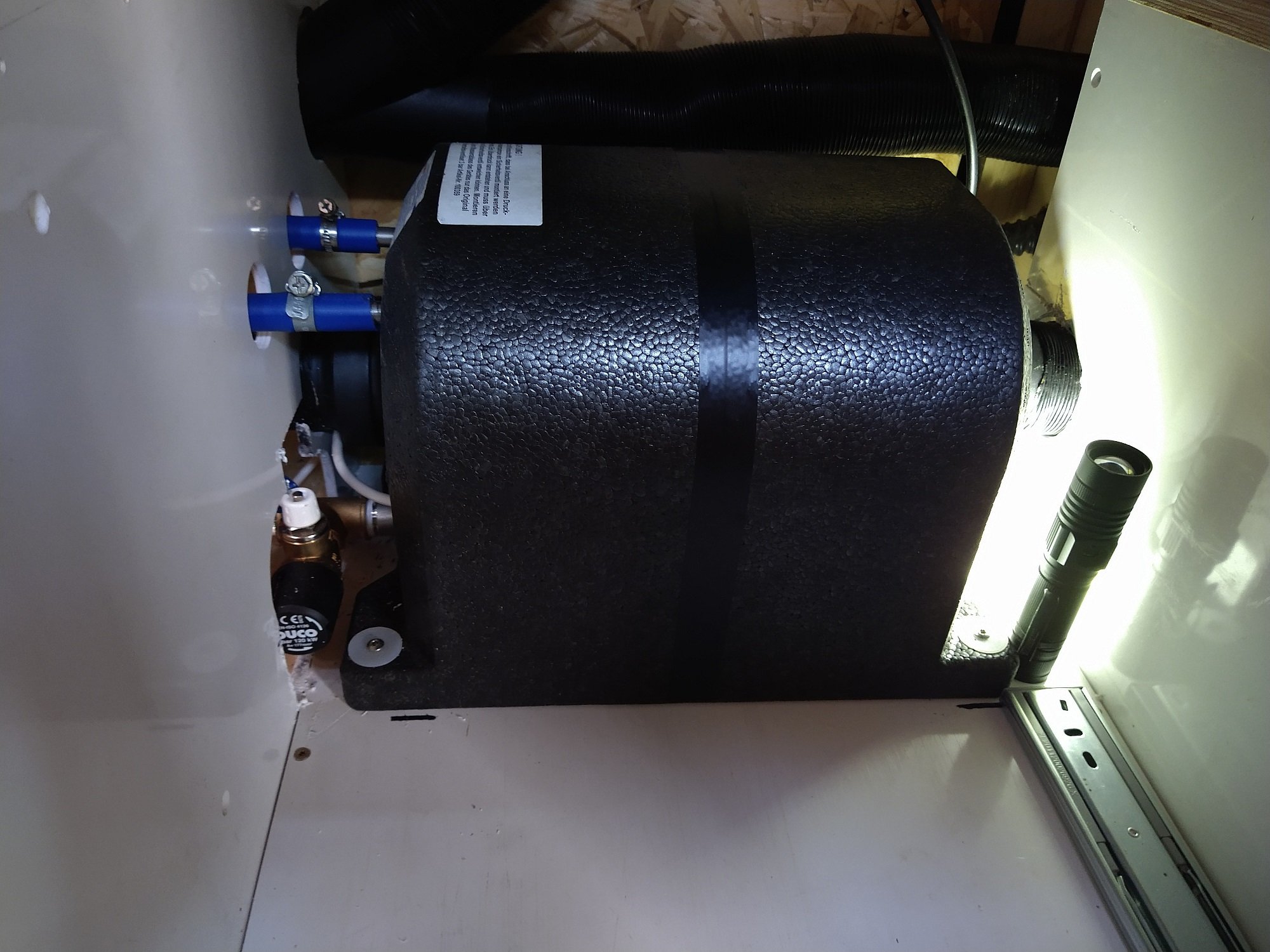

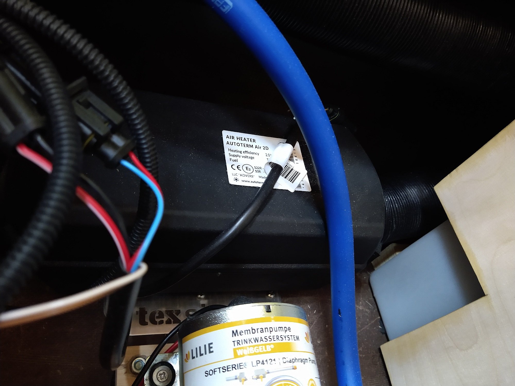

nach der ersten Reparatur der Standheizung wurde am Einbau oder am Fahrzeug nichts geändert.
Der Einbau ist auch nicht wirklich dramatisch, nach der Heizung kommt das Umschalt Y-Stück, dann geht es mit 50cm und 90Grad zum ersten Auslass.
Der zweite geht nach 50cm in den Wärmetauscher und danach mit 50cm im großzügigen Bogen zum 2ten Auslass. Angesaugt wird aus dem Innenraum mit etwa 30 cm Rohr.
Die Heizung lief im letzten Jahr zwar nicht täglich, aber denoch deutlich mehr als hier und da mal.
Wie oben schon erwähnt, begann das Problem nach dem Ausfall des Bedienelements.
tigerexped schließt das aber als Fehlerquelle aus, weil ja im Notstart die Funktionalität ohne Bedienelemet gegeben sein soll.
In diesem Szenario zeigte sich ja das gleiche Fehlerbild.
Ich schließe einen schleppenden Einbaufehler ja auch gar aus, ich möchte ihn nur finden :mellow:

wie gewünscht anbei ein paar Bilder
Also pic1 Standheizung in den Y-Verteiler, dann Trennwand, pic2 dann Trennwand, pic3 1 Rohr durch den Boiler gerade ins Badezimmer, das zweite im großzügigen 90 Grad Bogen in den Innenraum
Abgas und Frischluft bekommt die Hzg von unten, Heizungsluft wird aus dem Innenraum angesaugt.
Dieselleitung im Leiterrahmen, immer oberhalb des Fahrzeugtanks, eigene Tankentnahme, die Pumpe ist horizontal platziert
vg
pari
