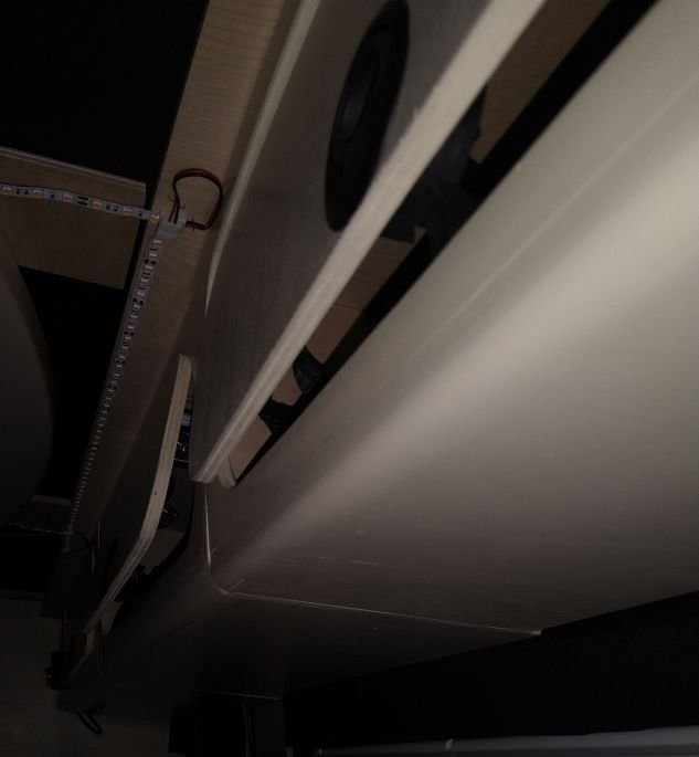

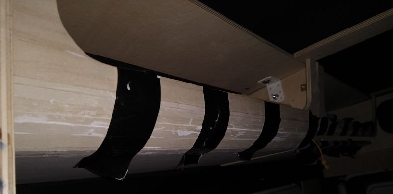

ich bin kein Schreiner, darum haben wir das mit den Schrank-Unterkanten so gemacht (nicht an den Tueren/Klappen selbst, die sind flach):
Boden ist fest, Front ist fest. Dann duenne Holzstaebe mit der Kreissaege auf Winkel von der Platte abgeschnitten, mit Leim dran, mit Klebeband fixiert. Das gibt erstmal eine Rundung mit vielen kleinen Kanten. Wenn der komplette Spalt zu ist, alles abgeschraubt, von hinten verstaerkt (in der Kueche eine Lage Glasfaser und Epoxy, im Kleiderschrank Leim mit Holzspaenen). Das ist dann formstabil, innen und aussen glatt geschliffen, lackiert. Wieder eingeschraubt.
Ist sicher nicht so stabil wie eine korrekte Schichtverleimung, aber einfacher "am lebenden Objekt" (bei uns ein Kastenwagen mit leichten Rundungen).
Fuer Tueren muesste das schon auch gehen, wenn du die Rueckseite laminierst. Eine konkave Rundung schleifen ist halt schwerer als eine konvexe. Und ein Schreiner kann das handwerklich sauberer und ohne chemischen Sondermuell.
Hast email, wenn du das mal am bewegten Bild sehen willst.
