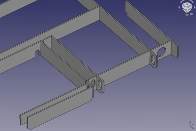

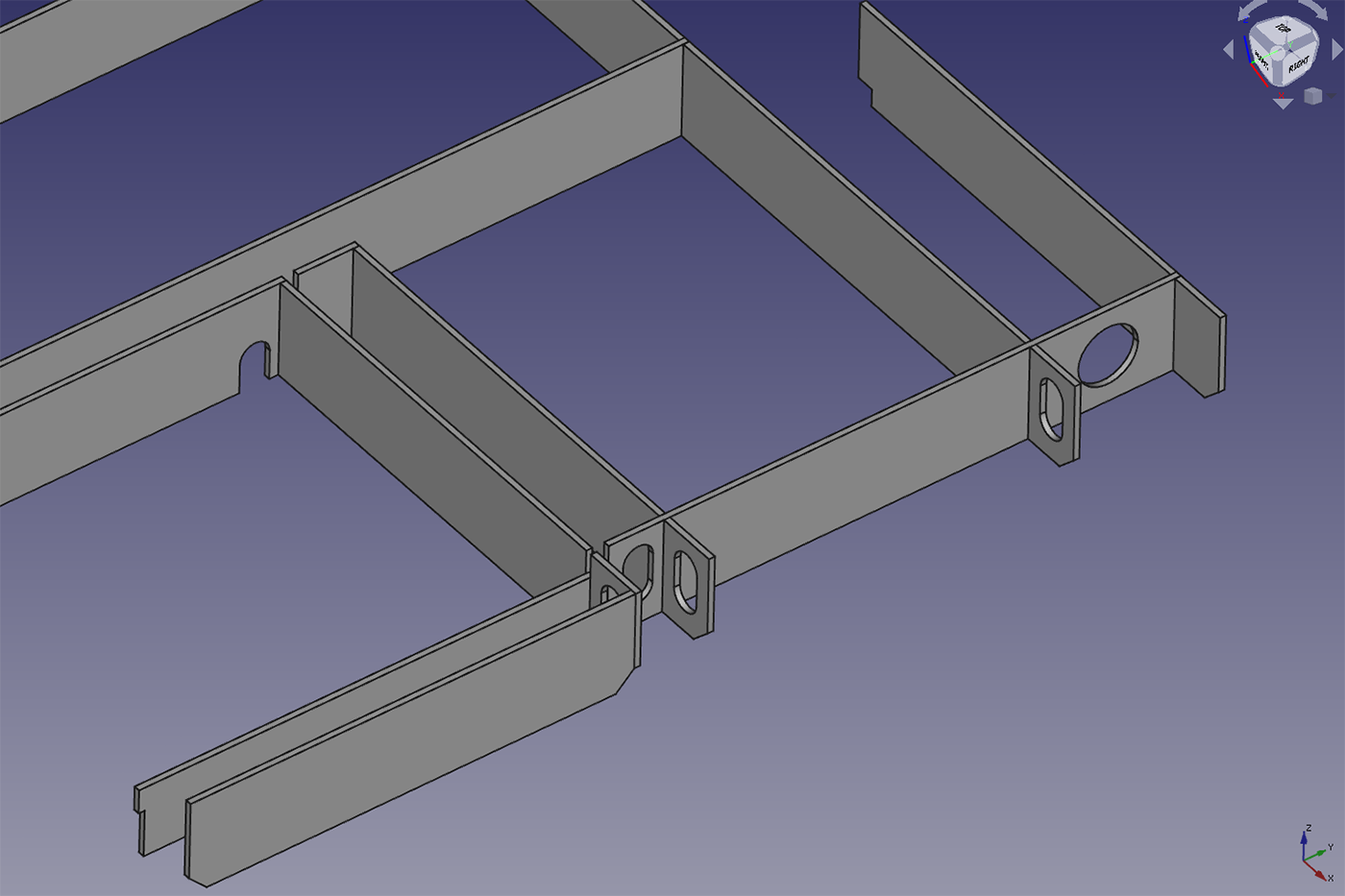

Hier mal ein Bild, damit man sich grob vorstellen kann, um was es da eigentlich geht (sorry für das fehlende "K" im Dateinamen:
Die Elemente sind grob 160mm hoch und in den großen Aussparungen ist auf der einen Seite eine Duschwanne und rechts unter dem Boden des Bades ein Abwassertank.
Die KapaTech-Elemente stehen also selten da ganz "allein".
Die runden Aussparungen am Rand sind Durchführungen für Kabel und Wasserleitungen.
Wie gesagt, im waagerechten Einsatz mache ich mir bei den Platten keine großen Sorgen, da sie da ihre vollen Vorteile einer Verbundplatte ausspielen können. Einzig an den Auflagestellen auf den senkrechten Elementen sollte ich im Auge behalten, dass der Druck nicht zu groß wird.
Anders sieht es grundsätzlich bei den Zwischenboden-Elementen (siehe Bild) aus, da hier ja die Platten "nur" auf den Kanten stehen.
