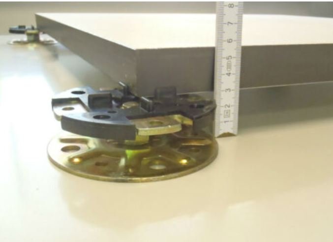

Kann das funktionieren?
Das wäre sehr flexibbel und einfach zu bauen. Lattung ist ja z.b. das Problem mit Leitungsquerrungen ...
Mann könnte das sogar komplett unterlüften mit Auslässen ...
Symbolbild!
Symbolbild!

ich meine, das hätte ich so oder ähnlich schon in Rechenzentren gesehen, nur mit einem höheren Doppelbode. Zwischen den Platten den Spalt mit einseitig aufgeklebtem Moosgummi abdichten.

Ja, genau.
Mir geht es speziell darum ob das Pistenfest sein kann, ist ja quasi ein ein schwimmender Aufbau.
Gewicht ist hoch, ist klar.

Das mit Pistenfest kannst du vergessen, ausser du verschraubst die Platten in den Ecken. Liegen bleiben nach einer Piste nichts. Aber mal ehrlich, wie viele Platten sind ohne Aufbau, also irgendwie verschraubt. Aber du mußt wegen Gewicht auch keine 4 cm BSP nehmen wie bei einem Originalboden.

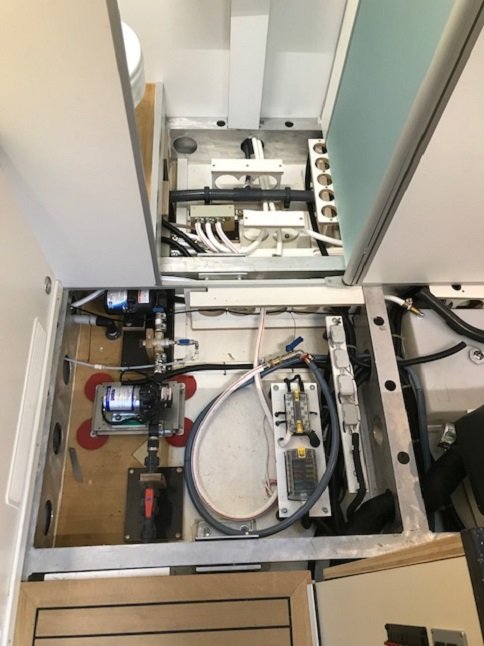

Finde ich klasse, da passt alles rein und stört nicht im Wohnbereich. So hatte ich das damals gelöst:
die Wechselrichter
Duschtasse über dem Abwassertank. Versenkt, um wirklich Stehhöhe zu haben
die Wechselrichter

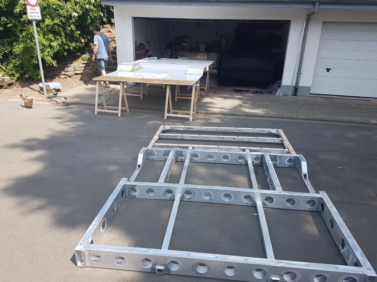

Re: Doppelboden
Hallo,w3llschmidt hat geschrieben: ↑2021-12-08 22:26:02Schaut, dass schwebt mit vor:
https://www.exploryx.de/index.php/uber- ... ppelboden/
https://nurmut.ch/blog/ein-autarkes-exp ... er-koffer/
ich habe mich sehr stark an Exploryx angelehnt. ALU-Rahmen (160mm hoch) auf Bodenplatte geklebt und
zusätzlich verschraubt.

Re: Doppelboden
Das ist natürlich Deluxe.

Re: Doppelboden
Danke
das Technikgeraffel wurde später quasi komplett im Doppelboden versenkt.
