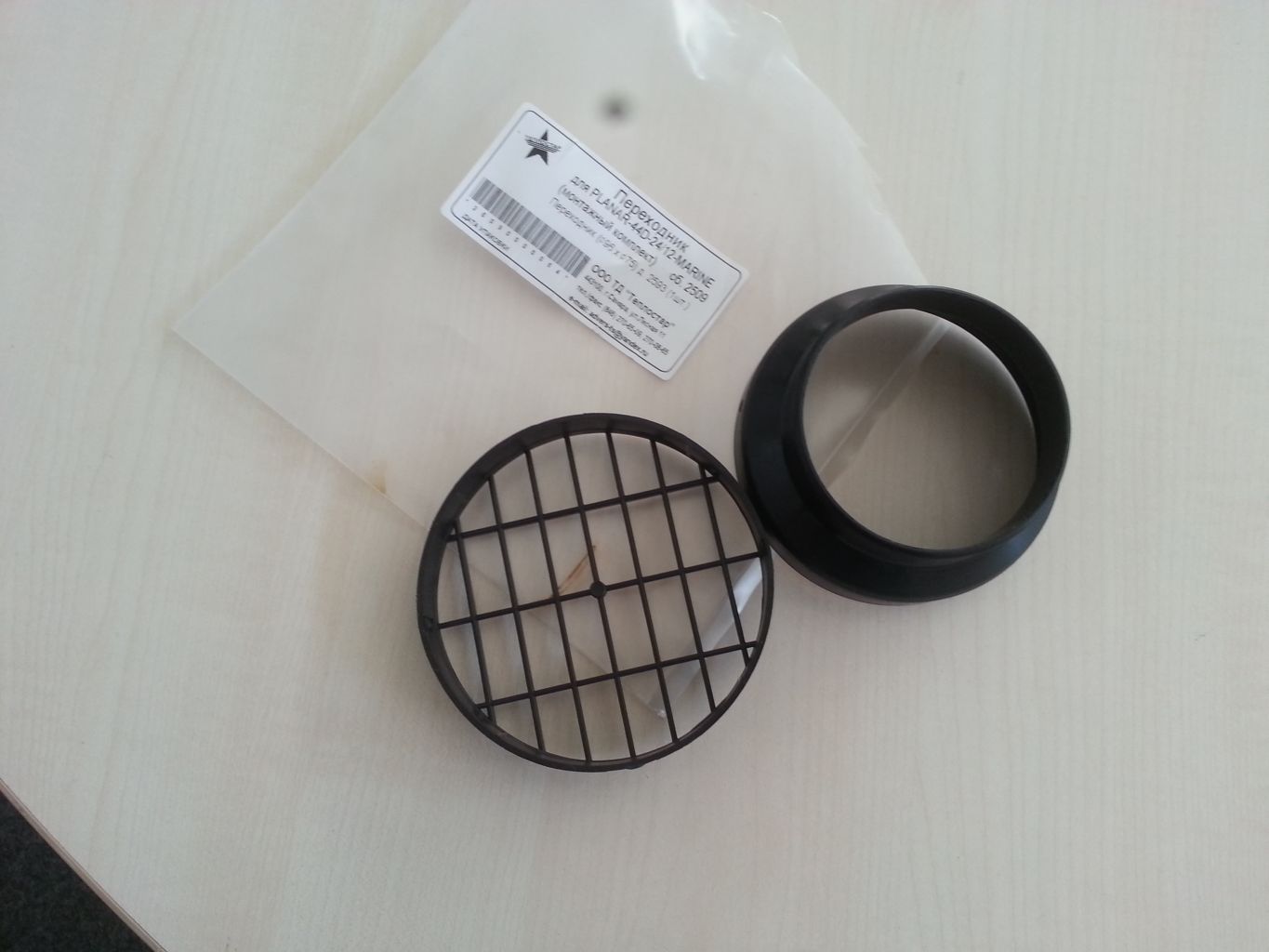

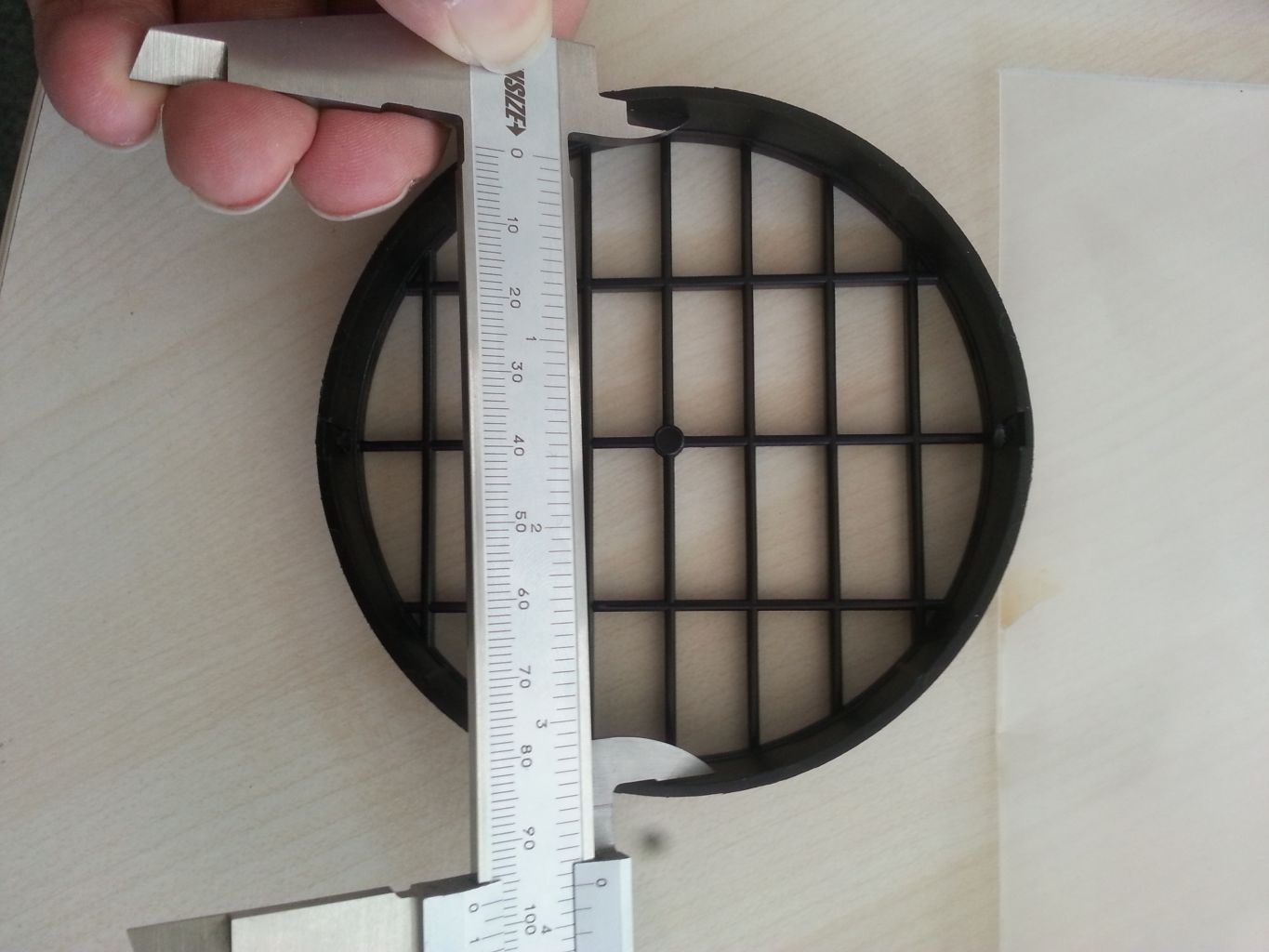

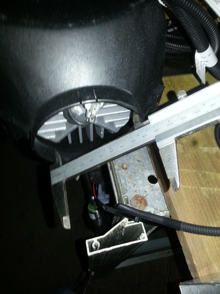

sorry hat ein wenig gedauert. Habe mal alles nachgemessen. Der Warmluftauslass hat ca 90mm Innen- und 96mm Außendurchmesser. Das Gitter hat folglich 96mmm Innendurchmesser. Es wird auf den Auslaß aufgeschoben und mit zwei "Rastnasen" gehalten. Habe leider ein falsches Reduzierstück als Ersatz für das Gitter geliefert bekommen. Nach einem kurzen E-Mail Kontakt sollte das Korrekte heute nachgeliefert werden. Das falsche Reduzierstück ist auf der Heizungsseite zu klein. Auf die andere Seite passt exakt ein 75er HT-Rohr
Wenn das passende Bauteil angekommen ist, dann liefere ich die Information/Bilder nach. Hoffentlich hilft das erstmal weiter. Wenn noch jemand Informationen braucht, kann ich gerne noch was messen oder mehr Bilder liefern.
Matthias

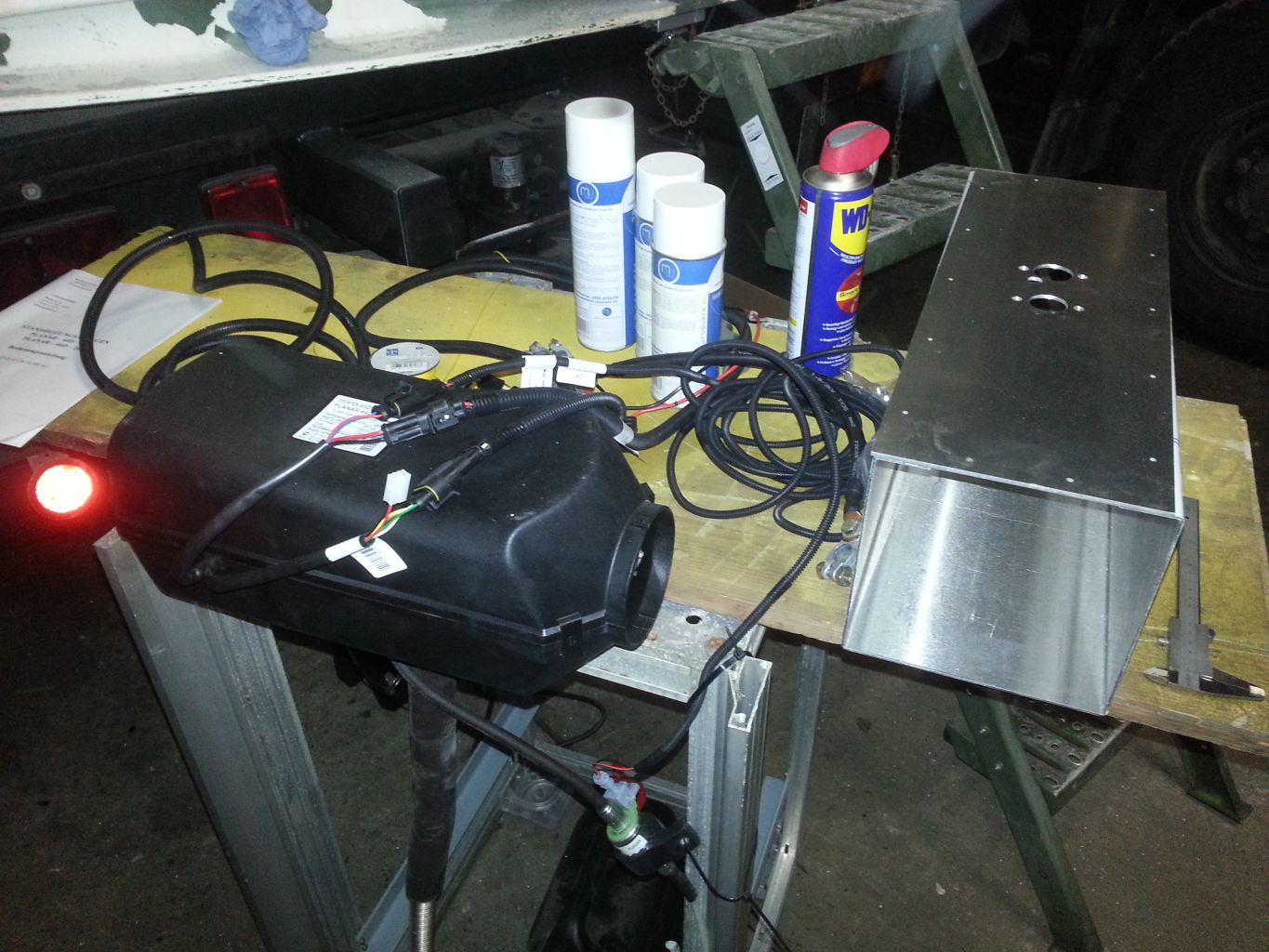

Re: Standheizungen von Autoterm
Schönes Gehäuse!

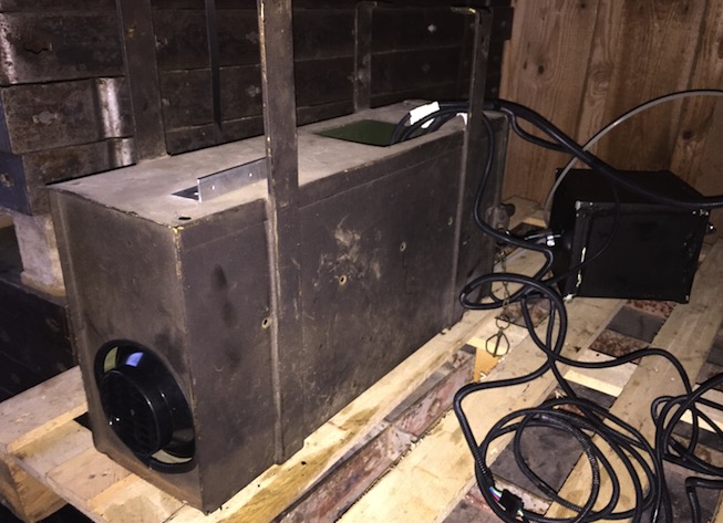

Ich habe die Heizung erst einmal in eine bestehende Kiste an meinem LKW angebaut: Aber die war dann eigentlich zu groß, daher habe ich die dann kleiner gemacht und baue die unter die Pritsche.
Sobald die Kiste montiert ist, zeige ich Euch die...
Roland

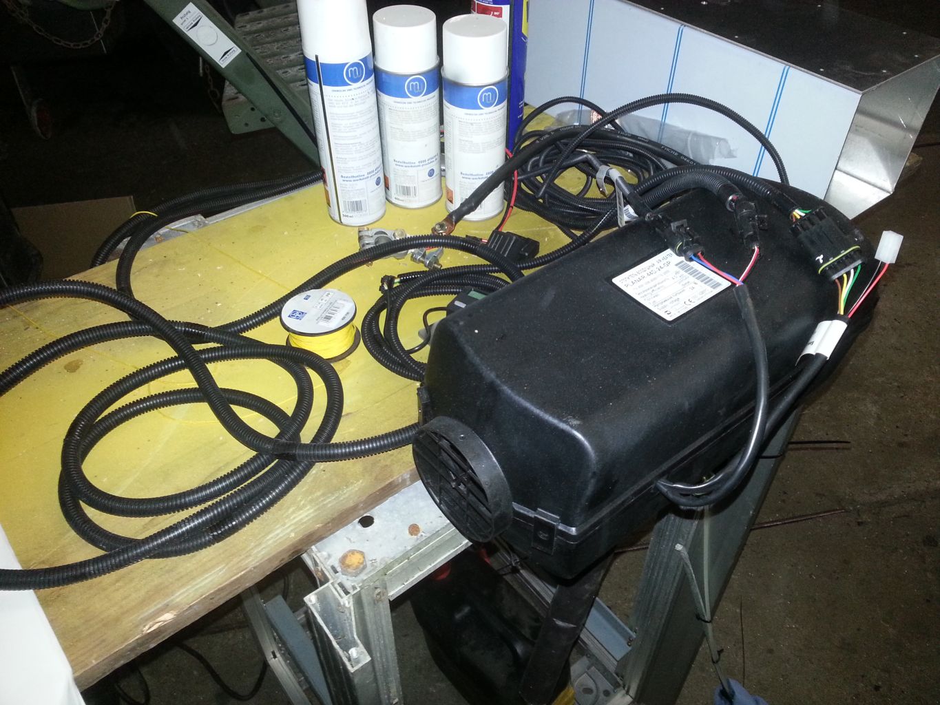

Danke! War eigentlich recht einfach. Habe mir den Kasten aus 2mm Alublech kanten lassen und die Grundplatte aus 3mm Alu lasern. Noch ein paar Gewinde geschnitten und Löcher gebohrt und fertig
Möchte die Heizung zwischen Doka und LAK einbauen und habe da etwas Probleme mit dem Platz. Daher der Aufwand. War alles in allem gar nicht mal so teuer. Insgesamt ca 45 EUR.
Matthias

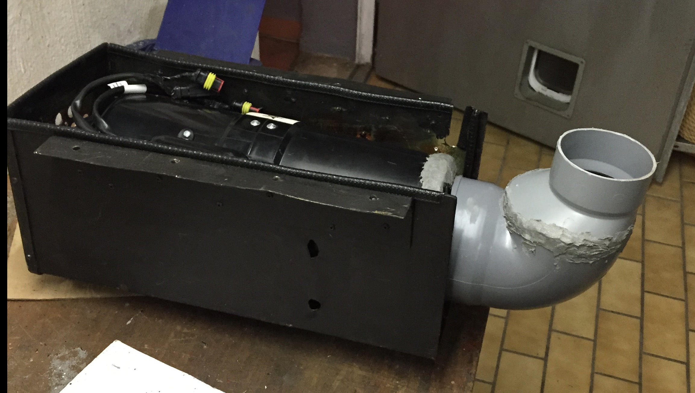

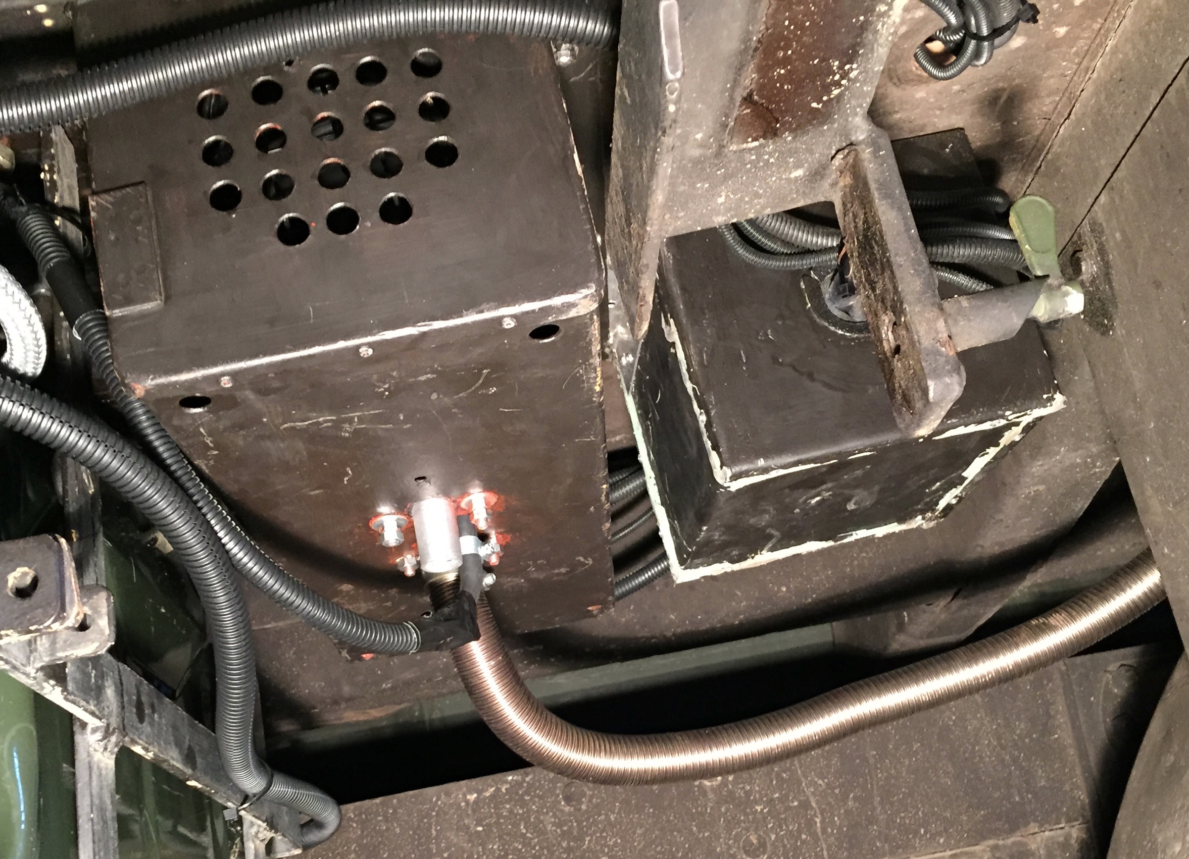

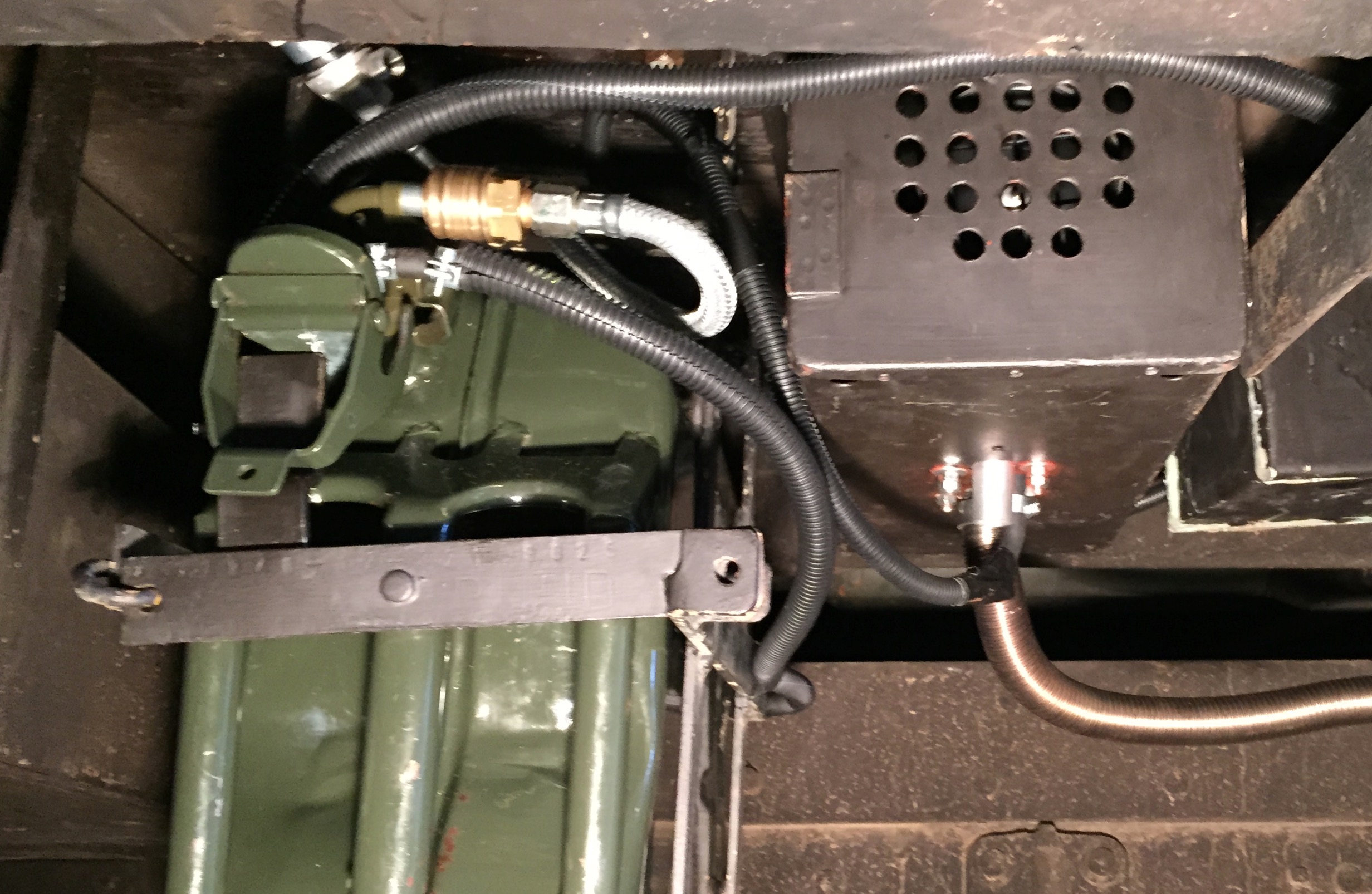

So, Heizung ist eingebaut und läuft.
Da der Auslass nicht richtig zu einem Pappe / Alu - Rohr aus dem Campingbereich passte (das Rohr gibt es bei meinem Campingausstatter nur in 80mm) und irgendwie der Deckel mit dem Gitter nicht gebraucht wird, habe ich kurzerhand den Deckel weggelassen und direkt an das Gehäuse ein Rohr gespachtelt.
Dann ein Reduzierstück abgesägt und auch drangespachtelt. Das ganze hat dann nicht lange gehalten, da ich das ganze beim Einbauen habe fallen lassen... Also nochmal, aber nun mit Glasfaser und Harz. Nun hält das bombenfest. (Kein Foto gemacht, als es fertig war)
In den Pritschenboden ein Loch gesägt mit 80mm Durchmesser, in den Shelterboden ebenfalls. Dann die Kiste an den Pritschenboden gespaxt (ja, mit dicken Spax – Schrauben, da ich den Shelter im Moment nicht mehr runter machen kann. Später werden Rundkopf – Schrauben verwendet, wenn ich von oben wieder drankomme und durchbohren und dann die Schrauben einsetzen kann).
Oben im Shelter ein Bogenstück dran, so soll es erst einmal bleiben.
Da ich den Tank nicht anbohren will, kommt der Diesel aus einem Kanister. Den Kanister - Verschluss habe ich aus der Original – Shelterheizung, da ist solch ein Deckel dabei. Als Belüftung des Kanisters den Filter aus der Shelterheizung verwendet.
Die Klick – Pumpe habe ich in eine Schachtel aus Alu mit Schaumstoff eingepackt und auch an den Pritschenboden geschraubt.
Dann der Probebetrieb. Es heizt!!!
Das Klicken hört man nicht mehr. Am lautesten ist der Auspuff.
Leider war es nur um die 0 Grad.
Grüße Roland

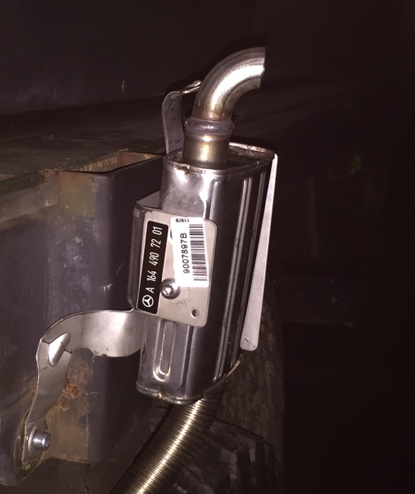

So,
meine Heizung hat nun auch einen Schalldämpfer bekommen...
Ich hatte den Eindruck, dass die Heizung zu laut ist.
Als Geräuschursachen für Außen habe ich:
- Ansauggeräusch Frischluft / Heizluft
- Ansauggeräusch Verbrennungsluft
- Auspuff
identifiziert.
Die Heizung hat eine Lautstärke von ca. 75 dBa (mit iphone gemessen) auf Vollgas.
Also im ebay einen Endschalldämpfer von Webasto gekauft und provisorisch drangeschraubt (und die Finger verbrannt...).
Ergebnis: 72 dBa.
Gefühlt ist das gleich laut, da man nun statt dem Auspuff vor Allem das Ansauggeräusch der Frischluft / Heizluft hört...
Ich glaube, ich baue den Schalldämpfer wieder ab, bzw. nicht richtig an.
Roland

Ich habe nun auch eine Autoterm Heizung (Planar 3 KW 12 V Variante).
Ich habe sie versucht "schnell" auf meiner Arbeitsplatte als Laufen zu bekommen doch irgendwie ist mir dies nicht gelungen. Strom bekommt sie und sie lüftet auch. Jedoch klickt die Pumpe nur zwei mal und dann schaltet die Heizung ab. Wenn man immer mal den Stecker der Pumpe abzieht, die Heizung einschaltet pumpt sie etwas weiter.Ich befürchte das die MEnge an diesel nicht ausreicht. Nun meine Frage, ist die Pumpe so extrem lageabhängig? ich habe sowohl eine schlauchleitung von mir (neu) als auch die Mitgelieferte probiert doch leider mit dem selben Ergebnis.
Die Pumpe sitzt ca. 70 cm vor der Heizung und ca. 2 meter vom Tank. Wie entlüfte ich die Kiste denn richtig?

... selbst um die 40 cm Schlauch vom Kanister zur Pumpe zu entlüften, braucht meine Eberspächer oft 2 Startversuche mit gefühlt 30 "Spechthieben" ... also Pumpe pulsweise mit Dauerstrom ansteuern bis es spritzt, dann weiteren Startversuch wagen ...
Hier ist was anders los. Wenn die Pumpe nur 2 mal klickt ist wahrscheinlich eine elektrische Störung anwesend. Verkabelungsfehler gemacht, zu wenig strom oder etwas nicht richtig angeschlossen ?outsch hat geschrieben:Ich habe nun auch eine Autoterm Heizung (Planar 3 KW 12 V Variante).
Nee... innerhalb 10 Sekunden werden die 40 cm entlüftet falls du es mit die richtige und kalibrierte Leitung Querschnitt gemacht hast.Ulf H hat geschrieben:... selbst um die 40 cm Schlauch vom Kanister zur Pumpe zu entlüften, braucht meine Eberspächer oft 2 Startversuche mit gefühlt 30 "Spechthieben" ... also Pumpe pulsweise mit Dauerstrom ansteuern bis es spritzt, dann weiteren Startversuch wagen ...
Verwendung von falsche und nicht kalibrierte Kraftstoffleitungen ist zu vermeiden weil es innerhalb von kürzeren oder längeren Zeit zu Verschmutzungen und verkochen fuhrt.
Ein Verbrennungsverfahren ist eine Sache zwischen genau der richtigen Menge Sauerstoff und Brennstoff darum sind diese Leitungen kalibriert und wurden minderst und maximale langen festgelegt. Kraftstofleitungen, Verbrennungsluftrohr und Abgasrohr
Wahrscheinlich hat dein Kanister Ansauch Leitung keine ihnendiameter von 1,5 mm ?
Gruesse Campo

Was das anschließen aneght, kann man ja kein Fehler machen. Lediglich die Pumpe muss angeklemmt werden. Alle anderen Stecker sind verpolsicher.
Anfangs habe ich eine Neue Kraftstoffleitung genommen und danach dann die Mitgelieferte. Bei beiden hatte ich das selbe Problem. Das Interessante ist das die Pumpe zwischendurch auch richtig pumpte, dann jedoch auf Störung ging. Ich versuche die Tage mal die Leitung vorab mit einer Spritze zu entlüften. Kann jemand was von den Autoterm Besitzern was dazu sagen? Was habt ihr für eine Steuerung? Habt ihr di Digitale wie in der Beschreibung oder ein Drehregler so wie ich?

Hallo Marcus,
habe die Planar 44d und das digitale Steuerelement. Hatte am Anfang meine Leitung nicht richtig im Kanister (hat sich nach oben gebogen) und daher mehr oder weniger Luft gezogen. Die Heizung hat trotzdem eine ganze Zeit lang probiert Diesel zu fördern und ist erst nach einer Weile (gefühlt 1-2 Minuten) auf Störung gegangen... Ich glaube wenn ich dann auf "nochmal Starten" gedrückt habe, hat es irgendwann auch kürzer bis zur Abschaltung gedauert. Nach abklemmen der Stromversorgung für ca. 2 min ging es dann wieder wie gehabt...
Keine Ahnung ob dir das weiterhilft
Viel Erfolg und beste Grüße
Matthias

Meine Heizung läuft nun und ich bin echt begeistert. kein vergleich zu der alten 10 KW NVA Heizung im LAK.
Die Lautstärke ist echt angenehm und wenn ich noch etwas Dämme passt es ganz sicher.
Ich habe die Leitung mit ner großen Spritze entlüftet. Dann immer mal bgeklemmt und irgendwann lief sie dann auch.
Da ich ein Video gemacht habe, kann ich es gerne für unentschlossene bei Youtube hochladen.
