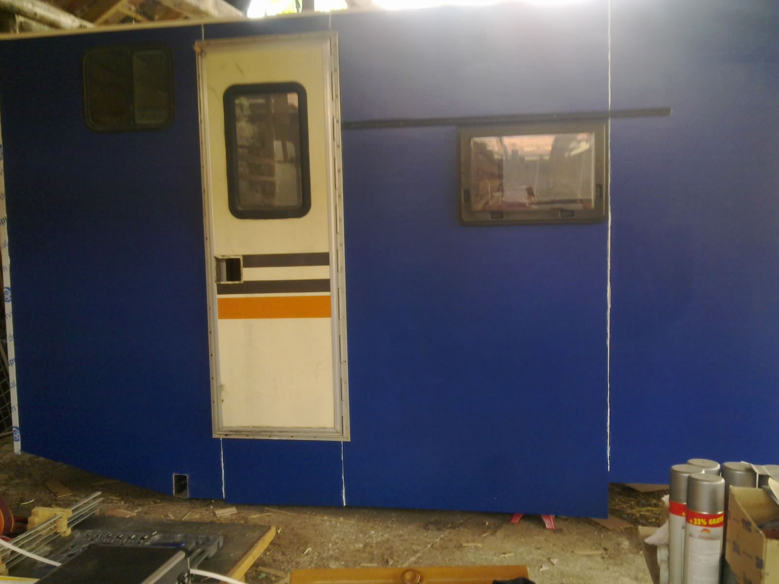

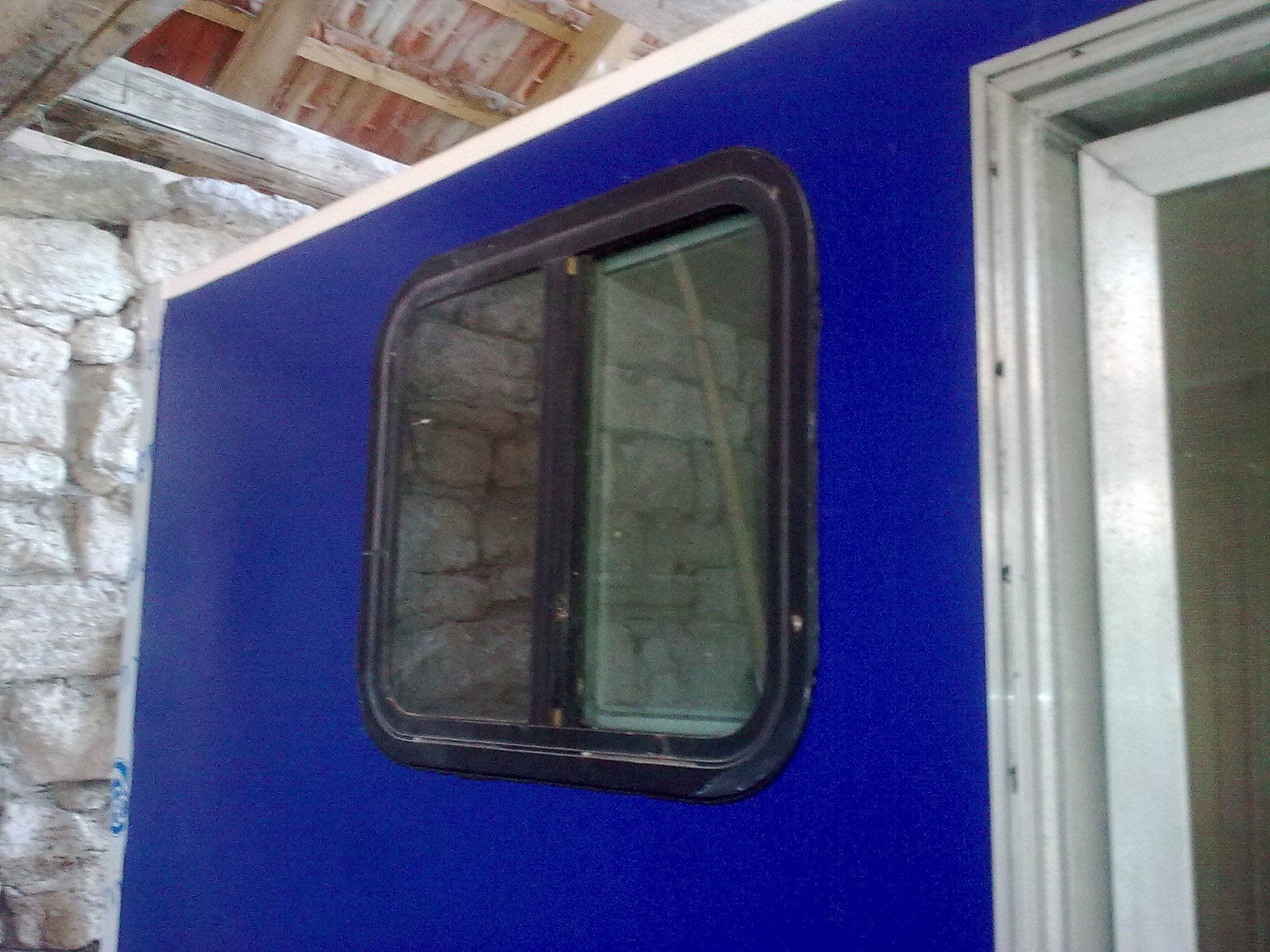

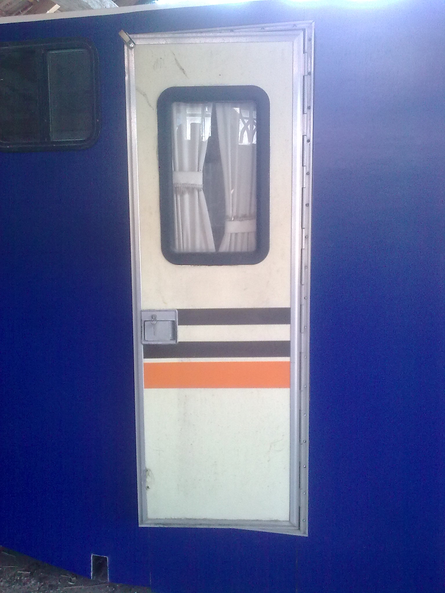

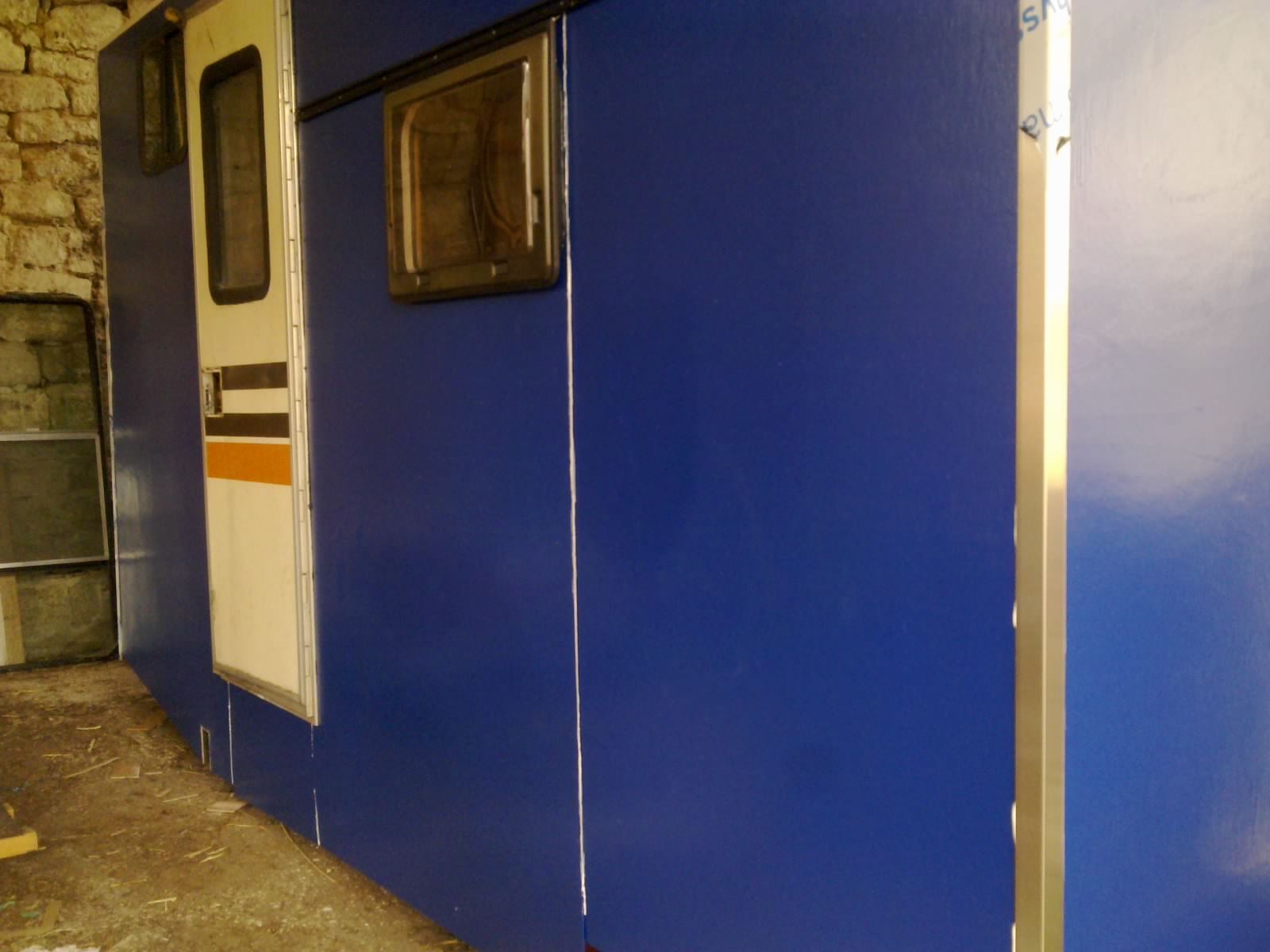

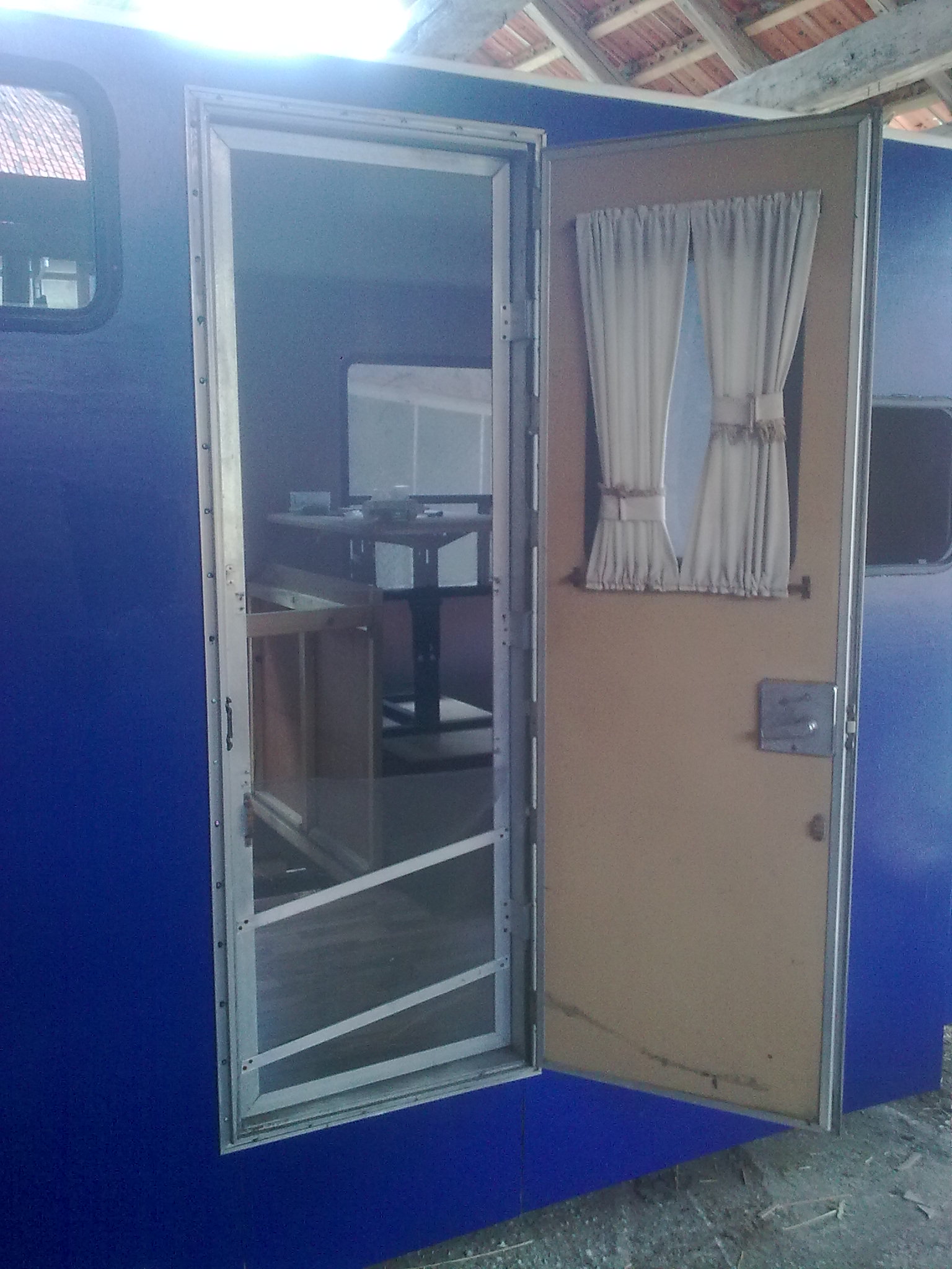

Sooooo...

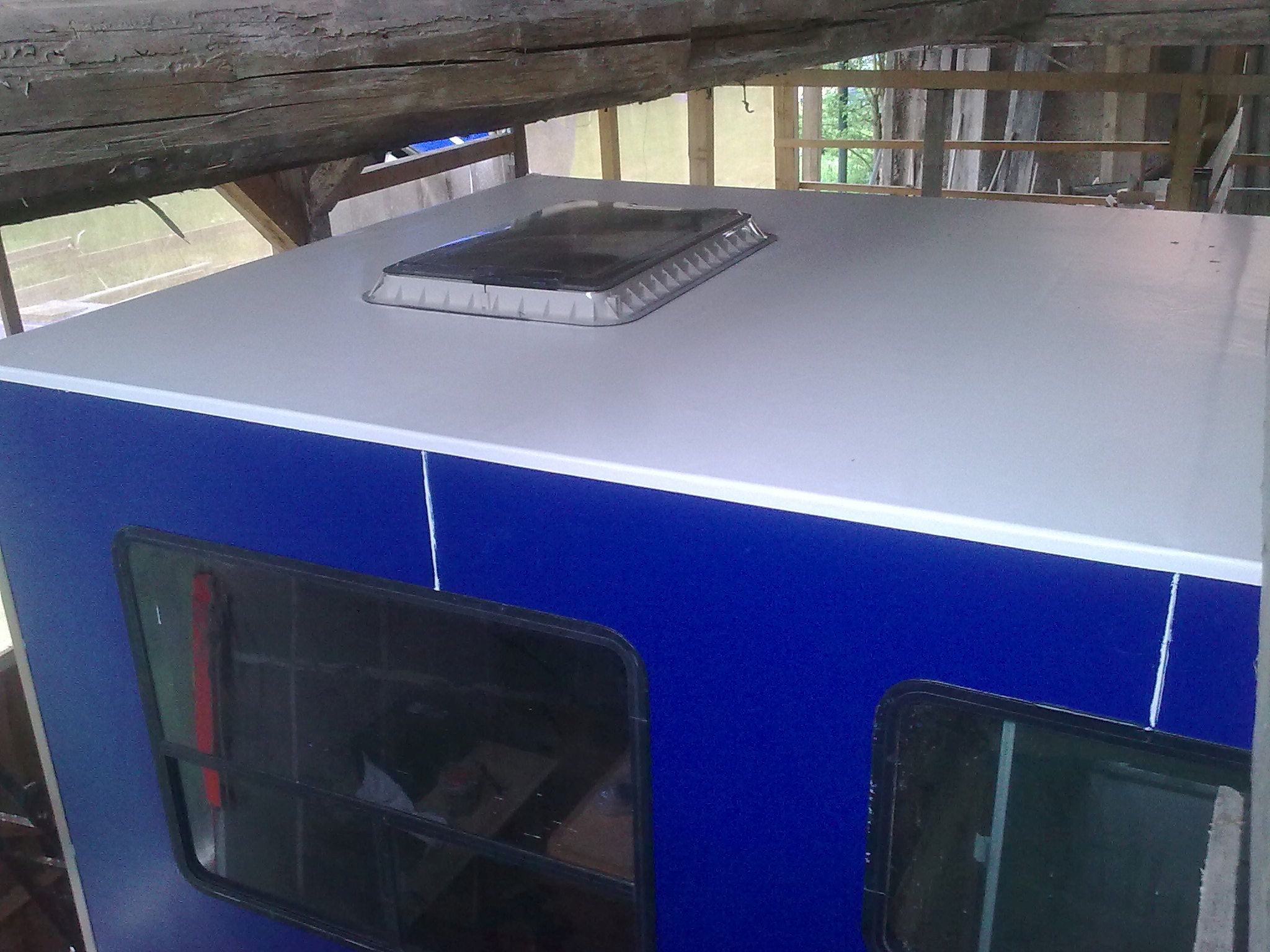

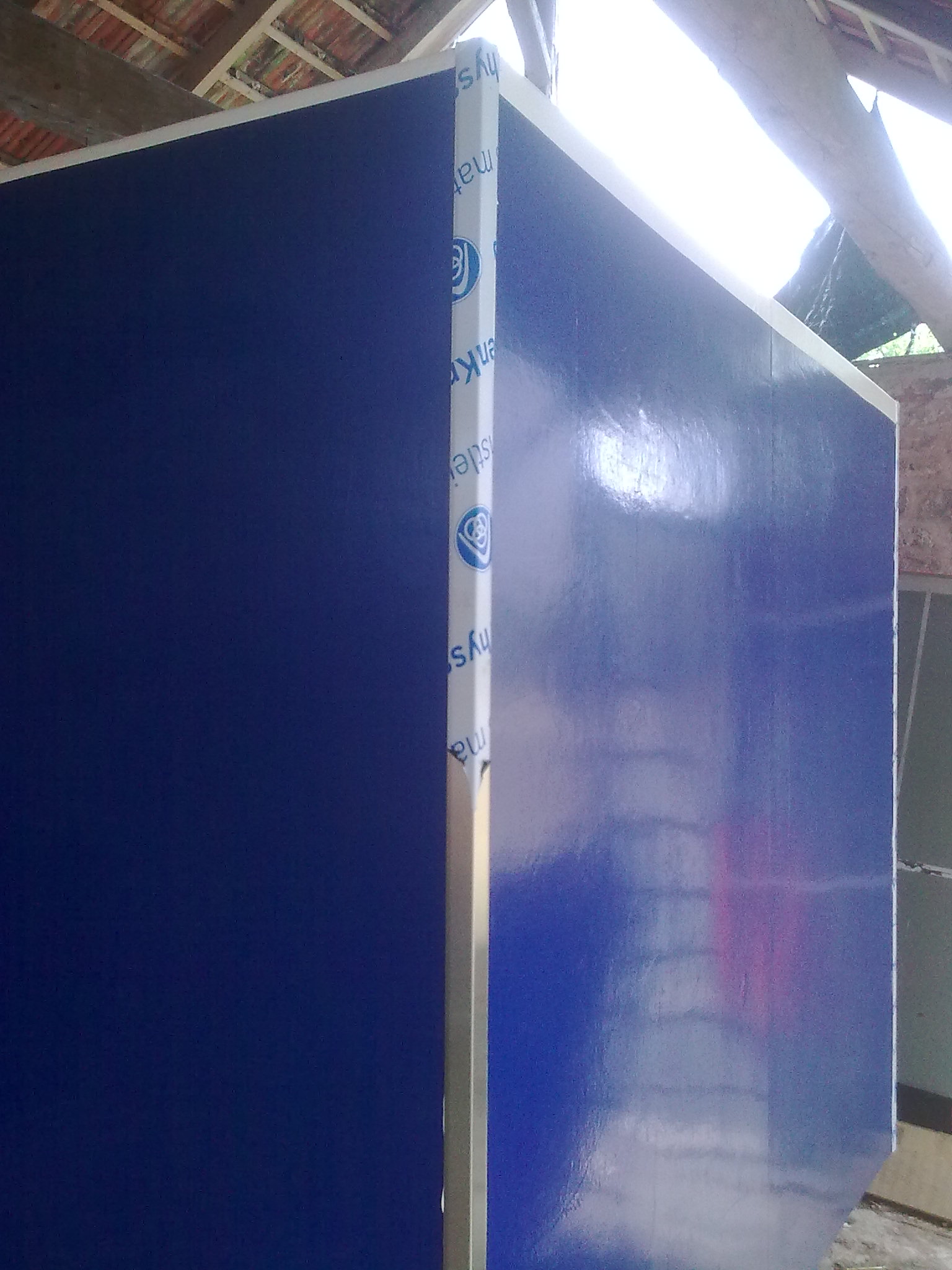

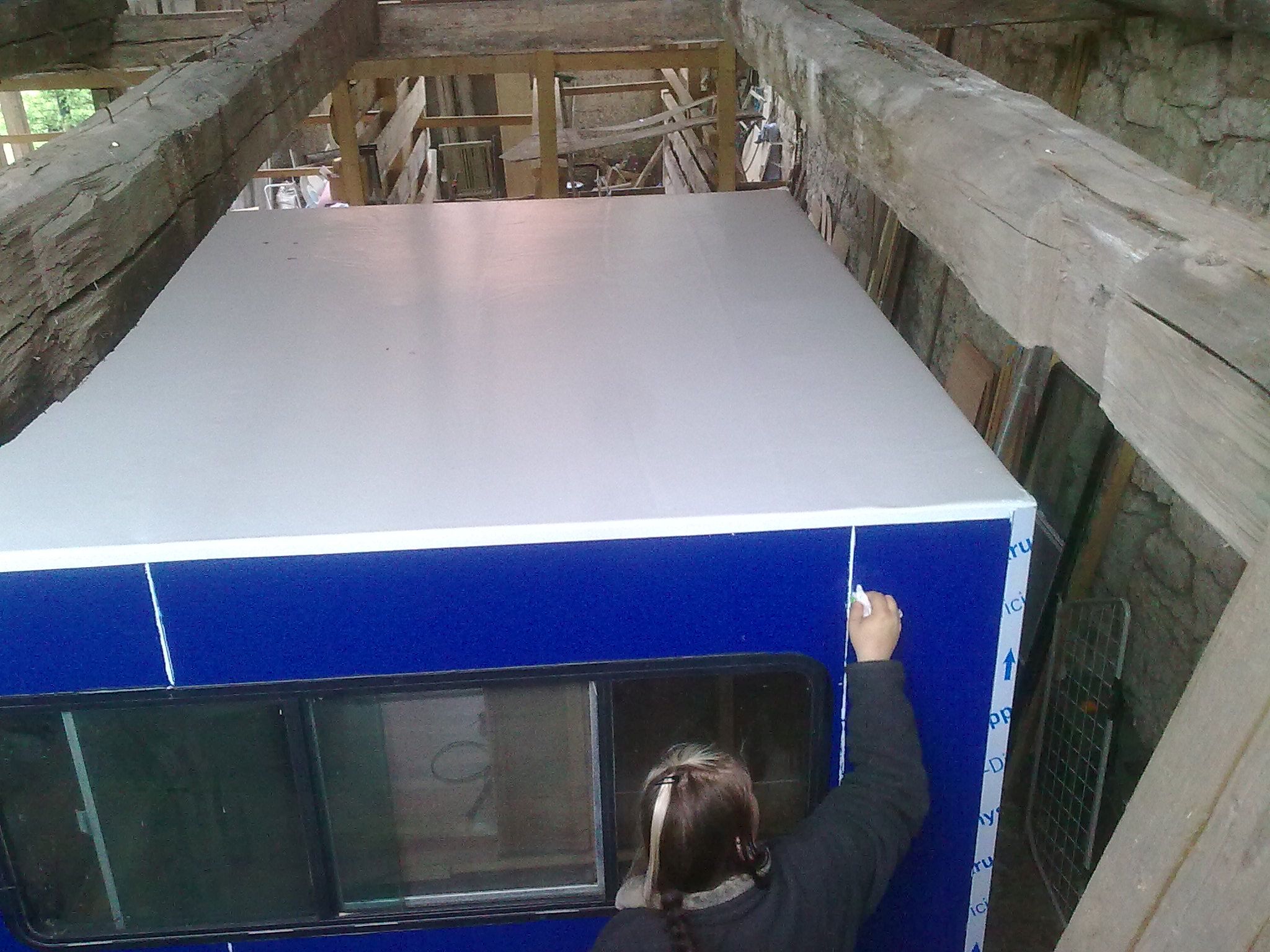

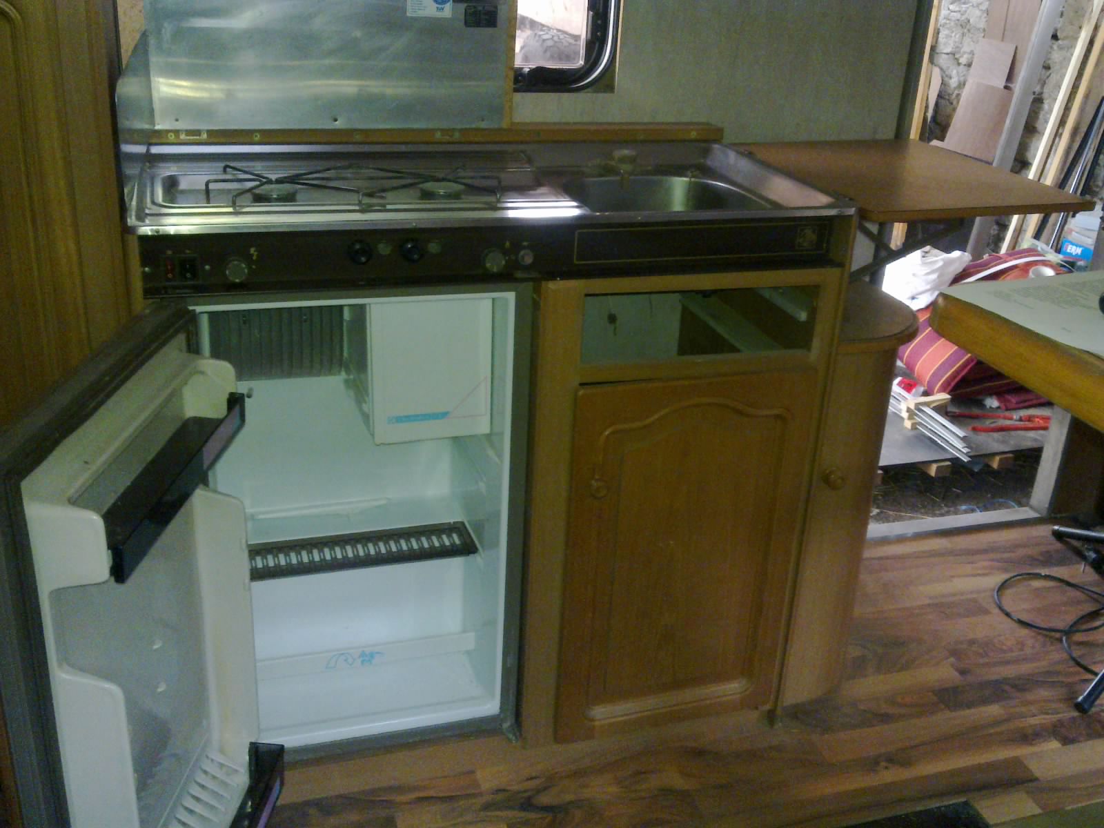

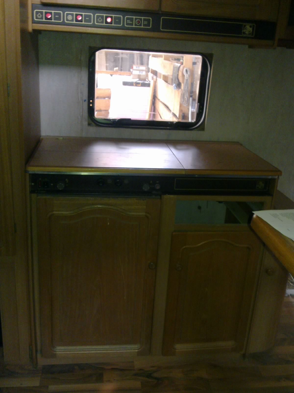

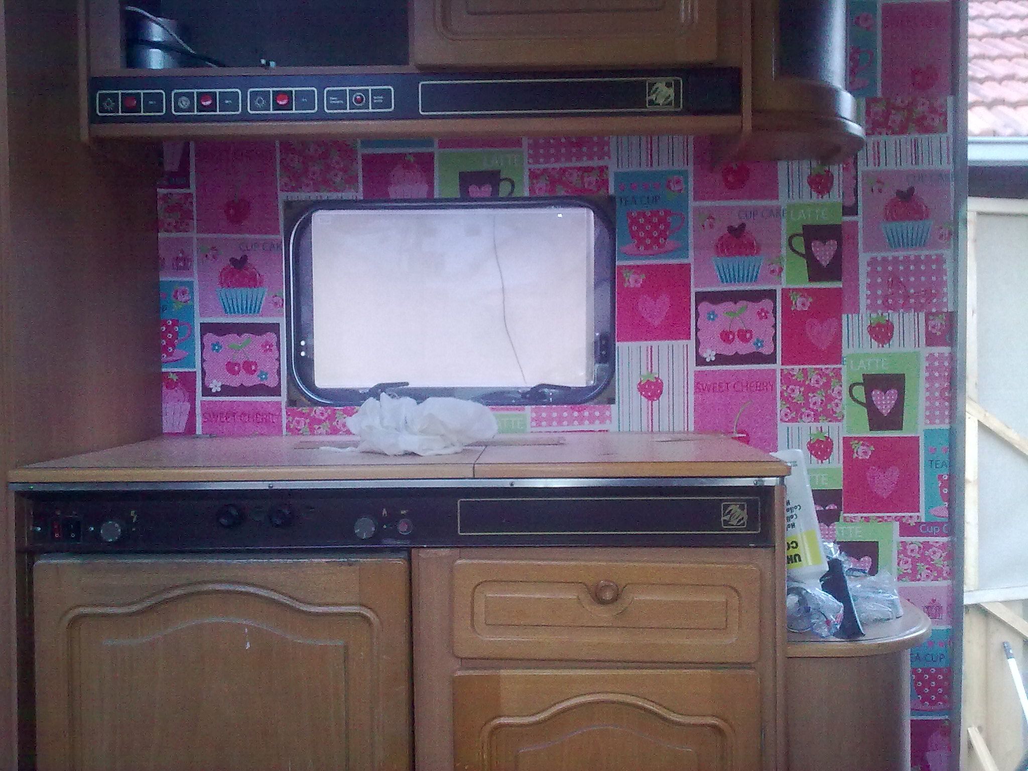

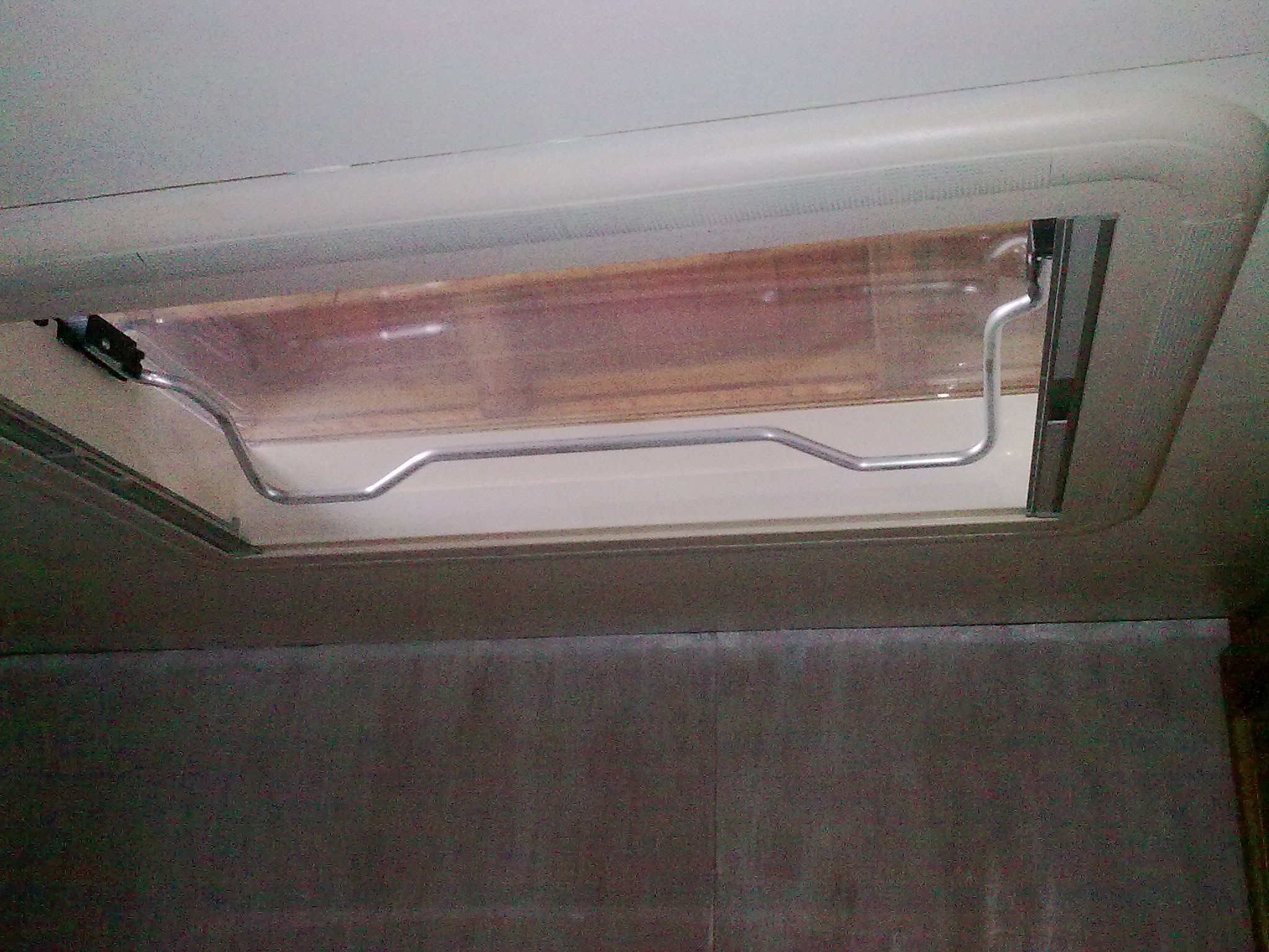

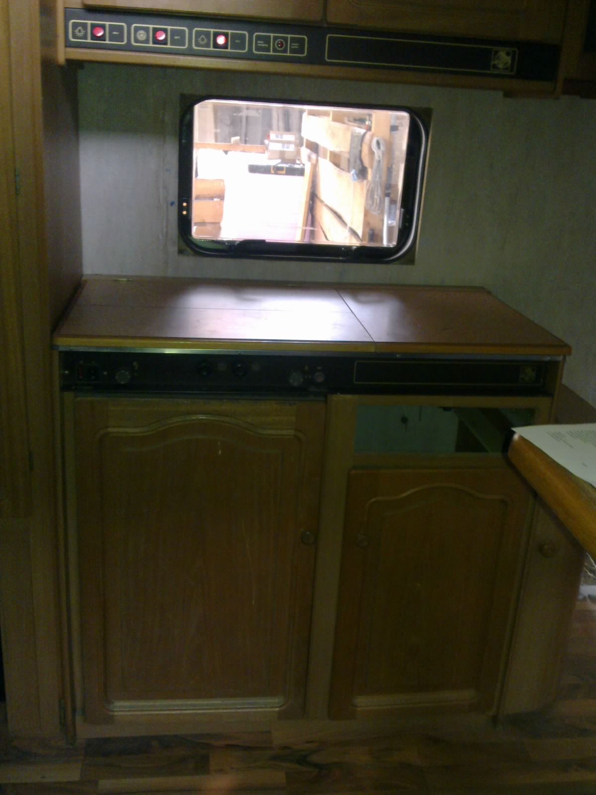

Ich habe in der letzten Zeit zwar am Koffer weitergearbeitet, mit dem Berichten hat´s aber gehapert.
Zwischendurch hat es mir auch mal wieder eine Woche die Füße weggezogen, Mandeln in Eiergröße, nun gut, 3 kilo in 6 Tagen, konnte nix essen, schadet aber nix, und ist auch schon wieder drauf...
Heute ist es nass und kühl draussen. Eigentlich sollte der Koffer heute auf den Laster, stattdessen stelle ich nun mal ein paar Bildchen ein.
Ich habe alle 4 Fenster, die Tür und das Heki eingebaut. Das Heki erst, nachdem die LKW-Plane auf dem Dach verklebt war.
An den Koffer sind 4 Eckschutzschienen aus dem Gebäudebereich gekommen.
Kühlschrank, Kocher und Spüle sind wieder in den Küchenblock eingebaut, letzterer und die beiden Hängeschränke sind mit zusätzlichen Schrauben (gegenüber der Wowa-Version) verschraubt.
Abdeckungen des Küchenblockes sind wieder an ihren Plätzen.
3 von 4 Aufnahmeöffnungen für die Absetzstützen sind fertig. Die Stützen selber habe ich gestern bei einem Freund (bei dem ich auch schon den Grundrahmen geschweisst habe) zusammengeschweisst, allerdings fehlt noch der Feinschliff (Aufnahme-Rohre für die Gerüststützen) und Farbe, für die Hochzeit geht es aber auch so.
Mal sehen, vielleicht bekomme ich den Koffer morgen auf das Auto drauf.
Jetzt erst mal die Bilder:

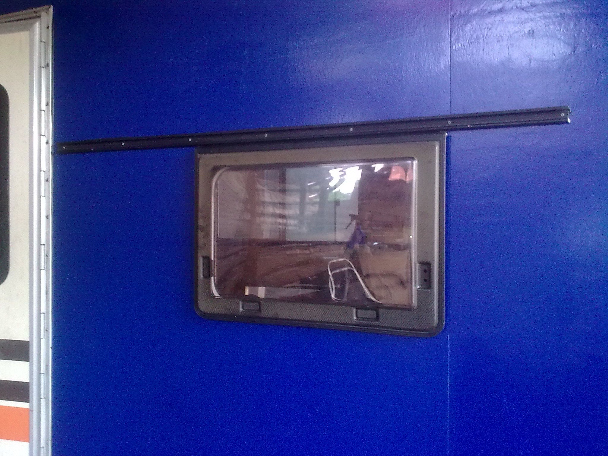

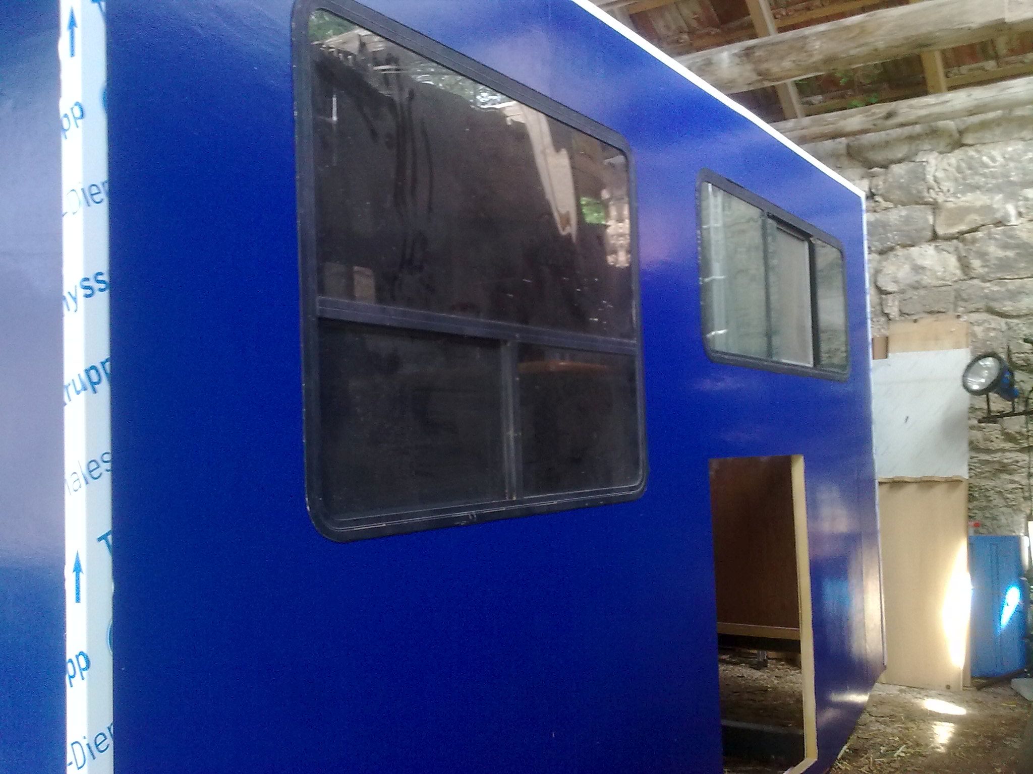

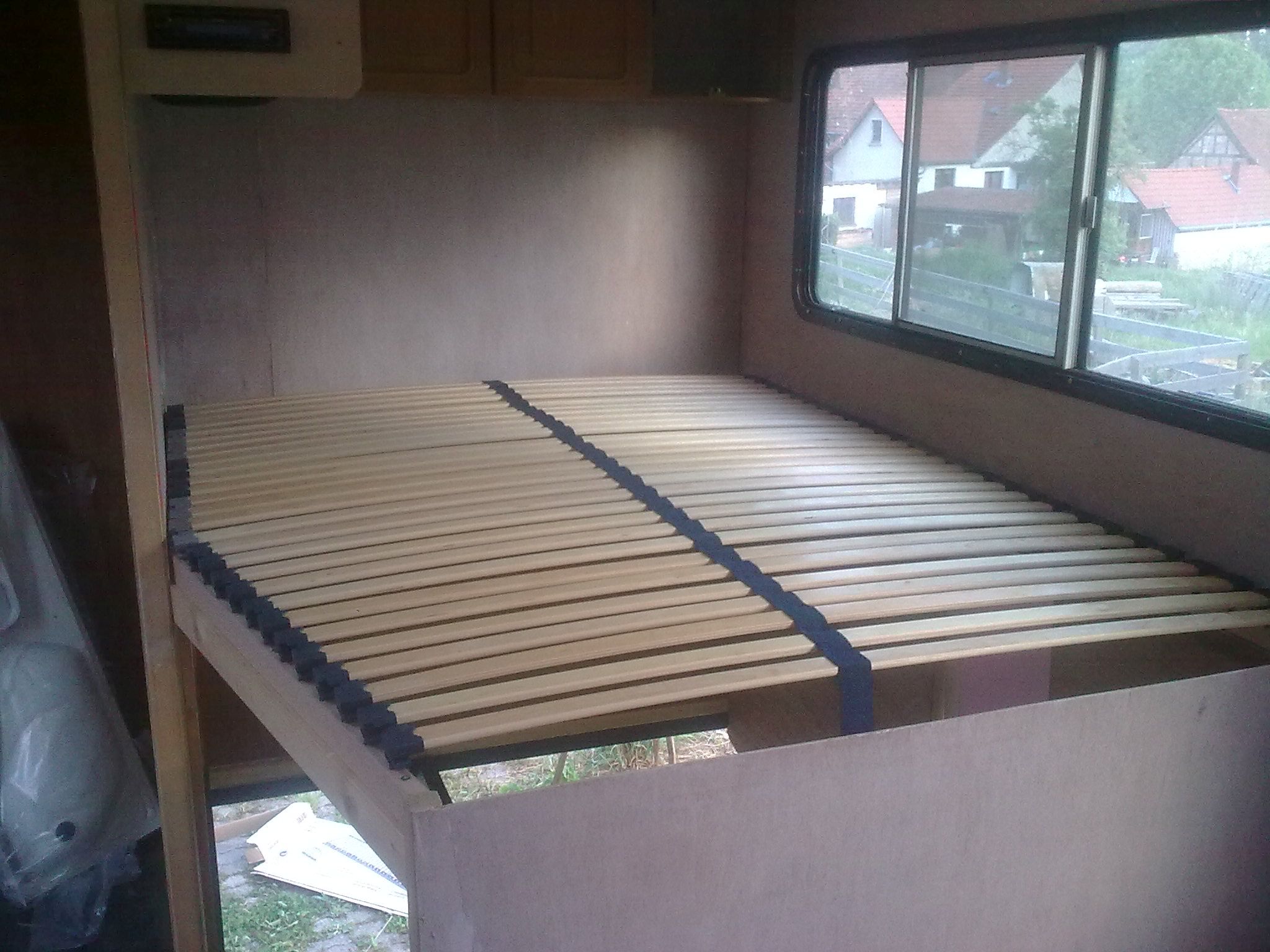

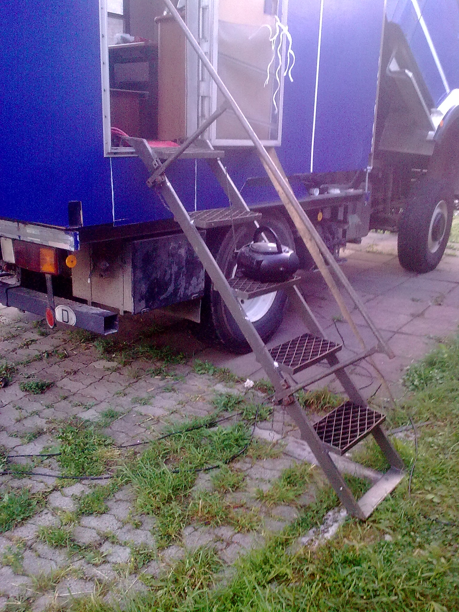

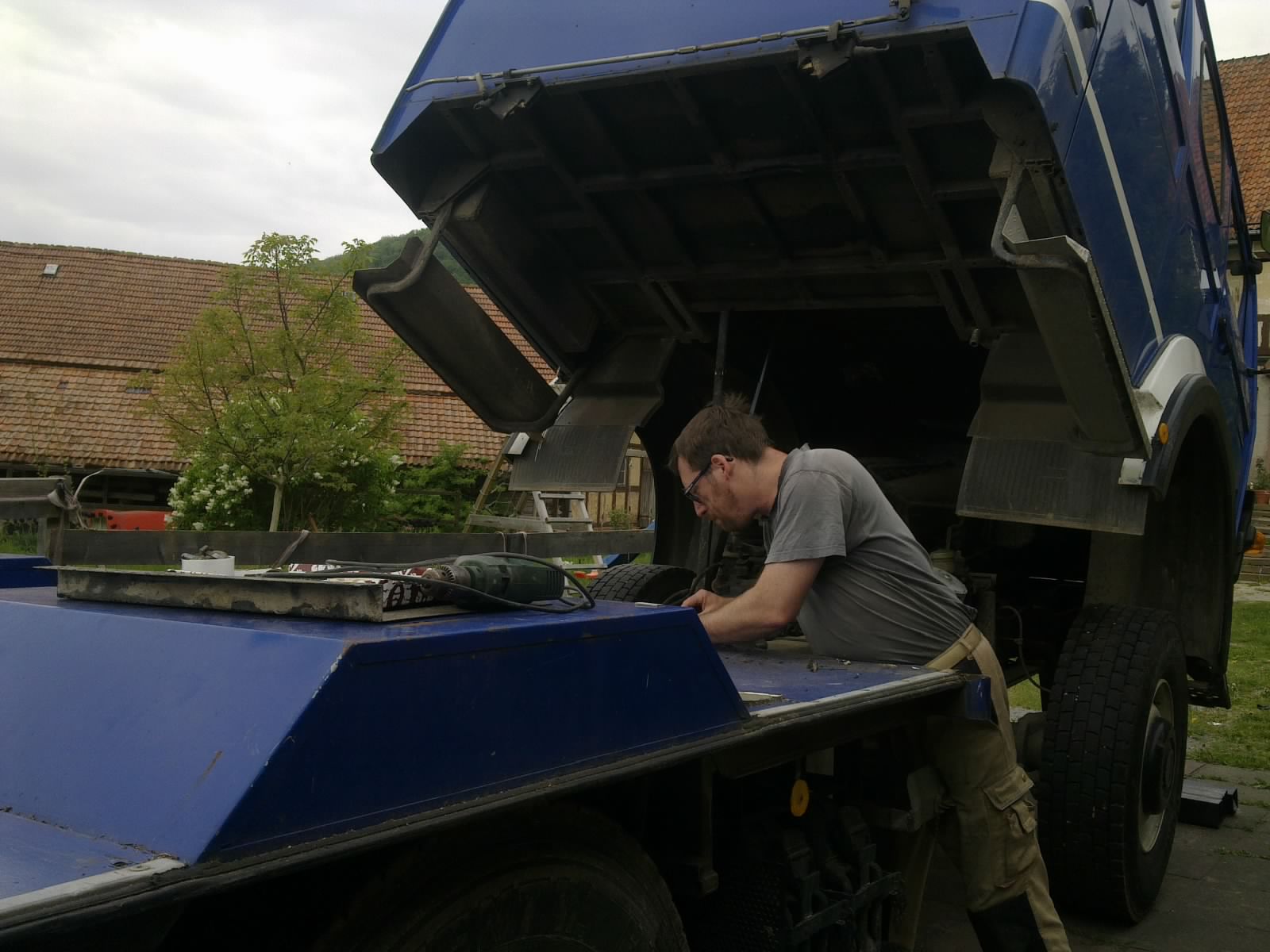

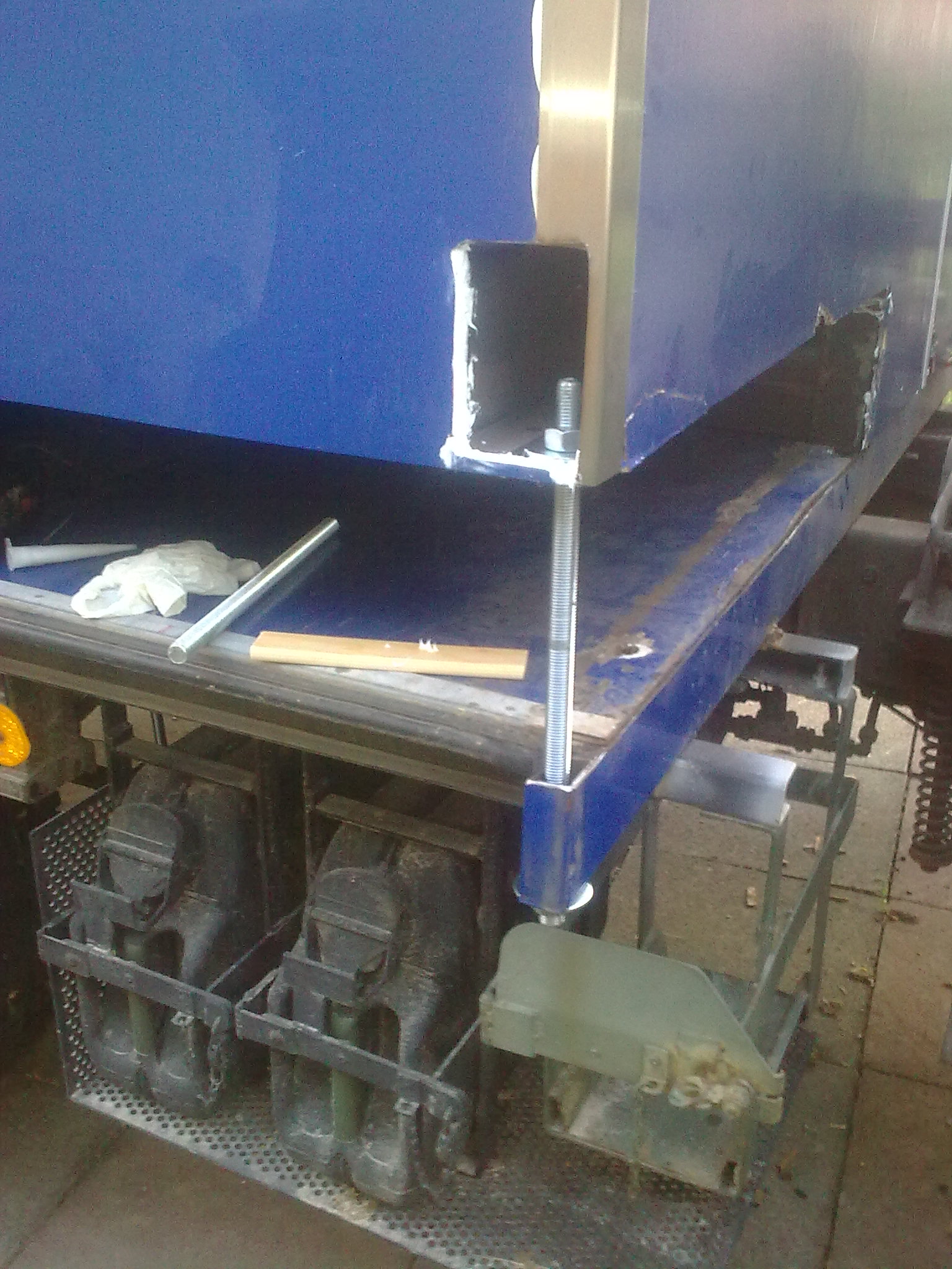

Zum ersten Bild: Die Hütte ist auf der originalen Stütze abgefangen, man sieht das Ding hinter meinem dicken Schädel.
Nicht das Ihr denkt...
So, noch ein paar Bildchen:

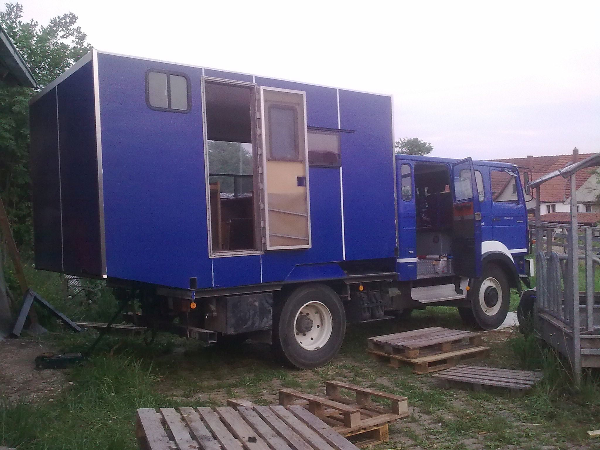

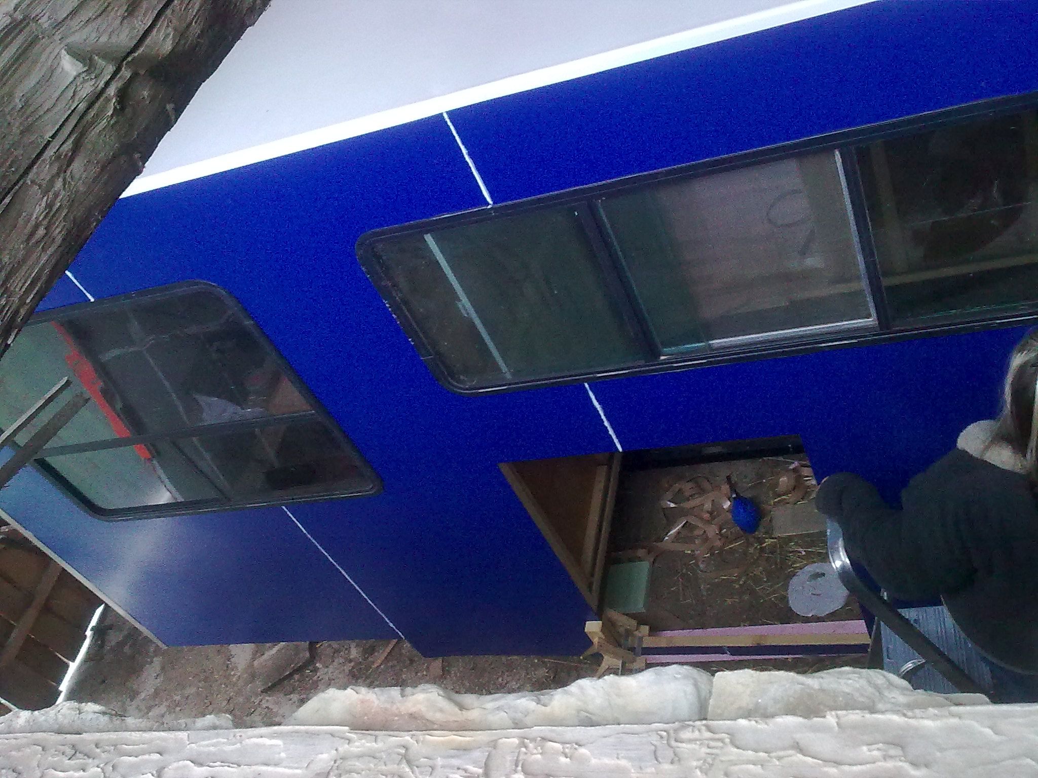

Heute wollte ich es wissen: Der Koffer soll auf den Laster!!
Früh aufgestanden, und los: Tür vom Stall auf, und den störenden Türpfosten ausgebaut, kein Thema.
Werkzeug und Material weggeräumt: kein Thema.
Den Cormick angeschmissen, Kette geholt, Balken hinten untergelegt, los gehts...
Nun, letztlich war der Koffer zum geplanten Zeitpunkt aus dem Stall raus. Aber es gab einige Kollateralschäden, vornehmlich am Koffer. Da gibt´s jetzt ein paar Ecken, die gespachtelt werden wollen, und der blaue Pinsel darf auch noch mal ran... Nicht sooo dramatisch, aber ärgerlich. Vor allem, wenn es letztlich an der eigenen Blödheit gelegen hat. Im Sinne von, dat mut jetzt, sabbel nich, dat geit!
Dann ein paar Stunden mit den Kindern verbracht, war sehr schön.
Wieder daheim: der Koffer soll jetzt auf die Karre drauf.
War von Anfang an klar, wird nicht trivial, ohne Stapler und so.
Nun stand er aufgrund der morgendlichen mentalen Aussetzer meinerseits am blödesten Platz, Koffer hängt nach rechts, Laster beim Anfahren hängt nach links UND nach vorn.
Nun ja, es hat schon seine Gründe, das es nur ein "Fertig!"-Bild gibt, und das auf dem neben dem Laster so viele Paletten zu sehen gibt.
Nur gut, das die SiFa nicht da war, der hätte ´nen Infarkt bekommen.
Letztlich hat der Frontlader gut geholfen, die Stützen habe jede Situation verkraftet, und so wie der Schlepper den Koffer (einseitig) heben konnte, ist die Kiste wohl nicht allzu schwer. (Der gute alte Mc Cormick hebt max. 600kg oder so.)
Hier der Beweis:
Gruß Sven

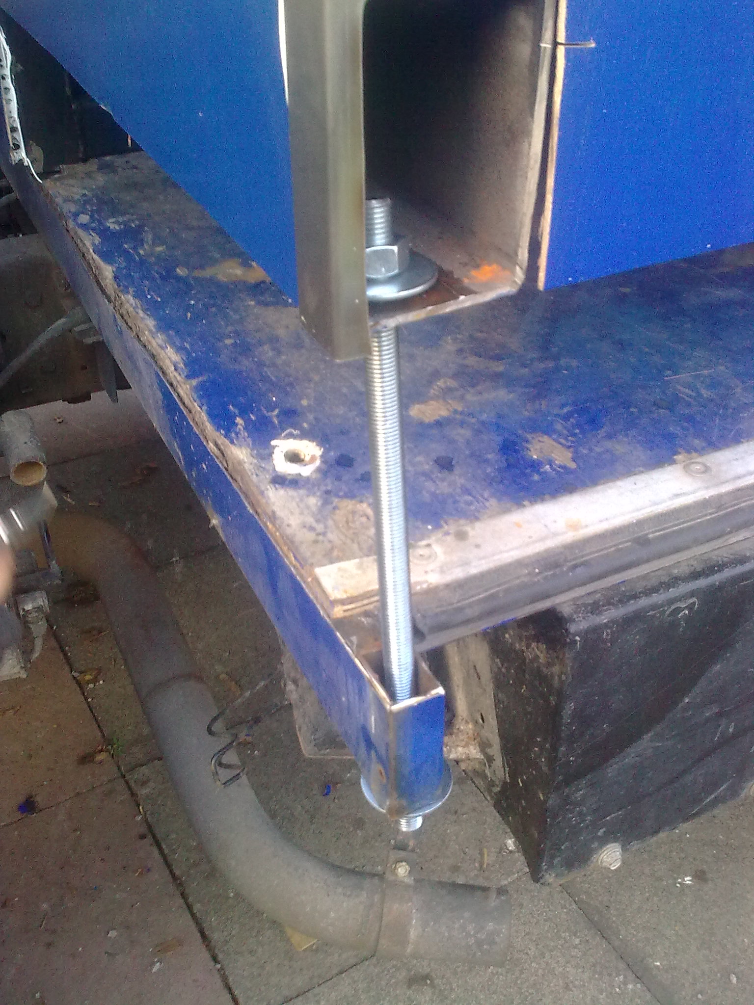

Hi Natte, stimmt schon, sieht hoch aus. Sollten aber nur 3,3-3,4 m sein.
Ich messe mal, wenn die Kiste gerade steht, auf dem Bild hängt er vom Betrachter weg.
Hallo Jarky, die Stützen habe ich selbst gebaut. Im Koffer erkennst Du die Aufnahmen, sind Rechteckrohre 120x80x4.
Hinter dem Laster siehts Du die Stützen.
Sind Rechteckrohre 110x70x4, die passen genau in die 120x80.
Daran angeschweisst sind die senkrechten "Beine", aus Quadratrohr in 70x70x3 (oder 4)
In diese habe ich Gerüstfüße gesteckt, so kann ich die Beine stufenlos verlängern und an den Untergrund anpassen.
Bis auf die Gerüstfüße also wie bei ner Wechselbrücke.

Sooooo...
Mal wieder ein update:
Der Koffer sollte nun in der letzten Maiwoche unbedingt reisefertig sein, eine Hochzeit im Familienkreis von meiner Freundin stand an.
Daher wurde es nochmal etwas stressig, einiges was zunächst als notwendig erachtet wurde, fiel dem Zeitplan zum Opfer...
Wie oben berichtet, stand der Koffer nun also am Sonntag Abend auf der Pritsche.
Als nächstes musste er befestigt werden.
Das habe ich nun doch nicht mit Spanngurten, sonder mit 4 M16 Gewindestangen erledigt, an den Ecken. Dazu habe ich mit 8 mm vorgebohrt (langer Bohrer vorhanden), auf 12 gebohrt und dann mit dem 20 mm Schalungsbohrer von unten durchgebohrt.
Das mit der guten alten kleinen B&D Handbohrmaschine... Die hat vielleicht 4 oder 500 W...
Was soll ich sagen, ging irgendwie, die Bohrmaschine lebt (erstaunlicherweise) auch noch.
Aber schön ist anders.
Nachdem nun der Koffer fest auf der Pritsche saß, musste die Leiter dran, damit man vernünftig rein und raus kommt.
Ich hatte mir im Vorfeld ne BW-Leiter besorgt. Tolles Ding, unzerstörbar, prima zu laufen. Wiegt aber gefühlt drei Tonnen, da muss auf Dauer ne andere Lösung her.
Aufnahmen habe ich gebaut, die sollen auch bei der Nachfolgerin Verwendung finden. Jetzt konnte Schatzi anfangen "ihr Reich" zu verschönern! Ich habe mich derweil um die Lotterwiese gekümmert: Tausend weitere Dinge wurden noch erledigt.
Die seitliche "Kofferraum"-Klappe zum Beispiel wurde noch gebaut, angepasst, montiert und vom Schatz zumindest einmal gestrichen.
Der Koffer hinten an der Schräge verschlossen, mit ner Siebdruckplatte über die gesamte Kofferbreite.
Der Waschraum an zwei Wänden mit PVC-Bodenbelag beklebt und das Klo montiert, damit es für Notfälle zur Verfügung steht.
Die Tür nachjustiert und das Schloß montiert (welches aber die Arbeit teilweise verweigert und noch bearbeitet werden muss.)
Und noch jede MEnge Kleinkram, der mir gerade nicht einfällt.
Ach ja, doch: Meine Freundin war noch mit einigen MS-Polymer-Kartuschen rund um den Laster im Einsatz, zum Teil abdichten, zum Teil verkleben.
Die Abdeckleisten für die Plattenstöße wurden noch montiert usw.
Di Abend gegen 21:00 Uhr wurden der Laster für Reisefähig erklärt.
Mi früh wurden die nötigsten Dinge reingeworfen, und gegen 12:00 Uhr ging es dann los auf die erste Testfahrt.
Dazu habe ich im Feierabend-Thread was geschrieben.
Nun sind wir wieder zurück, nun wird es nach und nach mit den Technik-Komponenten weitergehen.
Und, wenn es passt, geht´s mal auf die Waage.
Gruß Sven

Hast Du den Eindruck (oder das Fachwissen), dass die Gewindestangen so viel Presskraft erzeugen, dass auch seitliche Scherkräfte kein Problem sind?
Bei mir sind fünf 5to-Spanngurte verbaut, was sich mittlerweile seit 10tkm bewährt hat.

Hui. Verlierst Du damit nicht (offiziell) die Eigenschaft, dass der Koffer als Ladung gilt und müsstest den dann mit zum TÜV nehmen, Fahrzeugmaße ändern usw usf?? Oder war das ne provisorische Lösung und was offiziell ladungstaugliches folgt noch?rotertrecker hat geschrieben: Wie oben berichtet, stand der Koffer nun also am Sonntag Abend auf der Pritsche.

Ich würde mal sagen das da keine erheblichen Scherkräfte entstehen (ausser im Falle eines Unfalls). Die Kiste liegt auf der Pritsche und wird zusätzlich mit den Schrauben noch runter gedrückt...

Hallo Simon,
zum Absetzen des Koffers brauch ich exkl. Aufräumen (was nicht unbedingt erforderlich ist) ca. 30 Min.
Aufsatteln dauert deutlich länger. Das liegt vor allem daran, das der Koffer auf den 1/4 cm genau über dem Laster stehen muss, also mehrmals vor und zurück.
Das will ich mit einer "Einfahr-Schablone" vereinfachen.
Also einem Lattenrahmen am Boden, der die Position der Räder festhält.
Mal sehen.
Es muss so genau sein, da der Stahlrahmen des Koffers exakt passig zwischen den Radhästen sitzt. Und am vorderen Ende in die Pritsche greift.
Daher sind seitliche Kräfte beim Fahren / Bremsen auch kein Thema.
Die 27er Muttern, die den Koffer halten, kann ich mit dem Bordwerkzeug lösen.
Sie sitzen in sowieso vorhandenen Löchern in der Pritsche.
Von daher sehe ich da kein Problem von wegen Ladung / fest zum Fahrzeug gehörend.
Mein Tüvvi neulich auch nicht...
Gruß Sven

ich habe die Plane tatsächlich nur an den Rändern verklebt:
Da die Plane 2500 mm breit ist, der Koffer aber nur 2440 mm, konnte ich die Plane rundum 20 - 30 mm um die Ecken legen.
Dort habe ich ein doppelseitiges spezielles Klebeband angebracht.
1. Plane halbwegs passend auf das Dach gelegt, Überstand auf das Dach umgeschlagen.
2. Klebeband ganz oben rundum an die Kofferwände geklebt
3. Plane an einer langen Seite fein ausgerichtet und direkt auf das Klebeband umgeklappt / geklebt, von der Mitte her zu den Ecken.
4. Seite gewechselt und von der Mitte her jeweils zu den Ecken hin die Plane gespannt und umgeklappt / geklebt.
5. Kurze Seiten verklebt.
6. Dachfenster (großes Heki) ausgeschnitten (Loch im Dach war schon drin) und eingebaut. Nach dem Auschneiden des Loches die Plane auch am Rand mit Klebeband fixiert, wäre aber vermutlich nicht nötig gewesen, ist ja durch das Heki nach der Montage gehalten.
Die Plane habe ich in weiß genommen, wegen dem Aufheizen im Sommer.
Klebeband und Plane habe ich vom Forumsmitglied Alfred G bezogen, an der Stelle noch mal Danke! Da ich nicht mehr weiß, was dass nun genau für ein Klebeband war, bitte Alfred anschreiben.
Daher hat der Koffer an der Oberkante einen weißen Rand, das ist die umgeklappte Plane.
Gruß Sven
