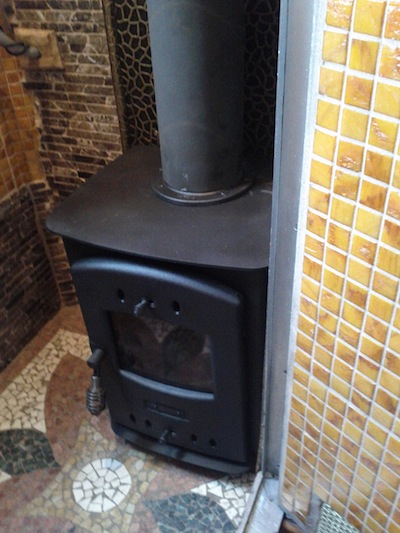

jonson hat geschrieben:Glasscheibe und Ascherost liegen auf einer Höhe...Die Steine sind lose reingestellt und fallen beim fahren um..
Hi jonson,
Also mit den Schamottsteinen ist das ein bisschen Trikki,
aber wenn man den wirklich exakt so zusammenbaut, wie es in der Beschreibung angegeben ist, sitzt das Alles bombenfest. Also wenn du schon nen anderen Ofen hast...O.K. aber ich kann jedem diesen Ofen nur wärmstens, als Fahrzeugofen, empfehlen.
Das ganze Innenleben sitzt Tip Top und hält sogar übersehene iranische Speedbreaker aus.
Ich hab ihn jetzt ein Jahr drin und nur gute Erfahrungen.
Gruß Fabian

@Traumtänzer. Mach mal ein paar Bilder von Deinem Innenraum.. Das würde mich jetzt doch stark interessieren... Grundsätzlich würde ich nämlich den Willow von der Grösse her als echt gut ansehen...

Da ich keine Brikkets verwende kann ich nicht sagen ob man den gut über Nacht am glühen halten kann, aber normalerweise sollte das mit Brikkets kein Problem sein.
Zum regeln kann ich nur sagen, ist es einfach eine Sache wie oft man aufstehen will, um in kleinen Dosen Holz nachzulegen. Erfahrungsgemäß kann ich nur sagen, das der Ofen einsame Spitze ist, da er groß genug ist um 30er Holz rein zu bekommen und klein genug um nicht in der Sauna zu sitzen. Ich hab ihn allerdings in meinem Badezimmer verbaut und wenn s mir zu warm wird schließ ich einfach die Badezimmertür ein wenig. Da ich mein Badezimmer mit Natursteinmosaik ausgekleidet hab, halten die Steine, nachdem der Ofen aus ist, noch etwa 2 Stunden die Wärme.

traumtaenzer hat geschrieben:Da ich keine Brikkets verwende kann ich nicht sagen ob man den gut über Nacht am glühen halten kann, aber normalerweise sollte das mit Brikkets kein Problem sein.
Da man in einem so kleinen Ofen auch relativ wenig Holz drin hat, öffne ich nach dem nachlegen meisten die Klappe damit er zunder kriegt und sobald er brennt schließ ich dir Tür wieder. Die Regler benutz ich nie.
Hinten ist übrigens kein Schamottstein, sonder eine Metallplatte die schräg eingeklemmt wird, um die Schamottsteine an den Seiten, vom nach innen fallen zu hindern. Die Metallplatte wird selber auch wenn den Schamottsteinen gehalten.
Einfaches und geniales Prinzip.
Funktioniert aber nur wenn man s richtig zusammenbaut.

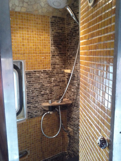

Baloo hat geschrieben:hmmm... sehr hilfreich, daß Dein Bild so groß ist, daß man alle Details erkennen kann!
wie sind denn die iranischen Speedbreaker in Dein steinverkleidetes Bad gekommen?
Grüße, Peter
Speedbreaker im Bad???
Bahnhof???

Servus Traumtänzer,
also natursteinverkleidetes Bad im Hano - okaaay :huh:
Aber dann noch einen ernstzunehmenden Holzofen drin stehen - hää :ohmy:
Verwendest du das Bad bestimmungsgerecht?! Also so mit Duschen, Puupsen, Rasieren und so?!
Oder ist das dein erweiterter Heizungskeller mit gelegentlichem Saunagang?! Da ein Hano ja doch nicht soo groß ist: wo und wie findet der Rest des mobilen Lebens statt?! Also Schlafen, Kochen, Sitzen, Lesen, Klamotten verstauen, etc?
Sei doch mal so nett und erleuchte uns mit mehr Bildern deines rollenden Heims. Danke!

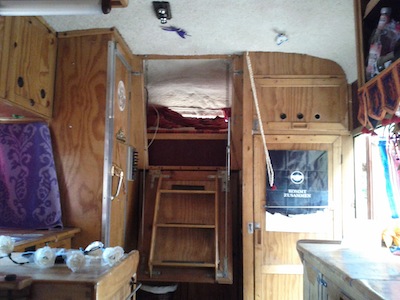

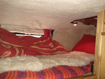

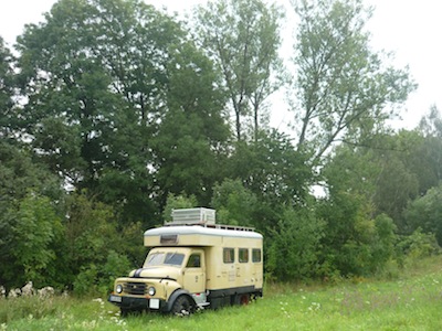

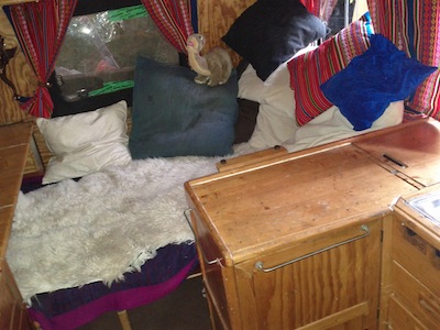

So hier mal nen paar Pics von meinem Hano, von meiner Küche hab ich grad kein Bild gefunden....
traumtaenzer
Beiträge: 280
Registriert: 2012-06-12 21:15:10
Re: Der high end Ausbau fürs Leben....
#105 Beitrag von traumtaenzer » 2013-05-19 9:42:17
traumtaenzer hat geschrieben:So hier mal nen paar Pics von meinem Hano, von meiner Küche hab ich grad kein Bild gefunden....
Also hab ein hochwertiges Tonstudio mit Analogsynthesizer, verschieden Effektgeräten, Aufnahmestation und verschieden hochwertigen Wiedergabemöglichkeiten verbaut. Dieses Spielzeug hat mir unterwegs schon ne Menge Freude gemacht. Es läuft alles über ein 1000 Watt Sinuswechselrichter der über 4 x 100 Amperebatterien betrieben wird. Läuft alles erste Sahne...
Ansonsten hab ich echt ne Menge nettes Spielzeug verbaut...
Wasserstoffgenerater, Solar und vieles mehr...

Wow, das sieht ja super gemütlich aus.
Gefällt mir sehr gut, Dein Ausbau.

#107 Beitrag von Baloo » 2013-05-19 14:30:34
:eek: Unglaublich! Sieht gemütlich aus. :) Sehr schön!
und ist offenbar Pistenfest ... :unwuerdig:

wolf123tdt
Beiträge: 212
Registriert: 2012-07-15 16:14:29
#108 Beitrag von wolf123tdt » 2013-05-19 14:36:06
Ja da muss ich auch zustimmen: sieht sehr gelungen und gemütlich aus! :unwuerdig:
Und ich schliesse mich der bitte von Peter an um ein genaueres Photo vom Ofen! Das wäre sehr nett!
Gruss und nochmal Daumen hoch zu diesem Ausbau.

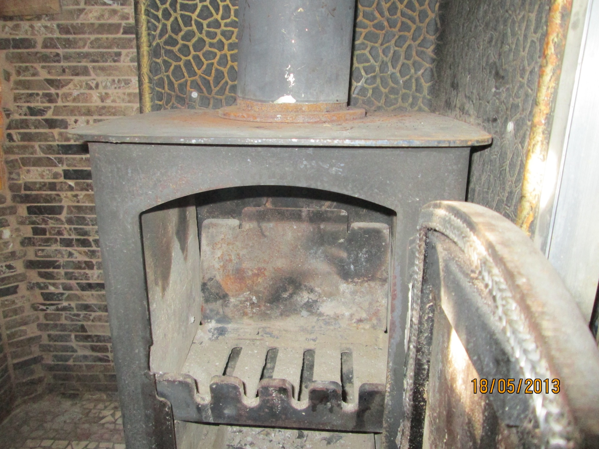

#110 Beitrag von traumtaenzer » 2013-05-19 15:09:41
wolf123tdt hat geschrieben:Ja da muss ich auch zustimmen: sieht sehr gelungen und gemütlich aus! :unwuerdig:
Nick
So größer geht. Da macht das indische Internet nicht mit.

#111 Beitrag von traumtaenzer » 2013-05-19 15:12:51
Nick
Also die hintere Platte hat 2 "Laschen" die unter den Schamottsteinen sind. Dadurch kann die Metallplatte nicht verrutschen . Gleichzeitig können die Schamottsteine nicht nach innen fallen, weil die Metallplatte schräg eingesetzt wird.

#112 Beitrag von Baloo » 2013-05-19 15:48:08
:) Das ist ja mal wirklich riesig. Und klärt für mich einiges.
Sieht für mich eigentlich sehr gut aus, auch mit dem Holzrückhalt an der Kante des Rosts nach vorne.
Allerdings hätte ich durch die hohe Lage des Rosts noch ein kleines bißchen die Restsorge, daß runterbröselnde Asche in den unteren Türspalt auf die Tüdichtung und von da raus fallen könnte. Hält sich aber offenbar in Grenzen ...
Grüße, Peter
