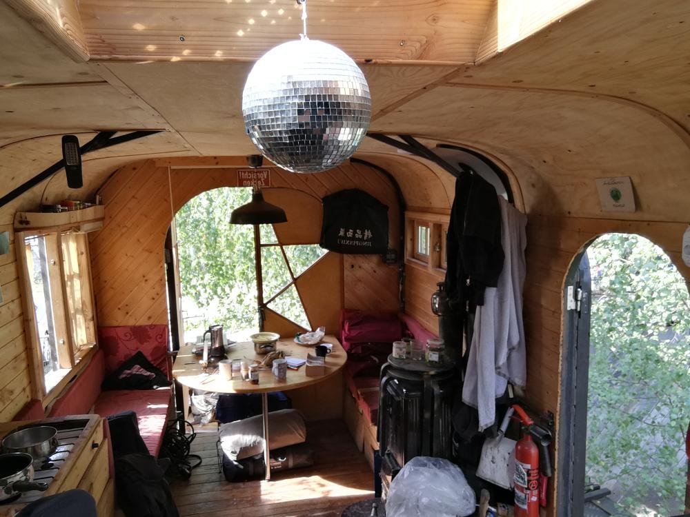

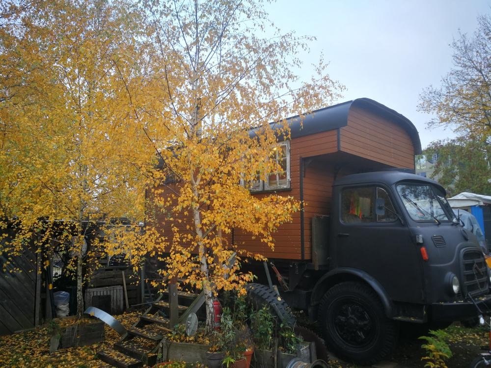

Re: Projekt: abnehmbarer Selbstbau-Holzkoffer auf 680er Pritsche
ich hab' grad auf'm Handy gesucht und festgestellt, dass ich nahezu keine hier vorzeigbaren Innenraumfotos habe.
Die Sitzecke auf dem Foto ist zwischenzeitlich mal wieder umgebaut (Tisch schmaler, kleine Sitzbank weg, Kommode an deren Stelle.)
Und aussen hat sich nicht viel getan.
Das gute Stück ist aber für mich ja auch eher "Wohnmobilie" und weniger "ExMo". Und der Laster fährt oft ohne Koffer hin und wieder zum Holzholen umher und zieht manchmal 'nen Bauwagen. Insgesamt gibt's also momentan wenig Bewegung.
Simon
