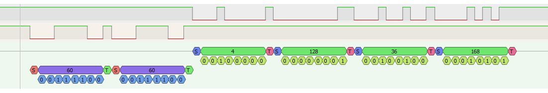

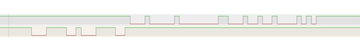

chabbes hat geschrieben:
2018-11-06 20:47:47
alle Bedienteile von Autotherm Kommunizieren über eine Datenschnittstelle, auch der mit dem Drehrad. Die 4 Leitungen sind +/ Minus / RX / TX.
Ich habe da was weiter geforscht. Ich mochte gerne fernbedienung haben, aber dann richtig. Heisst also, nicht so ein Chinaman Zentralverrieglung Fernbedienung der nur ein Relais schaltet. Und auch kein doofe "GSM Modem" wobei ich ein extra SIMkarte brauche und mit komplizierte SMS Berichten meine Heizung steuern kann. Ich habe doch WiFi im Auto, wieso ein zweite SIM und dann auch noch SMS Guthaben kaufen, ist blöd.
Also, dran. habe den RX/TX kabel abgezweigt und an Messgerät gehangen, Ergebnis:
Jede Sekunde ein Bericht auf eine Kabel, und Antwort auf der Andere.
In Detail sieht ein bericht so aus:
Ist also einfach 8-bit UART/RS232 Serial data. Von 1 (Hoch) nach 0 (Niedrig) heißt Anfang Bericht. Dann 5 bis 9 Data Bits (1 oder 0) und dann wieder 1 zum Abschluss. Messen ergibt ein BAUD Rate (Signal pro Sekunde) von 2400. Damit lasst sich die Datei auslesen, und umschlüsseln nach Dezimal:
Sobald ich den Steuerpult von Kabelbaum trenne hören die Berichte auf, als gehe ich davon aus das den Pult den zwei Bytes (in diesen Fall 60 60) schickt, und der Heizung mit 4 Bytes Antwortet.
Ist jetzt Sache herauszufinden was das alles genau heißt. Ich habe ein paar Stunden mit der Heizung gespielt und gleichzeitig die berichten beobachtet, es ergibt sich ein ziemlich klares Bild. Zumindest habe ich den Sequenzen für An/Aus und Leistungsreglung gefunden. Die Heizung meldet sich zurück mit Status, Temperatur, und ein Haufen Daten die ich noch nicht verstehe. Ich habe da ua Lüfterdrehzahl und Pumpentakt im verdacht, muss aber noch weiter testen.
Die Daten sind aber nicht wichtig für die Bedienung, das Bedienteil tut wenig anders als jede Sekunde Status abfragen, und nach bedarf sagen "Schalt an", "Leistung X%", oder "Schalt aus". Der Rest von Ansteuerung kommt von Steuereinheit, kann also wenig schief gehen.
Also, mal ein Controller basteln der die richtige RS232 Signale abgibt. Mit mein Bord-WiFi verbinden. Ein paar Handelsübliche IoT (Internet-of-Things) Protokollen unterstützen, und damit soll die Heizung sich über Netzwerk schalten lassen, und nicht nur An-Aus aber richtig ansteuern und Status abfragen. Entweder über Internet, oder nur via eigenes WLAN (dwz geht auch ohne funktionierendes Internet zb in der Wuste/Pampa/Vorpommern).
Und dann wird's einfach. Dann geht Fernbedienung mit Handy, Rechner, universelle Fernbedienung für "Home Automation" (sowie Wireless Lichtschalter), oder egal was. Lasst sich integrieren mit IFTTT (If-This-Then-That) Systemen. Und es gibt coole Möglichkeiten, zb:
  • Integrieren mit Zentrale Bedienpanel von Fahrzeug/Aufbau. Also kein separates Bedienteil für Heizung mehr.
  • Mehrere Temperaturgeber gleichzeitig benutzen.
  • Automatisch heizen wann zu kalt, aber danach abschalten und nicht auf Niedrigste stufe Durchlaufen.
  • Leistungsreglung nach zeit und nicht nach Temperatur. zb. 1 Stunde Vollast, dann bis 6 Uhr morgen halb, und danach wieder halbe Stunde Vollast, dann aus.
  • Automatisch heizen/lüften verbunden an Luftfeuchtigkeit.
Ich spiel noch mal kurz weiter :hacker:
Ware aber sehr Hilfsreich wann jemand das Datenprotokoll schon kennt oder Info dazu hat :angel:

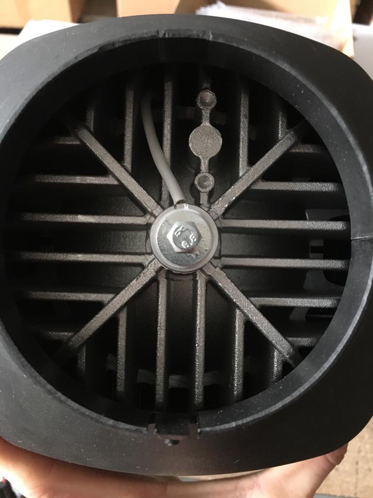

Moin Willem,
toll was Du da so alles mit den Daten anstellst - nachvollziehen was Du schreibst geht, selbermachen leider nicht.

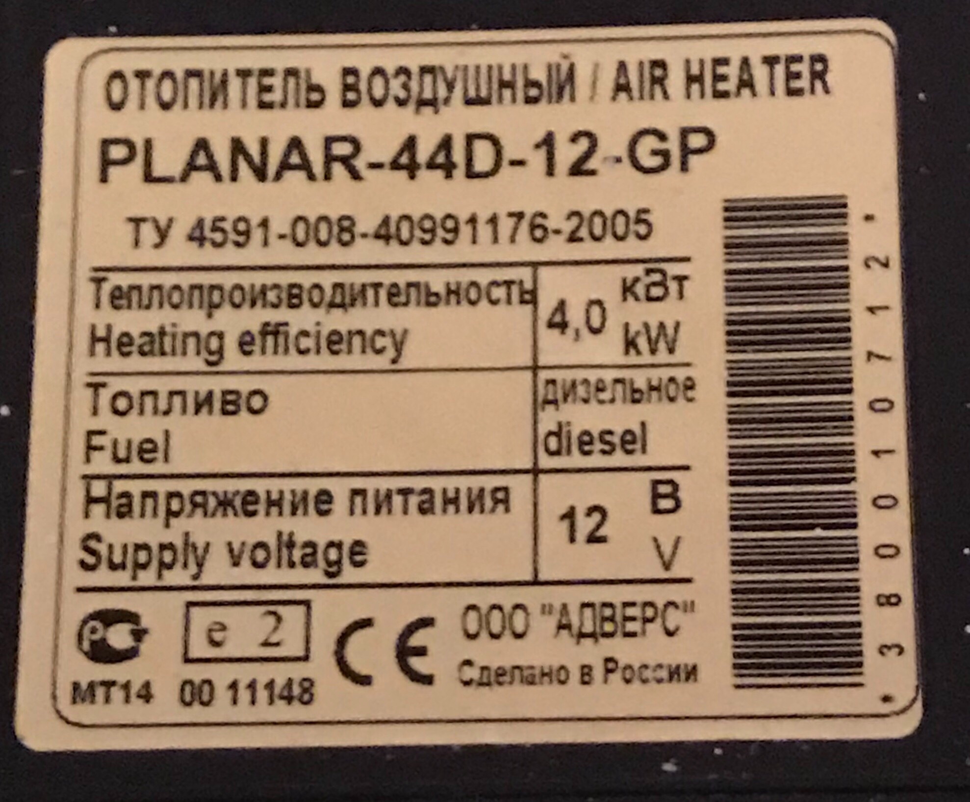

Ich hab mal an Autoterm geschrieben. Mein Typenschild im Anhang. Als Antwort bekam ich, dass es wohl geht wenn man den Sensor auf dem zweiten Bild verbaut hat. Da ich noch nicht an die Heizung musste und aus dem Kipf auch nicht mehr weiß ob der verbaut ist, werde ich mich etwas gedulden. Aber vielleicht hilft die Info hier ja jemand weiter.
Gruß, Marcel

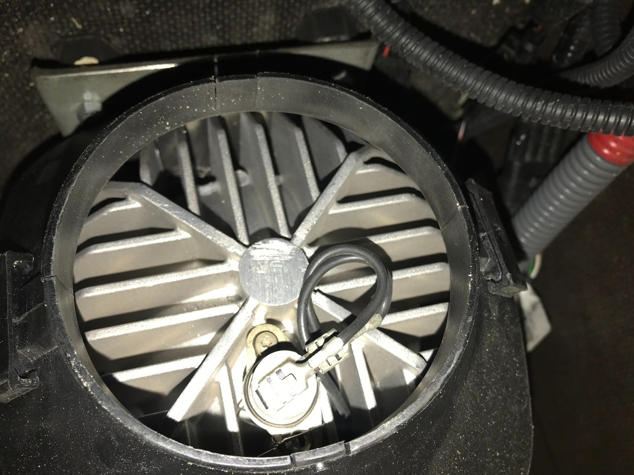

Da sitzt den Überhitzungsschutz (oder wie heißt sowas?) keine Ahnung was das mit Höhenkit zu tun hat. Der Schutzschalter ist nur an/aus, hat mit Reglung nix zu tun.

Ist das nicht der Sensor für die Lufttemperatur im Gerät? Ich meine der Sensor für den Überhitzungsschutz säße seitlich im Gerät.
Vielleicht erkennt man an dem Sensor auch nur welche „Serie“ verbaut ist - auch wen das direkt mit einem Höhenkit nix zu tun hat.
Gruß, Marcel

meggmann hat geschrieben:
2019-05-31 16:07:33
Dies ist der Wärmetauschertemperatursensor, Überhitzungssensor.
Sie sind von zwei Arten - tatsächlich auf dem Foto oben,
älterer Bimetalltyp, nicht mehr lieferbar.
Die Höhe kann nur mit einem neuartigen Überhitzungssensor eingestellt werden.
Das Protokoll des Austauschs mit der Fernbedienung wird nicht bekannt gegeben, obwohl es kein Geheimnis ist und problemlos gelesen werden kann.
Das Protokoll enthält alle Daten, auch zum Debuggen kann diese Erkennung schwierig sein.

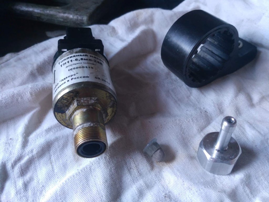

Ich habe mir leider etwas schlechte Diesel getroffen :ninja: Keine Ahnung was drin war, aber es ist wie Kleber. Dachte erst noch Sommerdiesel in Winterbetrieb aber auch warm machen macht nix mehr flüssig. Muss jetzt alle (Heizungs)Kraftstoffleitungen neu machen, und genau da kommt die Frage. Welche Durchmesser benutzen für welche stellen?
Ich finde von Planar mehrere unterschiedliche angaben. Es gibt üblicherweise 5,3x1,65 (Teilenr P1537, vorgeschrieben für 2D, 4D und 44D). So was ist bei mir auch drin. Dann finde ich noch ein Referenz nach 6,0x1,0 (Teilenr P2737). Dazu habe ich zwei Einbauanleitungung (ein 44D und ein 8DM) die beide 2mm Innendurchmesser vorschreiben. Was jetzt zu tun? Bei meine 8D kam tatsächlich auch 2mm ID Schlauch mit, dafür finde ich aber kein Ersatzteilnummer.
Am liebsten habe ich überall die gleiche Schläuche, aber reicht 1,65mm dann noch für ein 8DM? Oder besser alles mit 2mm? Oder 2mm von tank bis pumpe, und 1.65mm weiter? Oder voll egal? Gehe davon auch das es ein Grund gibt für diese Unterschiede, verstehe sie aber nicht. Wer macht mich schlau?

willem hat geschrieben:
2019-09-29 18:43:51
Ein Experiment, nur persönliche Erfahrung ermöglicht es Ihnen, schlauer zu sein :D
Da die Pumpe nicht gut saugt, sondern gut drückt, packen Sie zwei verschiedene Abschnitte der Kraftstoffleitung in die Kits
mit einem großen, aber kurzen Abschnitt vom Tank zur Pumpe.

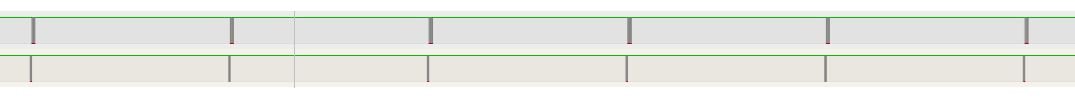

Sensor Defekt? Sitzt einer am Wärmetauscher, ist nur ein Schalter kein PTC oder NTC
Das wäre dann error 01 (Wärmetauscher überhitzt). Die Schalter/Sensor hinten auf der Wärmetauscher last sich einfach uberbruecken (nur zum Test!), steht in das Handbuch beschrieben.
Besagte Fehlermeldung 02 ist laut Handbuch:
Mögliche Überhitzung am Temperatursensor. Die Temperatur des Sensors (Steuereinheit) beträgt mehr als 55 Grad.
War den Deckel schon ab, ist die Steuerplatine frei und sauber? Nicht das da etwas da den Luftstrom blockiert. Sonst leider, Steuereinheit ersetzen (sagt wiederum das Handbuch). Einfach, aber relativ teuer. Am schönsten dann direkt gucken ob den Version mit Höhenkit passt (assy 4188 oder 4002), preislich gleich mit die normale Version.

Und weil ich dann eh hier bin, ich kann jetzt auch bestätigen: Die Advers TH-11 "silent" Pumpe last sich ohne Probleme öffnen und das Filter reinigen :rock: Sie weiter auseinander zu nehmen habe ich noch nicht versucht.
