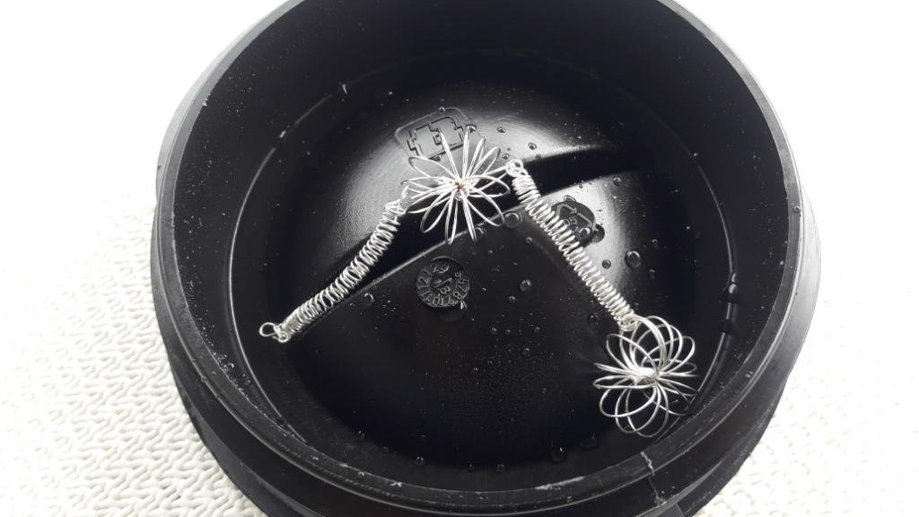

#78 Beitrag von Adriaan » 2021-04-14 16:43:43
Also, ich hab aus die viele Info's die ich zur Vorbereitung auf meine Süd Amerikatrip nächstes Jahr(hoffentlich) nicht wirklich den Eindruck das es für dieses Kontinent wirklich notwendig ist irgendwelche super duper sündhaft teure Filteranlagen ein zu bauen, die Trinkwasserversorgung scheint da durchgehend recht gut zu sein.
Auf meine letzte Reisen(Nord Afrika, Kenia) hab ich immer das getrunken was vorhanden war und nur für den wirklichen Notfall ein Katadyn Pocket filter dabei gehabt(gekauft in 1989 bei Därr in München, hab's immer noch :wub: ). Nix Filteranlagen, nur bei die längere Trips durch die Sahara eine Prise Micropur im 50 Liter Fass. Krank war ich nur als ich auf die - nicht so gute idee - kam nach 4 Wochen Fahrt eine ungekühlte mitgebrachte Dose Leberwurst zu essen :sick:
Ich mach es jetzt so:
- NUR bei Zweifel an die Wasserqualität befüllen der Tank mittels Brunnenwasserfilter von zb den hier https://shop.purway.de/KOMPLETTWASSERFI ... ilter.html , mir reicht es die Schwebstoffe und Partikel raus zu filtern damit im Tank das
- Micropur oder Silbernetz von zb WM Aquatec gegen Bakterien und Viren wirksam ist
- ein separater Trinkwasserhahn mit Aktivkohlefilter um evt unangenehme Geschmäckle aus den Wasser zu filtern(könnte im Notfall noch durch ein Keramikfilter ersetzt werden).
Tank(120 Liter)ist so platziert, das die maximale Leitungslänge zu den Wasserhähne/Aussendusche max 1 Meter beträgt, der Trinkwasserhahn sitzt ab Filter sogar nur 30-40 cm entfernt.
Für den Fall das die Reise in ein Survival Trip ausartet geht wieder das Katadyn Pocket mit.
Adriaan

#79 Beitrag von Dilli » 2021-04-14 20:15:36
Na so ähnlich bin ich ja jetzt auch. Filtern beim befüllen nur wenn es wirklich sein muss. Und vorn Wasserhahn ebd Kohle oder noch max. den Keramikfilter.
Von dem Silberzeug lese ich jetzt aber immer öfter, dass die verboten sind/werden sollen?

#81 Beitrag von Adriaan » 2021-04-14 20:31:16
Jein: https://www.promobil.de/neuheiten/wasse ... bereitung/
Für den Eigenbedarf also immer noch erlaubt.

Habe heute meine Tankrevision abgeschlossen. Wäre theoretisch nicht nötig gewesen...kein Schleim, keine Algen. Die Wasserfilter, Aktivkohlefilter erneuert und Keramikfilter gereinigt, müssen sowieso gemacht werden. Anlage und Leitungssystem ohne Filter mit Zitronensäure befüllt und eine Runde gefahren das es in den Tanks überall hin und her schwappt. Anschließend eine Teil über das Leitungssystem in den Abwassertank entleert...dort kann die Säure auch noch Wirkung entfalten. Rest abgelassen anschließend gespült und gut.
Als Wasserkonservierung im Tank dient bei mir reiner Silberdraht als Rosetten und Spiralen miteinander verbunden. Andere Chemie habe ich nicht in Verwendung.
Bislang habe ich keine negativen Erfahrungen mit diesem System. Die Tanks sind lichtdicht komplett mit x trem Isolator umhüllt.
Gruß, Carsten

PS. Der Silberdraht kostet nur ein Bruchteil von den Silbernetzen und hält über viele Jahre. Das ist auch einer der Gründe.

Wo hast Du denn den Silberdraht her? Gibt es den beim Goldschmied?
Und wieviel Silber müsste denn in meinen 85 Liter Tank?
Ich weiss nicht wie meine Freundin reagiert, wenn ich ihren Weissgold Schmuck im Tank versenke, in der Hoffnung Silber zu ergattern. :joke:
Auch CH-Münzen - bekommt man immer mal wieder in die Hände - auch hier ist die Dosierung - schwer zu schätzen?
Nennwert Prägejahre Silbergehalt
5 Franken 1850-1928 900/1000
5 Franken 1931-1967 835/1000

Eine ähnliche Frage hatte ich schon per PN. Möglichst hoher Silbergehalt 999,9, mehr geht nicht. Kaufen kannst du im www z.B. hier https://goetze-gold.de/halbzeuge-zuschn ... draht.html
Und wichtig ist, nicht das Gewicht spielt hier die Rolle, es ist dir Oberfläche. Also dünnen Draht 0,5 - 0,8 und mehr Länge oder dünn ausgewalztes Blech.
Im Bild die Rosetten haben so ca. 60-70 cm Länge und die Spirale vielleicht 30 - 40 cm. Macht etwa 2 m pro Tank. 3 Tanks habe ich zu je 64 Liter. Ich habe keine Probleme bislang gehabt.
Schon unsrer Altvorderen kannten den Trick und hatten einen Silberköffel in der Wasserkaraffe oder im Trinkglas auf dem Nachtschrank.
Gruß, Carsten
