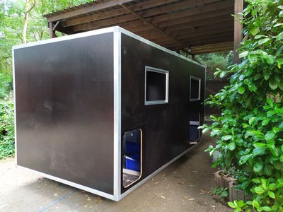

coole Sache, du schreibst, dass Du unter 400kg wärst, wie tust denn das wiegen ? Ne Personenwage wird ja kaum mehr drunter liegen ....
Gruß Daniel
FRM
Beiträge: 374
Registriert: 2019-03-10 21:02:26
Wohnort: 47661
Re: Los geht’s Kabinenbau in Siebdruck
#63 Beitrag von FRM » 2020-06-17 20:55:12
Hi Daniel,
schau mal in Eintrag Nr. 24 da ist ein Bild der Waage die ich dazu nutze. Ja ein günstiges China Model von eBay aber bis 500Kg und für meine Zwecke genau genug.
Die habe ich im Fall der schweren Teile einfach zwischen Seilzug und Last gehängt.

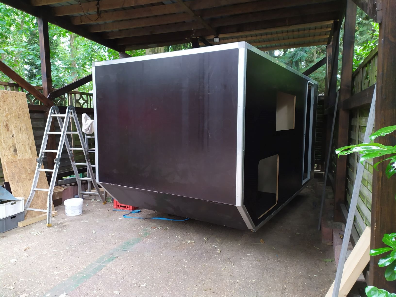

- Tag 14 17.06.2020
Da heute die Schrauben gekommen sind habe ich eben schnell noch die untere Rückwand montiert. Morgen soll die Dachluke und die letzte Stauraumklappe noch kommen dann kämen am Wochenende die letzten Ausschnitte in die Kabine.

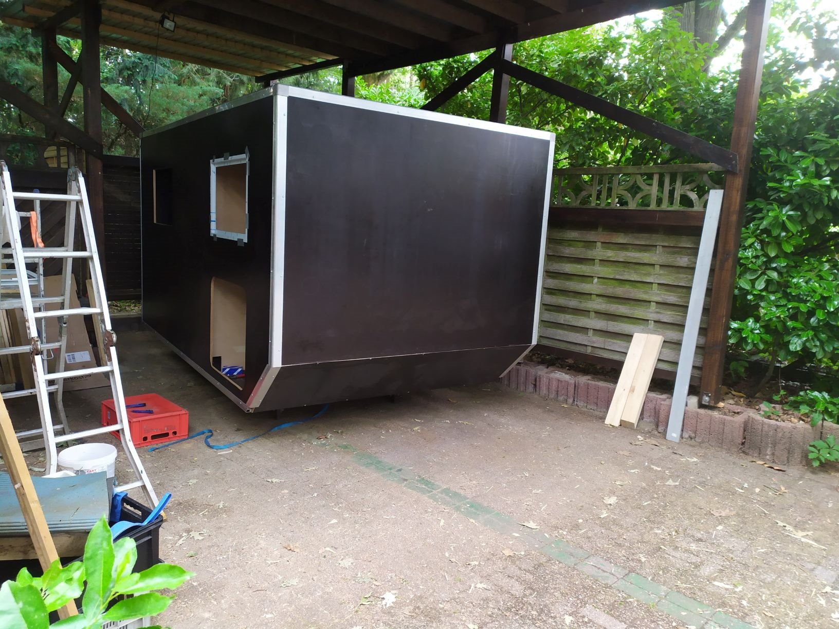

- Tag 15 20.06.2020
Heute sind dann endlich die letzte Strauraumklappe (Gaskasten) und die große Dachluke gekommen. Die Löcher sind geschnitten und die Verstärkungen vorbereitet und zum Teil schon angebracht. Außerdem habe ich noch alle Alu Z-Winkel für die Fenster geschnitten und gebohrt, die sollen morgen montiert werden.

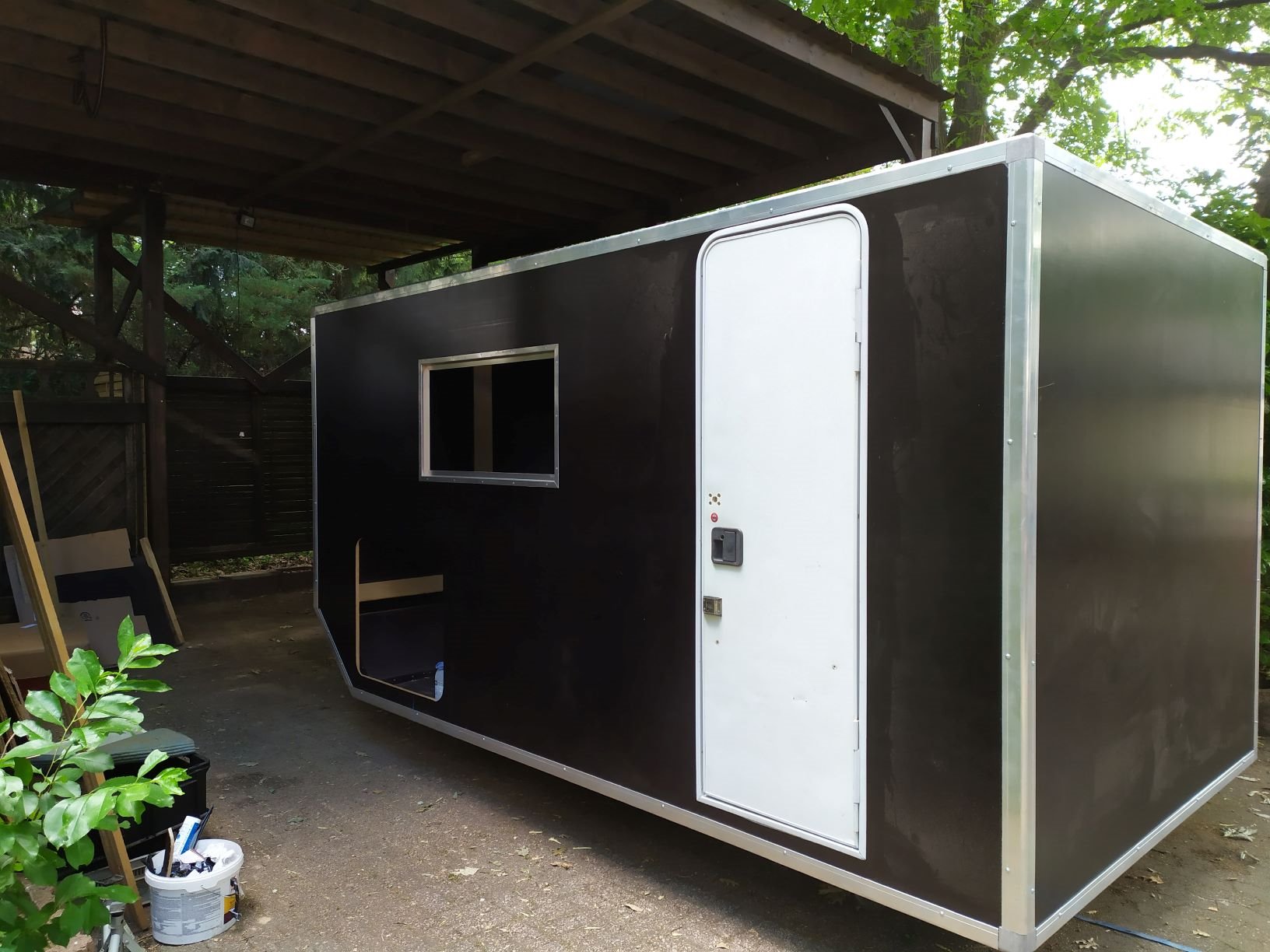

- Tag 16 21.06.2020
Heute habe ich die Alu Z-Winkel verschraubt und verklebt. Danach dann noch die Türe eingebaut, die wird dann später zusammen mit Klappen zusammen lackiert.
Jetzt muss ich erstmal in Ruhe die weitere Reihenfolge überlegen. Wasser, Strom, Heizung Möbel…….
