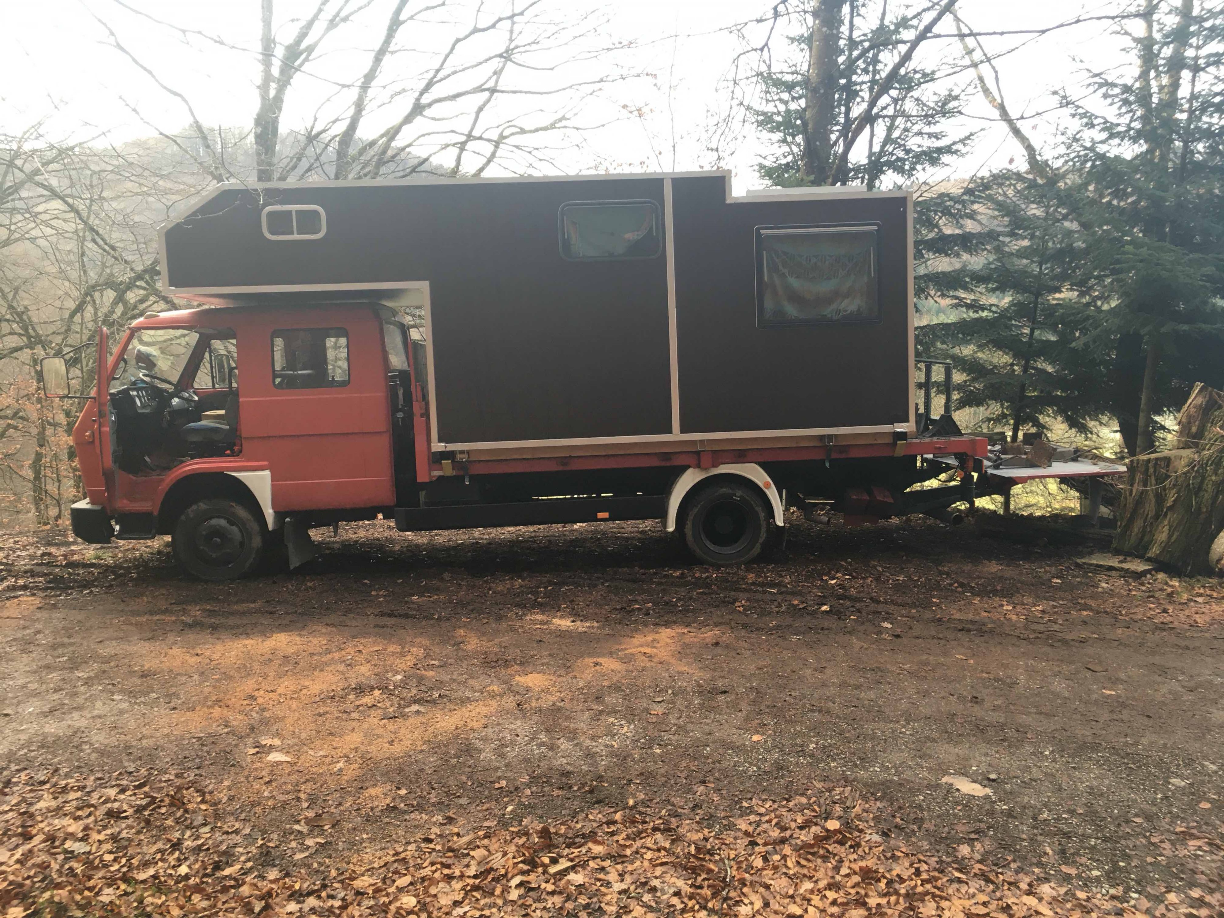

Ich habe meinen Koffer exakt so gebaut, nur die aussenhülle fehlt noch da er aktuell unter der Plane steht.
19mm 3 Schicht reicht dafür, weniger wäre mir auch bei Multiplex zu "labrig".
Der Kofferbau war so in 2 Tagen (ohne außenhaut) mit runddach (9mm Sperrholz) gebogen über vormverleimte dachbalken fertig.
Zu 2. mit plattensäge auch an einem tag machbar.

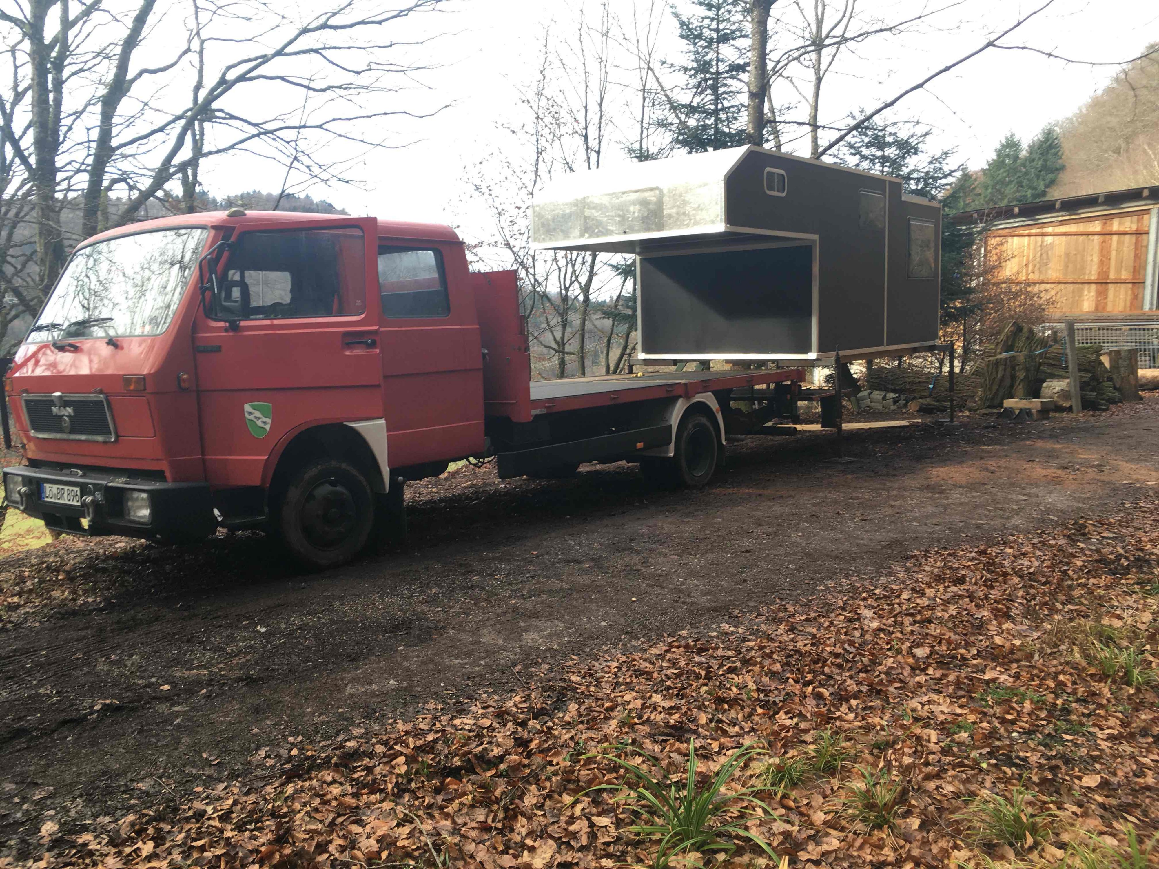

das ist ein spannender und für mich sehr aufschlussreicher Thread, vielen Dank schon mal für den ganzen Input. Vielleicht wollt ihr ja kurz meine Idee kommentieren, die in eine sehr ähnliche Richtung geht.
Derzeit fahre ich noch mit einem Provisorium auf meinem 90-16 mit DoKa rum (Pritsche hinten für die Enduro und kleine Holzkiste 220*125*125 hinter dem Fahrerhaus als “Kofferraum” und Träger fürs Dachzelt). Es steht aber der Neubau eines Wohnkoffers an. Ursprünglich wollte ich als Stahlgerüst bauen und dann mit Alu außen beplanken, dämmen und innen Holz.
Ich bevorzuge jetzt aber doch eine andere Idee, die Diskussion hier hat das bestärkt. Siebdruck als Bodenplatte, die Wände dann von innen nach außen: 3-Schichtplatte, KVH (oder 3-Schicht-Streifen) in 30mm aufleimen und/oder verschrauben, Zwischensparrendämmung, Wandschalungsbahn/Dampfsperre und abschließend hinterlüftete Fassade. Als Dach wahrscheinlich Alu Vierkantrohre zum Gitterrahmen verschweißen, mit Blech abdecken und natürlich dämmen. Ich hätte das Dach gern begehbar.
Das Gewicht ist für mich nebensächlich, zumal ist mit den Dimensionen des Koffers (ca. 350*245*210) da auch kein zentrales Thema haben werde.
Meine Idee dabei ist, dass ich mir so eine aufwändige Ständerkonstruktion sparen kann. Die 3-Schichtplatte sollten dem ganzen ja genug Stabilität geben.
Wo ich mir unsicher bin:
i) Wie stark sollte die 3-Schichtplatte sein? Reichen 22 oder 27mm aus, damit daraus eine stabile Kiste wird? Das ganze wird dann ja noch durch das KVH verstärkt.
ii) Ich dachte an Hanfplatten, die ich als Zwischensparrendämmung in 30mm verwende. Macht der Dämmstoff Sinn oder ist für einen LKW mit allem Rütteln und Erschütterungen etwas anderes besser geeignet? Außendrauf dann welche Wandschalungsbahnen oder Dampfsperren?
iii) Für die vorgehängte Fasse dann noch ca. 15mm (?) Konterlattung und als Fassade entweder wieder eine 3-Schichtplatte oder Rhombus bzw Nut-Feder Fassadenholz. Welche Verschalung macht aus eurer Sicht am meisten Sinn und hat welche Vor- und Nachteile.
iv) Macht die ganze Idee so überhaupt Sinn, Ist es sinnvoll, von innen nach außen zu bauen? Kann/sollte ich mir die Hinterlüftung vielleicht sparen?
