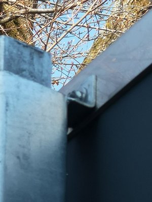

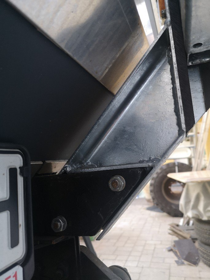

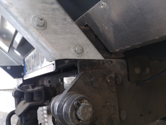

Hallo Stippo,
wie hast du den Heckträger befestigt? Hast du dafür etwas an den Zwischenrahmen geschweißt?
Wie sieht das aus?
Es wäre super, wenn du Bilder davon einstellen könntest.
Danke und Grüße
Benny und Susanne
Re: MAGIRUS 130D9 WOMO UMBAU
Hallo Benny und Susanne
Hab des unten mit dem ZwischenRahmen und oben am Koffer verschraubt.
Gruß Stippo
Gruß Stippo
