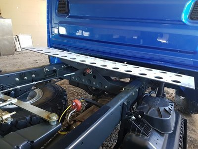

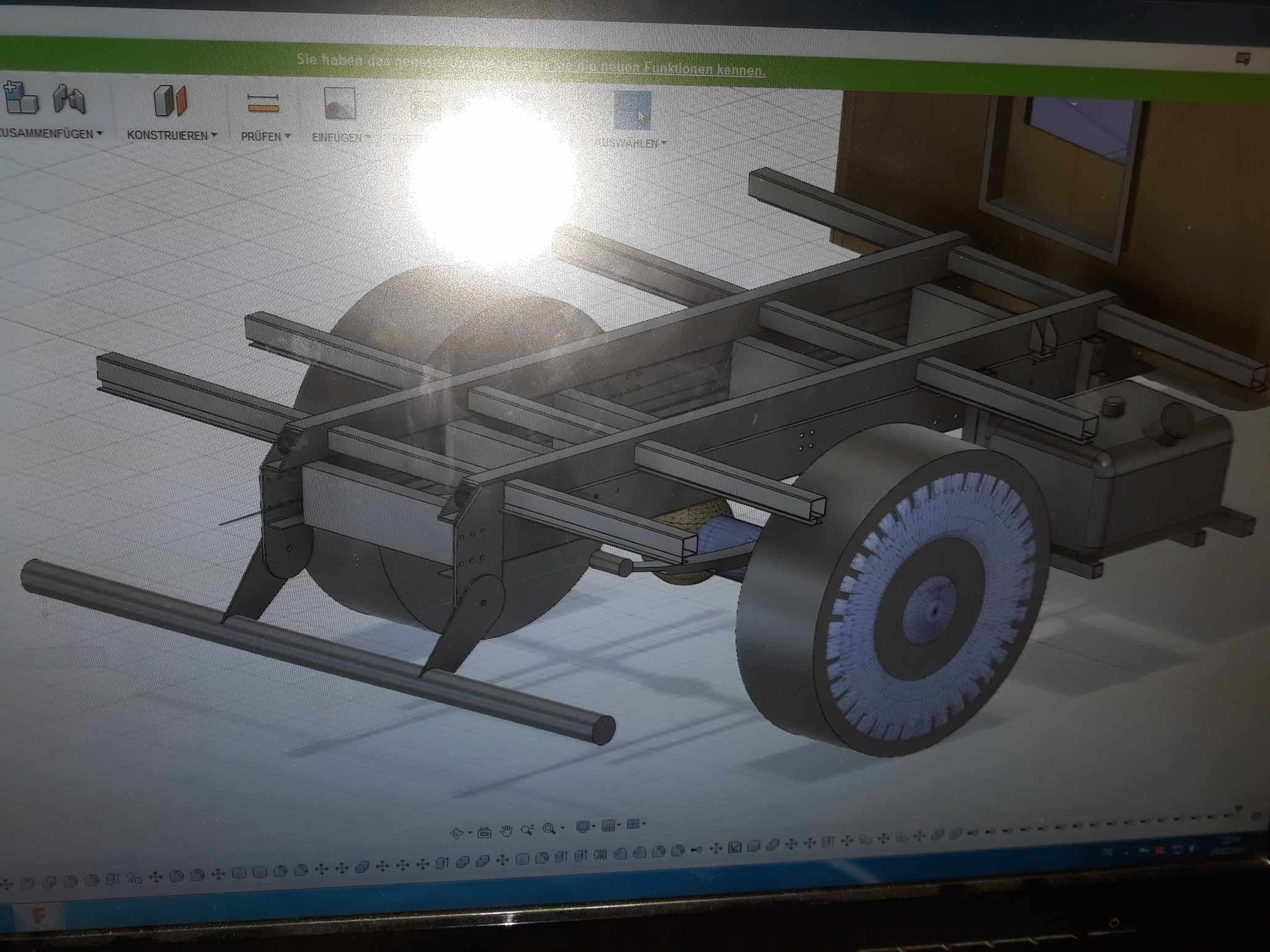

Zwischenrahmen - bitte um kritische Durchsicht
Re: Zwischenrahmen - bitte um kritische Durchsicht
Danke Burkhard, sehr hilfreich diese Abbildung! Marco

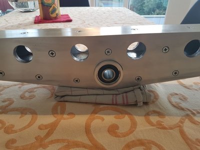

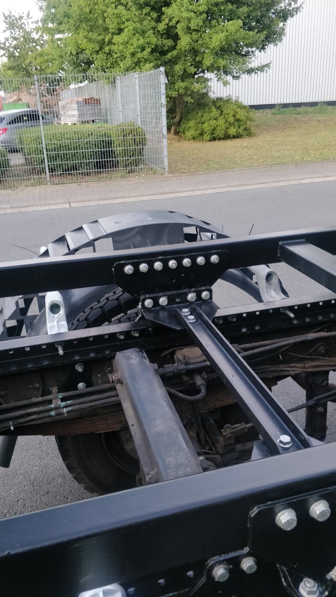

ich habe ein Gummimetalllager in der Schwinge verbaut.
(Die TIG-Naht fehlt noch ums Auge)
- Dateianhänge
- IMG-20180426-WA0008.jpg (23.17 KiB) 9005 mal betrachtet

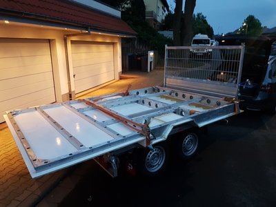

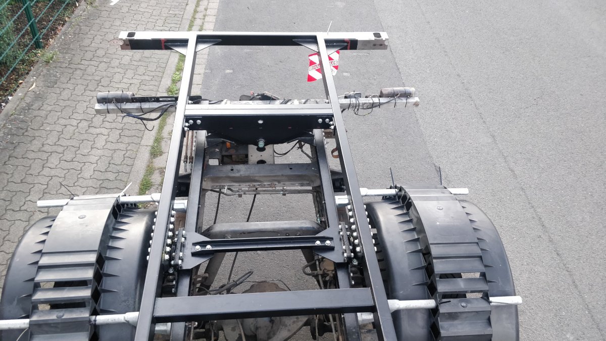

...und das ganze mal eingebaut...
- Dateianhänge
- 20180718_124124.jpg (32.9 KiB) 9003 mal betrachtet

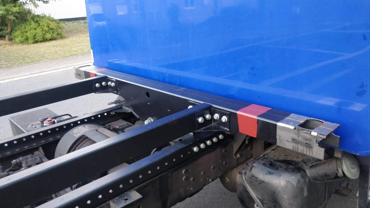

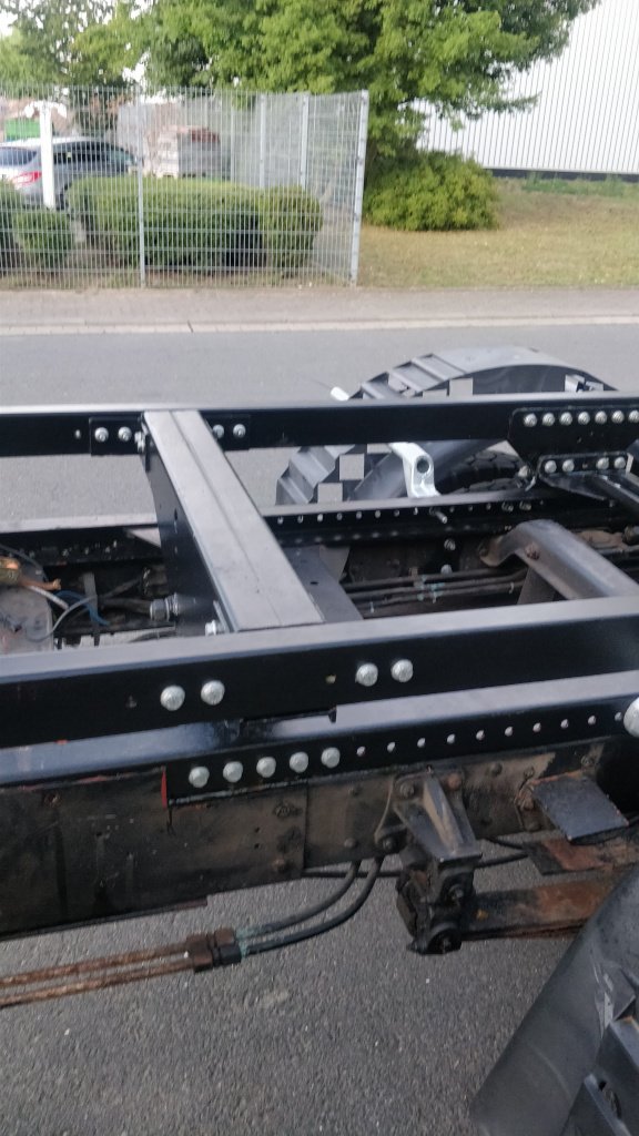

Hallo Marco,
nee, einen Rahmen gibt es natürlich. Der liegt "innen" und ist als Doppelboden ausgeführt.
(Mit Absatz für die Wippe)
- Dateianhänge
- 20180529_214355.jpg (26.1 KiB) 8992 mal betrachtet

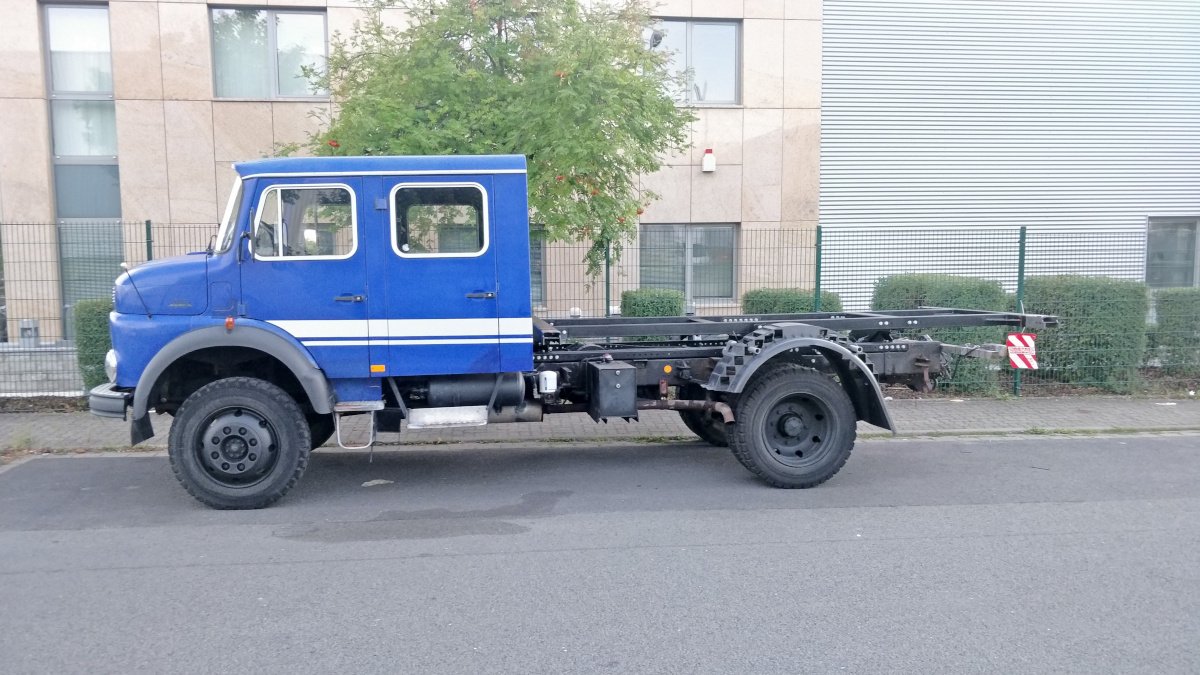

Mercedes-Benz LA 1113 B
WDB35810215247354

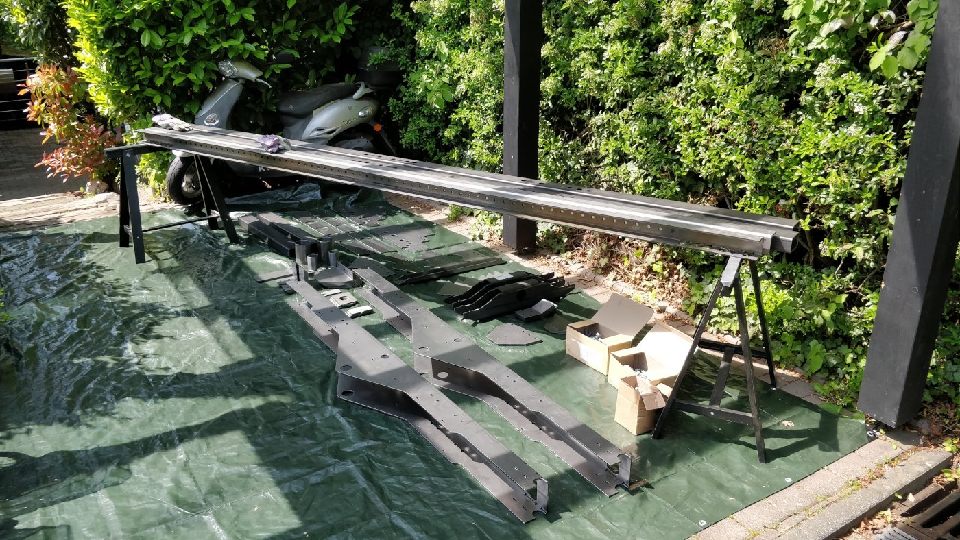

Hallo Tom, hallo zusammen,
hier die versprochenen Bilder vom derzeitigen Stand:
Daniel
Daniel
WDB35810215247354
WDB35810215247354

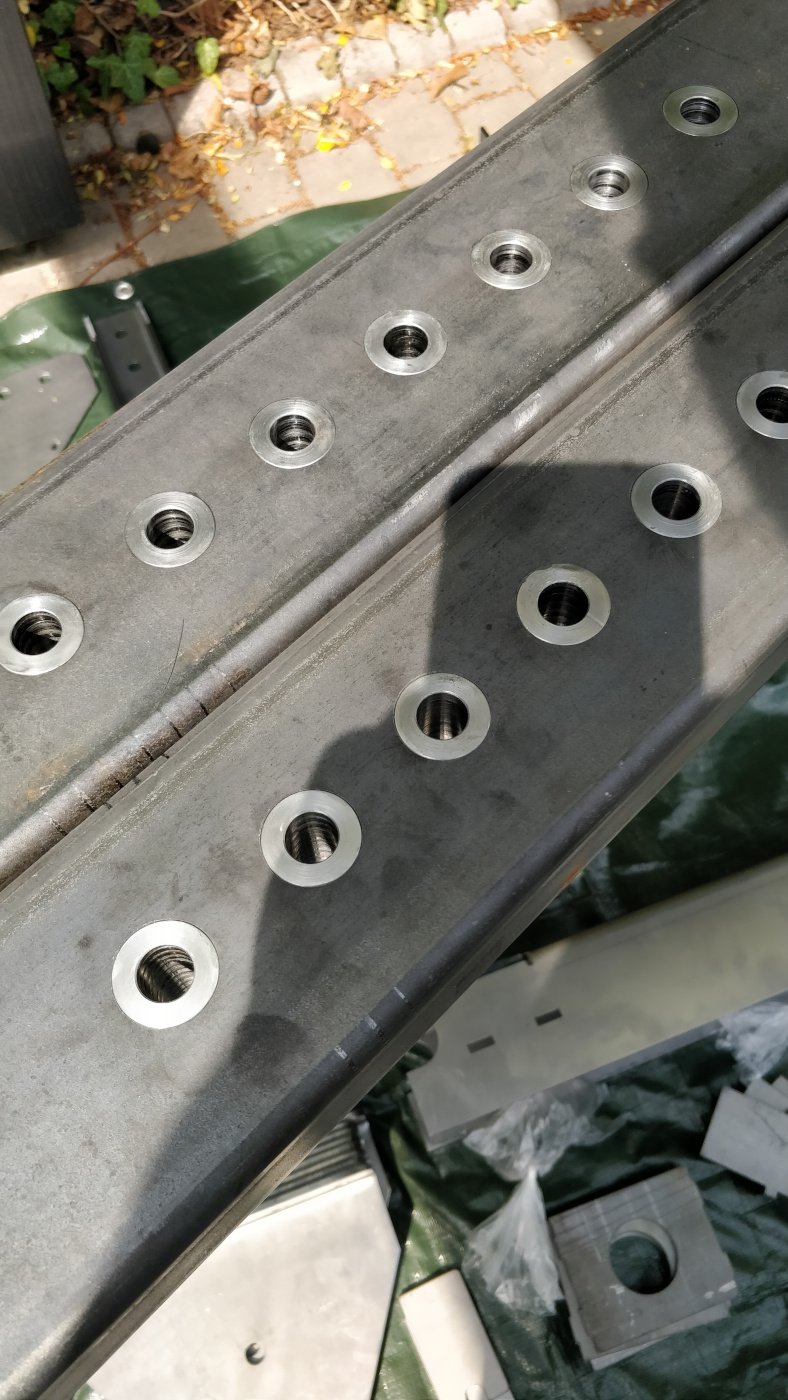

Wie sind denn die Stützhülsen für die Verschraubungen mit den Profil verbunden? Eine Schweißnaht sehe ich nicht.
- flaming_homer
- Kampfschrauber
- Beiträge: 554
- Registriert: 2018-01-29 20:56:00
- Wohnort: Bonn
Hallo Burkhard,
die Stützhülsen sind mit zwei Schweißpunkten pro Hülse befestigt, ein Foto davon habe ich leider nicht.
Aber auch ohne saßen die Dinger bombenfest, ich musste extra flüssigen Stickstoff besorgen, damit ich sie überhaupt einsetzen konnte...
Ich habe jedenfalls einiges gelernt über Passungen und Toleranzen
Daniel
Daniel
Das dünn wandige Profil ist eigentlich nicht für Passungen geeignet. Es kann durchaus sein, das sich die Passungen weiten sobald ordentlich Last und Gerüttel darauf wirkt. Das müsstest du dann inspizieren wenn es soweit ist. Es wird in eingebautem Zustand allerdings schwer diagnostizierbar sein.
Bei den Kotflügelhalterungen würde ich noch ein Verstärkungsblech innen in das U-Profil einlegen.
Burkhard
Burkhard
Danke für den Tipp. Das werde ich machen. Habe ohnehin noch genügend Bleche hier liegen, da der Laserbetrieb damals bei zwei Posten übersehen hatte, dass es 8mm- anstatt 6mm-Bleche sein sollten, weshalb ich einiges doppelt hier liegen habe.
Daniel
