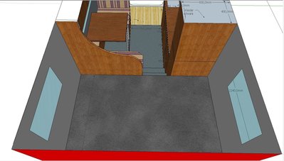

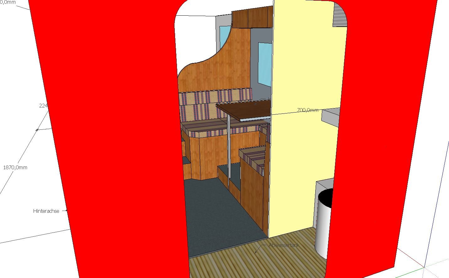

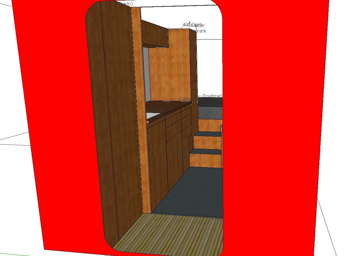

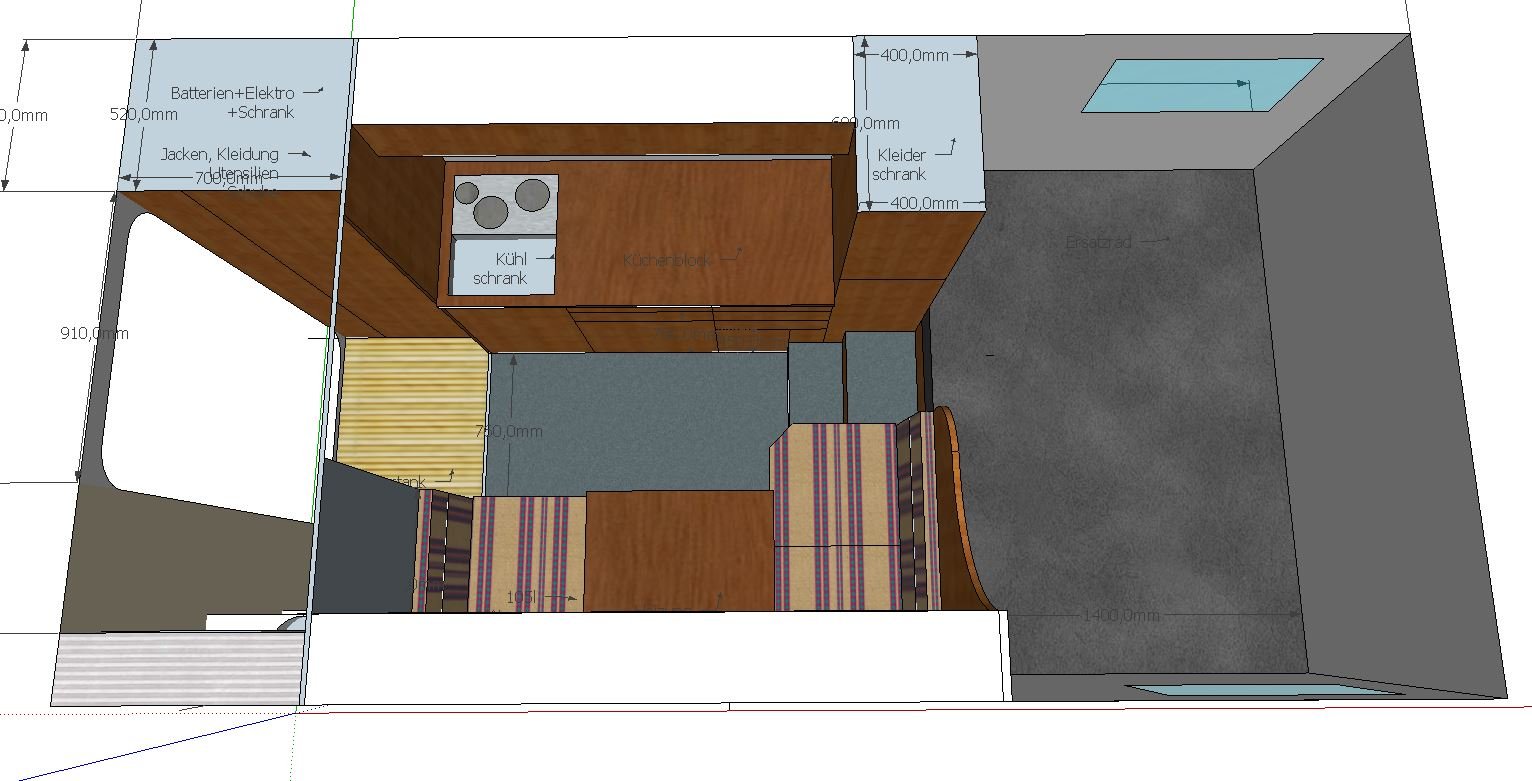

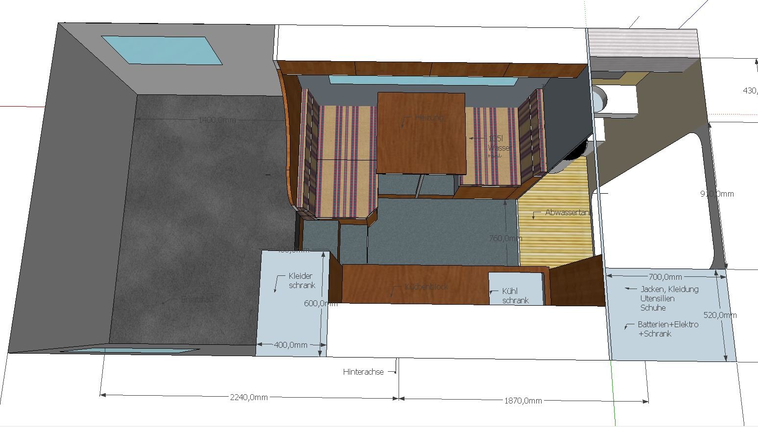

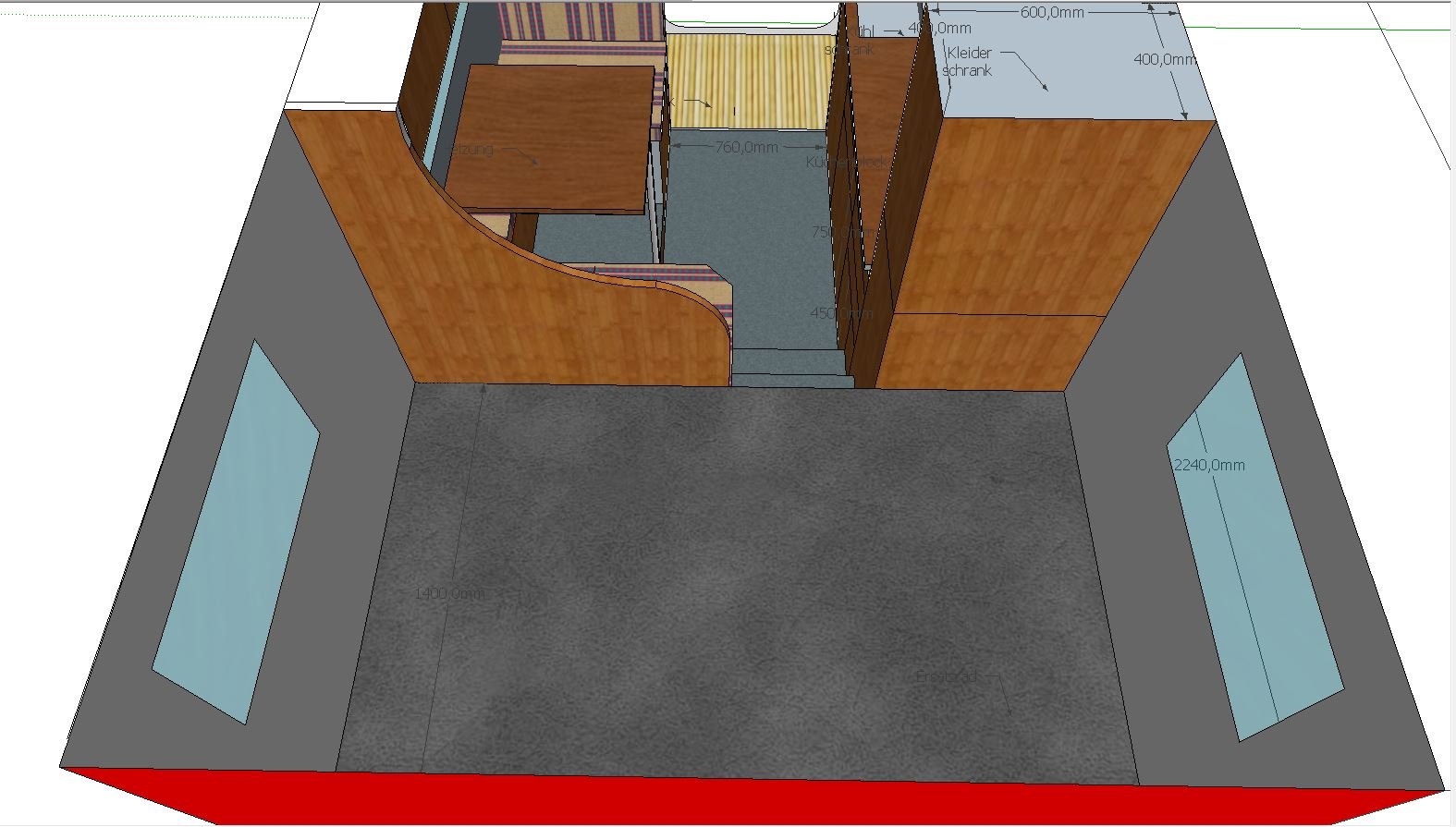

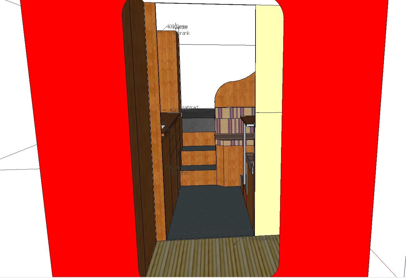

Und hier noch die etwas besseren bunten Bilder vom Entwurf.
Shelter Hecktüre, Gewicht ausbalanciert mit Sitzgruppe - Sicht  links oben bunt.JPG
Shelter Hecktüre, Gewicht ausbalanciert mit Sitzgruppe - Sicht  rechts oben bunt.JPG
Shelter Hecktüre, Gewicht ausbalanciert mit Sitzgruppe - Sicht hinten bunt.JPG
Shelter Hecktüre, Gewicht ausbalanciert mit Sitzgruppe - Sicht hinten Mitte bunt.JPG
Shelter Hecktüre, Gewicht ausbalanciert mit Sitzgruppe - Sicht hinten Mitte links.JPG
Shelter Hecktüre, Gewicht ausbalanciert mit Sitzgruppe - Sicht vorne bunt.JPG

grijo hat geschrieben:
2019-04-07 17:26:45
Wenn die Hecktüre gesetzt ist dann ist der Entwurf sicherlich gut durchdacht.
Einzig den 4ten Platz an der Sitzgruppe sehe ich nicht.
Joachim
Den vierten Platz kann man herstellen indem man einfach den Einzelsitz ausziehbar macht beispielsweise. Oder per Klappstuhl.
Das ist alternativ los weil die Verkehrsfläche sich extrem gut anfühlt so wie sie ist.
Man müsste 25cm per Schwerlastauszug oder ähnlichem dazubekommen, dann wäre es im Fall auch ein Kinderdoppelbett mit 1m Breite.(Enkel oder so)
Man könnte auch den Treppenteil zum Dreiersitz ausbauen und dann den Tisch erweiterbar machen wie das heute so üblich ist mit einem Brettchen zum unten rausdrehen oder ähnlichem.
Letzteres ist schon angedacht.
Aber Zielvorstellung ist eine Reise zu zweit, maximal zu dritt, wenn zu mehreren dann in warme Länder zum draussen sitzen. Das praktiziere ich im Normalfall bis runter auf 5 Grad, beim Wintercamping auch gerne mal weit drunter ;-).
Insofern sehe ich die Sitzgruppe im Container entspannt, meist wird sie wohl ungenutzt bleiben.
Trotzdem empfand ich sie als wichtig genug, dass ich ihr einen gewichtigen Teil vom Grundriss überlassen habe.
Wenn man zu viert reisen will, dann habe ich ganz am Anfang mal einen Entwurf mit Hubbett beschrieben.
Dadurch kann man vorne im Bug eine grosszügige U - Sitzgruppe einbauen, verliert aber jede Möglichkeit das Ersatzrad innen zu fahren und hat auch wenig Reserven für Campingstühle und solche Sachen.

Das Küchenfenster dient bei mir dazu auch auf der anderen Seite von der Sitzgruppe aus einen guten Blick zu haben, darum ist es recht gross.
Wie Ulrich Dolde empfiehlt, habe ich an der Sitzgruppe ein riesiges Fenster eingeplant.
Am Bett mag ich gerne gegenüberliegende Fenster zum lüften. Drum sind da auch welche drin, gross genug als Fluchtluke.
Alles noch in der Planung. Es werden fast sicher Kunststofffenster werden, zum Gewicht sparen und weil mit Kunststoff genügt.
Die originalen Verzurrschienen werden wir auch weitgehend belassen. Sie sind einfach unglaublich praktisch wenn man was festmachen muss.
Frau sprach sich heute dafür aus über dem Bett Schlaufen zu montieren, weniger für Spiele im Bett, mehr zum leichteren Aufstehen mit Skoliose , somit werden wir auch da wohl mindestens eine Schiene lassen.
lediglich die 2 mittigen im Boden nehmen wir bis zum Stauraum unter dem Bett raus ...vielleicht :-)

#68 Beitrag von chevyuser » 2019-04-08 8:15:34
Die Streben sind alle berücksichtigt bzw ergeben sich die Fenstermasse in der endgültigen Grösse daraus.
In den Bildern fehlen noch die Klappen, der Raum unter dem Bett wird zugänglich sein von beiden Seiten.
Die Klappen können maximal ca 1m breit werden, die Streben haben knapp über 1m Abstand. Mal sehen was der Markt bietet, es muss das Ersatzrad reingehen. hochkant wahrscheinlich weil der 14.5 R20 ist 1120mm im Durchmesser.
Vielleicht bleibt er auch draussen... Feinplanung wirds zeigen.
Die restlichen Stauräume im Koffer werden von innen beladen.
Eine Klappe gibts noch für die Toilette. Je nach Lösung...
Und ein paar Hekis einmal mittig und einmal am Bad oben.
