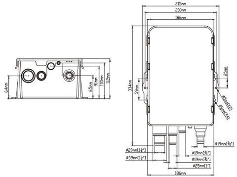

#71 Beitrag von grijo » 2019-10-08 13:47:13
Kannst du die Abmessungen posten wenn das Teil da ist?
Im Netz finde ich dazu nichts.
Joachim

Hi Joachim,
die kommt leider erst Ende des Monats. Aber ich hab was in den Anhang gestellt.
Abmessungen Seaflow.jpg (19 KiB) 3060 mal betrachtet
