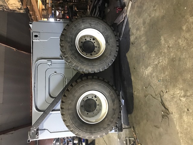

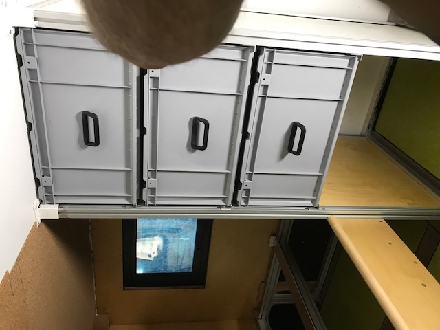

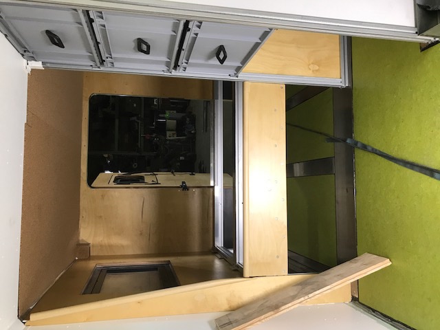

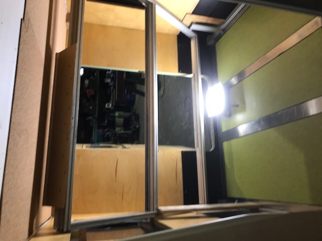

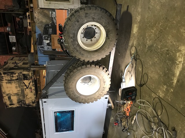

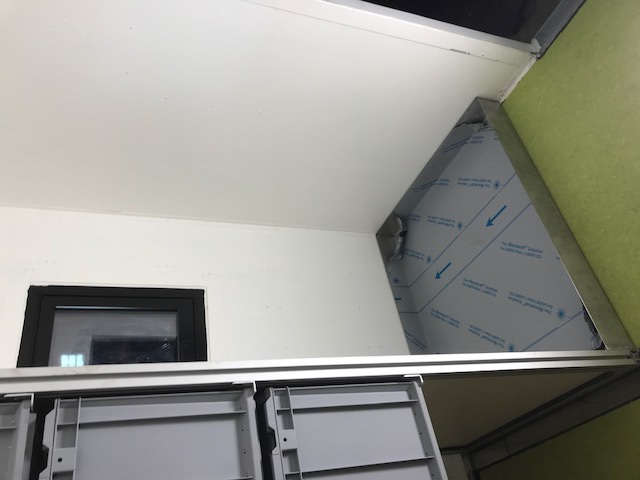

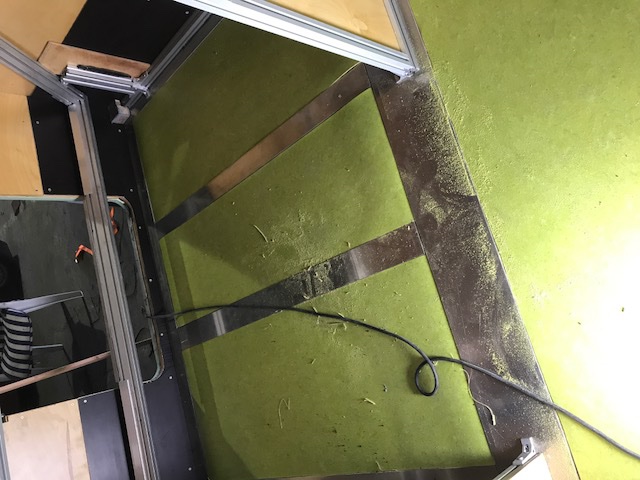

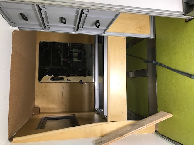

So , es ging ein wenig weiter .......Fenster sind drin , das Bett ist fertig, die Nasszelle ist vorbereitet, der Ersatzradhalter ist auch fertig und montiert .

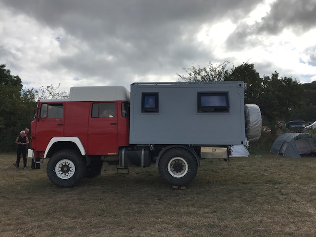

Hi Oliver,
Top! Schaut sehr stimmig aus.
Wo hast du denn die Abdeckungen für die Reserveräder her?

Moin Chris,
die habe ich mir hier aus Anhägerplane fertigen lassen .
Oliver , der wohl nicht in der Lage ist , Fotos passend zu drehen

Hi Oli
Schauen die Ersatzräder eigentlich links und rechts ein bissl raus??
Auf den Fotos wirkt das so...
Ansonsten: wie hast du die Bosch Profile an die Wand (edit: ist ja gedreht, ist die die Decke gemeint
) geflanscht?
Selbstgebastelte Winkel oder gibts da "Befestigungsflansche" ? (die weißen Teile auf den Fotos)
Re: Koffertetris und Fahrzeugproportionen
Moin Natte, die Ersatzräder stehen nicht über den Koffer raus . Pro Rad bleiben etwa 5 cm Spielraum.
Die „Taschen“ für die Bosch-Profile habe ich aus einer Aluplatte und einem Alu-Vierkantrohr gebaut . Die Boschprofile sind nur am Boden vernietet und werden an der Decke in den Rohren geführt. Somit gibt es auch keine Probleme mit der Wärmeausdehnung des Koffers.
