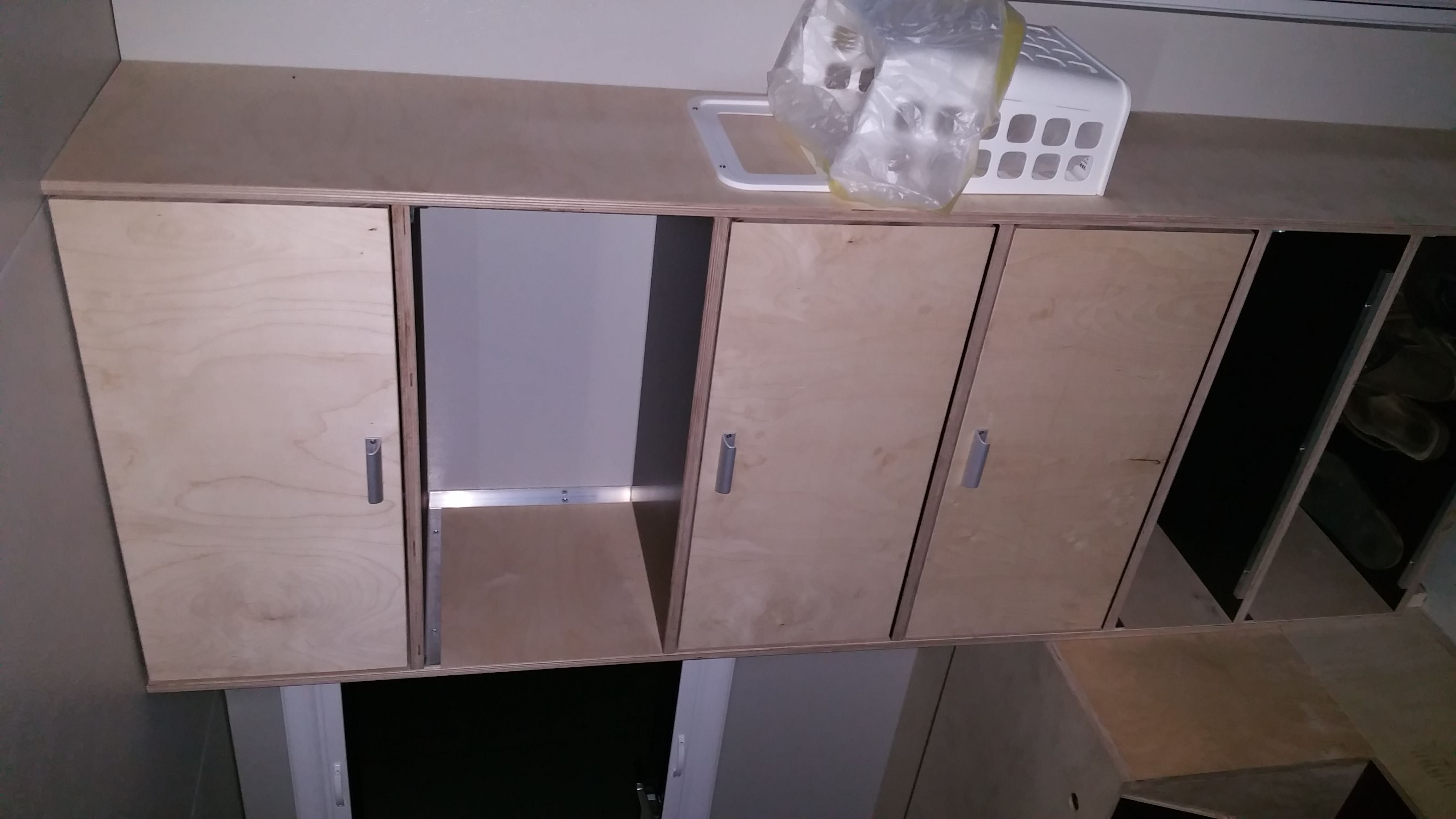

Noch nicht gnaz fertig.. aber so langsam erkennt man was es werden soll.
Nein die Bildquali ging nicht schlechter... :joke:
Ja da kommen noch Türen dran. :blush:
... immer mit der Ruhe...
.. und dann mit nem Ruck.

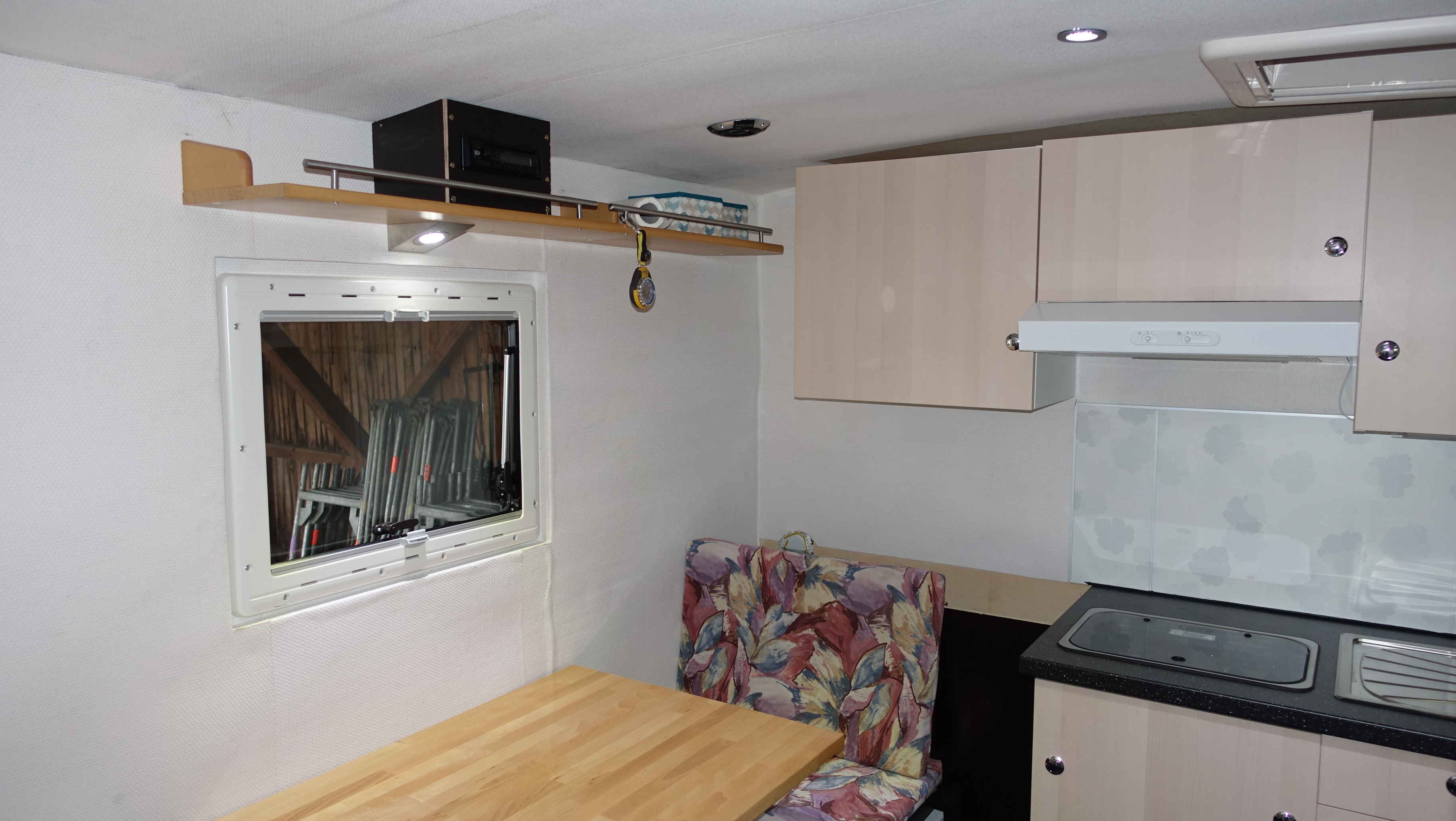

Hallo unser Kochbereich. leider muss ich mir etwas einfallen lassen, um die Türen noch mehr zu sichern

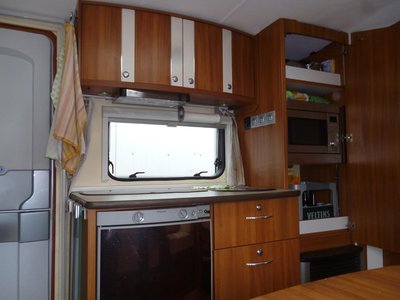

Die Absorberkühlschränke müssen heute Gasdicht eingebaut werden, sprich, der Schrank hat im Prinzip seitlich umlaufend ne Dichtung und da zieht nix mehr rein. Für richtig kalte Winter gibts Winterabdeckungen mit reduziertem Luftdurchlass.
Ich bin auch mal dazu gekommen, meine Küche eben zu knippsen :)

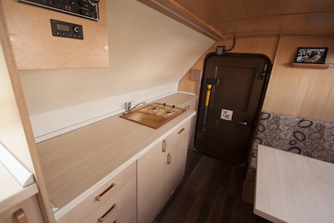

#81 Beitrag von Meesi » 2015-08-01 17:38:58
Seit heute Mittag ist meine Küche auch (fast) fertig :D

#82 Beitrag von Eisho » 2015-08-01 20:27:02
In Klavierlack würde ich sagen: Art Deco
Ich bin beeindruckt!
Gruß, Peter
WoMo-Historie bisher: T2a, Opel Blitz, T2b, L3004x4 - aktuell: T5 4motion Seikel, 917AF mit H-Zulassung

#83 Beitrag von dream » 2015-08-02 21:50:46
@Meesi
Tolles Holzwerk! :rock:

#84 Beitrag von MatzeD » 2015-08-02 22:57:09
sieht echt edel aus!! :eek:

#86 Beitrag von Meesi » 2015-08-03 23:26:51
Danke für euer Lob :)
Die Arbeitsplatte ist eine günstige Eichenholz Küchenarbeitsplatte vom Baumarkt. Die musste knappe 10 mal lasiert werden, bis alles gleichmäßig geglänzt hat :eek: Wenn ich beim Holz nicht ganz so sparsam gewesen wäre, hätte ich mir wahrscheinlich einiges an Ärger erspart mit Rissen, die nach und nach im Holz entstanden sind....

#87 Beitrag von Saimn » 2015-08-06 18:54:41
Hey Meesi,
Schick.
Wie nutzt du die beiden äusseren Schränke/Fächer?

#88 Beitrag von Meesi » 2015-08-06 19:17:58
Hi Simon,
der linke Teil ist meine Kühltruhe. Der Zugang dazu ist die Platte, die auf die Arbeitsplatte aufgesetzt ist. Und den rechten Teil kann man komplett nach vorne herausziehen und hat dann von links Zugang zu drei Staufächern.
Grüße Martin

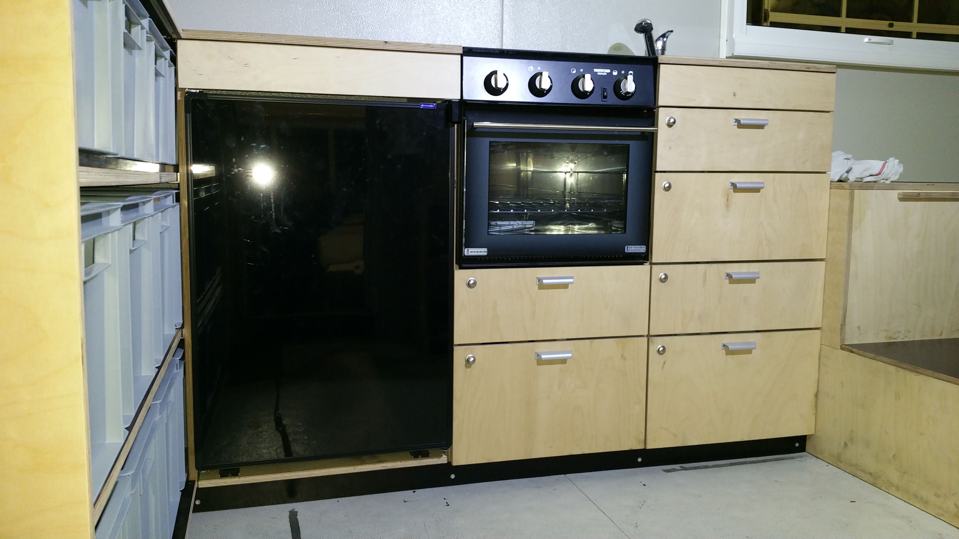

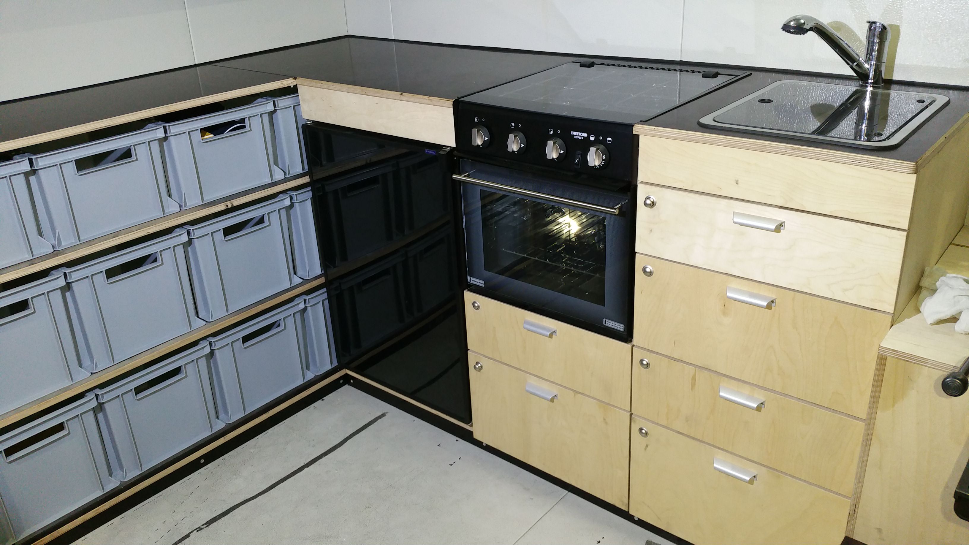

#89 Beitrag von discotek » 2015-10-08 22:37:45
Nun ist unsere Küche auch fertig. Muss dann noch gestrichen werden.

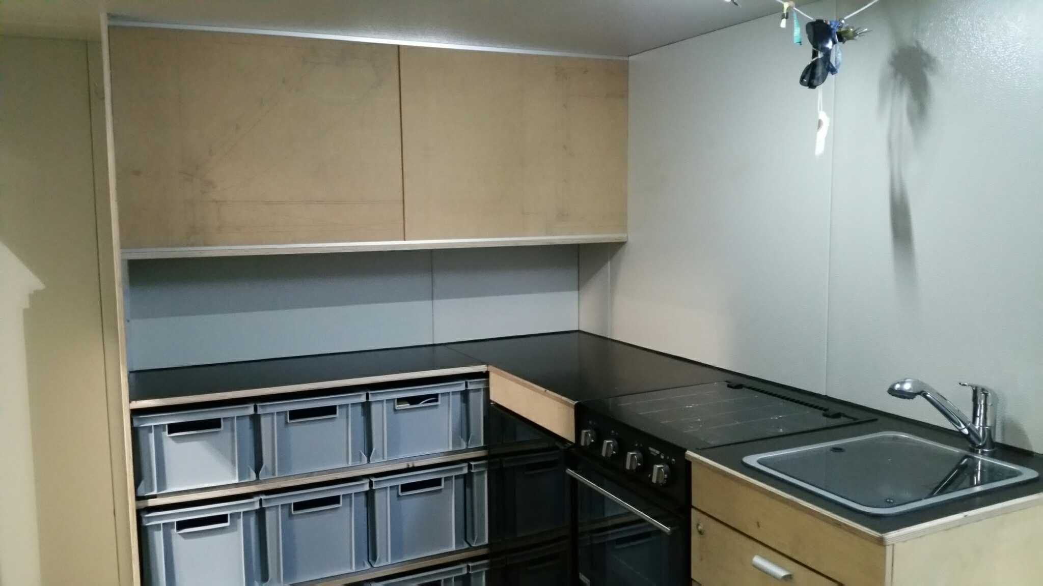

#90 Beitrag von discotek » 2015-10-08 22:41:55
... und hier noch der Ober-Schiebe-Schrank
