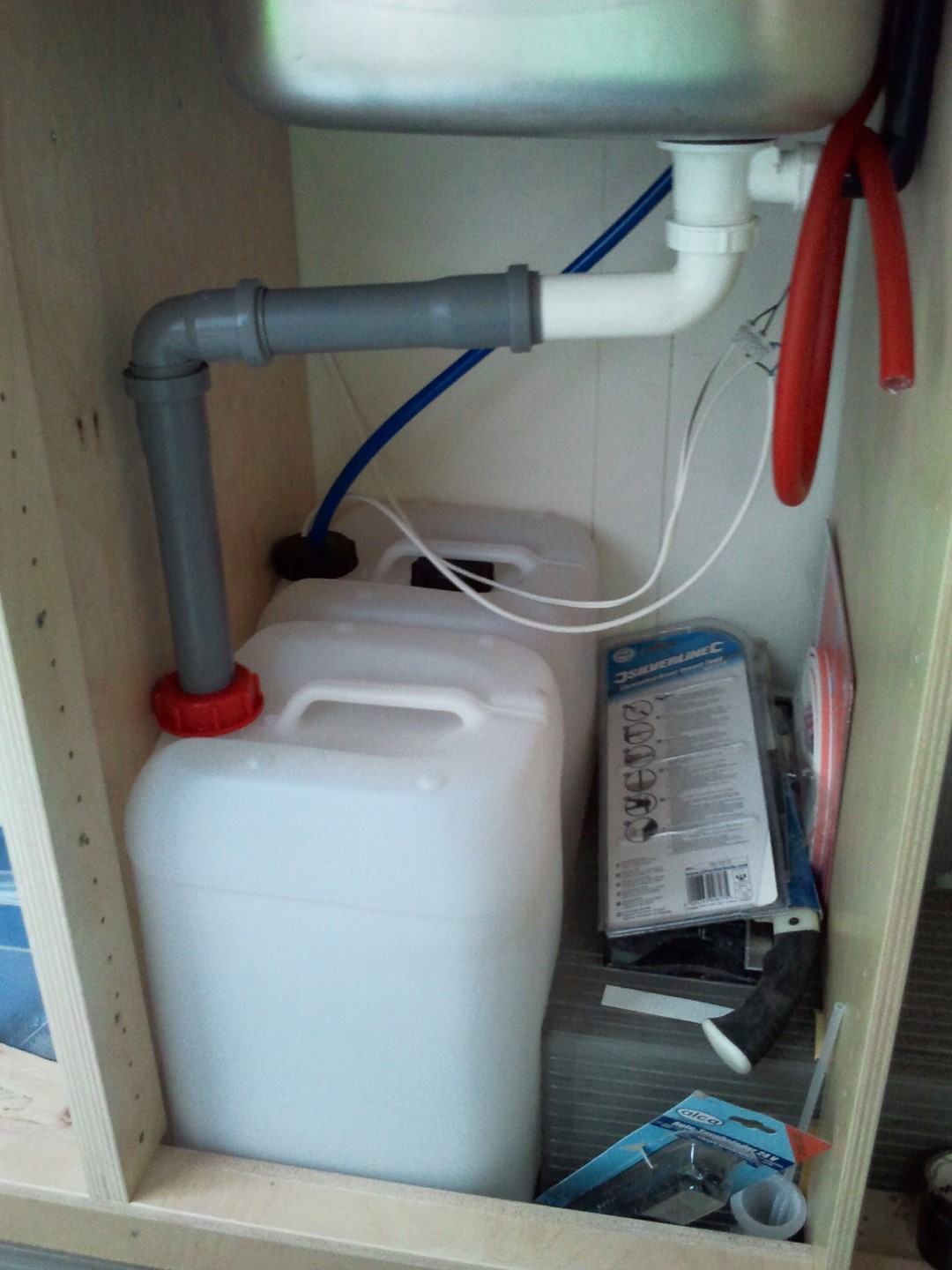

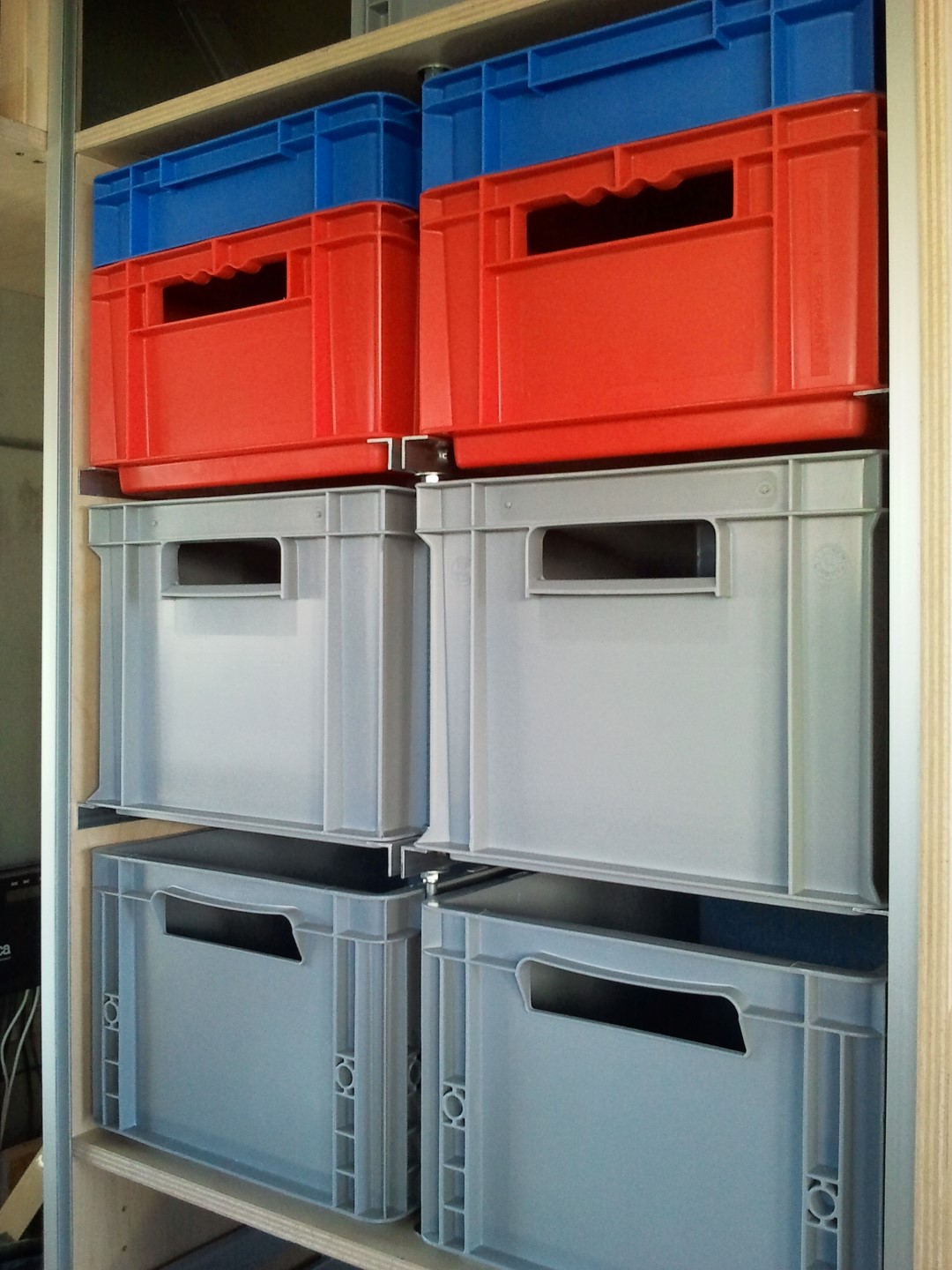

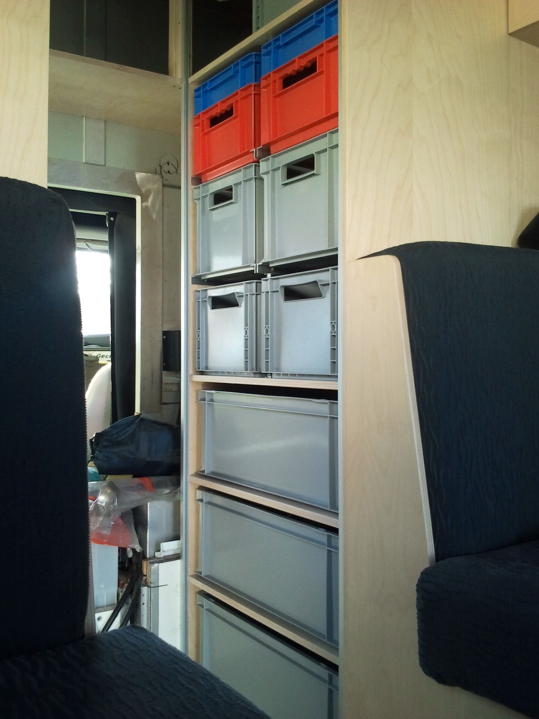

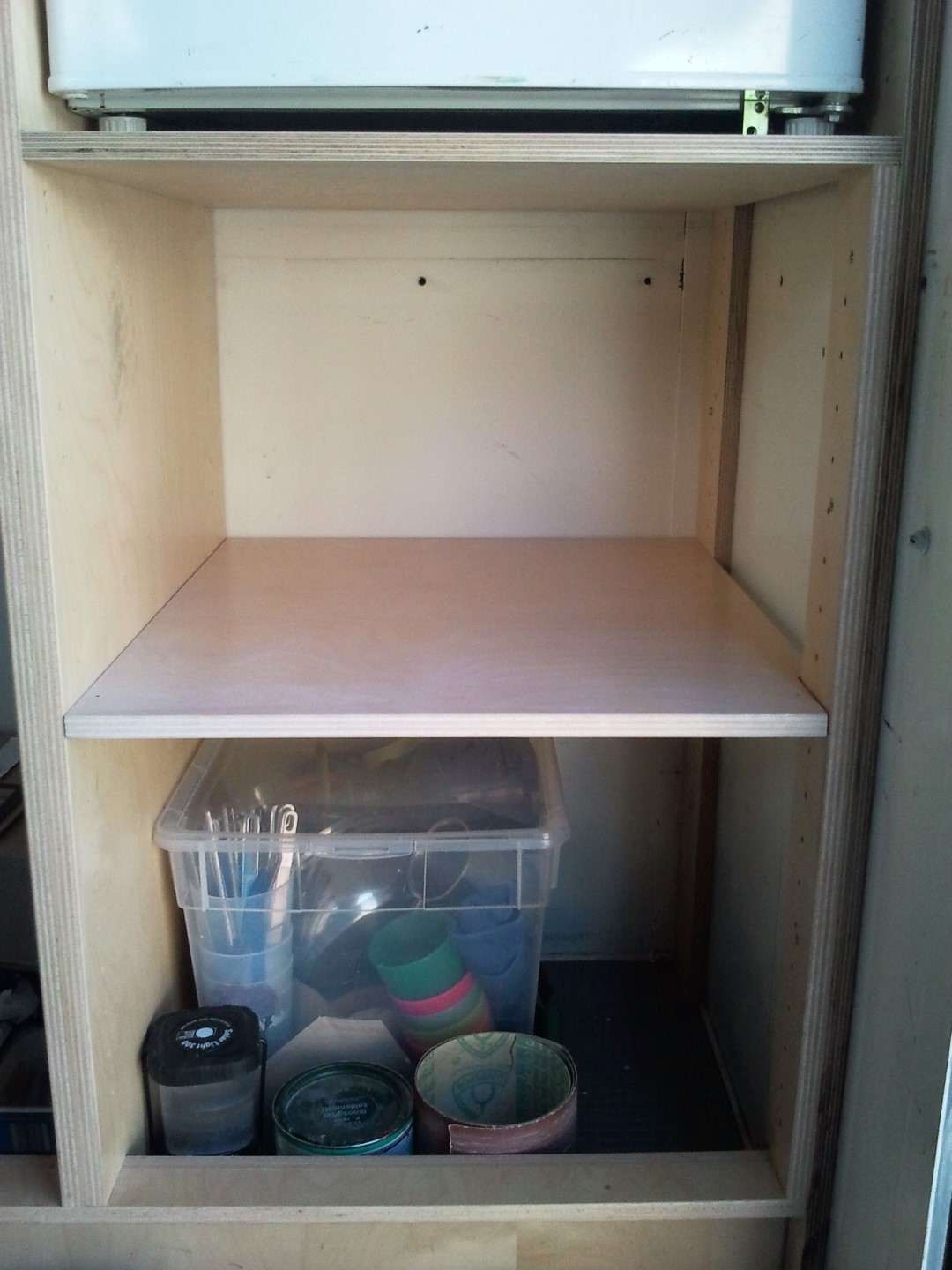

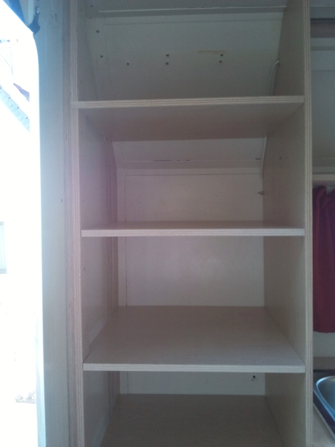

Liebe Schraubergemeinde,
möchte mich kurz zurück melden von Bad Kreuznach (Willy-Treffen).

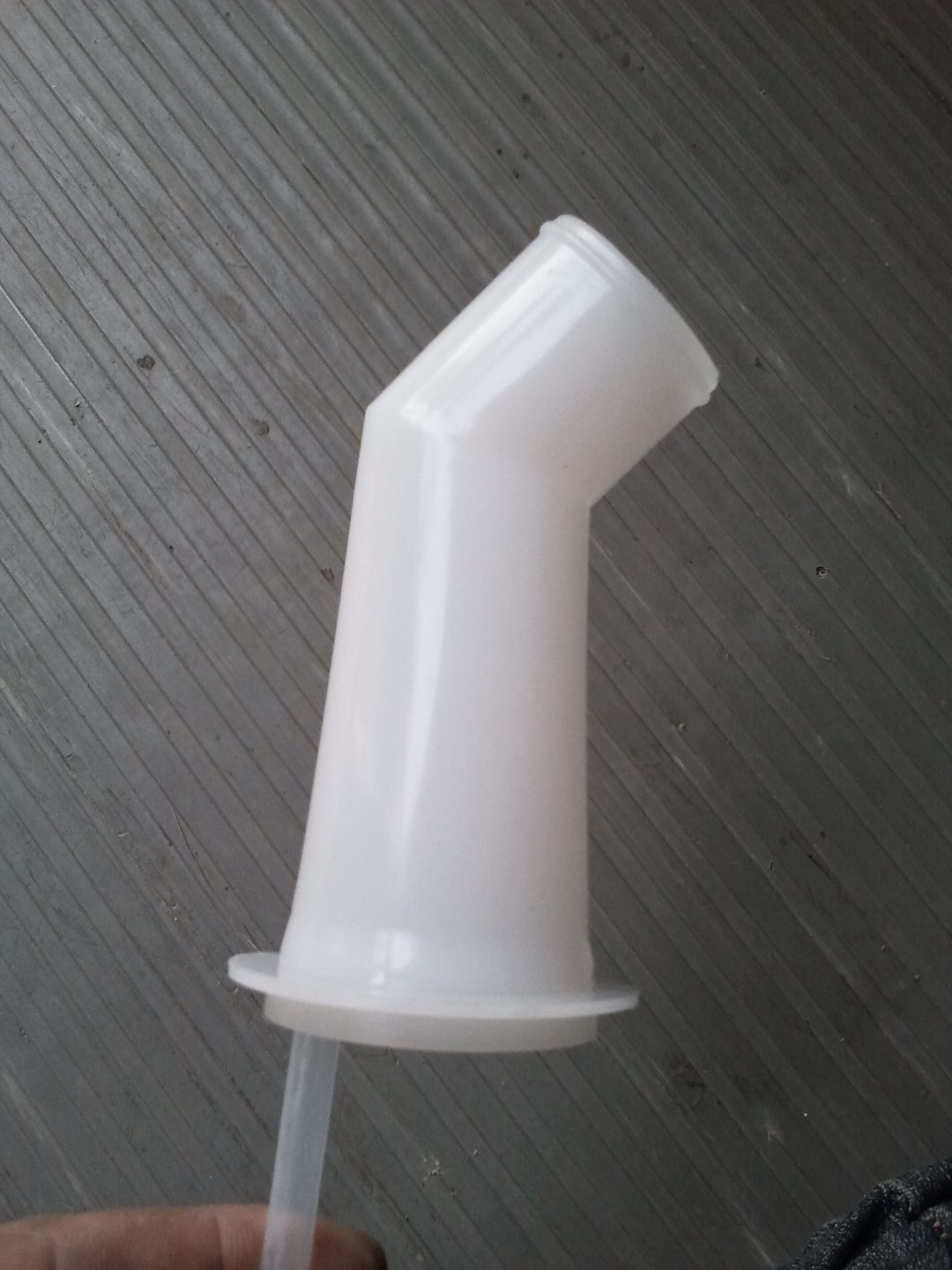

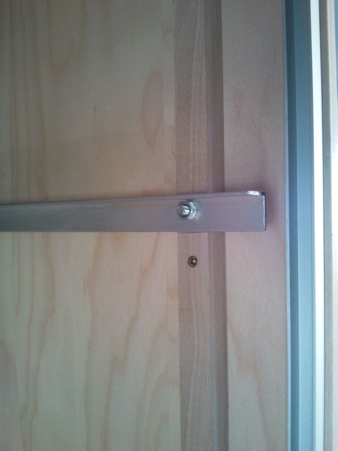

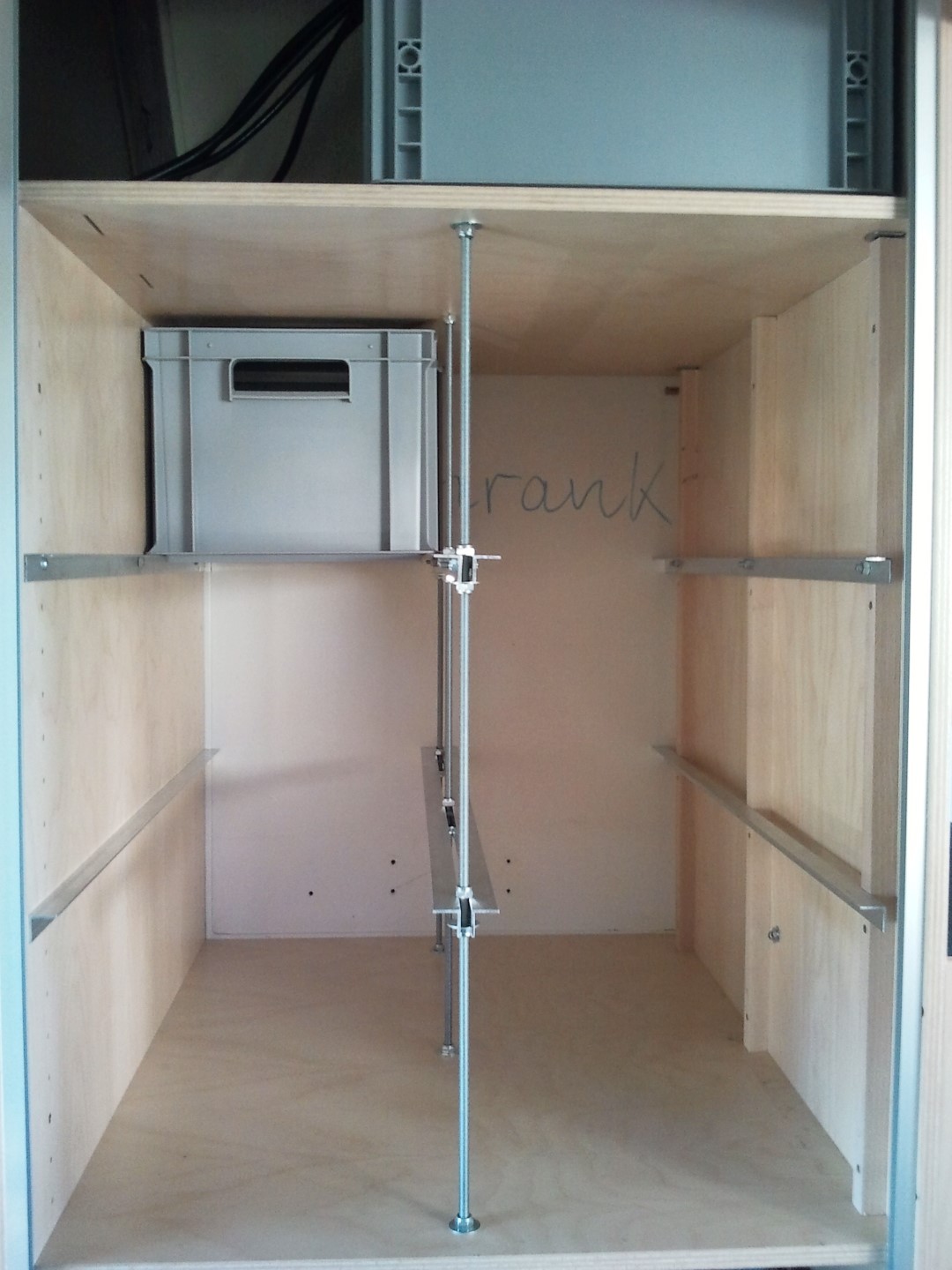

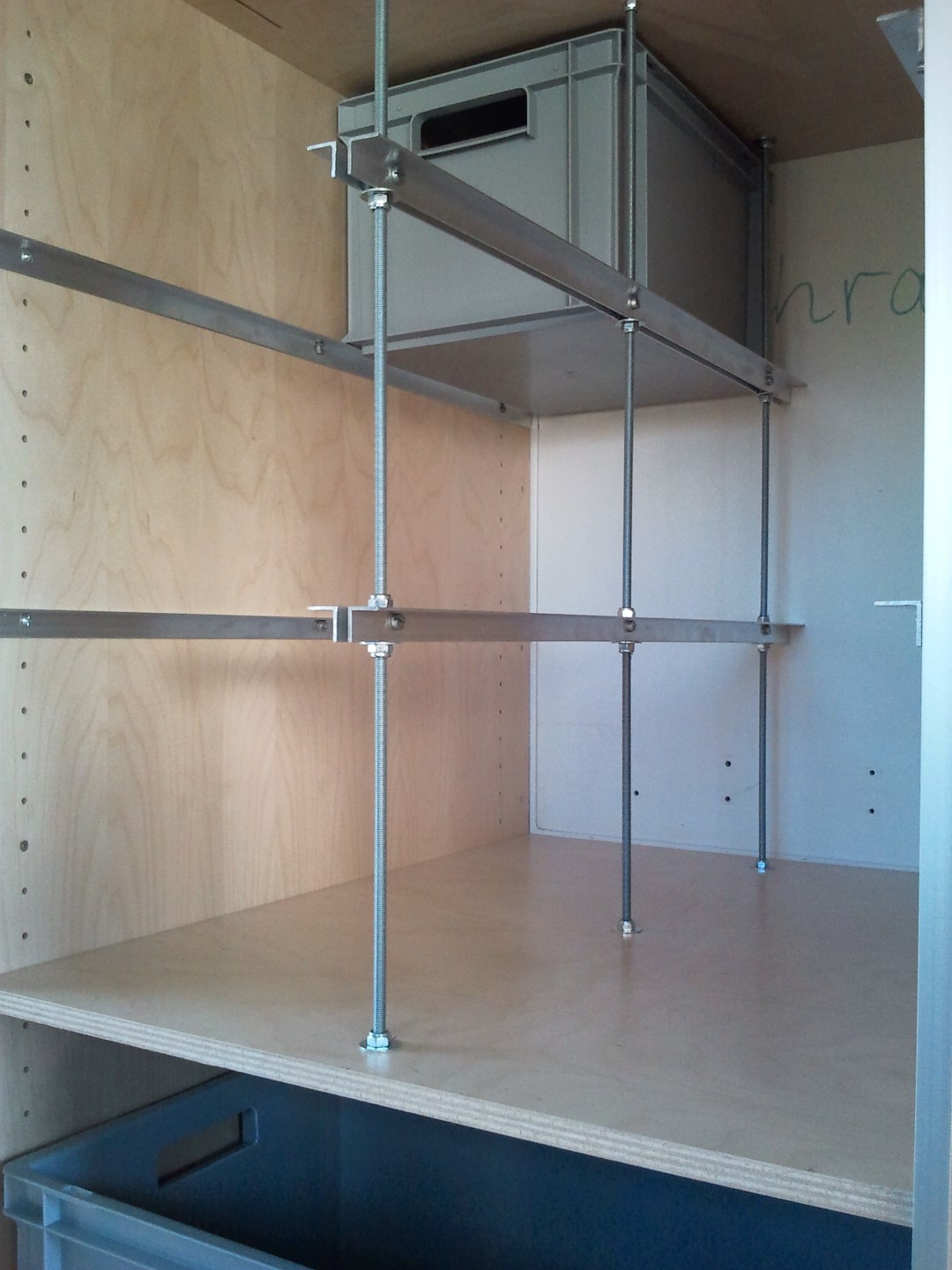

Am Freitag vor der Fahrt hab ich noch schnell die Tauchpumpe elektrisch angeschlossen und den Abwassertank angeschlossen.
Ich hatte mir für die Kanister einen Ausgießer mitbestellt, um das Schmutzwasser schneller aus dem Kanister zu bekommen (Zuluftrüssel).
Der rote Schraubverschluss am vordern Kanister ist der Ring von diesem Ausgießer und passt mit ganz wenig Luft um das DN 40 Abflussrohr. Zum Leeren muss ich einfach das "Standrohr" vom 90°-Bogen nach unten abziehen (extra viel Gleitmittel dran).
Dann kann ich den Kanister bequem rausnehmen und das Standrohr herausziehen. Ausgießer drauf und fertig. Acht Staukisten hatte ich mir schon vor einiger Zeit gekauft.

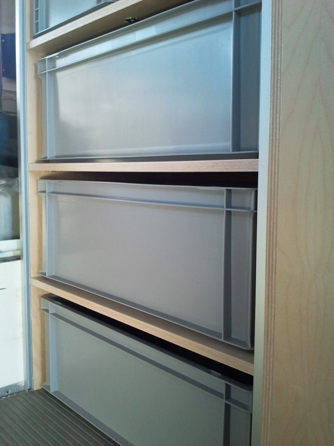

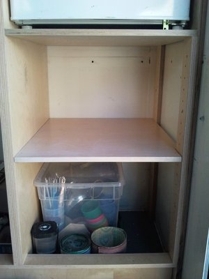

Die durften jetzt schon mal im Schrank mitfahren (auch ohne Zwischenböden und Führungsleisten).

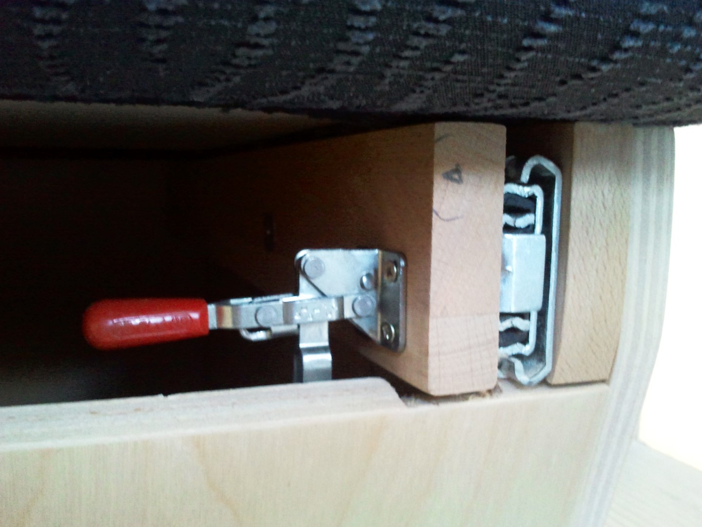

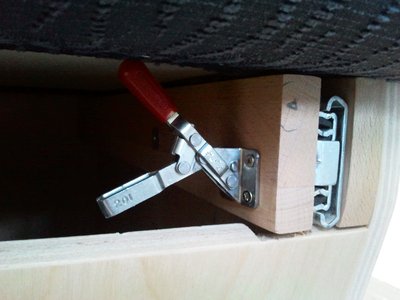

Es ist erstaunlich, was man da so rein bekommt. Das Bett hat sich bestens bewährt.

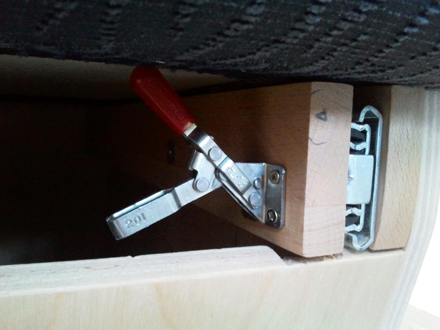

Wir hatten in Bad Kreuznach das erste Mal gemeinsam drin geschlafen.
Am zweiten Abend hat Anja das Bett "schlaffertig" gemacht und nicht ganz runter gekurbelt.
Ich kam erst spät ins Bett und habs nicht mehr gemerkt. Hat aber alles auch unter "Dauerlast" mit ca. 150 kg + Bettgewicht gut gehalten.
Auf der Heimfahrt hab ich dann noch mal den Härtetest für die Aufhängung gehabt.
Wir sind über Land gefahren und nördlich von Wiesbaden in einem kleinen Ort musste ich über einen Bahnübergang.
Es war einer von dieser ganz gemeinen Sorte - sah eben und in gutem Zustand aus, entpuppte sich beim (zu schnell) drüber fahren aber als fiese "Sprungschanze". Ein paar Sachen flogen aus den noch offenen Schränken (nur am Boden gefüllt), aber das Bett hat die "Sicherungshaken" dieses mal nicht benötigt.
Alles in Allem bin ich sehr zufrieden unter realen Einsatzbedingungen.
Wir haben ganz liebe Leute kennen gelernt (lieben Gruß an Birgit und Franz aus Regensburg) und ein junges Pärchen, das ein Fahrzeug zum drin Leben suchte für den 680 begeistern können. Sie hat AutoschrauberIn gelernt und beide waren angetan von der einfachen aber soliden Technik. Vielleicht bekommt unsere Steyergemeinde hier bald jungen und sehr sympatischen Nachwuchs.
Schade war nur, dass sich keiner der Mitleser blicken ließ. Ich geh mal davon aus, dass wir zu versteckt standen.
Die Biervorräte wurden jedenfalls nicht aufgebraucht.
In einem anderen Tröt schreib ich euch noch von wundersamen (Fahr-) Erfahrungen mit meinem Steyr http://www.allrad-lkw-gemeinschaft.de/p ... 31&t=57493.
Willi

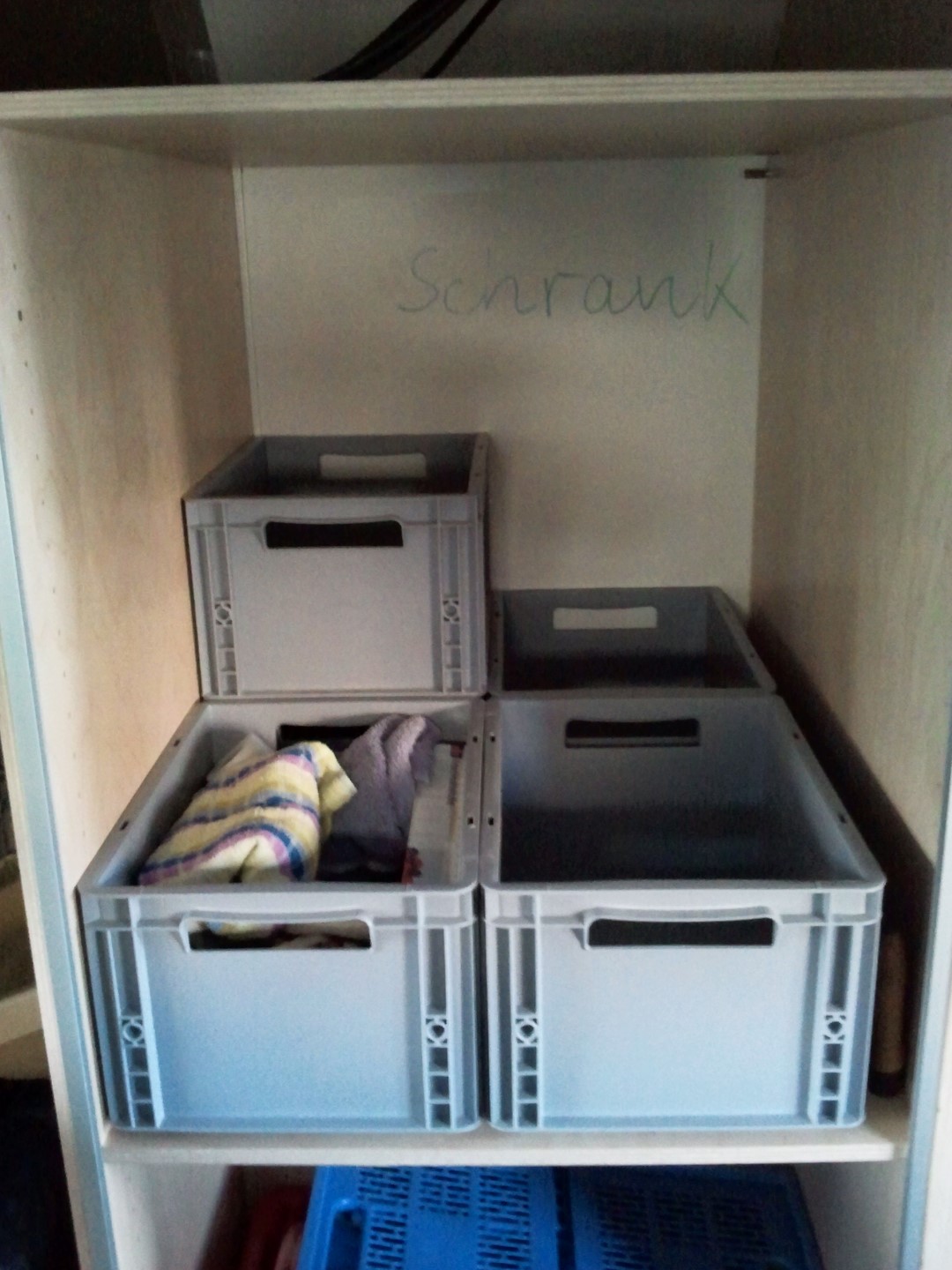

- micha der kontrabass
- Beiträge: 2863
- Wohnort: Granö - Schweden
Re: Steyr A 680 GL Ausbau - Endlich gehts zur Sache
Hallo Willi,
so ähnlich hab ich das mit dem Abwasser under der Spüle auch gemacht, allerdings mit Geruchsverschluß/Siphon.
Der Kanister kann im Sommer ziemlich schnell in Müffeln kommen...
Hatte ich zuerst auch nicht, aber seit dem letzten Küchenumbau, nachdem es bei längerer schlechter Straße immer wieder gerochen hat. Seither ist Ruhe.
Micha d.k.

So liebe Allradler,
nach einer kurzen Schaffenspause ging es diese Woche weiter.
Zuerst hab ich die Verriegelung der Sitzbankauszüge angebracht.
Das ist zwar noch nicht ganz so wie ich mir das vorgestellt habe, aber es erfüllt erst einmal seinen Zweck.
Das sind jetzt die kleinsten Destaco Kniehebel die es gibt. Weiter oben hatte ich die schon mal erwähnt. Ich hab die Schrankböden alle lackiert und in die verschiedenen Schränke eingebaut.

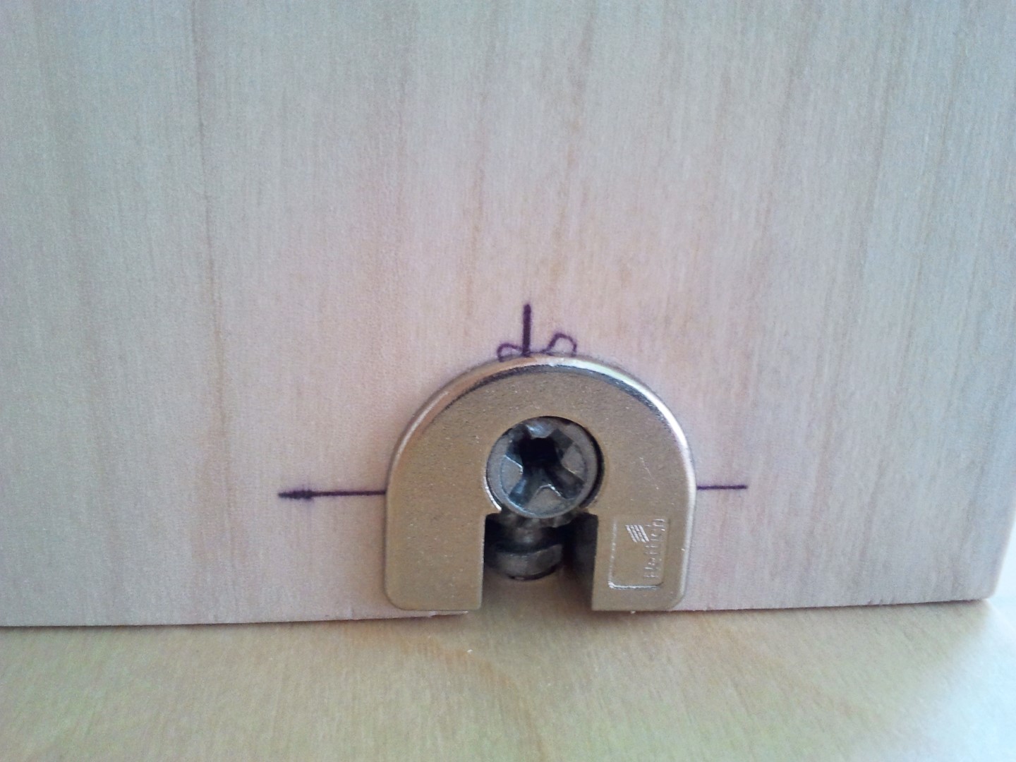

Die Böden sind alle mit verriegelbaren Bodenträgern eingebaut.
So kann ich bei Bedarf die Einbauhöhe verändern, aber die Böden können bei Schlaglöchern oder im Gelände nicht "rumspringen" im Schrank.
Für den großen Schrank hatte ich schon alle Böden lackiert, als ich mir überlegt habe, dass ich die Lagerung für die Doppelreihen Euroboxen leichter ausführen kann. Ich hab seitlich an die Schrankwände 20 x 20 x 2 Alu-L-Profile angebracht. In der Mitte eine Konstruktion aus Gewindestäben, die oben und unten in den bereits fest verbauten Böden verankert sind. An diesen wieder beidseitig die L-Profile angebracht. Alles mit selbstsichernden Muttern verschraubt. So lassen sich die mittleren Schienen Milimetergenau in der Höhe justieren.

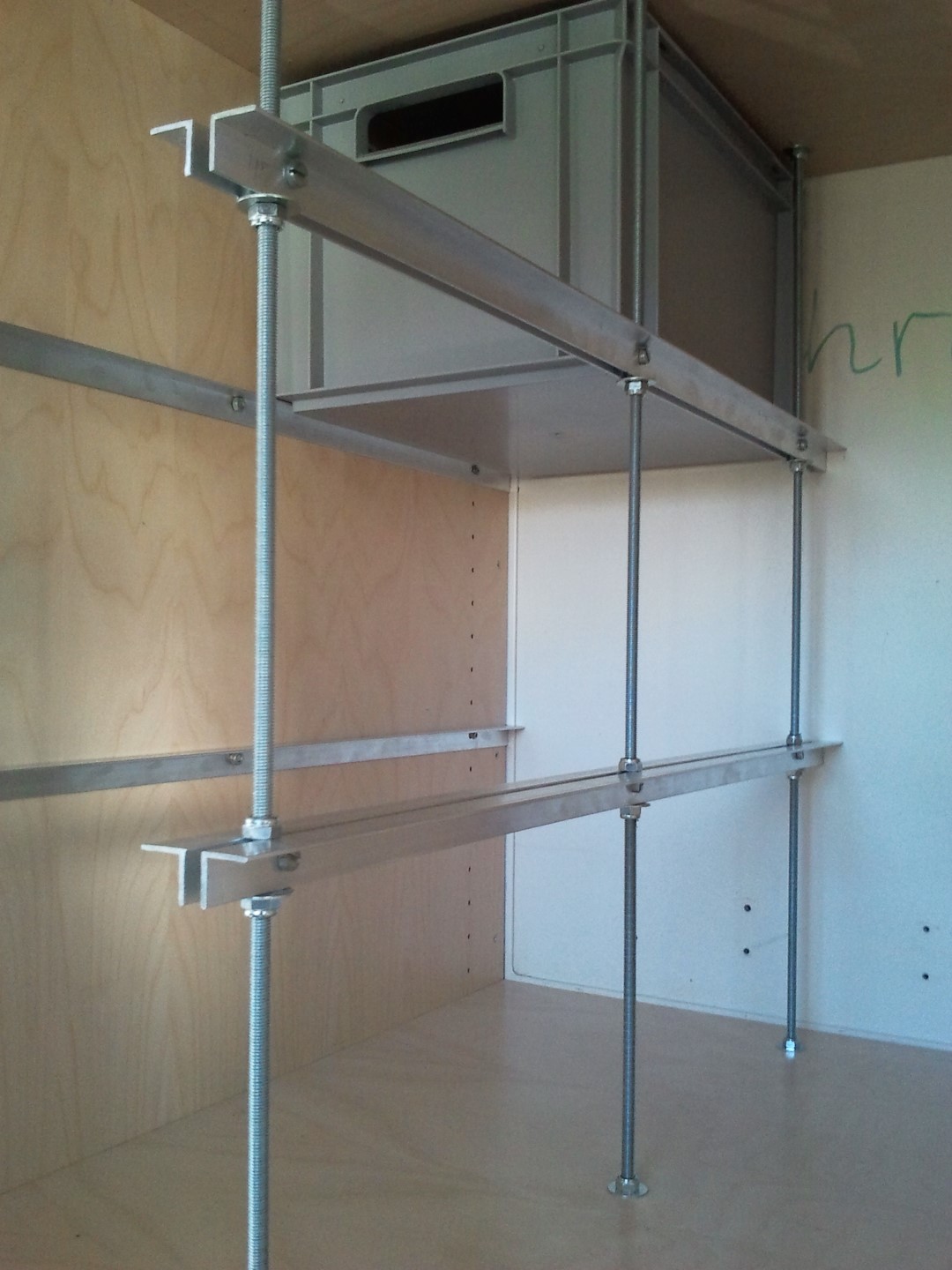

Die Boxen lassen sich beinahe wie gelagerte Auszüge auf den Aluschienen bewegen.
Somit hab ich noch zwei große lackierte Böden über, die ich in den Küchenschränken noch gebrauchen kann.
Im unteren Bereich für die großen Euroboxen hab ich die Böden belassen. Hier hab ich noch Bucheleisten aufgeschraubt, auf denen Die Kisten geführt sind. Damit sind die Kisten von allen Seiten hinterlüftet und die Böden verkratzen nicht so stark.
Die Bilder dazu folgen noch, es war schon zu dunkel als ich Schluss gemacht habe.
Willi

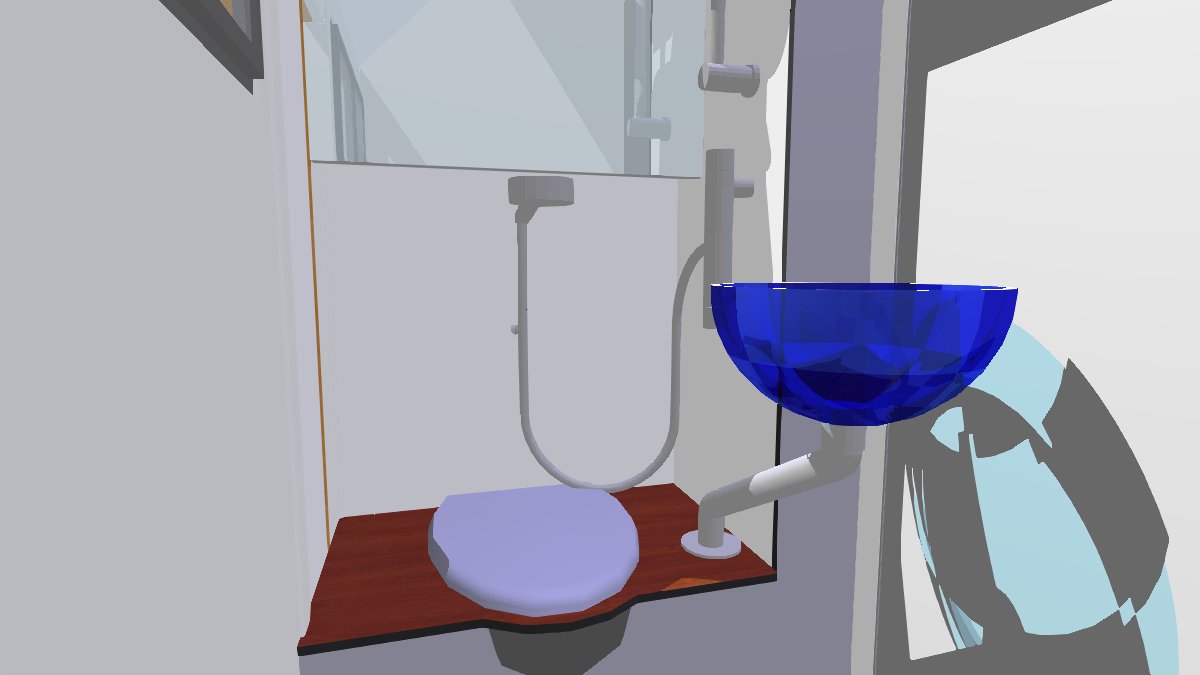

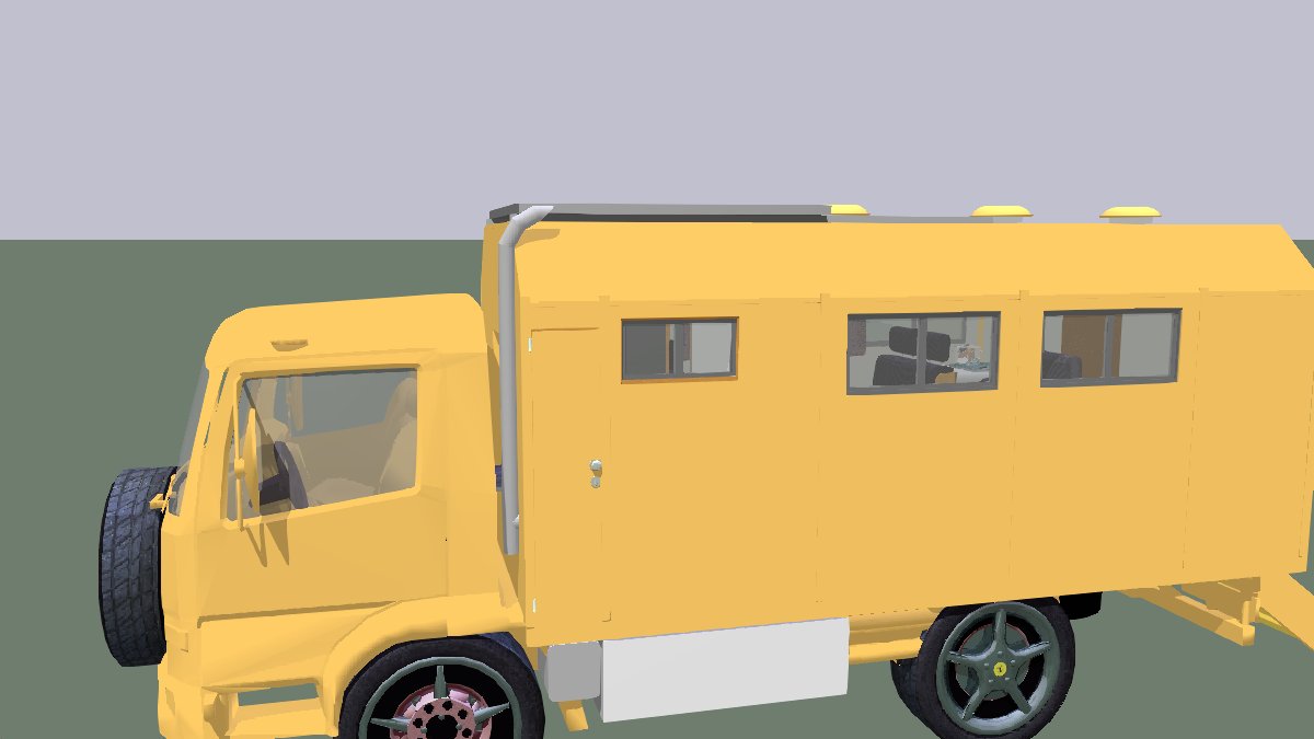

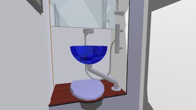

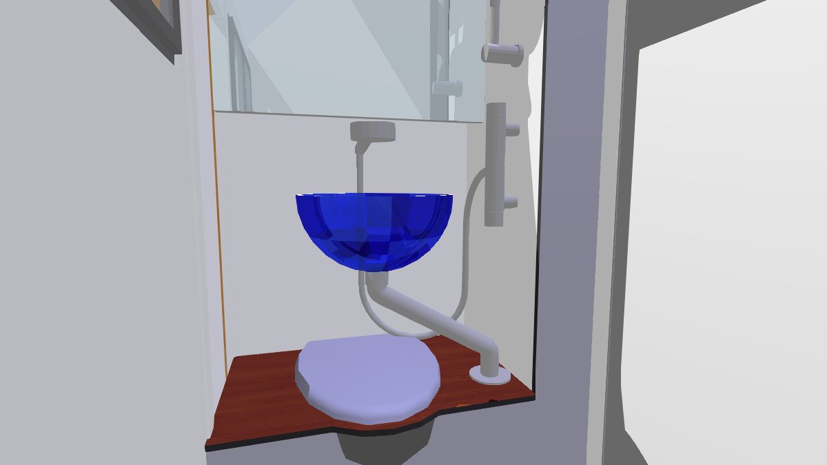

Liebe Allradgemeinde,

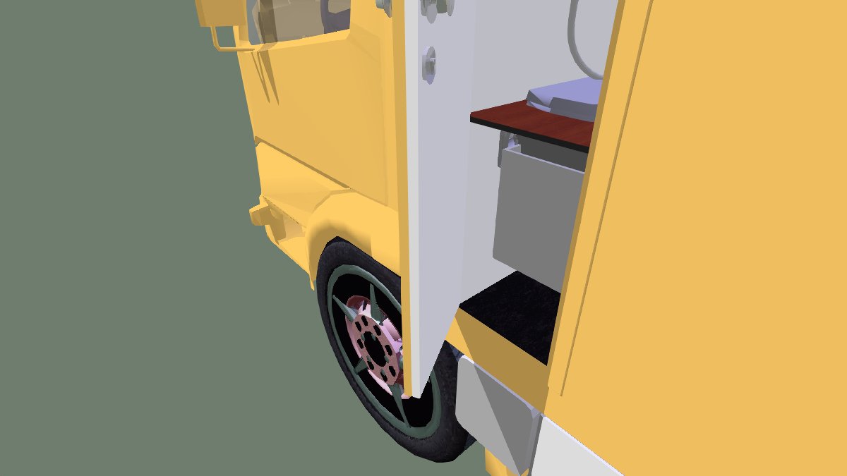

es geht weiter - wenn auch erst mal in der Theorie.
Nachdem ich jetzt eine Woche krank war, hatte ich viel Zeit nach ausgiebiger Recherche im Forum die Detailplanung für das Bad voran zu bringen. Erst einmal galt es die Klofrage zu klären. Da ich in Summe "nur" 105 x 80 cm zur Verfügung habe, war die Auswahl erst einmal etwas eingeschränkt. Die Überlegungen gingen dann von Porta Poti über Kasettenklo, Zerhacker-Schiffstoilette bis zuletzt zum Trennklo "Separett Privy 500". Hier hab ich mich vor Allem von Ulf überzeugen lassen, der sehr überzeugend die Vorteile herausarbeitet in entsprechenden Tröts (Danke Ulf!).
Schon seit meinem ersten Entwurf hatte ich bedingt durch einen kleinen Technikschacht (40 x 15 cm) neben der reinen Bodenfläche (= Dusche) von 65 x 80 cm eine Nische von 40 x 65 cm. Ursprünglich wollte ich hier eine Waschtischablage mit Unterschrank einbauen, aus dem ich ein Porta Poti auf Schwerlastauszügen bei Bedarf herausziehen wollte.
Nun (dank Ulf) sieht es so aus: Die Nische wird auf voller Breite durch einen Klokasten geschlossen, der die Abmessungen einer typischen Kassette hat.
Darunter verbirgt sich aber das besagte Trennklo von Separett. Die Kastenteile will ich aus 13mm HPL zuschneiden lassen (sehr stabil und absolut Wasserfest). Ausschnitt rein, Klodeckel drauf, Stapelkiste 300 x 400 x 320 drunter und fertig ist das Klo.
Das Waschbecken wird eine 32cm Waschschale, die auf einem verkröpften Edelstahlrohr direkt montiert wird. Das Rohr ist ein handelsübliches Handlaufrohr (42,4 x 2 mm). Die etwas dickere Wandung macht es so stabil, dass das Becken mit Leichtigkeit getragen wird. Das Rohr ist Halter und Abfluss in Einem. Im Kasten wird das Rohr mit zwei Flanschlagern UCF 209 mit 45mm Innendurchmesser gehalten http://www.ebay.de/itm/171082785104?ssP ... 1423.l2649.
So kann man das Becken leichtgängig über das Klo schwenken zum waschen und um ca. 100° richtung Tür schwenken für die Klobenutzung (natürlich mit entsprechenden Arretierungen in den gewünschten Endstellungen). Das handelsübliche Duschthermostat und die Brausestange werden rechts direkt am Installationsschacht montiert.
So kann der Brausekopf sowohl fürs Waschbecken, als auch für die Dusche verwendet werden - weniger Installation etc.
Darüber hinaus erhält der Brauseschlauch noch einen Halter an der Klappe links (war schon original da im Koffer fürs Ersatzrad).
Wenn die dann aufgemacht wird, kann man die gleiche Installation für die Außendusche verwenden. Über die Klappe kann natürlich auch die "Kackkiste" herausgenommen werden zur Entsorgung.
Hinter der Kiste oben sieht man den Ventilator für die Kloentlüftung.http://www.ebay.de/itm/131255560065?ssP ... 1423.l2649
Hier werd ich für den Außenduschbetrieb natürlich noch ne dichte Blende einbauen.
Der graue Kasten unter der Klappe ist der 20l Urintank - kurze Wege, keine Technik die kaputt gehen kann.
Das Abluftrohr führ ich als getarnten Auspuff aus 80mm hochglanz - Edelstahlkamin zwischen Fahrerhaus und Koffer über Dach.
Ich wollte den Sanwichkoffer ungern im Dachbereich aufschneiden - deshalb diese Rohrführung. Hat jemand dazu noch Ideen oder Anregungen?
Demnächst werd ich die Zuschnitte in Auftrag geben.
Willi

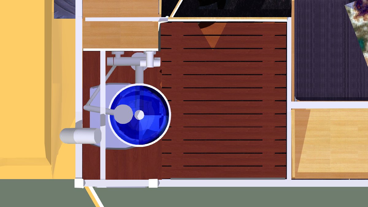

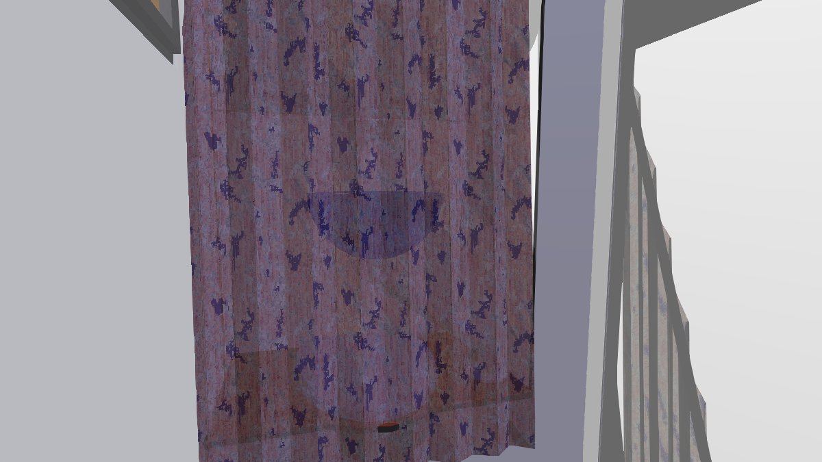

Hier noch ein kleines Update:
Indem ich das Thermostat um 90° drehe, bekomme ich auf dem Klo mehr Schulterfreiheit und kann das Ding auch noch als Griff beim Aufstehen benutzen (man muss ja ans Alter denken
). Die Sitzhöhe von ca. 52cm ist da auch nicht schlecht für.
Die Rohrführung im Montageschacht ist so auch Platz sparender in der vorderen Ecke.
So sitzen der Rohrstutzen vom Waschbecken, das Thermostat und die Brausestange noch in einer Flucht (das Auge isst ja auch mit
Auf Wunsch meiner besseren Hälfte kommt jetzt noch ein Duschvorhang vor Klo, Waschbecken und Spiegelschrank damit nicht alles nass wird beim Duschen.
Willi
Willi
- Beiträge: 24847
.. nach meiner Erfahrung sollten Boxen, die nicht vollflächig auf einem Boden aufliegen nicht schwer beladen werden ... die bekommen sonst eindrucksvolle Hängebäuche ...
- Willi Jung
- Beiträge: 2121
- Wohnort: Mittelhessen
Hallo Ulf,
danke für den Hinweis!
Mir ist schon aufgefallen, dass die Böden der Boxen unterschiedlich sind. Die ersten die ich gekauft habe, besitzen einen Wabenboden - der scheint sehr stabil. Bei den neueren ist der Boden dünner und nicht verstrebt.
Im Schrank hab ich daher die Böden unten beibehalten für die großen Boxen. Die laufen zwar auch auf Leisten, aber wenn die sich mehr als 5mm durchhängen, stehen sie auf der Platte auf. Oben sollen nur Klamotten und so was rein.
Für die "Kackkiste" werd ich deinem Rat folgen und eine Platte drunter machen.
Was sagt der Meister der Trenn-Klos zur "Scheiß-Planung"?
Willi

- Beiträge: 24847
... Klo sieht gut aus ... Ventilator ist da, Kackentnahme von aussen auch ... evtl. unter den Kackeimer noch ne Aufffangschale bzw. nene dichten Boden ... Urinleitung so verbauen, dass sie ausgewechselt werden kann, mit der Zeit bilden sich da Ablagerungen (konnte ich aber bisher immer durch kneten des Schlauches wieder flott bekommen) ... als Urintank würde ich einen Kanister mit Ablasshahn verwenden ... der kann dann wahlweise über den Hahn oder durch Entnehmen und umkippen entleert werden ... auch eine Stellung vorsehen, bei der die Brühe einfach durchfliesst ...
... dem "freischwebenden" Waschbechen auf seinem Designerfüssschen traue ich keine lange Lebensdauer zu ... besser ein simples klappbares Waschbecken an die Wand hinterm Klo ...
- Willi Jung
- Beiträge: 2121
Hi Ulf,
danke für die Tips! Ablasshahn werd ich vorsehen. Der Boden unter dem Kackeimer ist lackiertes Alublech, an den Rändern hochgekantet und mit Gefälle zur Tür - das sollte jeden Supergau schadlos überstehen. Das war die "Standrinne" für das Ersatzrad. Das zusätzliche (waagrechte) Auflagerbrett für den Kackeimer werd ich dann auch aus HPL machen um es leicht reinigen zu können.
Beim Waschbecken werd ich´s drauf ankommen lassen - das gefällt mir einfach zu gut, kein zusätzlicher Schlauch, der blöd rumhängt unter nem Klappbecken.
Die Lager und das Rohr sind hoffnungslos überdimensioniert. Zur Not kann man noch auf ein rundes Edelstahlbecken ausweichen. Das hat weniger bewegte Masse.
Willi

- Beiträge: 24847
... SUPER, so sollte der Kackstuhl perfekt funktionieren ...

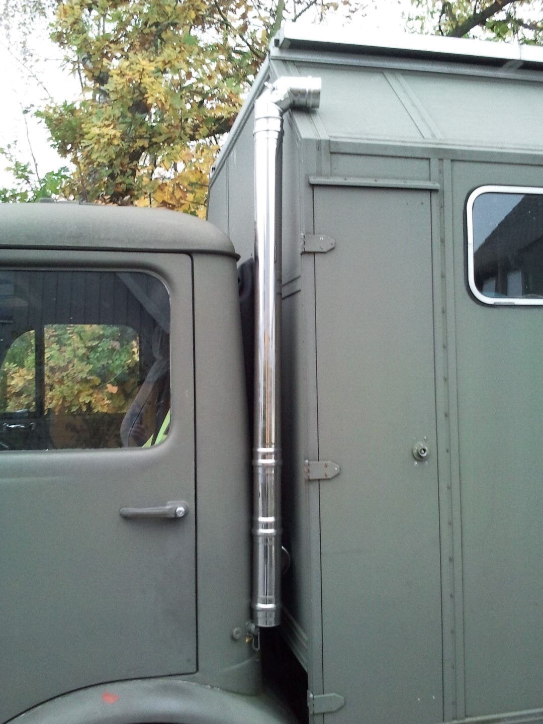

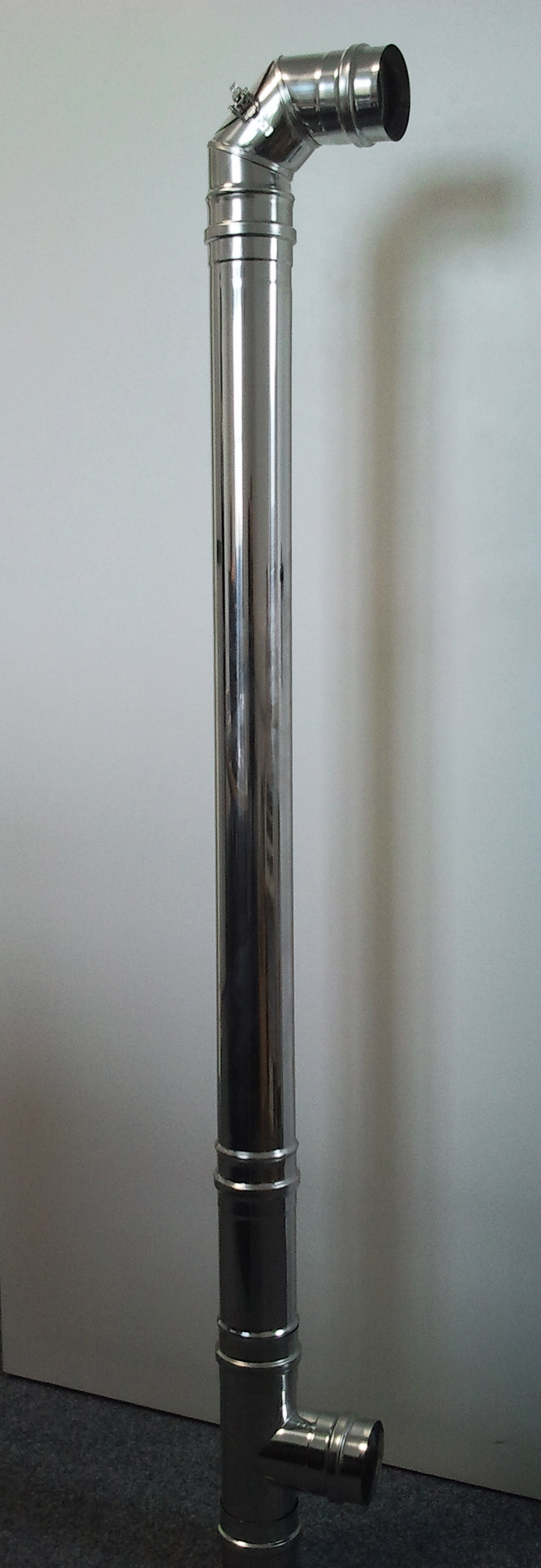

Die Highpipe ist zwischenzeitlich eingetroffen!!!
Abgasführung der besonderen Art. Gruß
Willi
Willi

Ich hab ja schon erwähnt, dass die Highpipe gekommen ist. Die musste ich auch gleich mal anprobieren. Als ich dann nach Hause kam, standen noch zwei Pakete im Flur.

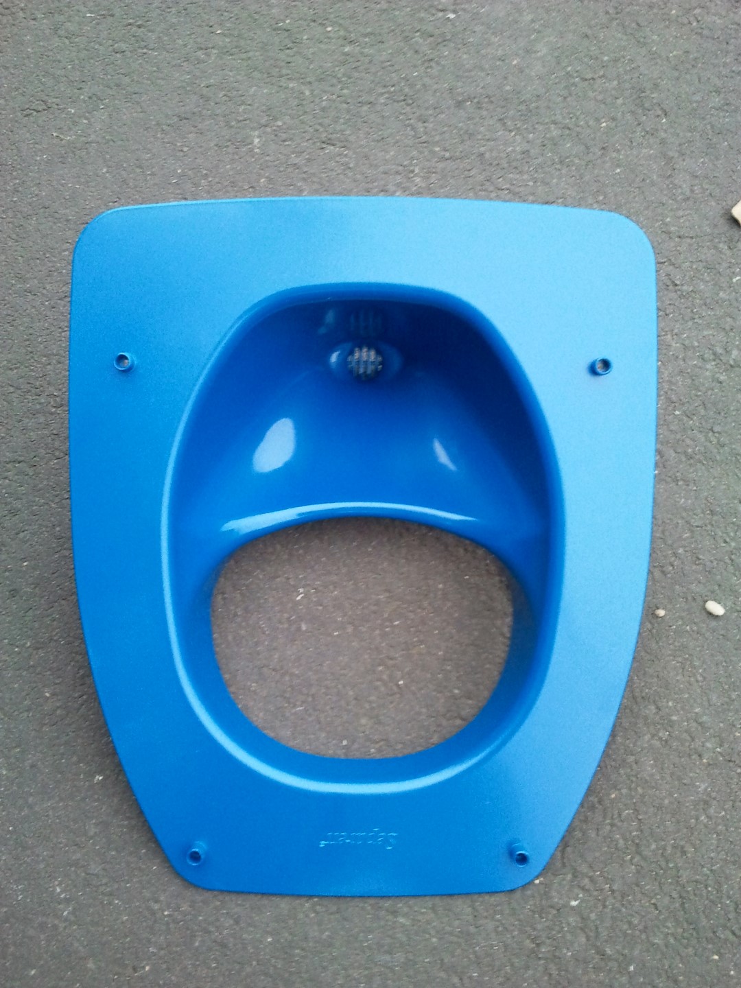

Zum Einen das Separett 500 Trenn WC. Für den Ausschnitt meiner Deckplatte hab ich das Teil genau vermessen und werde dazu im "Trennklo-Fred" allerlei Infos bereit stellen für alle die über so was nachdenken.
http://www.allrad-lkw-gemeinschaft.de/p ... 35&t=49477

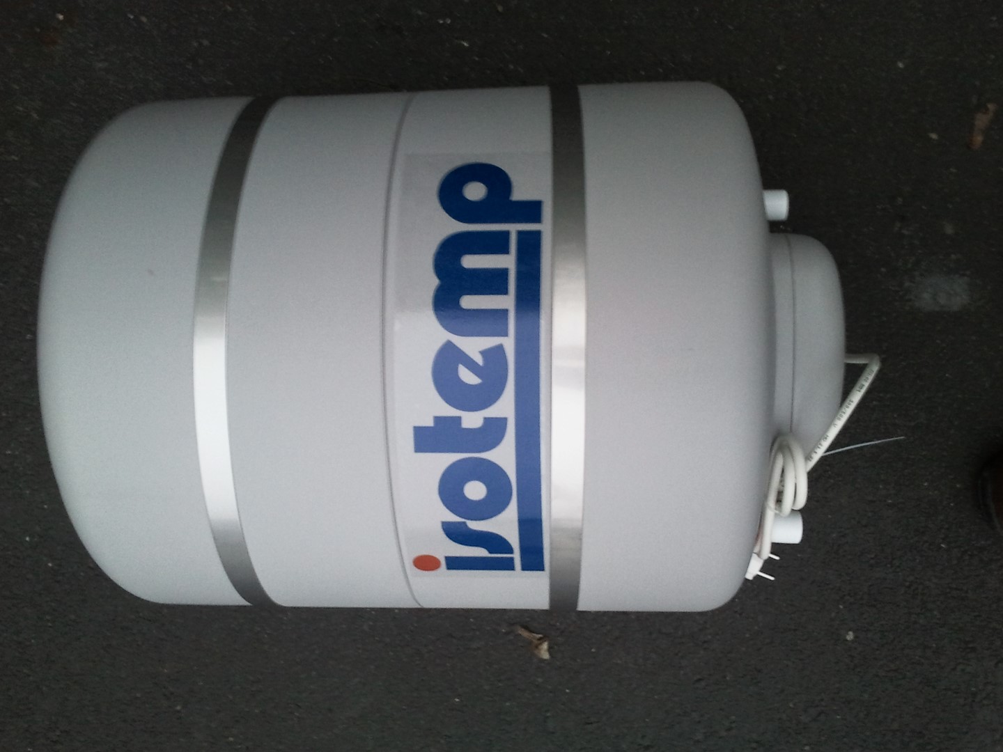

Und dann war da noch ein ganz großes Paket.

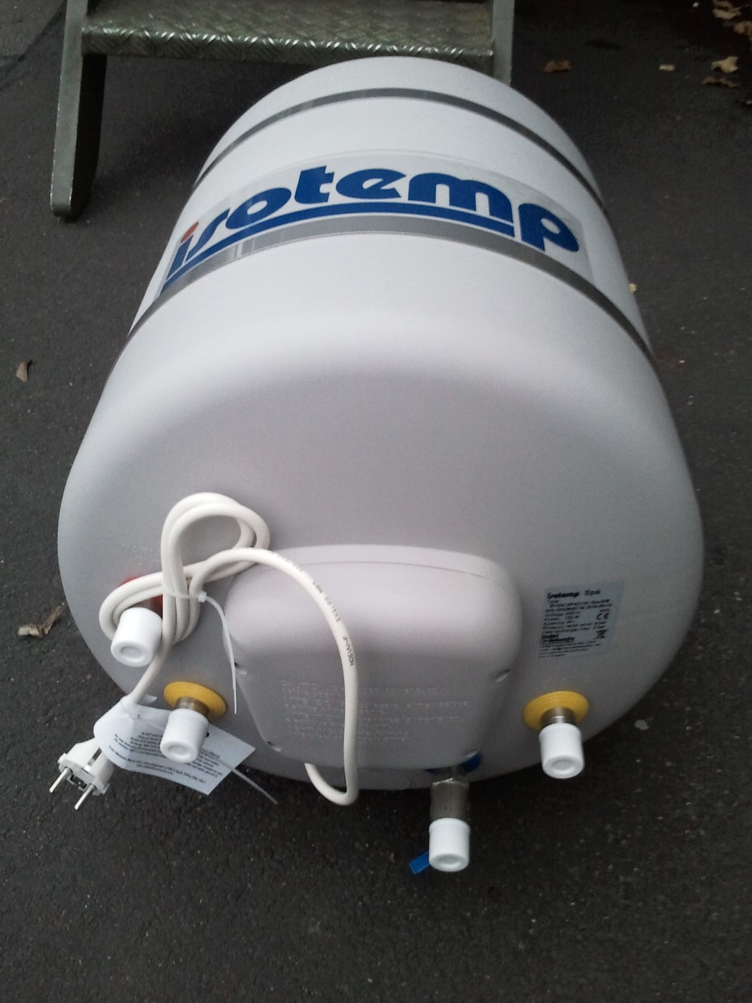

Ich hab mir einen 30l Warmwasserboiler bestellt.
Das Teil ist von Indel-Webasto und heist isotemp Spa 30.
Es kommt eigentlich aus dem Schiffsbaubereich. Man kann den Kühlkreislauf mit anschließen oder über einen 750 Watt Heizstab das Wasser erhitzen. Es gibt auch stärkere Heizeinsätze, aber die 750 Watt Version kann ich noch über meinen kleinen Wechselrichter betreiben, der einen geringeren Eigenstromverbrauch hat. Außerdem hat die PV-Anlage eine Chance (am Tag) den Großteil der Energie direkt nachzufüllen in die Batterien.
Den zusätzlichen Wärmetauscher will ich aber auch noch an eine Diesel-Standheizung anbinden.
So hab ich dann alle Möglichkeiten.
Ursprünglich hatte ich vor einen Haushalts-Elektroboiler umzubauen mit zusätzlichem Wärmetauscher.
Aber als ich mal genauer gerechnet habe, hab ich mich doch zum Kauf entschlossen. So hab ich volle Garantie, das Teil ist innen komplett aus Edelstahl (Behälter und Wärmetauscher) und war gar nicht so teuer (330,-€ incl. Fracht). Liebe Grüße
Willi
Man könnte auch sagen "Wenn der Postmann drei mal klingelt".
