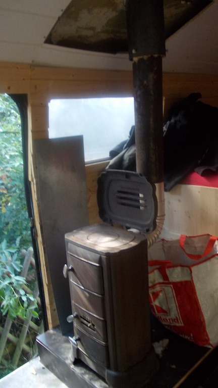

#80 Beitrag von TobiasXY » 2013-09-27 21:08:37
Sooo...
Klappe ist repariert...
der "Händler" hat den ganzen Ofen in WD40 getaucht, damit das Guss schön glänzt...das musste natürlich erst abdampfen...dies dauerte auch nur 4h dauerheizen...
Ich hab die alte Ofenrohrdurchführung genutzt...Aufgrund von Rohrmangel nutzte ich die alten Sachen, sprich 90° Bogen 110ø daran 30cm 110ø u. darauf einfach 100cm 120ø welches in 40cm 150ø mündet..die Übergänge sind mit Steinwolle "abgedichtet"...
Morgen will ich noch den Ofen richtig fixieren...
Kann man Gusseisen einfach so anbohren? Meine Idee im Aschefach 2 x M8 durch'n Boden, am Fahrzeugboden fixiert u. fertig... :angel:
Grüße bei außen 5°C u. Innen 28°C T-Shirtwetter :lol:
Tobias
P.s. wurde aber auch Zeit, ich sah im Bett meinen Atem :lol:

#84 Beitrag von TobiasXY » 2013-10-02 20:08:54
Hier endlich mal ein Bild des Ofens..wie gesagt noch sehr sporadisch..aber es heizt :lol:
Montag gibt es eine einheitliche Rohrgröße u. der erforderlichen Länge :blush:
ein herrlicher Ofen ^-^

#87 Beitrag von andi79 » 2013-10-07 11:37:48
@TobiasXY
wie hast du denn jetzt den ofen befestigt?
guss bohren ist das eine, aber das gewicht vorm schwanken und ausreißen zu bewahren was anderes.
ich frag mich das für meinen baldigen ausbau auch und will nicht unbedingt durch den gesamten boden mit der verankerung.

Hi Andreas , mein Ofen sieht ähnlich aus .Ich hab den in die Ecke gestellt und oben mit Flachstahl nach links und rechts abgefangen .Zusätzlich noch unten mit dem Boden verschraubt.Das ganze hält jetzt schon 2 Pisten Urlaube. Das setzt aber voraus das Du irgend wo in den Seitenwänden Haltepunkte hast, bei unserm Koffer sitzt unter der Innenverkleidung ein Stahlrohr Skelett.
