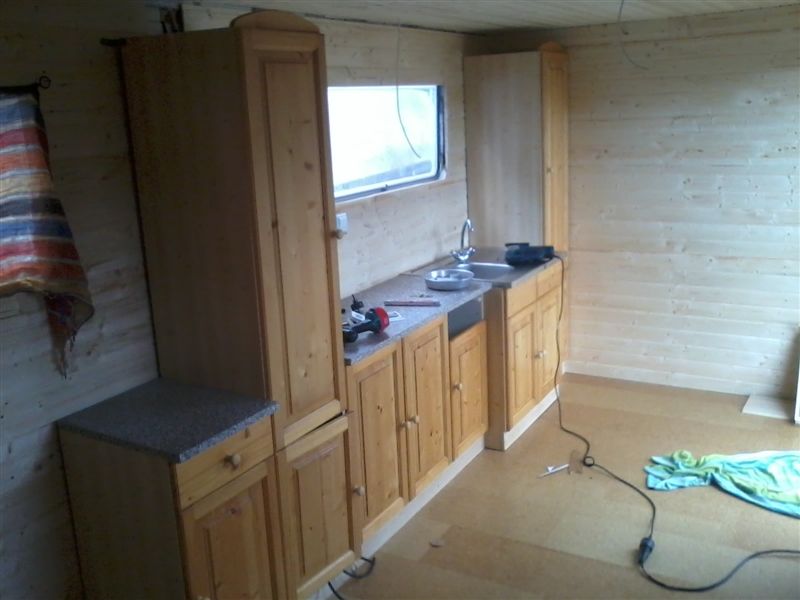

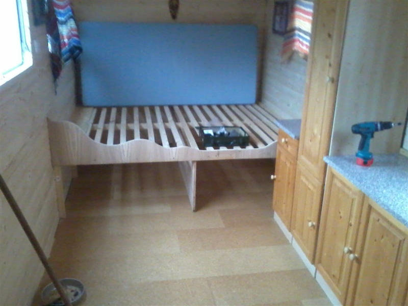

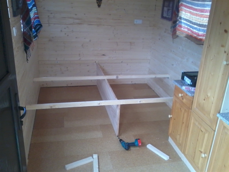

dankeschön ! also ne dampfsperre hab ich erhrlichgesagt nicht ! hab halt auf die styroporplatten direkt mit VWDS Klebeschaum auf die innenhaut des alukoffers geklebt! danach mit vollholz fichte beplankt !
die letzten tage hab ich mal ein bisschen exoerimentiert...finde es ganz nett :
sieht aus wie ne Kuh :
viele grüsse

Hallo, fein gemacht! Zweckmäßger Ausbau, du verlierst keine Zeit. Was mich interessieren würde, wie empfindlich ist denn der Koffer was Berührungen mit Ästen angeht? Ein paar Dellen hat er ja schon... Ich hab hier auch so einen Alukoffer, deswegen frage ich...
Andreas
bandulu
Beiträge: 833
Wohnort: Schwäbisch Hall
Re: Kofferaufbau Iveco Magirus 110-16 EX Danish Armee
#68 Beitrag von bandulu » 2013-10-14 21:49:28
hallo ! also wie empfindlich er ist kann ich noch garnicht sagen! habe ja noch keine Erfahrung damit gesammelt ! aber die ein oder andere delle oder kratzer macht mir nichts aus ! ich denke mal das wenn richtig kraft gegen die kofferwand verübt wird diese schneller nachgibt als ein shelter oder ähnliches ! aber ich habe ja auch nicht vor seitlich durch den wald zu fahren :angel:
muss man mal schauen ! ich war halt auf alu angewiesen bezgl. meines angestrebten gewichtes :-)
Grundsätzlich bin ich aber von der stabilität des alukoffers ganz überzeugt!
viele grüsse !!!

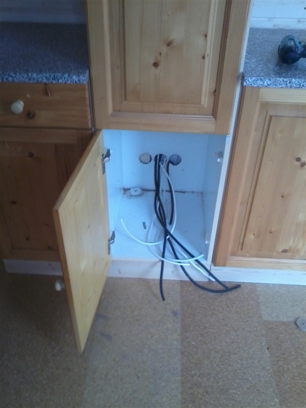

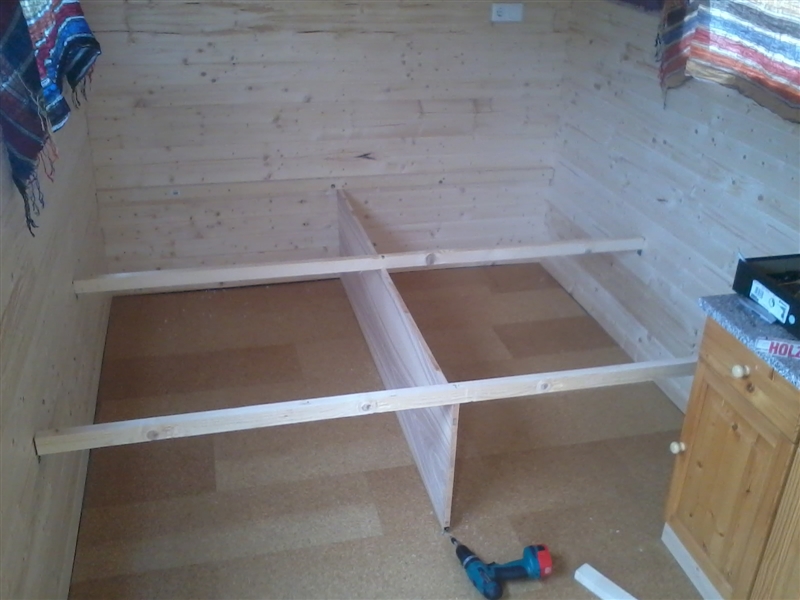

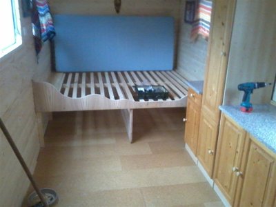

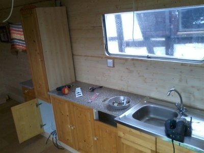

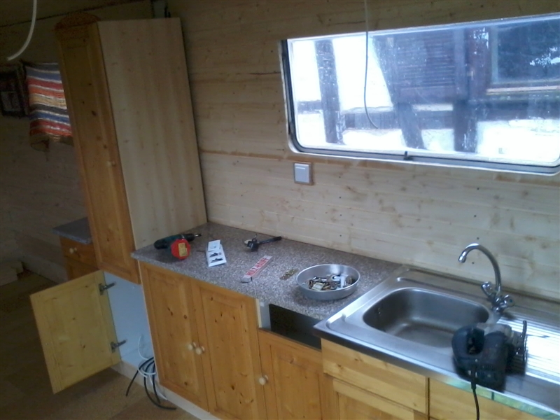

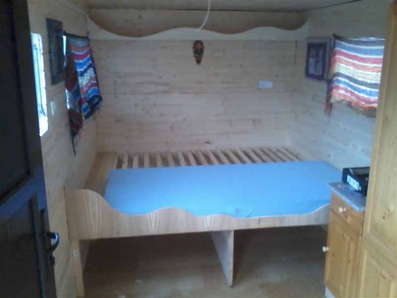

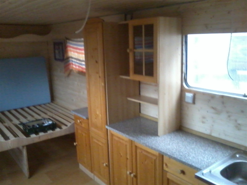

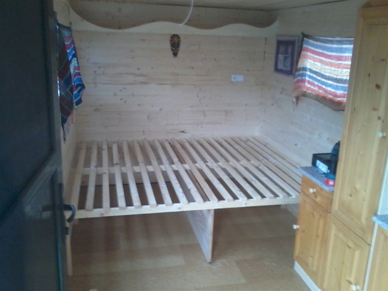

und es geht weiter !
ich habe die regnertischen tage genutzt indem ich im trockenen weitergearbeitet habe !

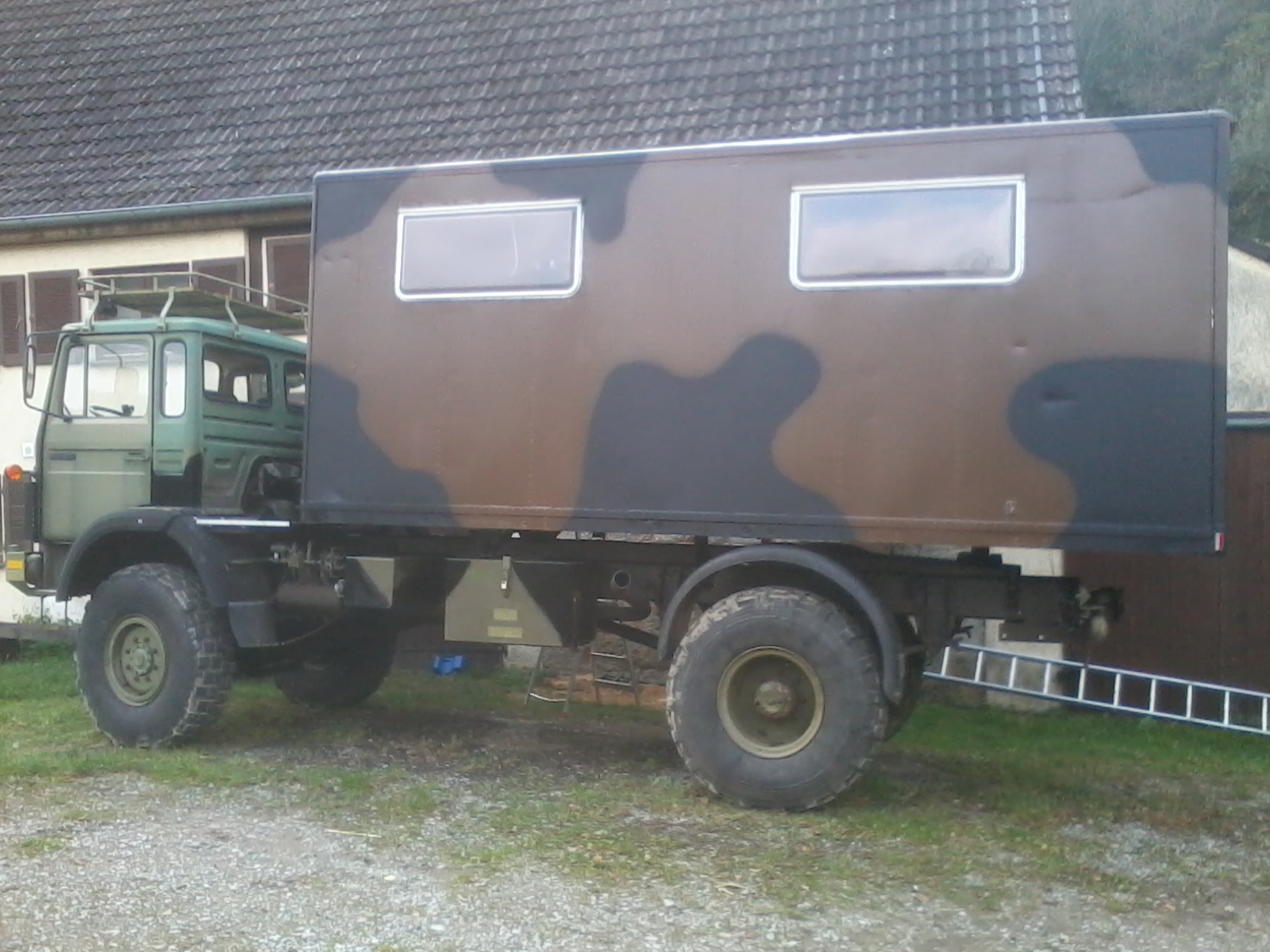

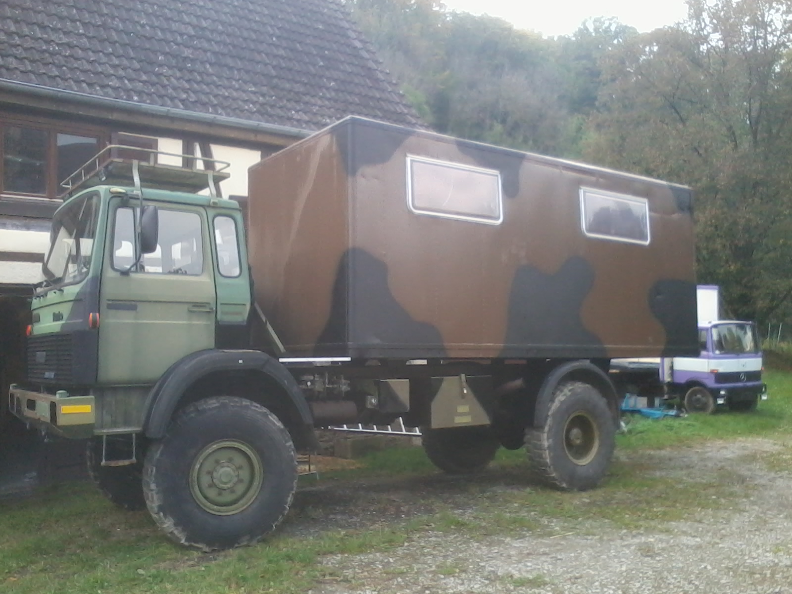

Hallo miteinander ! heute war der tag der wahrheit!
ich habe mein LKW auf die Waage gefahren und habe ihn vorher mal probehalber vollgetankt und reisefertig gemacht bis auf frischwasserfüllung, Kleider und Bettwäsche !
Die Waage zeigte : 6900 KG
Hinzu kommt noch:
- 2 x 75 kg pro sitzplatz = 150 kg
- 100l frischwasser = 100 kg -> abwassertank wird ja immer gleich geleert
- selbstgebauter Holzofen + Brennholt bzw. Briketts = ca. 70 kg
- Wäsche und Klamotten max 50 kg (die vielen schuhe der dame müssen zuhause bleiben :D )
dann wären ich bei 7270 kg also noch ca. 220 kg Luft!
Ab welchem Gewicht drüber bekommt man eigentlich Probleme ""FALLS""" man überhaupt mal gewogen wird???
Ich denke mal das 100 kg Überladung nicht gravierend sind oder ??
bandulu hat geschrieben: ...doch für meine Bedürfnisse reicht das allemal !
viele Grüsse christoph
tja so schnell gehts dann doch in der realität !! hätt ich nicht gedacjt wie schnell sich da hunderte kilos summieren :eek: :eek:
viele grüsse
möp

Du hast allerdings auch mit dem Material etwas geaast, denke ich.
Die Küchenzeile sieht mir nach Spannplatte-Standardware aus? Günstig, pflegeleicht, schnell aufgebaut, nett anzuschauen aber eben auch schwer!
Und die Wandverkleidung aus den Profilholzbrettern hätte man in 4 oder 6mm Sperrholz sicher leichter hinbekommen.
Aber so what, Du hast Dein Ziel erreicht, noch dazu in ner Super-Zeit!

ja die küche ist bis auf die türen aus pressspahn ..die blenden sind aus kiefer massiv! sie ist etwas schwer..aber war halt ein schnäppchen (50Euro) :D
die wandverkleidung habe ich auch schon anders überlegt..aber mir gefällt der sauna look sehr gut :blush:

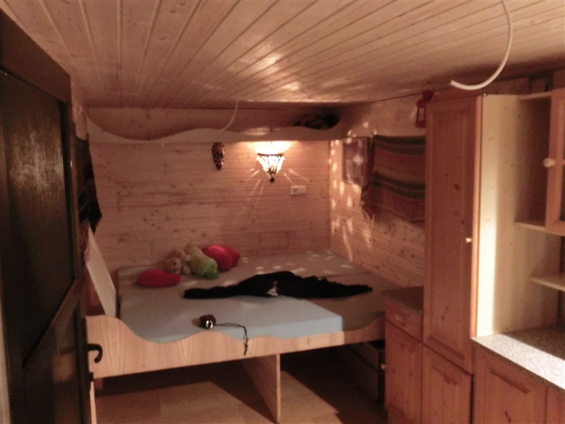

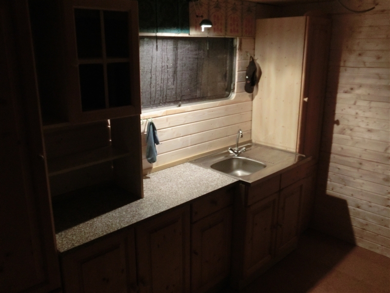

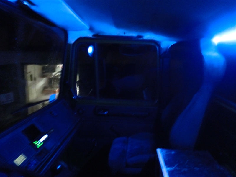

So heute habe ich mal den ersten Stromtest gemacht !! puhhz..alles funktioniert!! gottseidank alles richtig verkabelt !!
hier ein paar impressionen :

#87 Beitrag von TobiasXY » 2013-10-23 20:04:40
:wub: :wub:
Hast da wirklich eine sehr schöne Berghütte hingezimmert. Das einzige was mir nicht gefallen würde:
Die Höhe des Bettes, denn dadurch verschenkst soviel Stauraum.
Aber ansonsten schaut's urst gemütlich aus und wird dir einige schöne Stunden bereiten.
Bravo :D
bandulu
Beiträge: 833
#88 Beitrag von bandulu » 2013-10-23 20:17:22
hey ho...hab das bett genau so montiert, dass ich gut darunterkriechen kann und meine körbe und kisten drunter bekomme..also sehr viel stauraum :p :) :p :p
TobiasXY
Beiträge: 5554
Wohnort: Bawü
#89 Beitrag von TobiasXY » 2013-10-23 20:26:36
Und die 7,5t Grenze bei dem ganzen Stauraum..uiuiuiuiui :joke:
:ring:
bandulu
Beiträge: 833
#90 Beitrag von bandulu » 2013-10-23 20:31:37
verdammt......treff :bored: :joke: er
