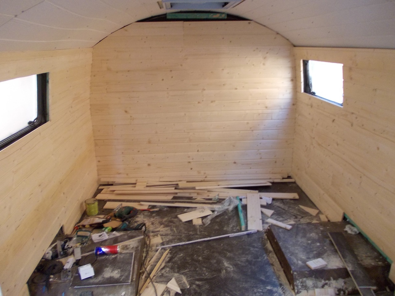

Mein Dämmvorschlag mit Thermohanf

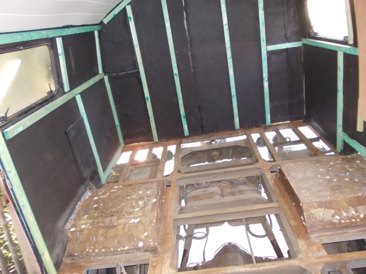

Weiß auch nicht wo das Problem beim Trocellen sein soll...hab aber auch drei Schichten...2 in den "Waben" und 1x komplett über die Waben und Rohrkonstruktion...
grüße
grüße
Re: Mein Dämmvorschlag mit Thermohanf
Hast Du noch eine Dampfsperre darüber gelegt?
Nö, meine Dampfsperre ist an Sich das Trocellen weil es einmal komplett drübergelegt wurde, sowie überlappend verklebt...bzw. ich habe alles verklebt...da wurde nicht dran gespart

Ich habe schon eine Profilwand, die bisher mit 12,5 mm geplant ist, aber ob ich da alles mit so kurzen Schrauben befestigen kann? Mal sehen, ob ich vom Gewicht her da noch etwas stärkeres nehmen kann.

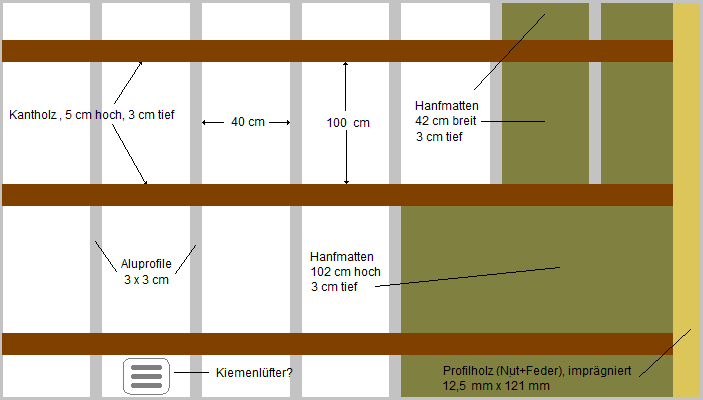

Ich habe ebenfalls Profilholz, aber das auf einen Lattenrahmen geschraubt, welcher mit dem Rahmen wiederrum verschraubt wurde. ICH würde dem Profilholz keine Rüttelpiste zutrauen bzw. den Sachen die NUR an dem Profilholz verschraubt sind. Schwere Sachen bzw. keine federleichten Sachen verschraube ich immer direkt mit dem Dachlatten, durch das Profilholz..bei allem anderen wäre ich skeptisch..lkwausbau hat geschrieben:Ich habe schon eine Profilwand, die bisher mit 12,5 mm geplant ist, aber ob ich da alles mit so kurzen Schrauben befestigen kann? Mal sehen, ob ich vom Gewicht her da noch etwas stärkeres nehmen kann.
edit: zum verdeutlichen Bilder eingefügt.

... ja und wie werden diese Profilbretter befestigt? ... ist nämlich nicht ganz trivial, diese am Gestell des Koffers dampfdicht und wärmebrückenarm zu befestigen ...lkwausbau hat geschrieben:Die Proilholzbretter liegen bündig an der Dämmung an. Wüsste nicht, dass sich da viel bewegen sollte.Ulf H hat geschrieben:... wie soll die Dämmung gehalten werden, wie die Wandverkleidung drüber angebracht werden? ...
Ok, da war ich zu schnell mit dem Schreiben und zu langsam mit dem Editieren
Hier noch einmal das Bild (noch ohne Dampfsperre):
- Dateianhänge
- Seitenwand.png (17.33 KiB) 5923 mal betrachtet
- Beiträge: 24890
... wozu und womit soll das Profilholz imprägniert werden ...
... soll zwischen den Kanthölzern auch isoliert werden, oder nur die 3 cm zwischen den Metallträgern des Koffers ...
... wenn 2 schichtig, dann ists bis zur Dampfsperre trivial ... Hanf rein, Kanthölzer an Metallgestell schrauben, 2. Lage hanf rein(klemmen) ... und dann die Dampfsperre drüber ... an JEDEM anschluss sauber verkleben, auch an Fenstern, Türen, Klappen, Stromanschluss, ... und wie werden dann die Profilbretter befestigt ohne die Dampfsperre zu durchlöchern? ...
Das war halt noch das 1. Bild. Du hast mir ja selbst bestätigt, dass das nichts bringtUlf H hat geschrieben:... wozu und womit soll das Profilholz imprägniert werden ...
Sieht man das sooo schlecht auf dem Bild? Dort sind Hanfmatten zwischen den Kanthölzern eingezeichnetUlf H hat geschrieben:... soll zwischen den Kanthölzern auch isoliert werden, oder nur die 3 cm zwischen den Metallträgern des Koffers ...
Jepp, so ist es angedacht.Ulf H hat geschrieben:... wenn 2 schichtig, dann ists bis zur Dampfsperre trivial ... Hanf rein, Kanthölzer an Metallgestell schrauben, 2. Lage hanf rein(klemmen) ... und dann die Dampfsperre drüber
Auf die Kanthölzer kommt das Dichtungsband. Darüber die Dampfsperre und dann schraube ich da gemütlich meine bösen Schrauben durchUlf H hat geschrieben:... an JEDEM anschluss sauber verkleben, auch an Fenstern, Türen, Klappen, Stromanschluss, ... und wie werden dann die Profilbretter befestigt ohne die Dampfsperre zu durchlöchern? ...
