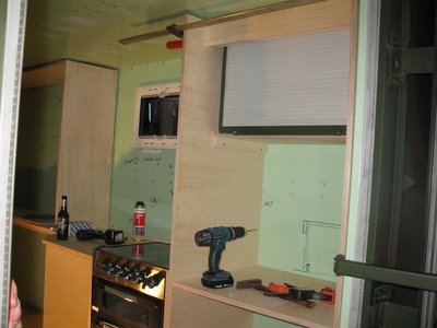

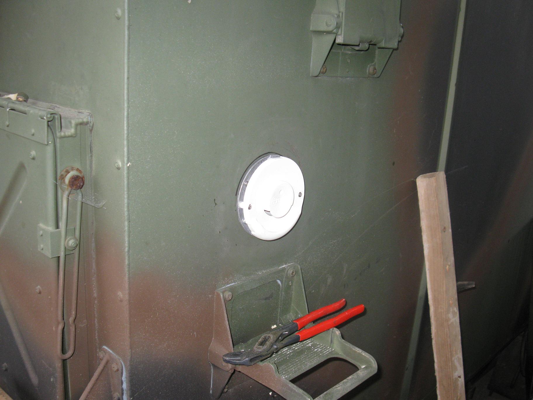

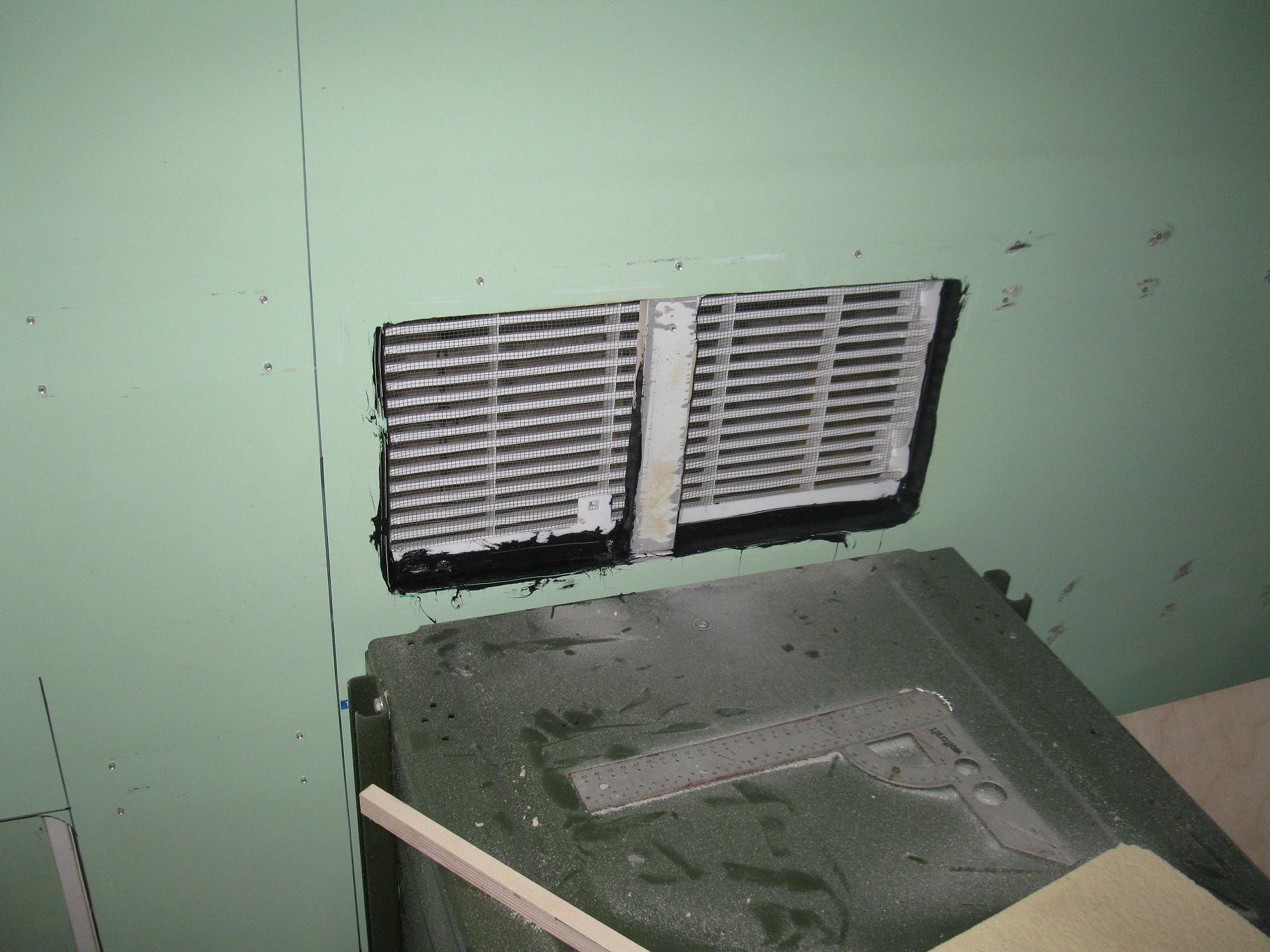

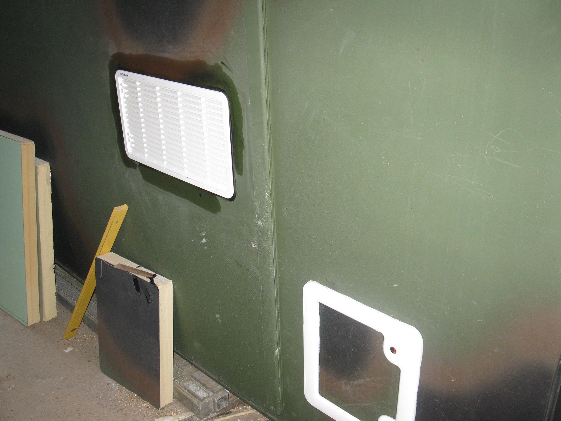

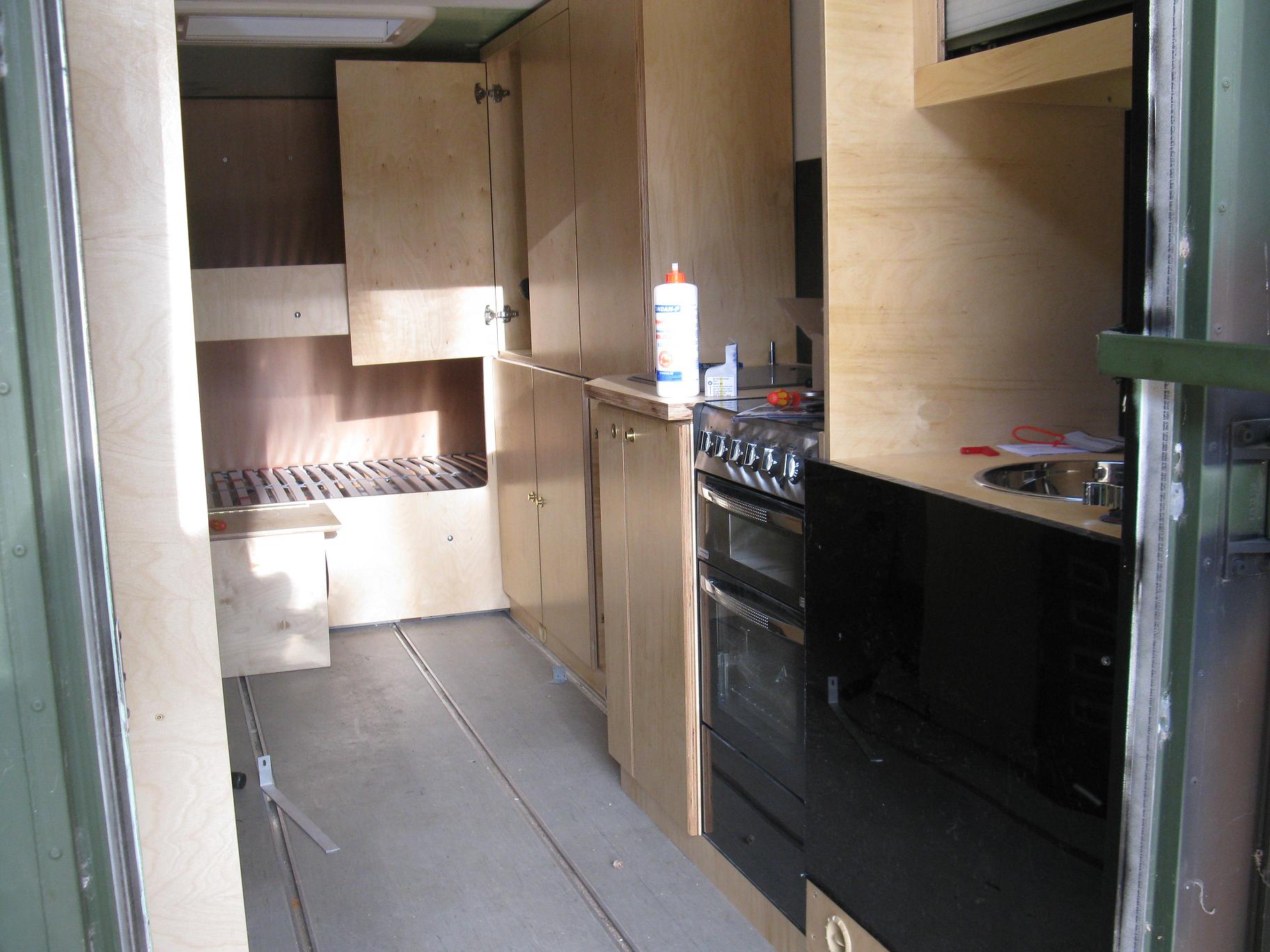

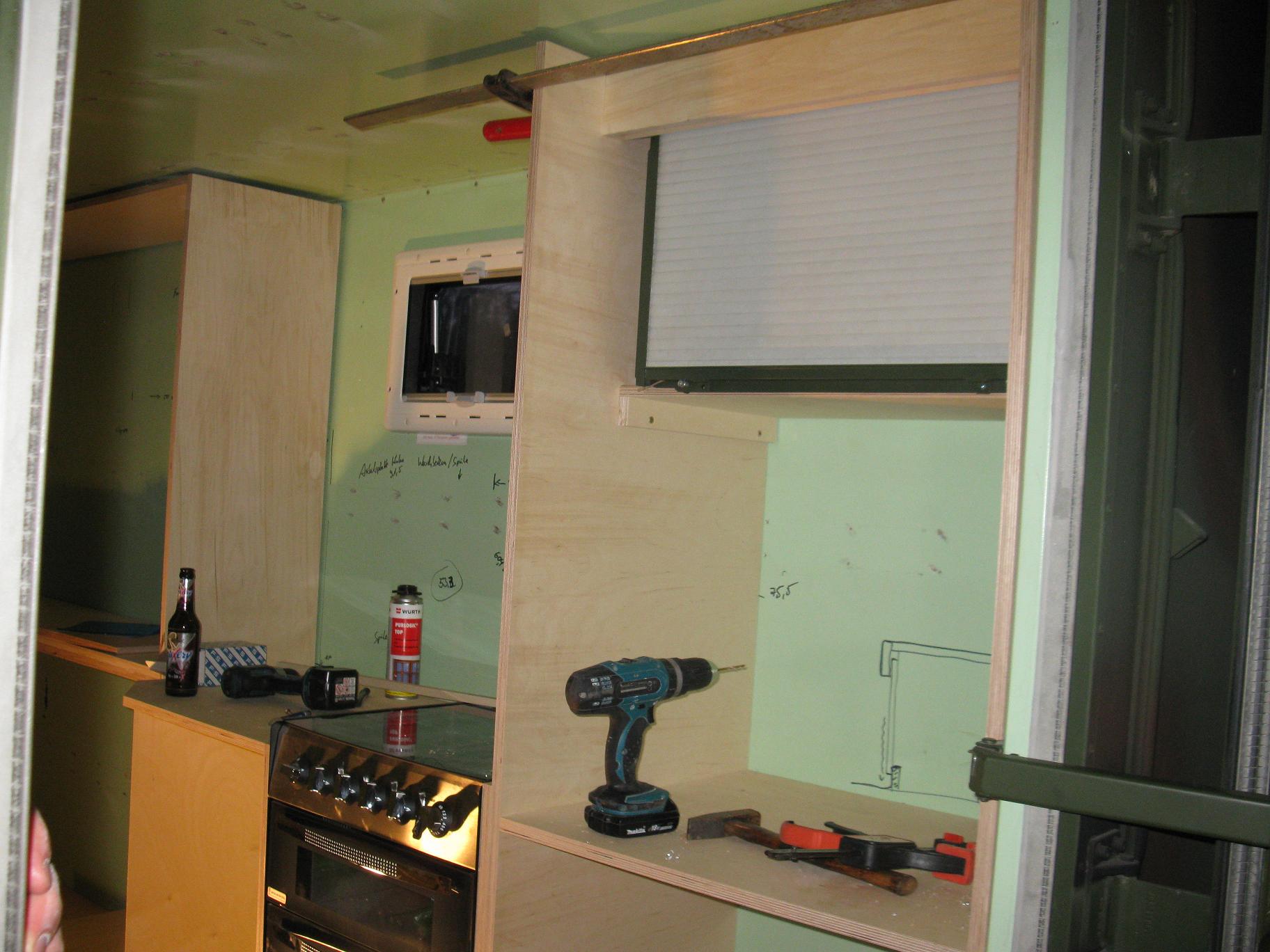

heute die letzten "Löcher" geschnitten. Eins muß noch, das Entlüftungsloch für den Kühlschrank.
Hab bei der Belüftung den Steg soweit es ging, stehen gelassen, denke es ist nicht so wichtig, aber was solls, 5min mehr Aufwand.

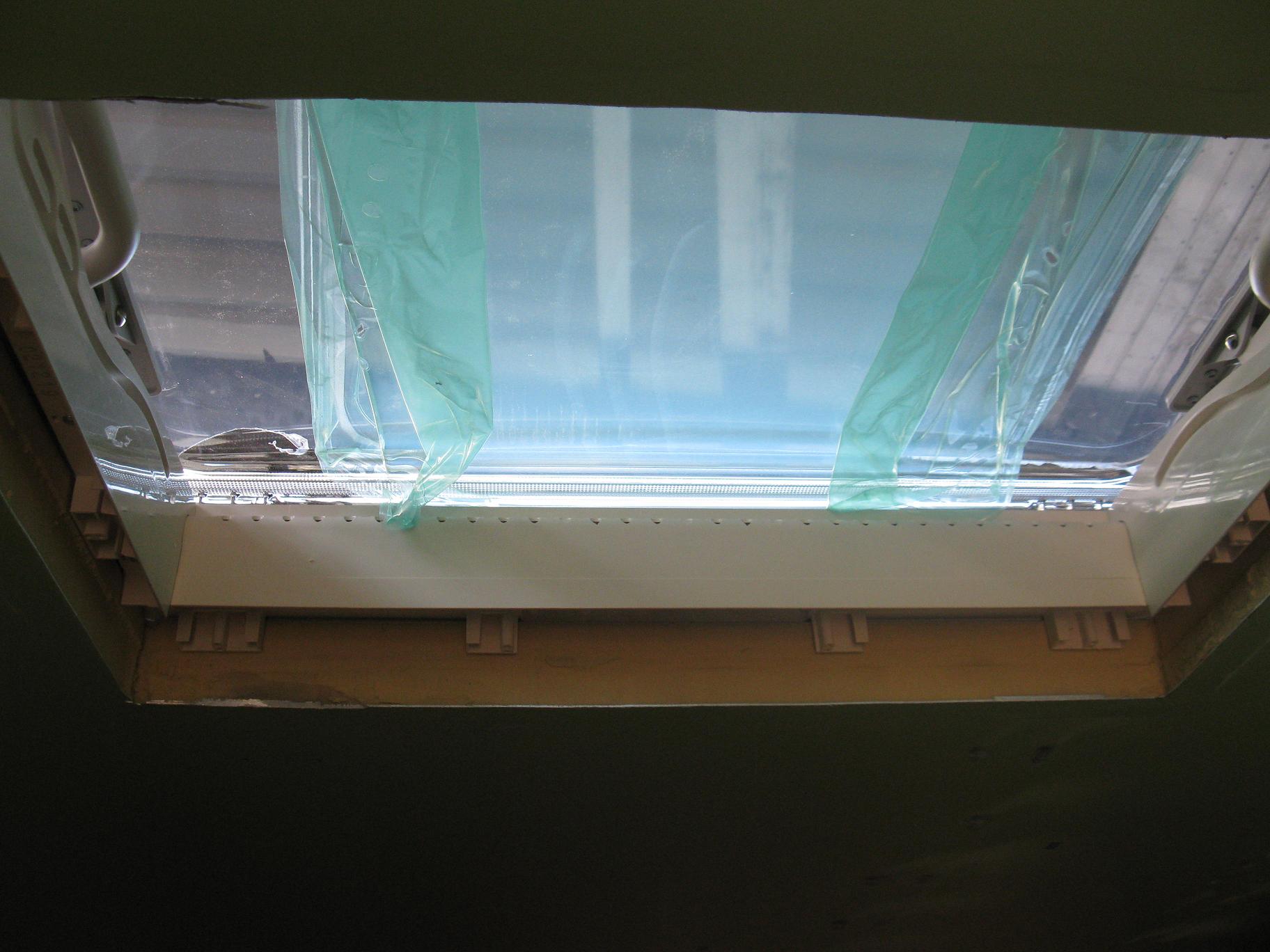

Notausstieg (sollte die Tür mal versperrt sein, etc.) in Form eines Heki Midi ist jetzt auch drin. Kann ich nur noch nicht befestigen, da wie so oft, bei der Bestellung die Befestigung für die 60mm Deckenstärke vergessen wurde.

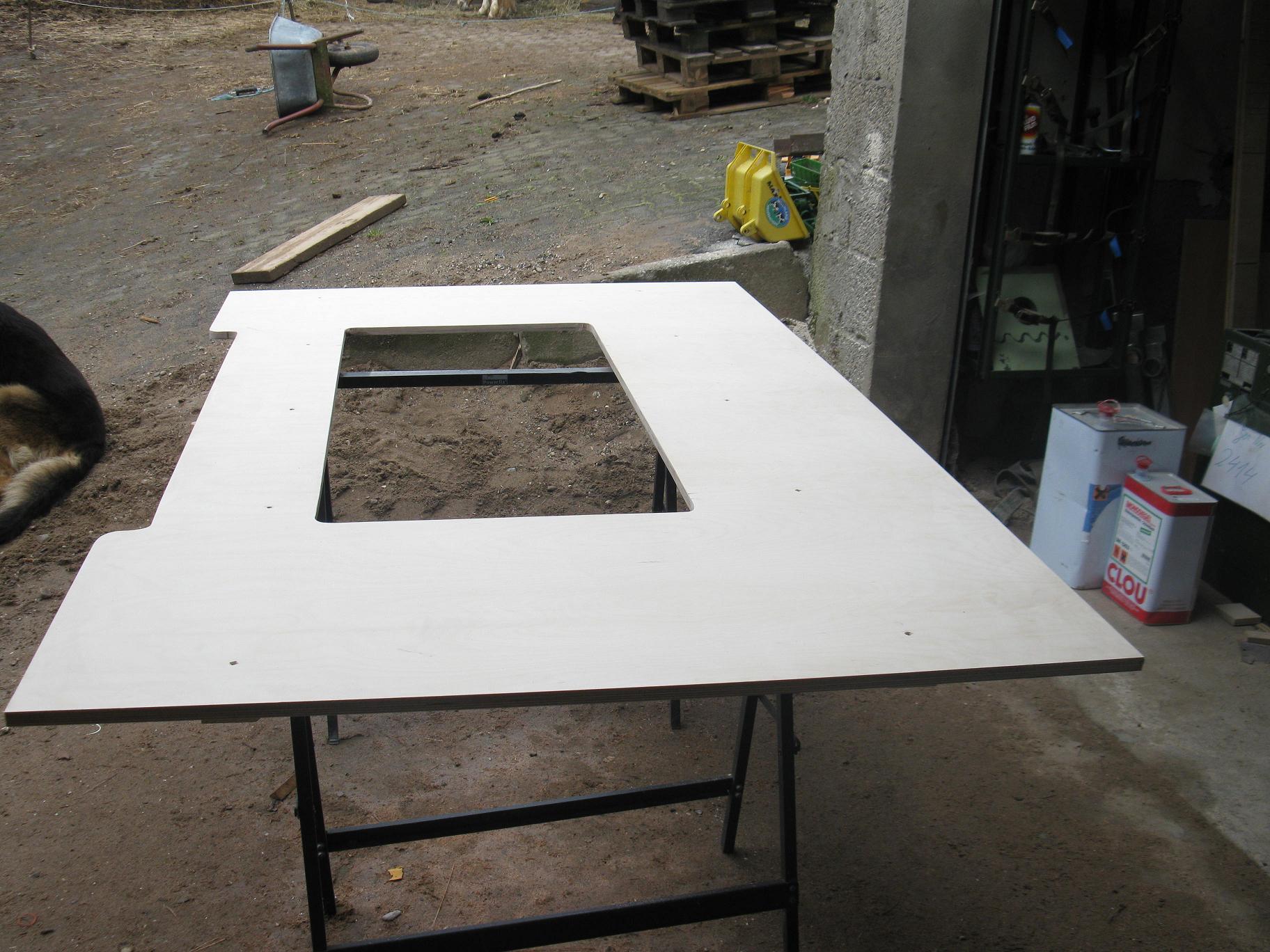

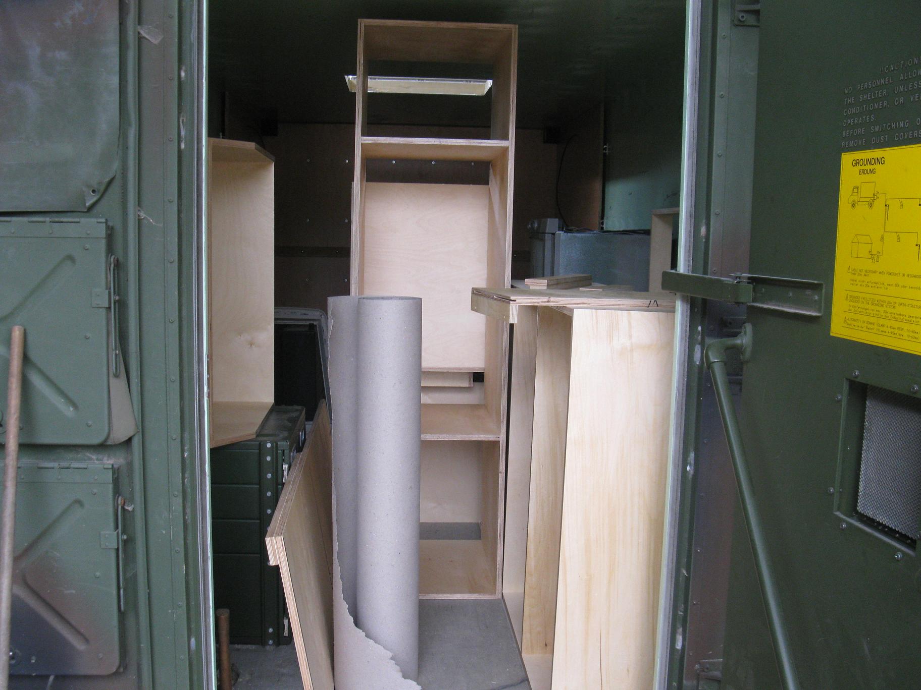

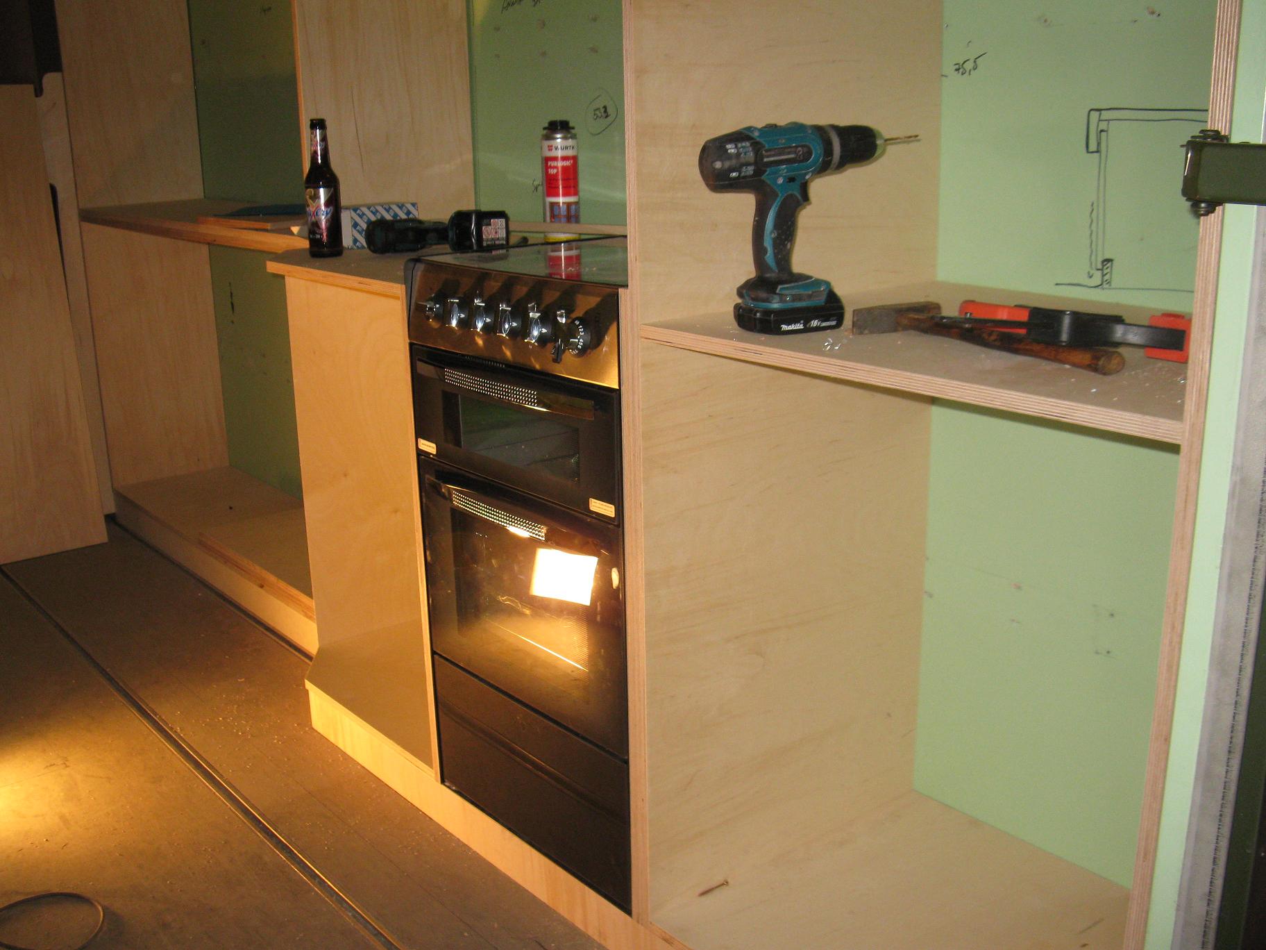

kaum aus dem Osterurlaub zurück, da geht es auch schon weiter.
Alle Schränke usw. wieder ausgebaut und mit dem Lackieren angefangen. erst mal grundiert, mehr war bei dem sch.....Wetter nicht möglich.
Morgen soll es ja besser werden, hoffen wir es mal

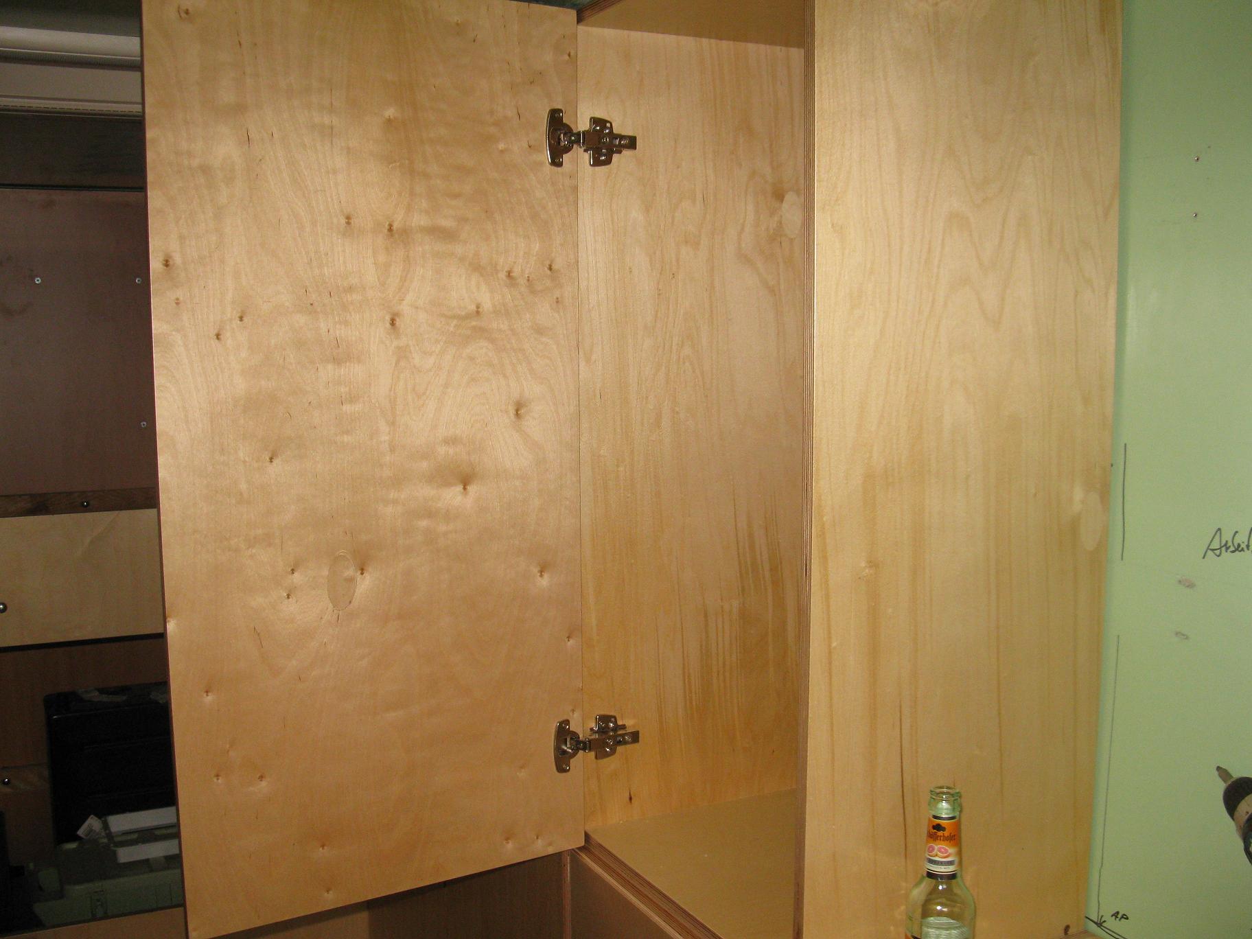

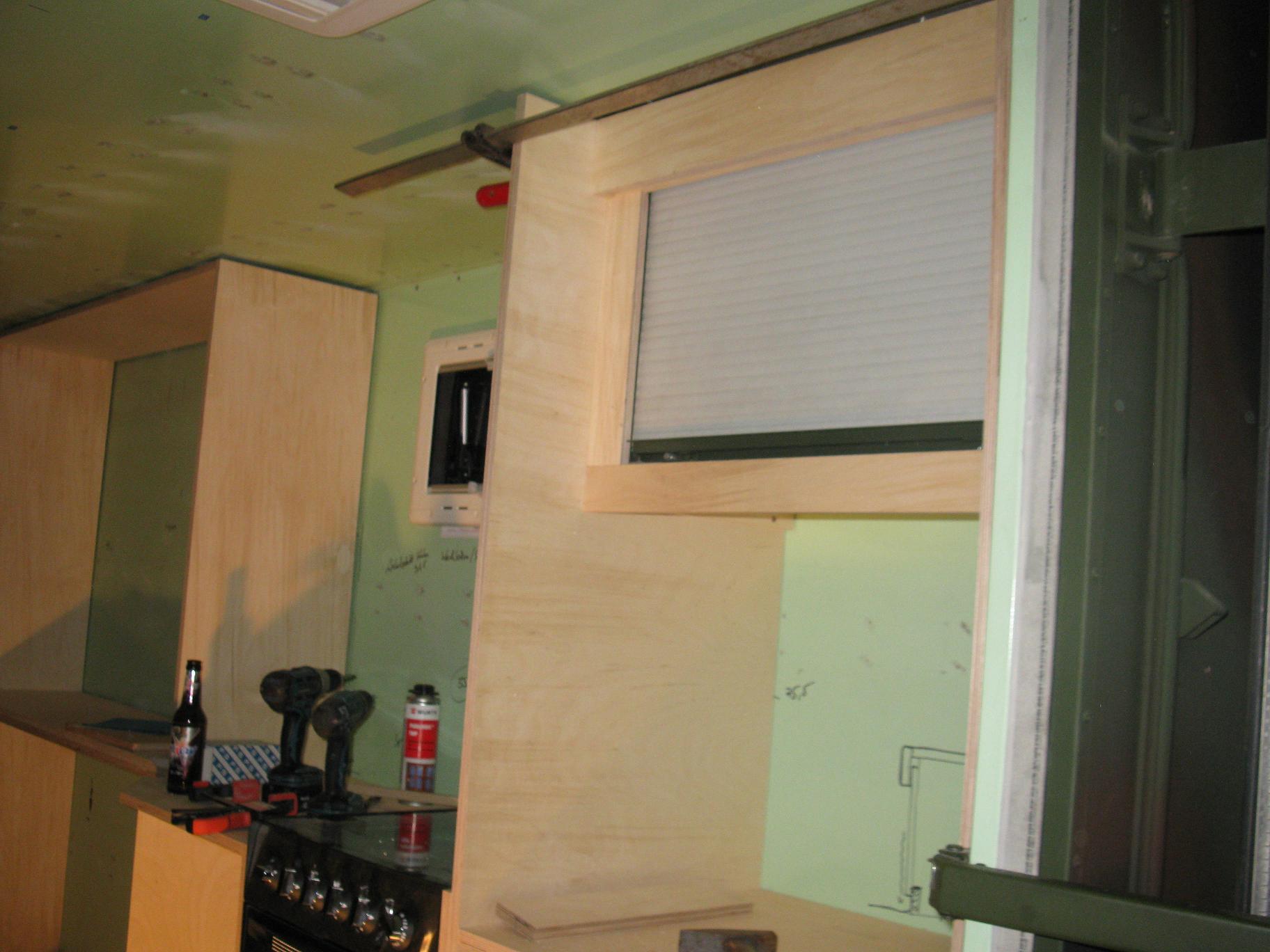

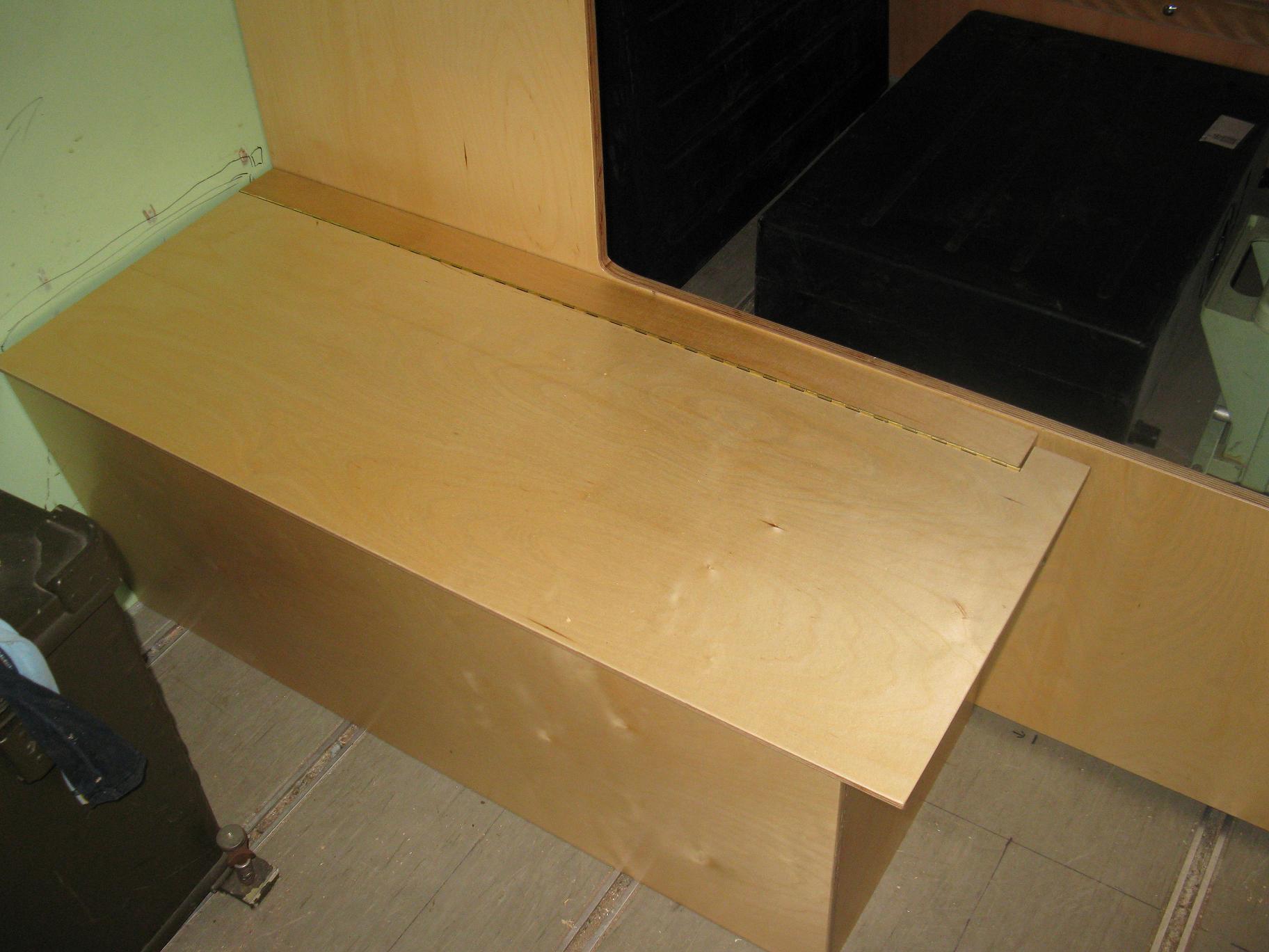

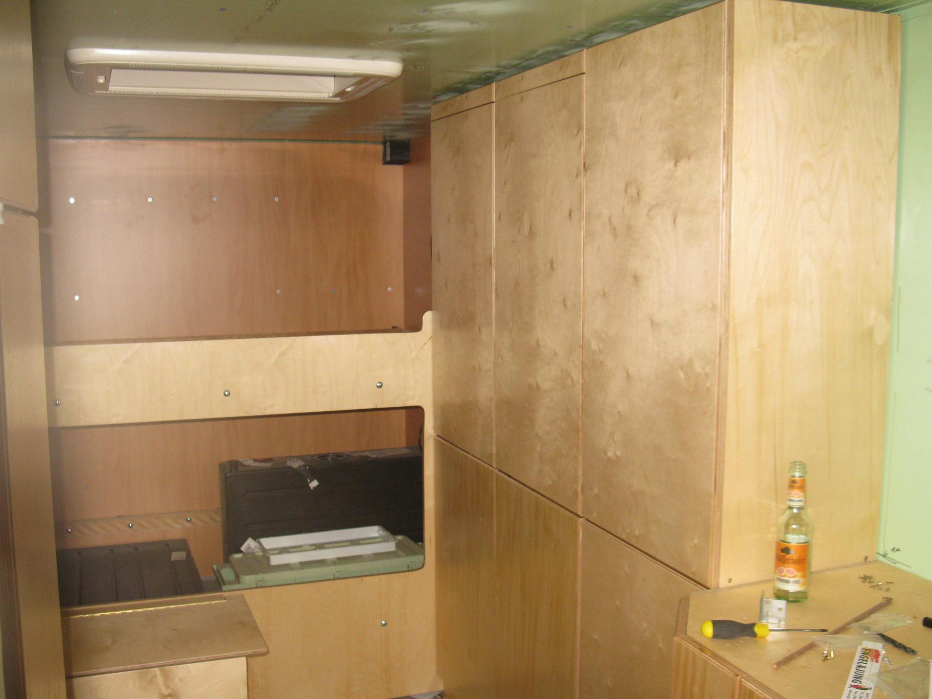

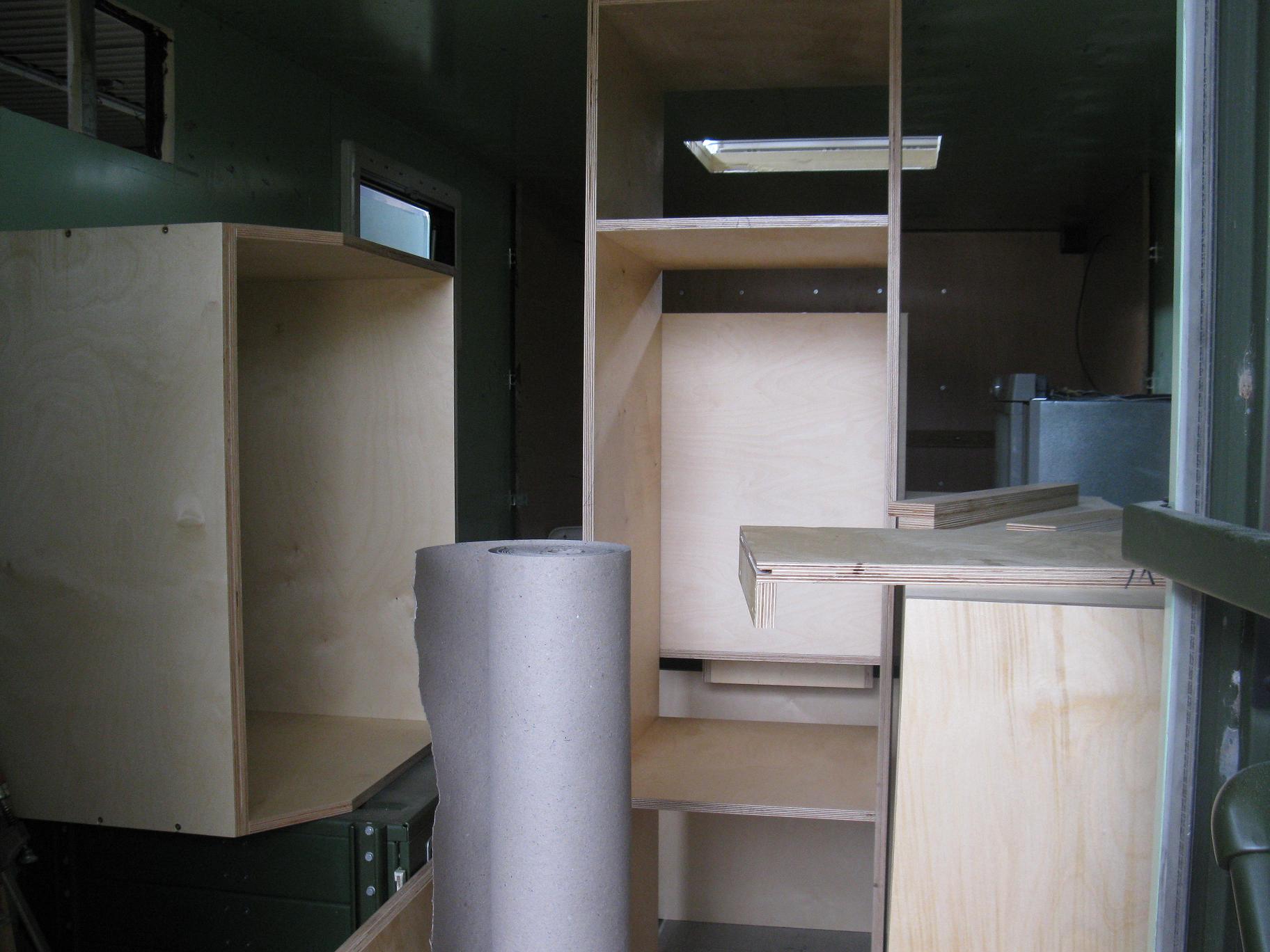

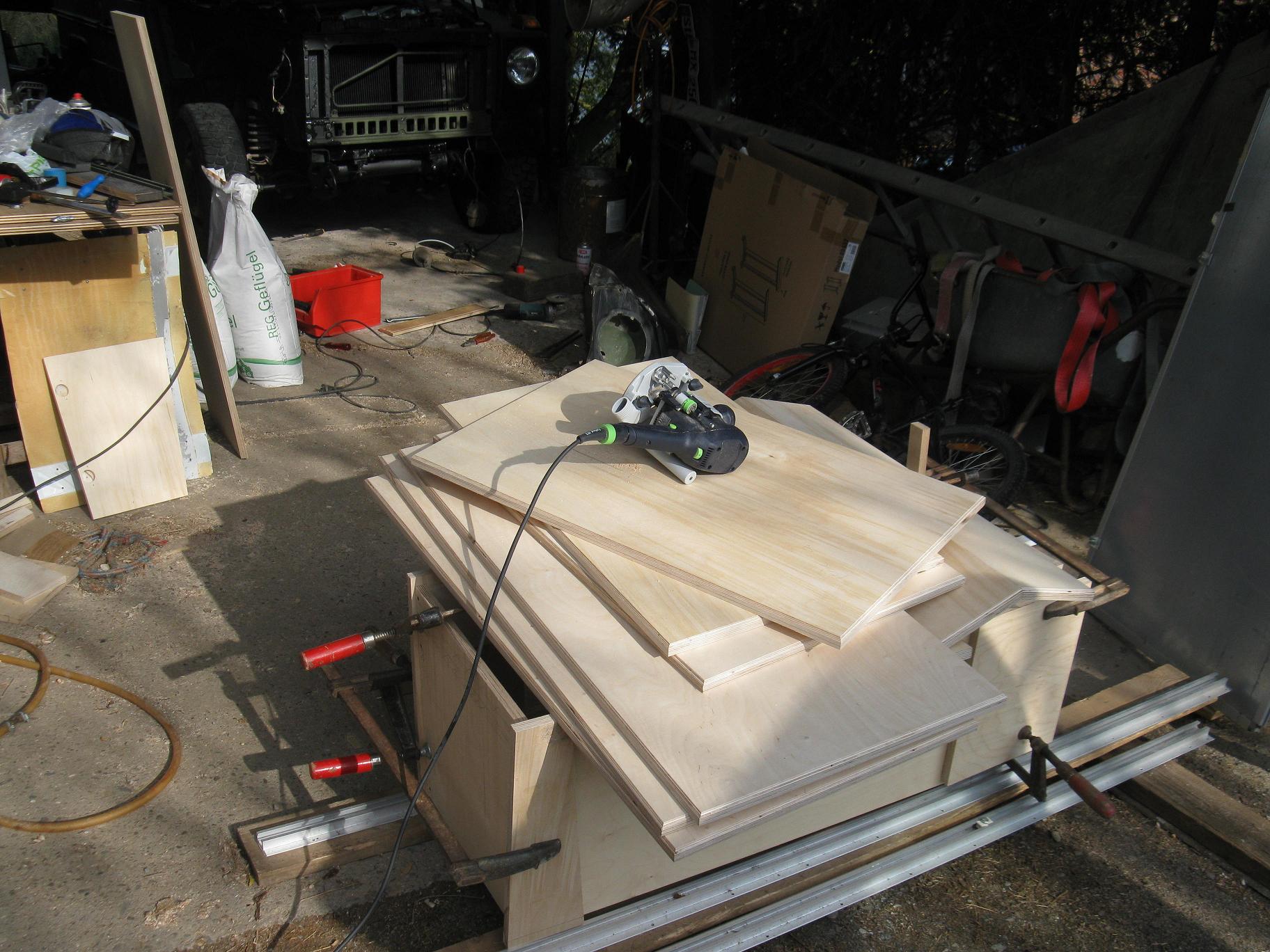

Es geht langsam weiter. Holz ist fast komplett lackiert.

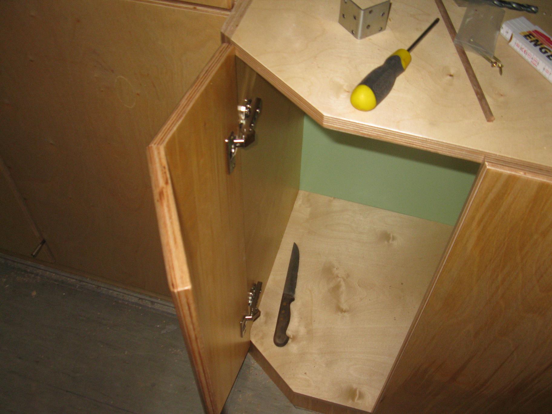

Schaniere an den Schranktüren sind dran. Habe extra die schweren von Hättich mit Eigendämpfung genommen.
Die Kanten an den Schranktüren waren etwas gewöhnungsbedürftig zu fräsen.
Bin mal gespannt ob es dieses Jahr noch was wird mit Erstausflug:-)

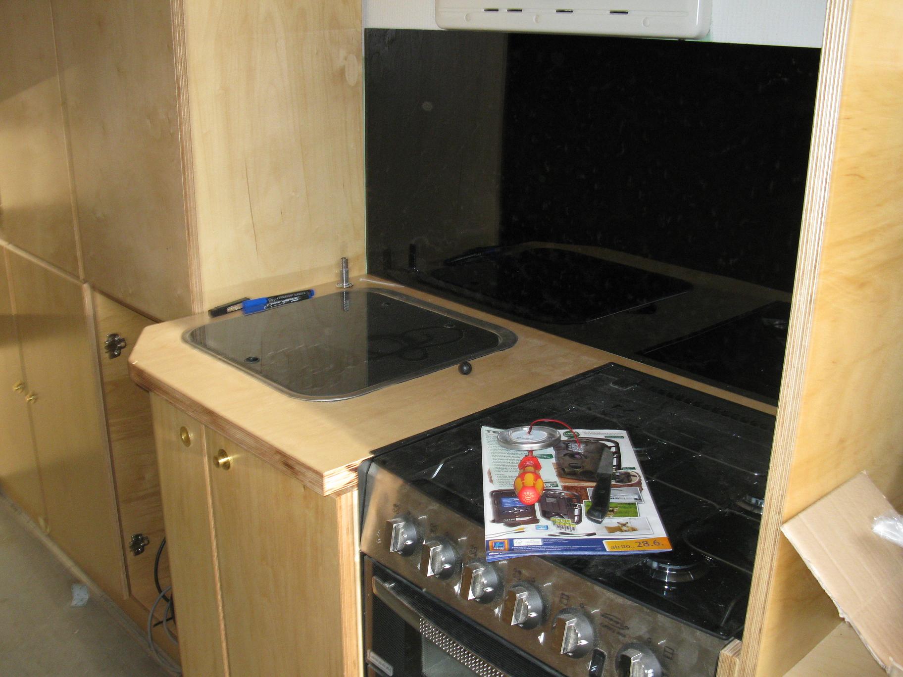

Re: Zeppelin 5m!!!! Box 3 gekauft

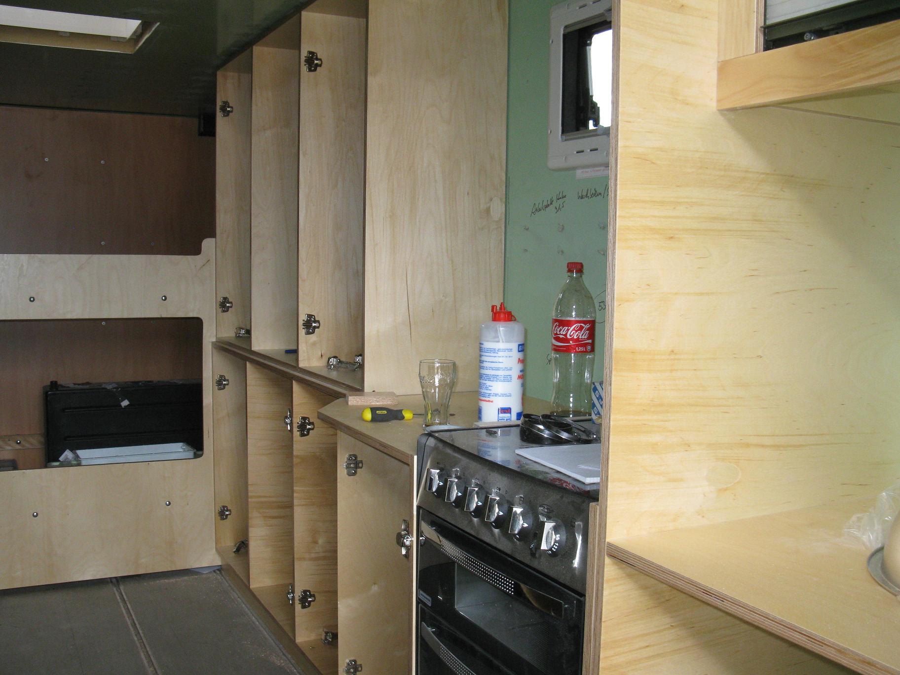

Sieht langsam echt gut aus... Was n das für ein toller Herd?
90% der Holzteile sind jetzt lackiert. Sind gut geworden, hätte ich anfangs nicht gedacht.
Besonders zufrieden bin ich mit den Scharnieren. Die sind wirklich stabil und die Eigendämpfung macht sich bezahlt. Kids können die Türen zuwerfen wie sie wollen, es kracht nichts!

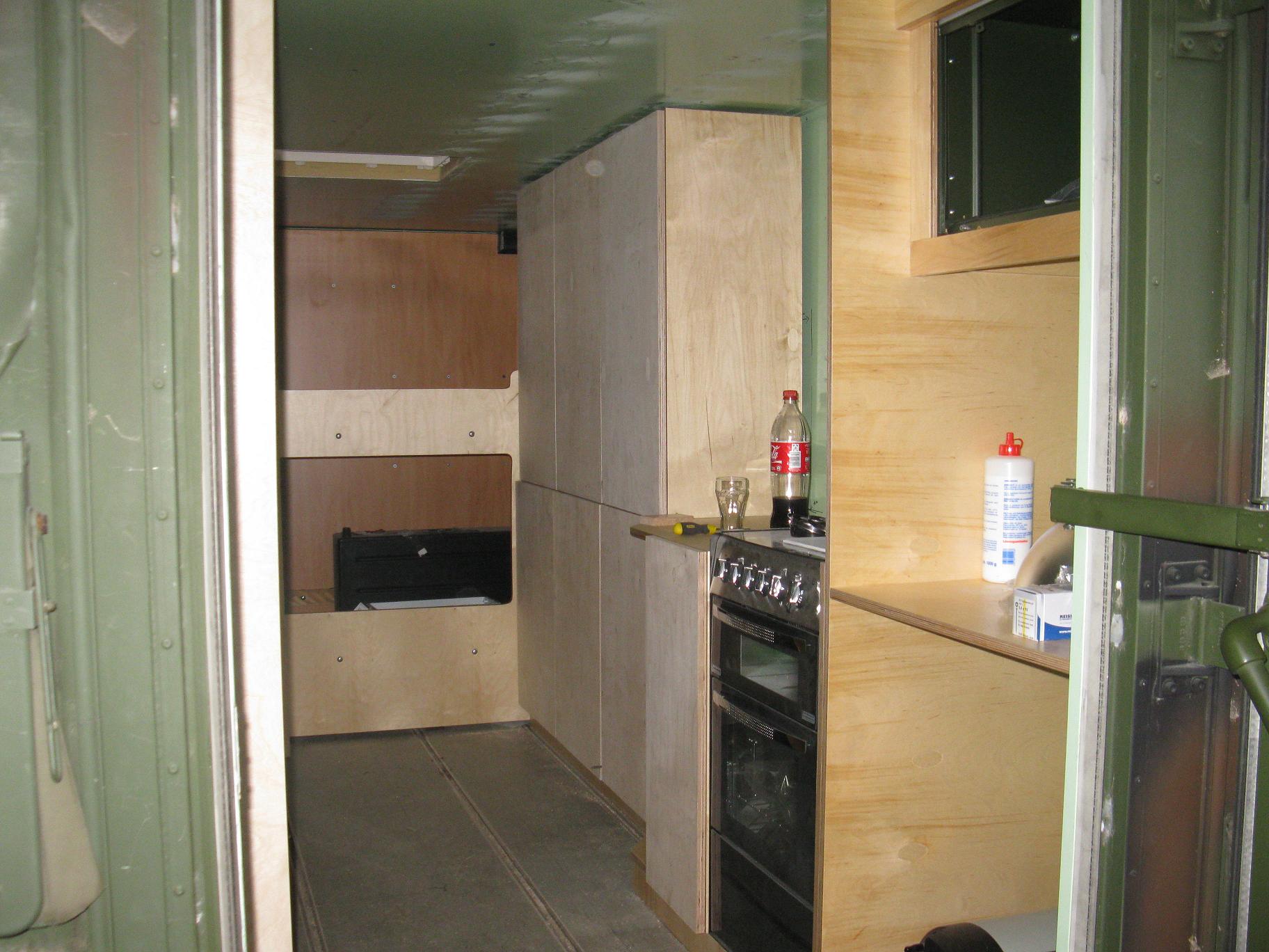

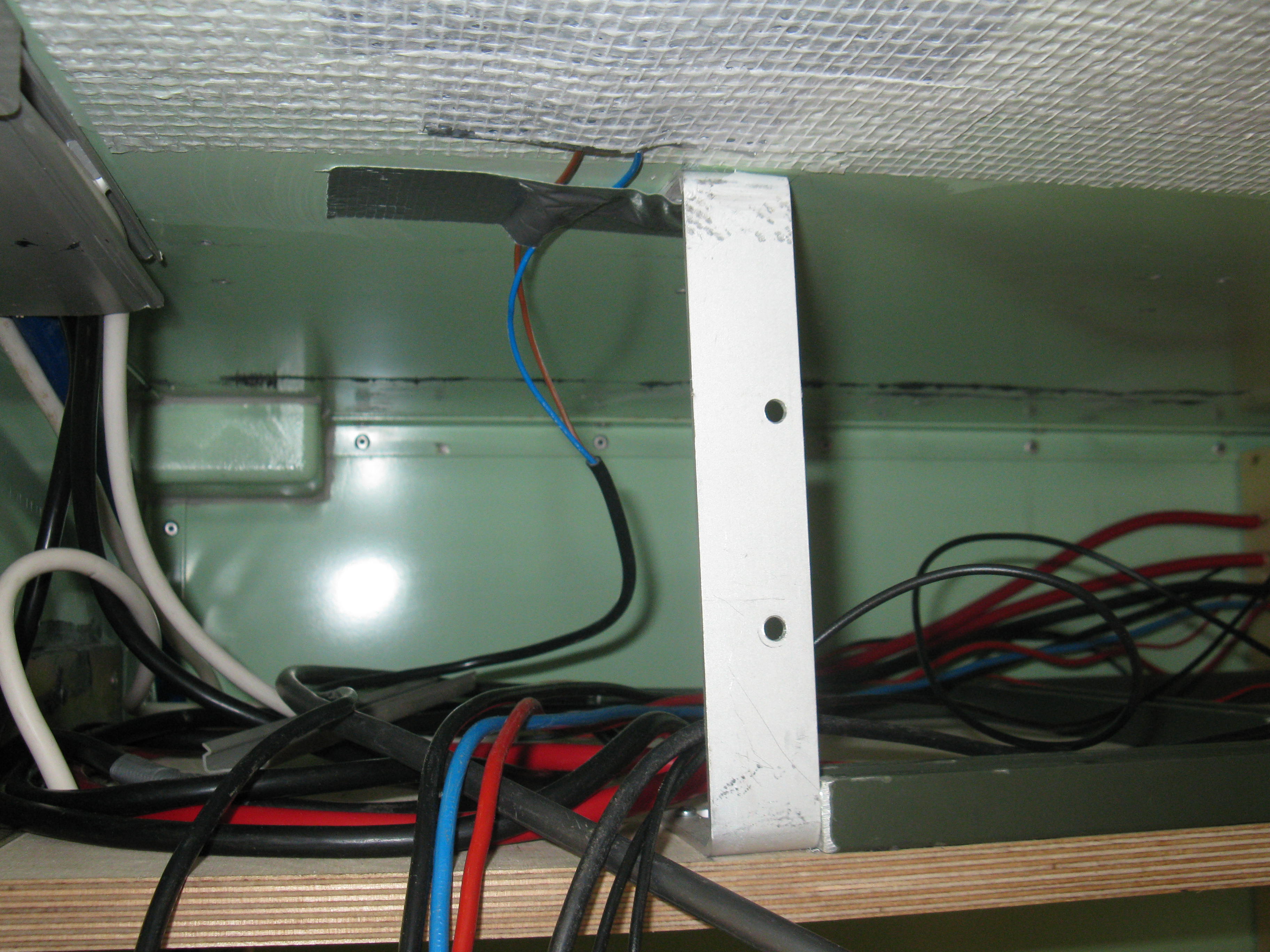

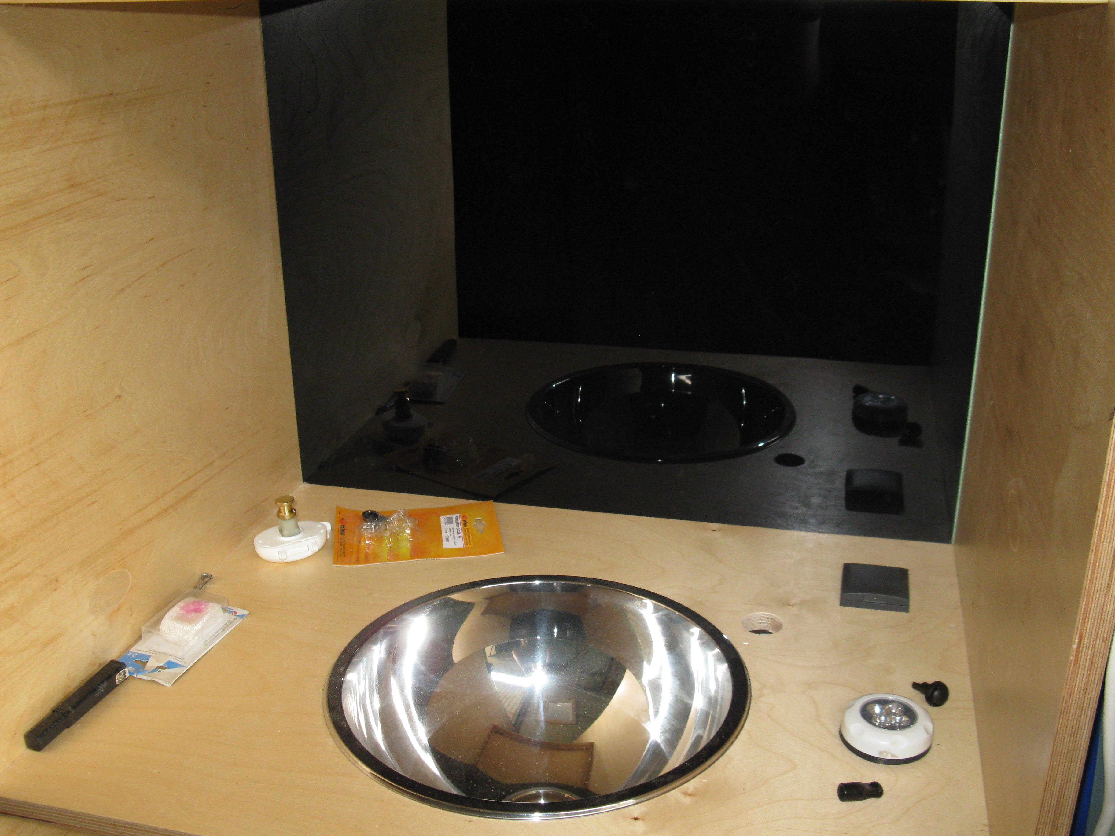

es geht wieder ein Stück weiter.

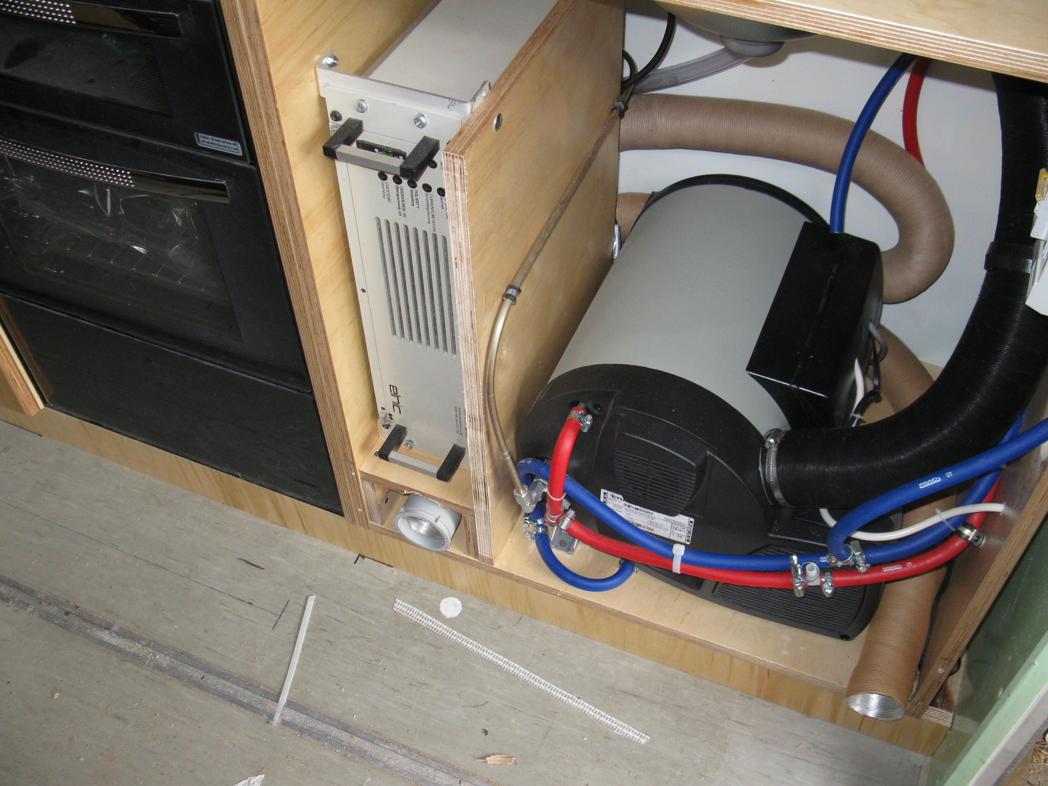

Die Truma Heizung hat ihren endgültigen Platz gefunden, das Ladegerät (30A) auch.
Ein Test war das Plexglas hinter dem Waschtisch. Gefällt mir / uns sehr gut. Weitere Ecken wollen wir damit verkleiden
Jetzt ist der Kabelsalat dran......

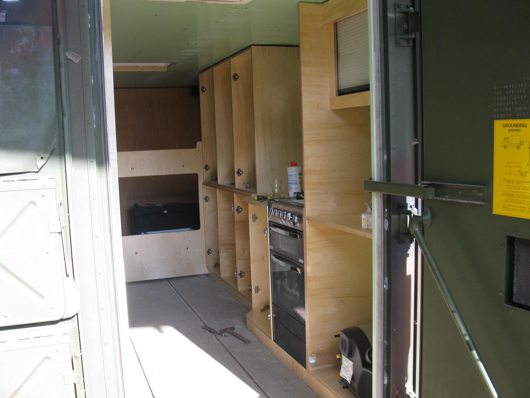

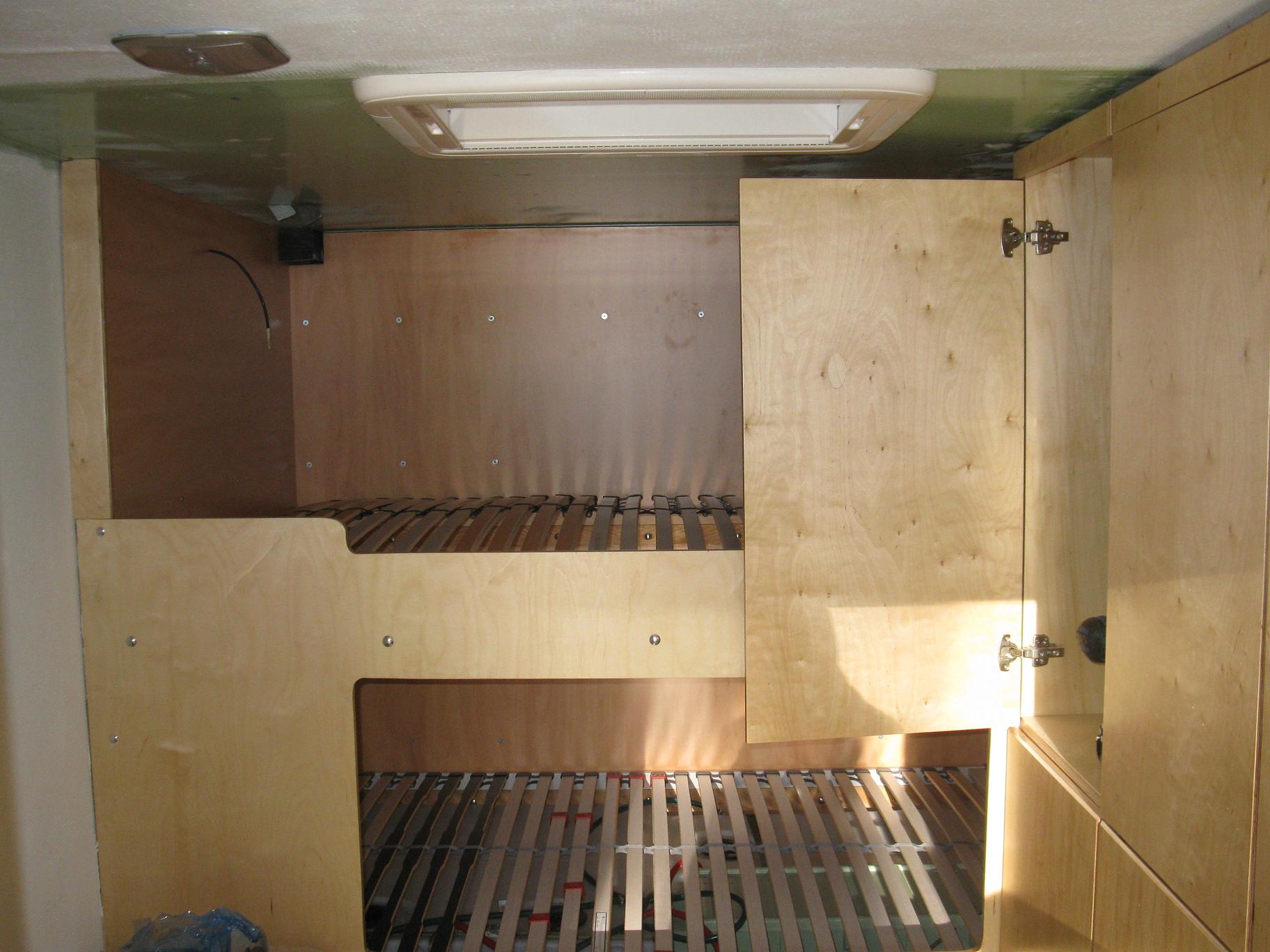

Der Urlaub rückt näher und somit auch die erste Testfahrt

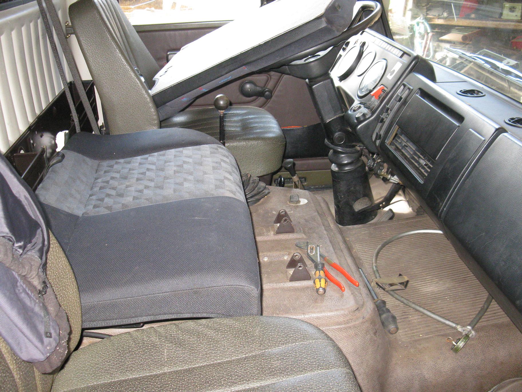

Lattenroste sind undwiderruflich drin. Sonst müßten die Schränke noch mal raus. Fiel mir erst kurz vor Toresschluss ein, dass die Lattenroste nur rein können wenn der hintere obere Schrankteil noch nicht eingebaut ist
Am 1017 bin ich grade am Umbau für die beiden Sitzplätze für die Specknasen. Hierfür habe ich den Beifahrersitz um 10 cm nach rechts zur Tür versetzt. Mehr war nicht möglich. In die Mitte kommt eine Sitzbank von einem Opel Vectra. Von einer geteilten Bank habe ich den größenen Teil (80cm breit) genommen. Habe eben die Konsole geschweißt. Paßt perfekt in die Mitte. Allrad und Schaltung werden nicht behindert. Mehr an größe war aber nicht drin.
Gurte für uns 4 passen auch grade so rein.........

Hallo Jörg,
dein Ladegerät 30A (Die Truma Heizung hat ihren endgültigen Platz gefunden, das Ladegerät (30A) auch.) ist das auch aus einem BW-Shelter? Bei mir ist so was auch verbaut gewesen, wäre toll wenn ich dieses Teil als Ladegerät nutzen könnte, obwohl meins vermutlich durch den Trafo sau schwer ist. Hersteller bei mir TET Electronic, München.
Carlo
Carlo

ja, ist aus einem Shelter der BW. Also Hersteller muß ich schauen. So ein großes hatte ich sonst noch nicht gesehen. Hat echt gut Leistung und wiegt best. 40 - 50 kg.
Schaue mal nach und berichte dann von wem es hergestellt wurde.

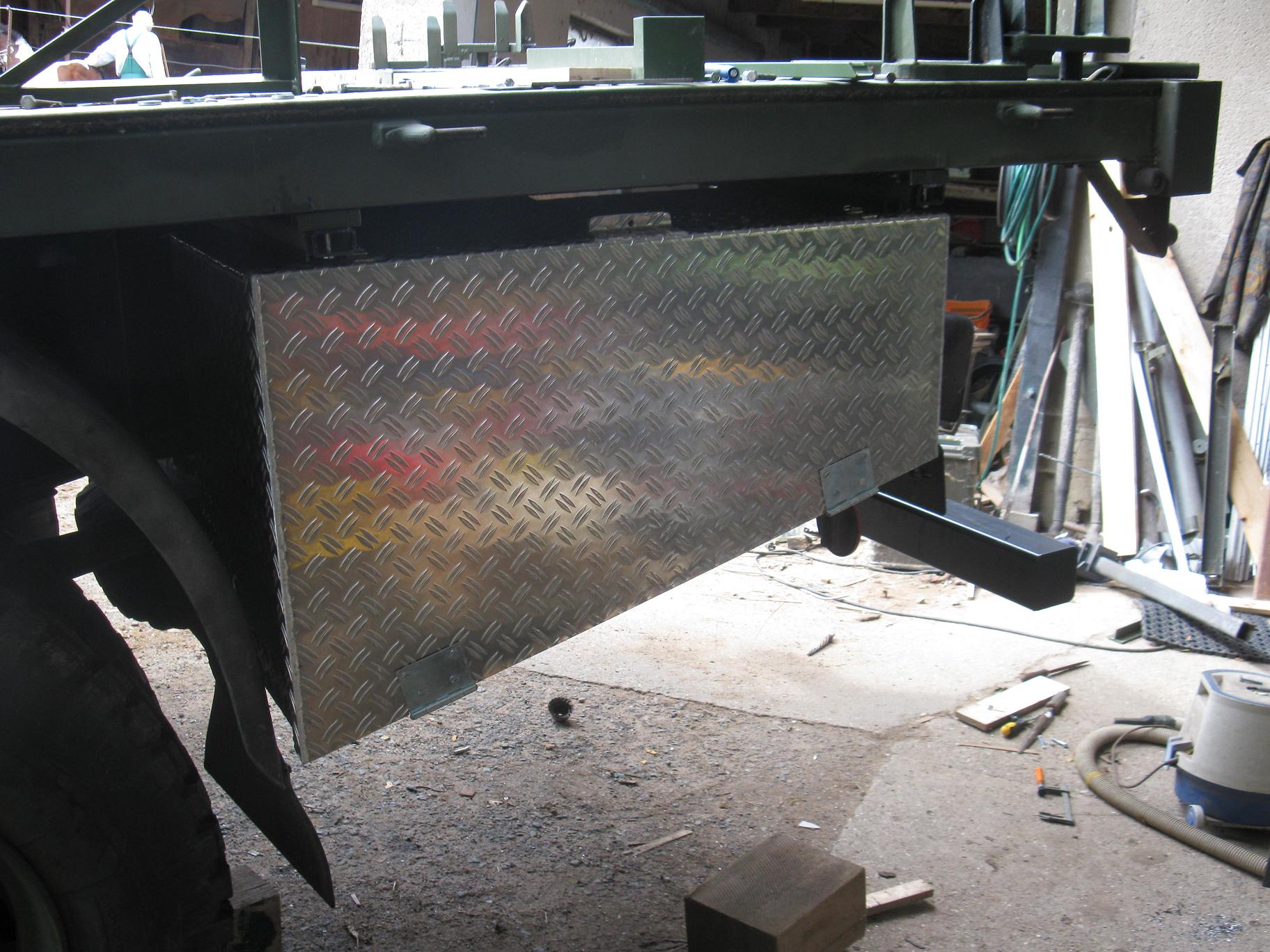

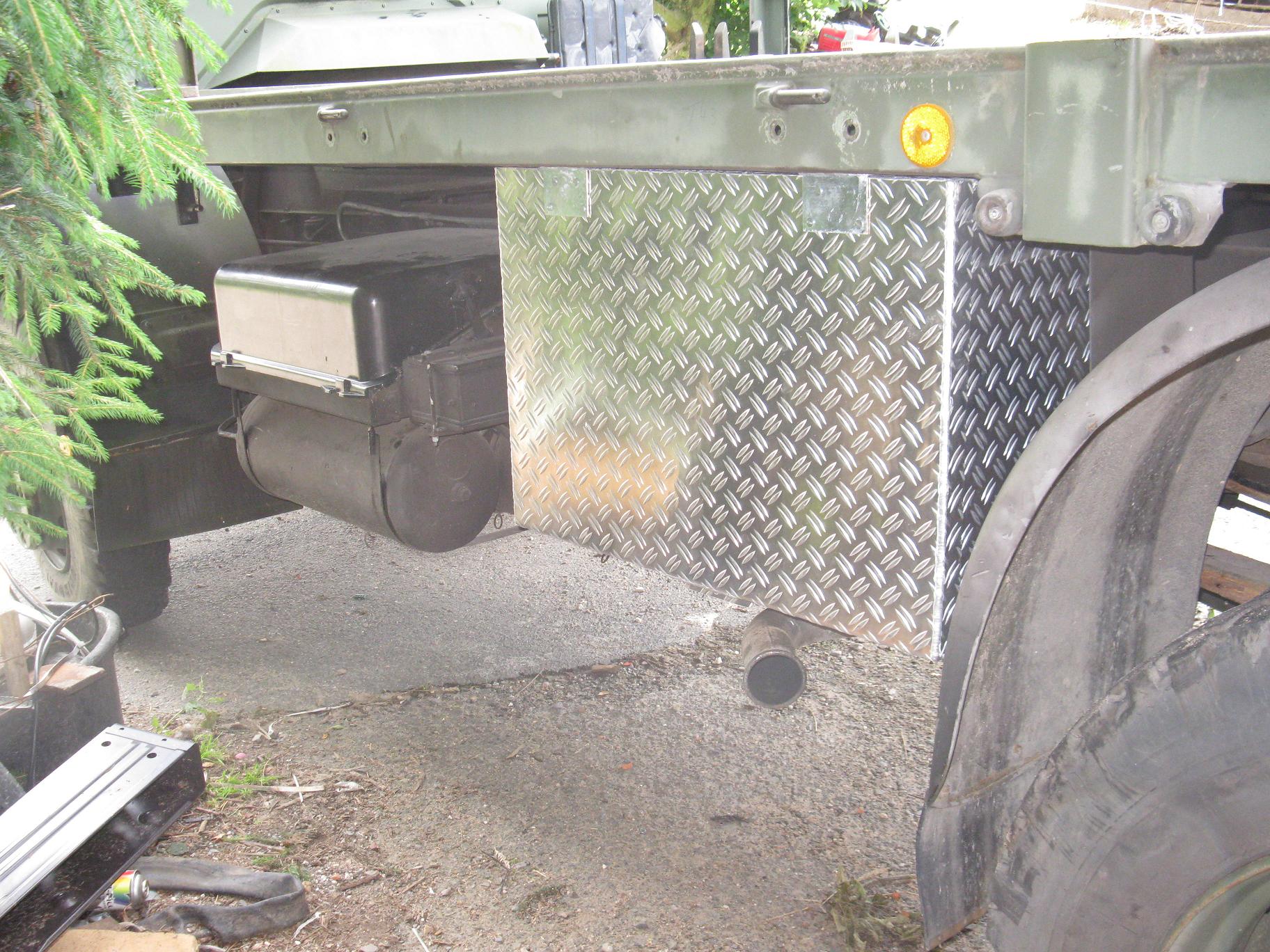

So, Staukisten sind dran.
Anhängerkupplung mit Kugelkopf ebenfalls.
Gastank von Wynen Gas ist auch verbaut. (Diese Firma kann ich nur empfehlen, top).
In 2 Wochen soll es das erste Mal auf "große Fahrt" gehen........lassen wir uns überraschen.
Es geht langsam dem Ende zu:-)

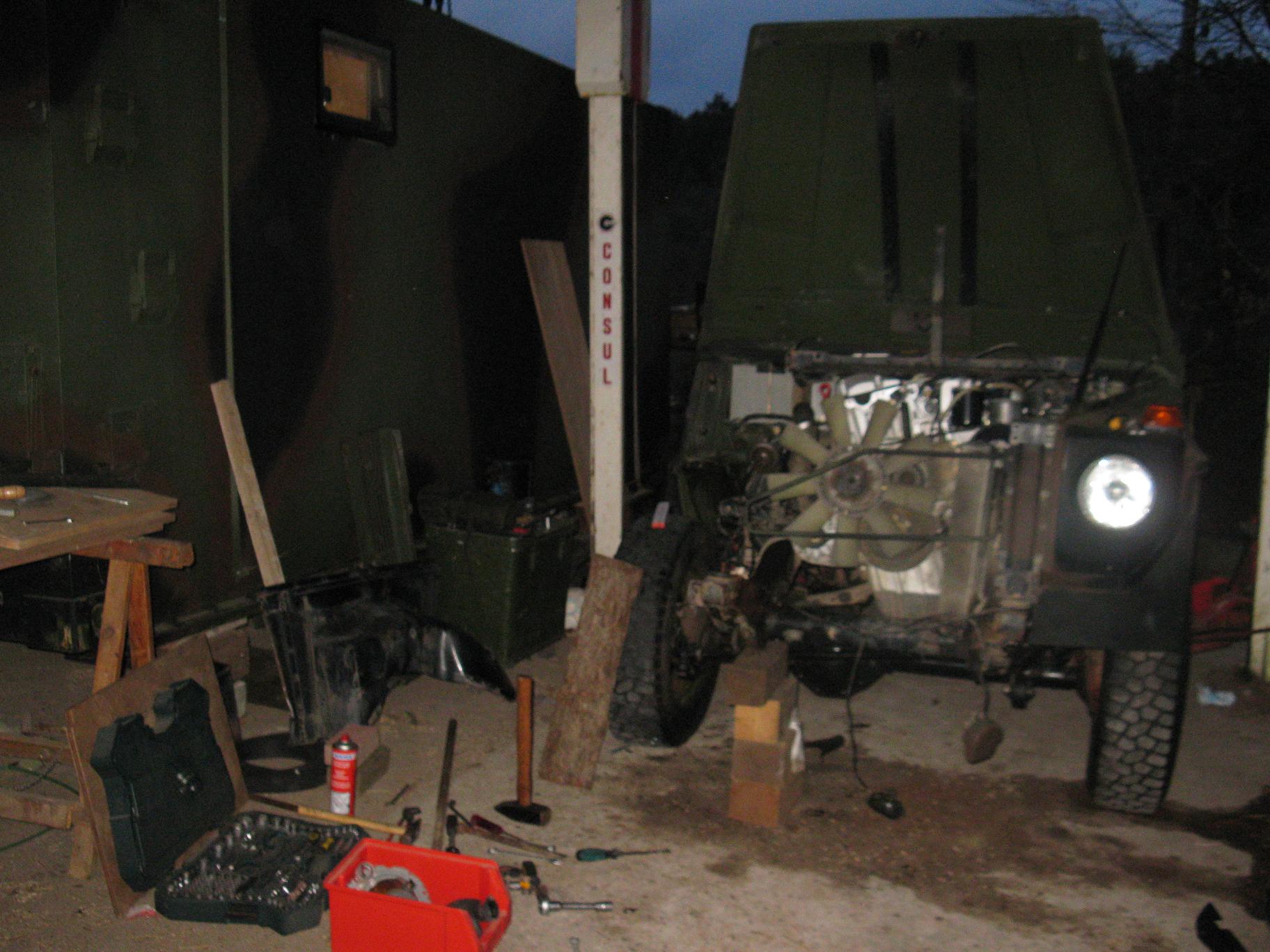

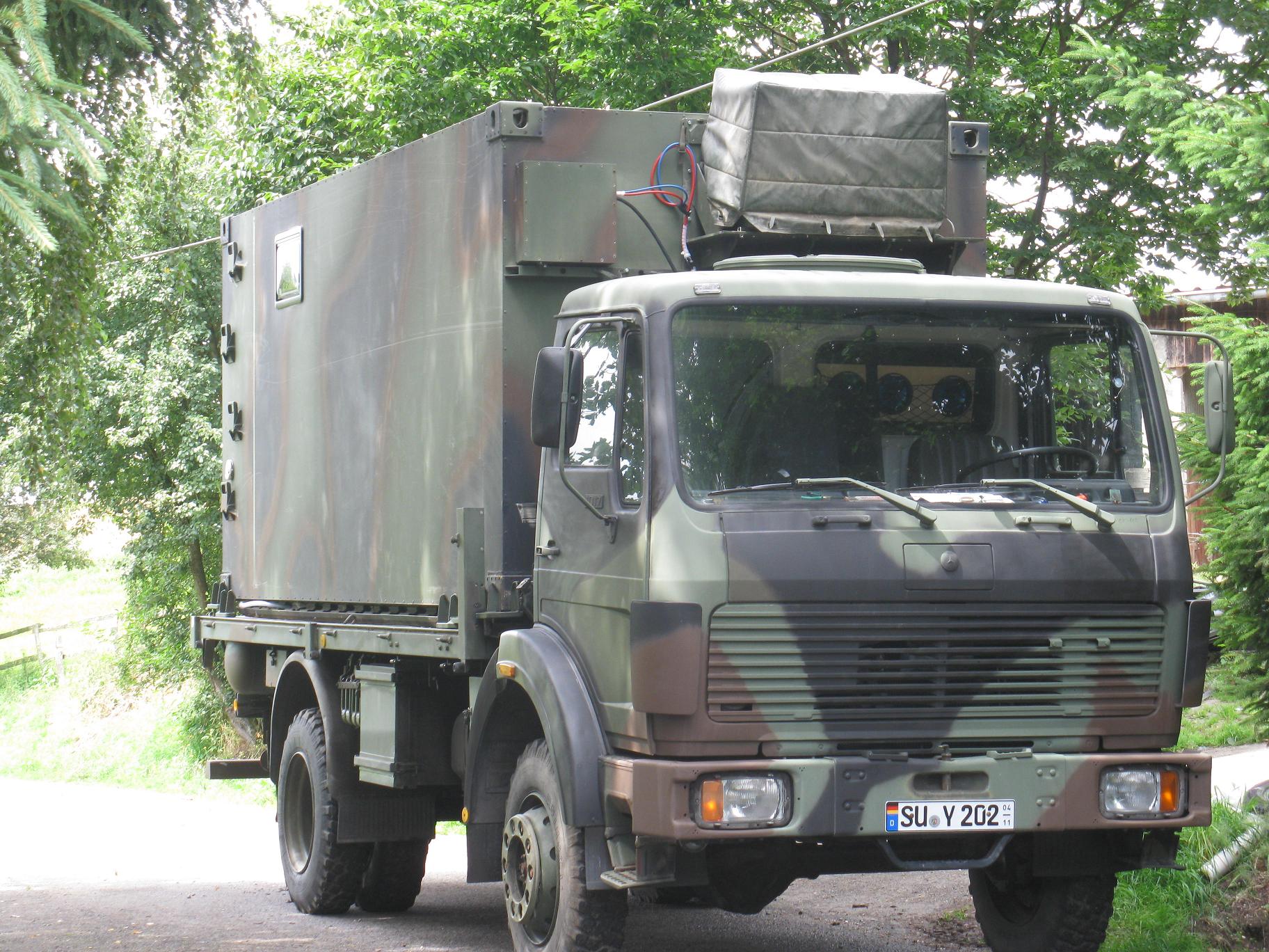

drauf isser.
jetzt noch Abwasserschläuche in den Abwassertank und ein paar Kleinigkeiten und Morgen wird`s auf nem Sonntagsausflug getestet..............

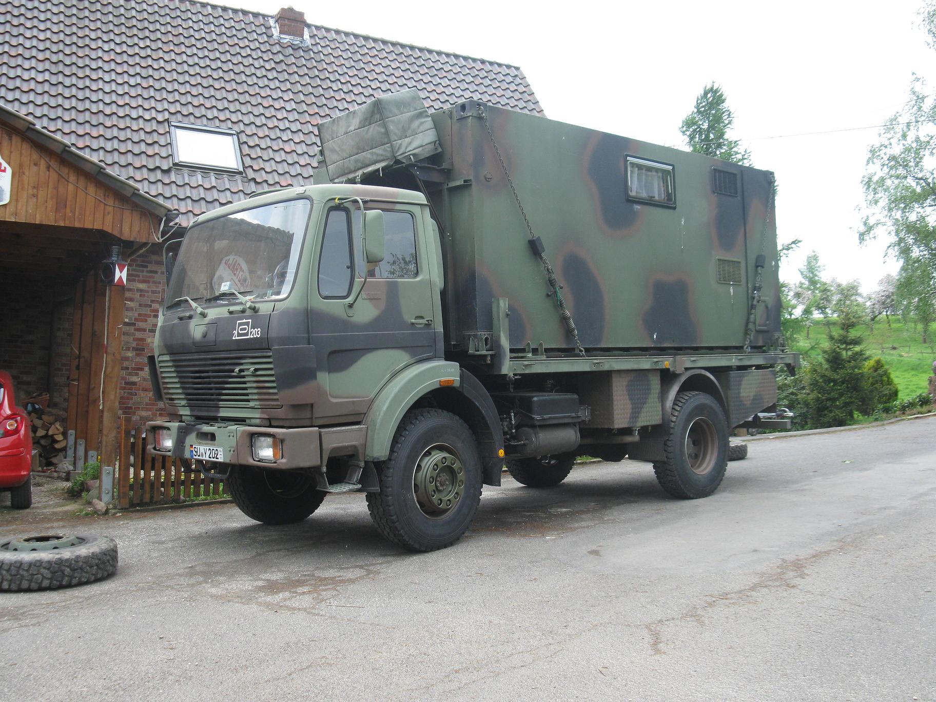

erste Urlaubsfahrt...........
nach 3 Wochen und ca. 4500km sind wir wieder zurück in Deutschland. Die Fahrt ging über den Chiemsee nach Grosseto (Italien) dann an die Adria Küste und über Berchtesgaden zurück.
Der 1017 hat top durchgehalten. Alles dicht, wirklich top.
Mit dem Ausbau sind wir auch sehr zufrieden. Alles hat gehalten, nichts losgerissen oder ähnliches.
Ein paar Kleinigkeiten hatten wir, die müssen jetzt noch geändert werden. Die Ladung der Aufbaubatterien klappt nicht über die Verbindung vom LKW. Wenn einer eine Idee hat, woran es liegen könnte, bitte her damit:-)
Zum Glück hatten wir unser 24V Notstromaggi mit (vorne am Shelter auf einem Träger), so konnten wir alle paar Tage nachladen.
Dann ist noch das Ventil für die Frostentlüftung der Truma hängen geblieben, das Wasser lief am laufenden Band aus. Haben wir mittels Kunststoffverbinder überbrückt.
Zum Thema Wetter in Italien, wir hatten immer um die 36 - 40 Grad, es war so warm, das die Plexiglasscheiben, die ich vor die Anschlussöffnungen gemacht habe, innen abgeplatzt sind.
Von außen habe ich sie verschraubt und zusätzlich mittels Sikkaflex verklebt, die innere Scheibe nur verklebt. Durch die Hitze muß sich die Luft so ausgedehnt haben, dass der Kleber einfach mit der Scheibe abgerissen ist.
Hier müssen noch Löcher rein, das die Luft entweichen kann.

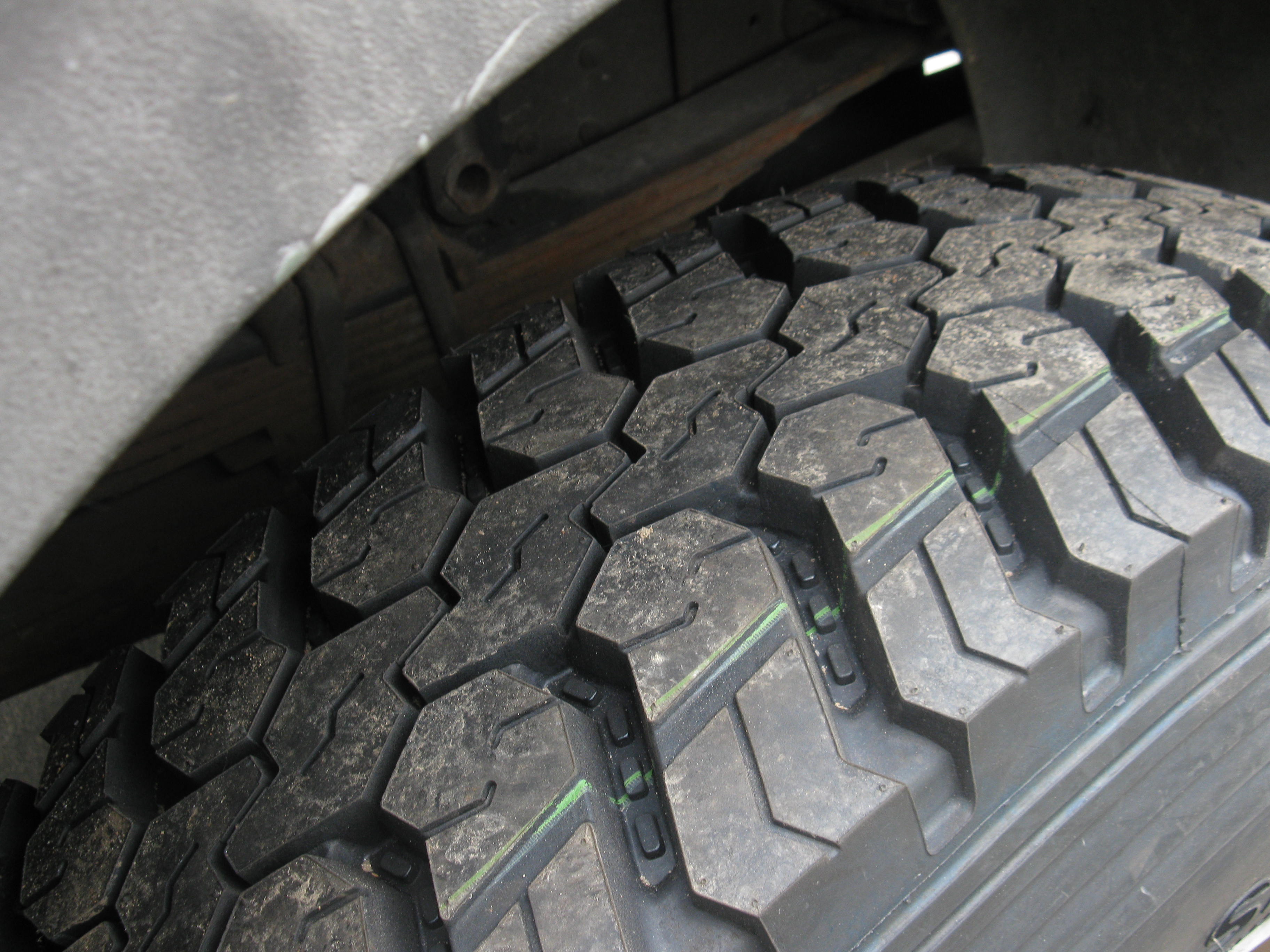

Was jetzt aber am schnellsten kommen muss, sind größere Räder!!! Mit der original Bereifung braucht er einfach zu viel Sprit und dreht auch zu hoch. Bei ca. 82km/h und 2800U/min lag er mit dem Hänger (hatten ja unseren Wolf mit, ca. 3000kg Anhängelast) bei 25 Liter.
Wir sind später zwischen 73 - 75 km/h lt Navi gefahren. Ein totales Hindernis für andere LKW, da wir überwiegend Nachts gefahren sind (kein LKW - Überholverbot) und immer ganz lieb Platz zum Überholen gemacht haben, war es wohl für die Trucker zu verkraften.
Hier kam er auf ca. 20-22 Liter und der Motor hat es uns gedankt. Drehzahl zwischen 2400 - 2500.
In Italien hat man versucht, den Shelter aufzubrechen. Es steckte noch ein Teil eines Schlüssels im Schloss. Nach ca. einer Stunde Nervenkrieg konnte ich den Restschlüssel entfernen. Das Schloss war noch in Ordung. Glück gehabt
. Weitere Versuche sind uns erspart geblieben.
Was uns aufgefallen ist, die Italiener stehen total auf "Deutsche Army Fahrzeuge". Überhall hatten wir großen Zuspruch, sogar während der Fahrt kamen die Daumen hoch.
In Deutschland haben wir da eher gegenteilige Erfahrungen machen müssen.

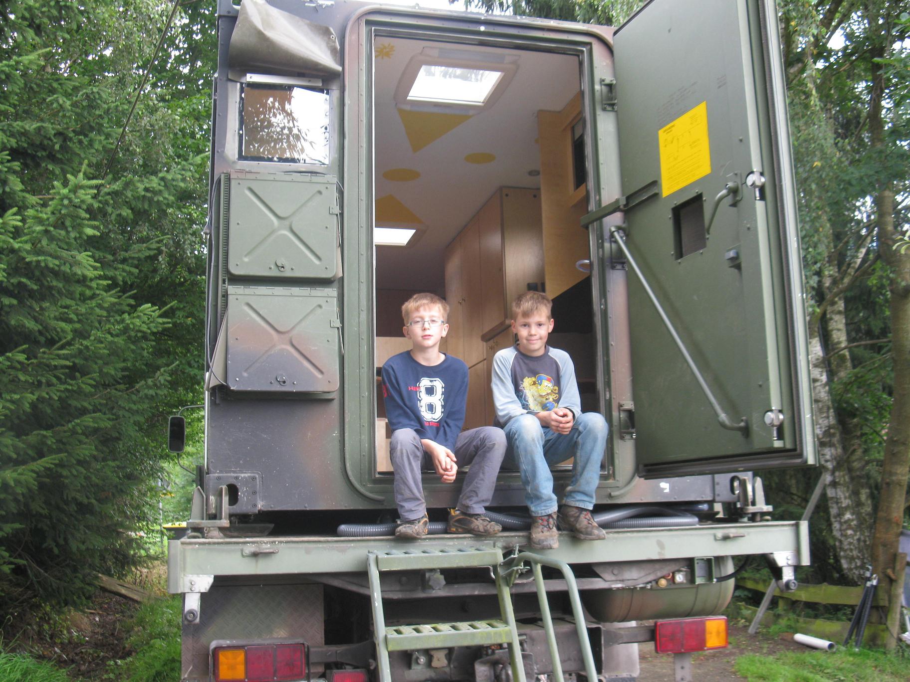

So, das war es erstmal zum 1017 Ausbau. Anbei noch einige Bilder vom Urlaub.
Moin Jörg,
wenn du den Aufbau über diesen Stecker wie er auch am KAT ( links oben hinten am Fahrerhaus ) verbaut ist,
dann muss du eine Brücke zwischen dem D und C Kontakt setzten, dann geht das wie gewünscht.
Ich habe das gestern gemacht um die Stromversorgung zum Aufbau herzustellen.
Geht!!!!
Gruß Michael
Moin Alter Mann,
das hatte ich schon gemacht. Ich glaube es liegt an einem Relais im Schaltkasten. Da geht Strom rein, aber nicht`s kommt raus???
Moin Junger Mannsupi532 hat geschrieben:Moin Alter Mann,
Wenn du den Großen Trennschalter meinst, ich habe noch zwei liegen, einen könnte ich abtreten.
Wenn , ja wenn ich dir den alten Mann verzeihen kann

Der nächste Urlaub steht vor der Türe........gestern große "Pellen" drauf gemacht, passen perfekt.
Pumpe vom "Schramm" überarbeiten lassen und auch wieder eingebaut. Bin mal gespannt auf die erste Probefahrt, wie er jetzt so läuft.

Hallo Jörg,supi532 hat geschrieben:...gestern große "Pellen" drauf gemacht, passen perfekt.
es wäre natürlich ganz interessant zu erfahren, welche Reifengröße es denn nun geworden ist. Kann sie auf Deinen Bildern leider nicht ablesen, das Alter, Du verstehst?
