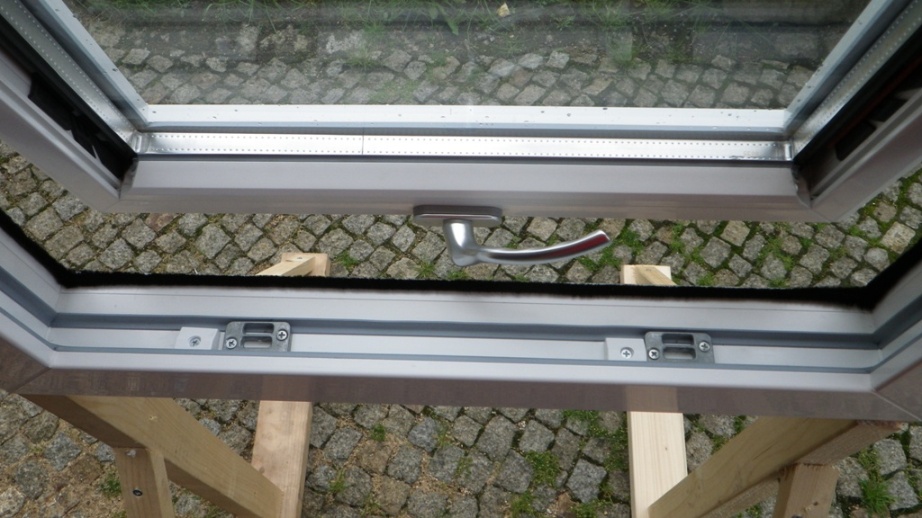

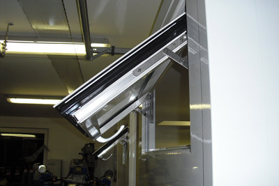

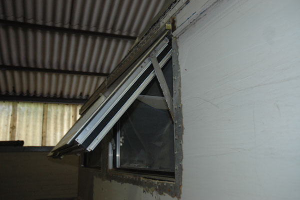

Ich habe mal eine Skizze von dem Fenstereinbau mit Rahmen gemacht, so wie ich ihn geplant habe.
Ich musste die Datei leider auf einen externen Server hochladen, da hier keine Möglichkeit besteht eine PDF anzuhängen.
Was haltet ihr von der Einbaulösung?
(korrigierte Datei)

Die Fenster aus den Schüco Aluprofilen kannst auch auf Wunschmass machen und die haben oben 2 Rollungen und seitlich Aufsteller, damit sie offen bleiben.
Meiner Meinung nach hat der Schlitz oben den Nachteil, dass Du die Fenster bei Regen nicht offen lassen kannst, die Fenster mit der Rollung oben aber auch bei Regen 30Grad offen bleiben können, ohne das es reinregnet.
Beim Schlitz wird es allein schon reinregnen, weil das auf den Flügel auftreffende Wasser seitlich wegspritzt.
20kg hängt hauptsächlich vom Glasgewicht ab und 450€ sind auch beim Schüco-Fenster realisierbar.

Die Klebeversuche habe ich mit dem Klebt + Dichtet Power von Würth gemacht (Artnr.:08932351).
Fazit: Nach Fest kommt Ab !!
Das Fenster bleibt in jeder Position, des Öffnungswinkels, stehen.

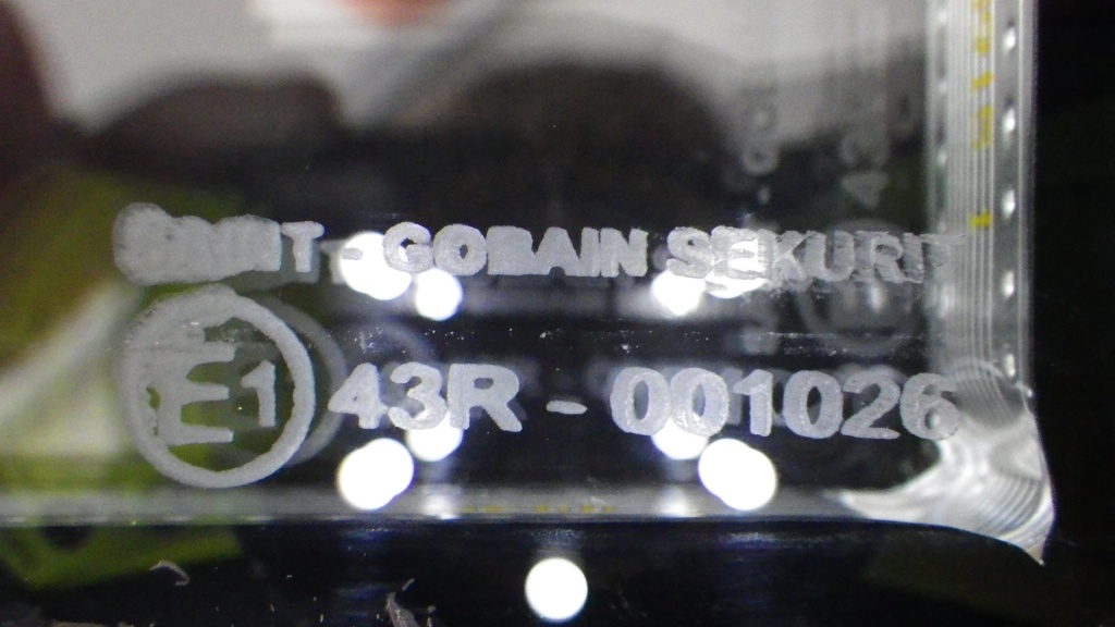

Glasscheiben mit E 1 Stempel und Prüfnummer kann man besorgen.
Der Preis ist jedoch mind. 2 mal so hoch als für eine ESG-H, das nicht der Prüfungen der Fahrzeugindustrie unterliegt.

Wir haben nur noch ein neues Scharnier mit in unser Programm aufgenommen. Dieses hat im Gegensatz zu dem anderen keinen Öffnungsspalt (zum putzen). Im oberen Bereich beträgt der Saplt max. nur 15mm.
Desweiteren wurde von uns das Schließsystem verbessert. Dieses verhakt sich mit dem Rahmen und bietet so eine bessere Einbruchssicherheit.
Bilder folgen.

Re: Brauchbare Echtglasfenster?
- Dateianhänge
- Fenster.jpg (23.53 KiB) 15592 mal betrachtet
