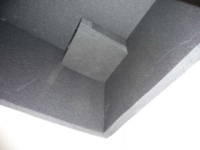

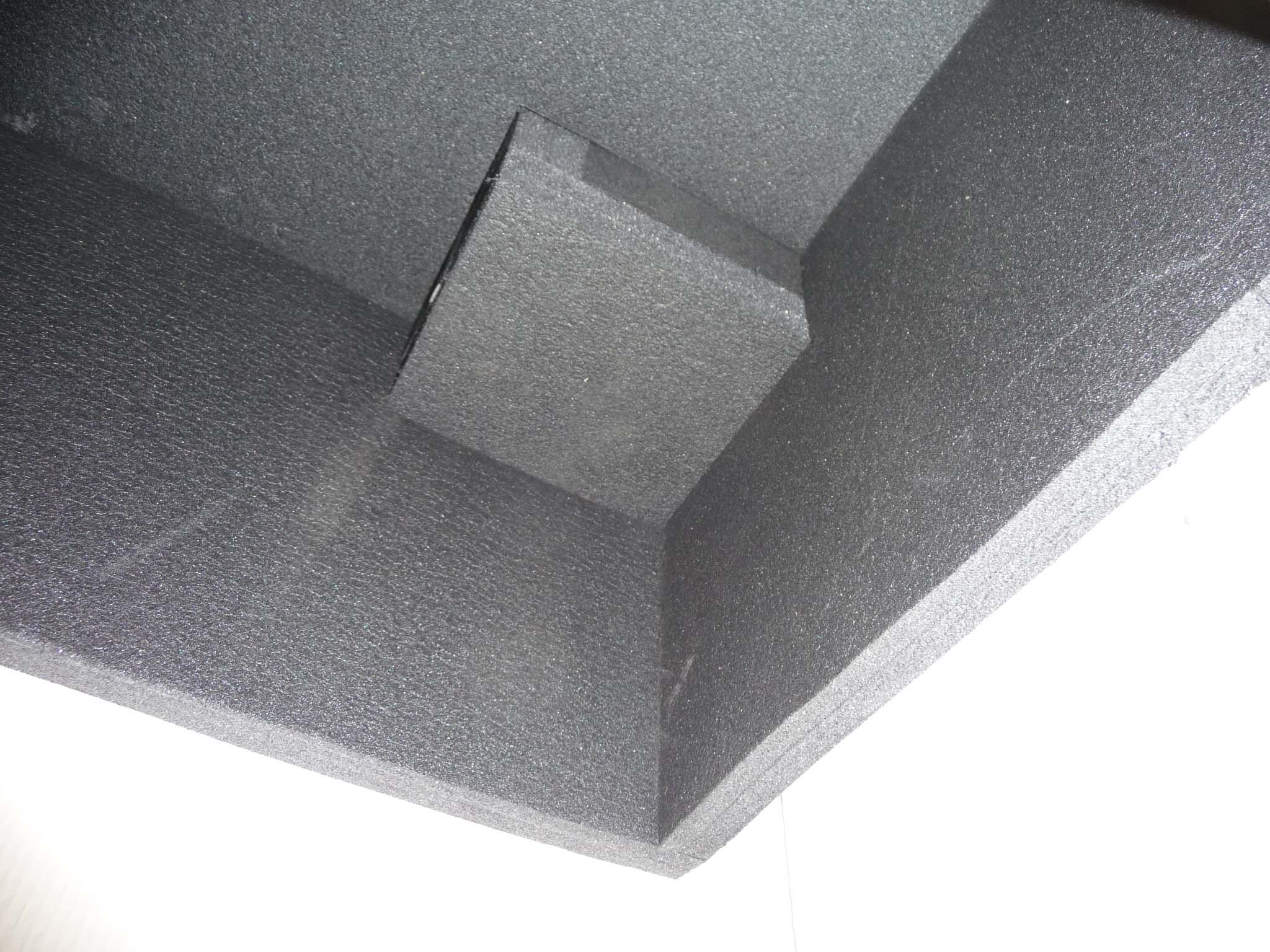

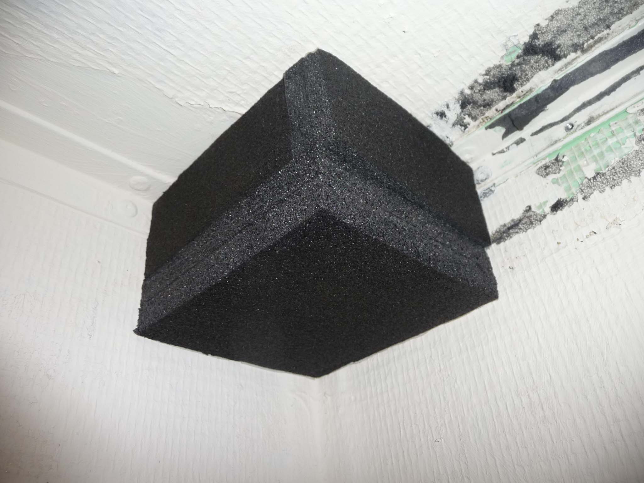

Da wir insgesamt 16 Monate im Auto gewohnt haben - davon 8 auf Reisen - bildete sich mit der Zeit Schimmel in der Hütte, was normalerweise bei einem 2-3-wöchigen Einsatz sicherlich nicht der Fall ist. Bevor ich in ein technisches Gerät investieren würde, das Platz und Strom braucht und Geld kostet, würde ich erst mal an den Ursachen ansetzen und die Kältebrücken isolieren. Wenn ich mir Deine nackten Containerlocks anschaue, Cookie, dann kämpft jedes Gerät, das Feuchtigkeit aus der Luft zieht, auf verlorenem Boden, denn es kann die Physik nicht außer Kraft setzen.
Deshalb habe ich in einer 100-stündigen Nachisolierungs-Aktion das Übel bei der Wurzel gepackt und sämtliche Kältebrücken im Nachhinein isoliert. Nicht ohne es zu versäumen, den Schimmel, der sich mittlerweile gebildet hatte, mit einem 2 Komponenten-Mittel von der Fa. Fakolith zu sanieren und das ganze mit einer Anti-Schimmel Farbe von der gleichen Firma zu streichen. Der ganzen Nachisolierungs-Aktion habe ich alleine 9 Seiten auf meiner CD gewidmet. Hier aber zumindest mal ein paar Bilder von der Sanierungs-Aktion, da die ja bekanntlich mehr als 1.000 Worte sagen:
Container-Locks mit 40mm PE ummantelt. 20 mm waren zu wenig!
Deckenkästen mit 20 mm PE-Matten an Decke und Wänden ausgekleidet

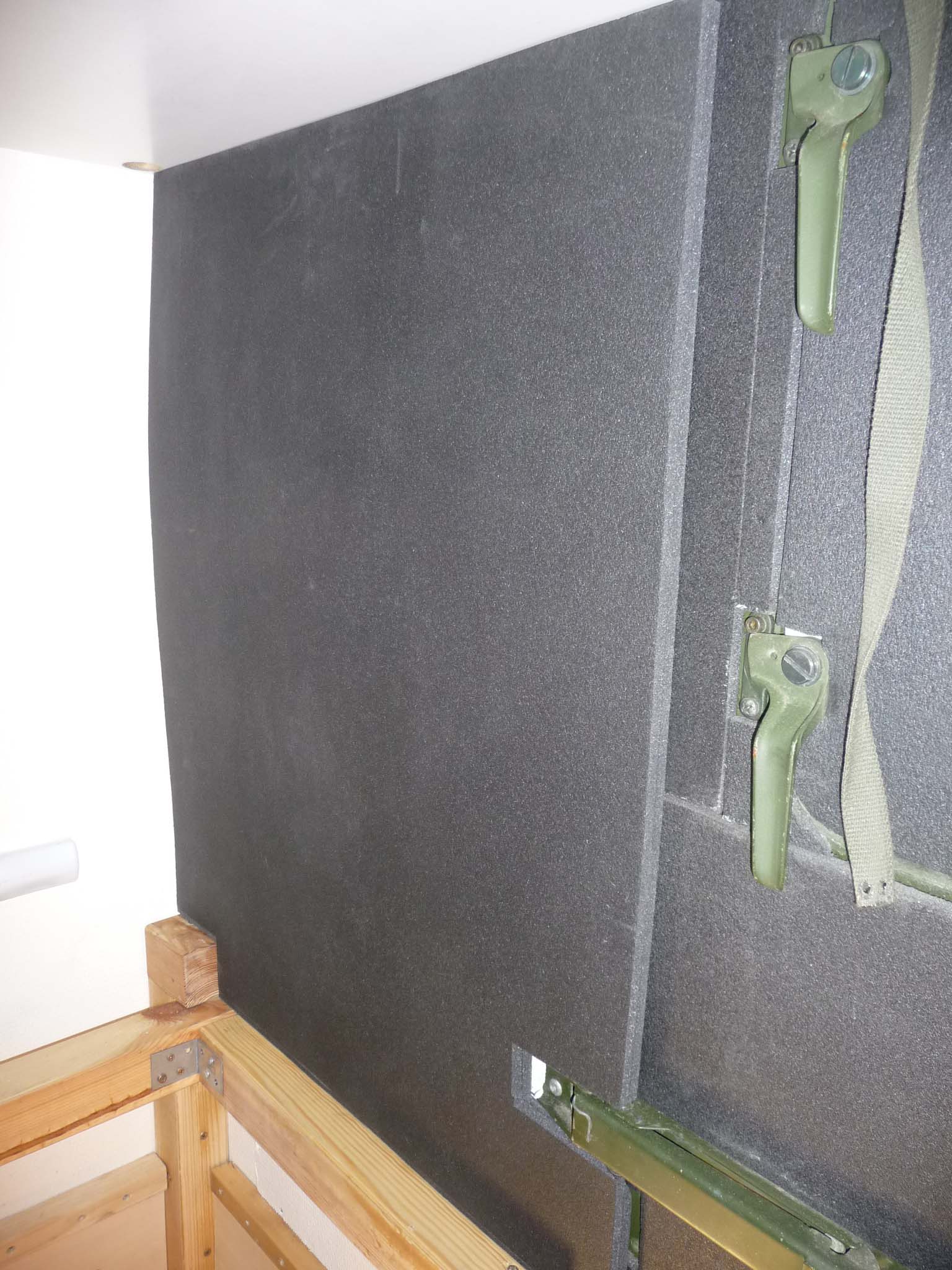

Rückwand mit 20 mm PE verkleidet. Später kommt noch eine Verkleidungsplatte darauf, damit sich keine Luftblasen zwischen PE und Wand bilden können

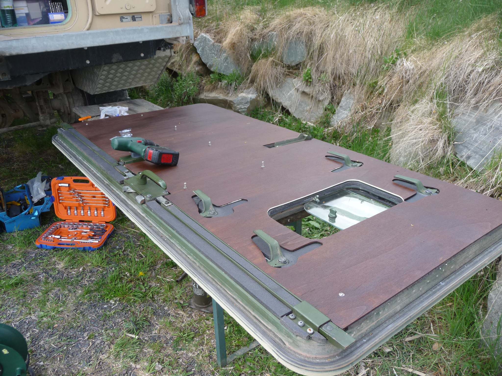

Tür mit 10 mm PE isoliert und mit Verkleidungsplatte beplankt.

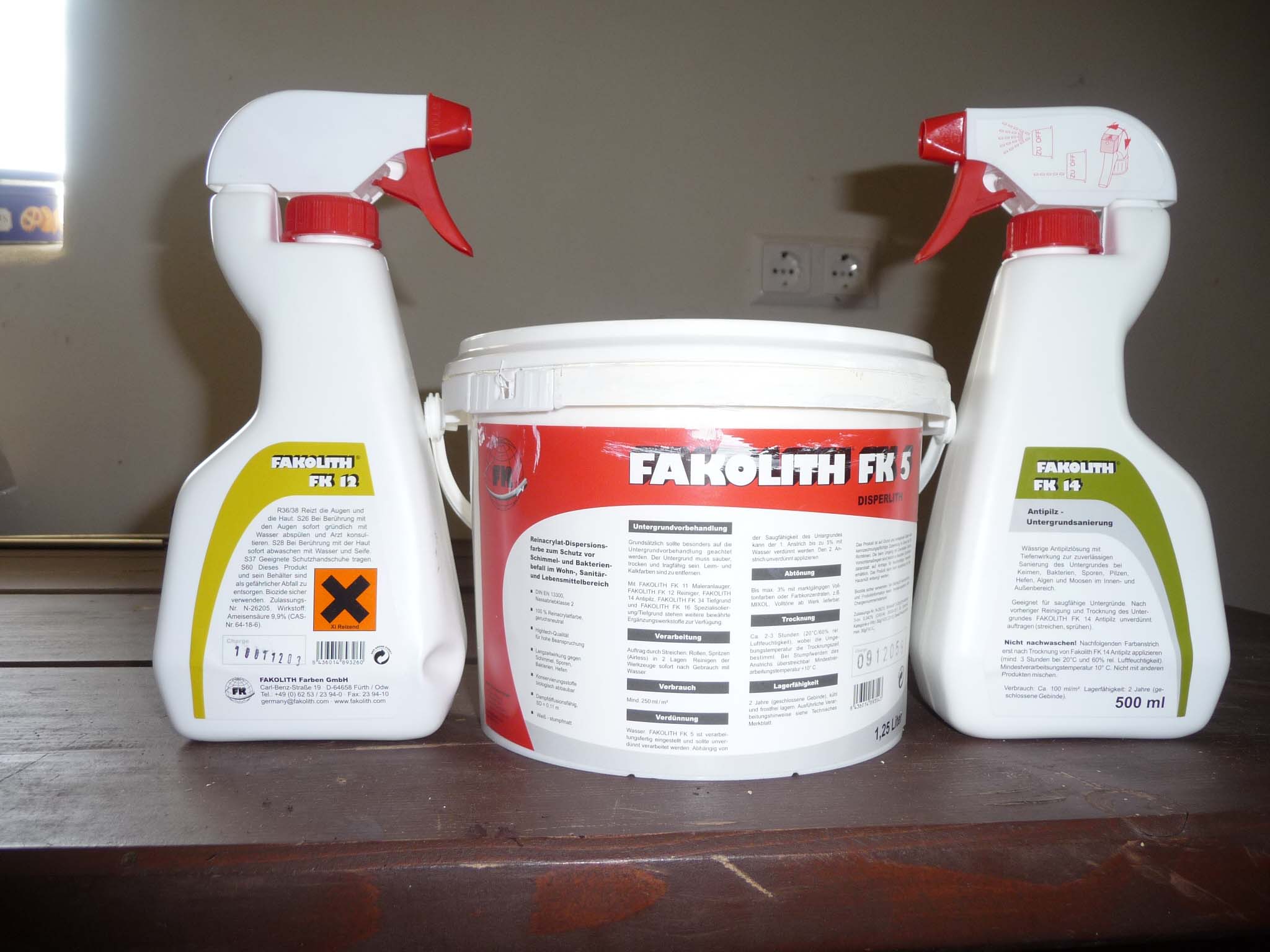

Fakolith Anti-Schimmel System mit der dazugehörigen Farbe. Die ist in jedem beliebigen Ton anmischbar.
Ich hoffe, ein bisschen geholfen zu haben. Bin trotzdem gespannt, was das Gerät bringt. Hoffe, wir hören bald davon.

Hallo Luigi,
danke für die Infos und Bilder.
Deine Isolationsarbeiten verdienen Lob!
Da ich nicht weiss, wie lange ich den LKW noch behalte und sehr wahrscheinlich keine große Reise mehr damit unternehme, werde ist mir diese Arbeit wohl nicht mehr machen (hat mich aber auch schon mehrfach gereizt es noch besser zu machen). Wobei ich eigentlich nur noch mal an den Ecken und der Rückwand ansetzen müsste - ansonsten habe ich ja schon überall zusätzlich 20mm isoliert.
Ich hab übrigens gut 2 Jahre am Stück im LKW gewohnt - darunter auch der letzte Winter mit ordentlich kalt und Schnee. Allerdings habe ich (fast) keinen Schimmel bekommen, da ich fast jeden Morgen das Wasser abgewicht habe. An den Stellen an denen nach dem Winter ein Schimmelansatz war, konnte ich das Alu mit Essig/Schimmelreiniger "einfach" wieder säubern.
Ich denke jeder muss seine Erfahrung machen - ich persönlich glaube nicht, dass Deine Maßnahme dauerhaft Schimmel oder Schwitzwasser vermeiden kann. Gerade die Türe ist so mit Ecken und Kanten versehen, dass ich mir nicht vorstellen kann, dass man Luftdicht eine Isolation darauf bringen kann. Alleine die Tatsache, dass die Türe ja auch geöffnet werden muss... Und wenn es irgendwo dahintergekrochen ist, kann es nicht mehr so einfach abwischen. Dafür habe/hätte ich Angst, wenn ich an den kritischen Stellen versuchen würde zu isolieren.
Das Thema, dass man kaum irgend eine Isolation Dampfdicht hinbekommt, hatten wir hier im Forum ja auch schon oft.
Trotzdem finde ich Deine Maßnahme superm schön gemacht und sinnvoll. Jetzt feht nur noch eine zusätzliche Lüftung wie mit dem Bayerlüfter, denn ohne die wirst Du mit Sicherheit dennoch Kondenswasser bekommen. Zumindest wenn es draußen mal -10°C hat und Du drinnne mit zwei Personen schläfst.
Es sei denn Du hast irgendwo ein Fenster offen - was allerdings ebenfalls am geöffneten Fenster zu Kondenswasser führt, da Du dort den Raum und die Wände unter den Taupunkt runterkühlst.
Hast Du denn nach der neuen Iso-Maßnahme schon mal länger im LKW im Winter gewohnt?
Meiner Meinung nach müsste idealerweise immer
1. gut Isoliert werden
2. für dauerhafte Lüftung gesorgt werden
Pkt 1 reicht mir erst mal bei mir - das Wasser an der Türe wird auch mit dem neunen Lüfter kommen, da bin ich mir jetzt schon sicher, aber evtl. sonst im Raum nicht so stark.

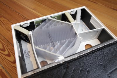

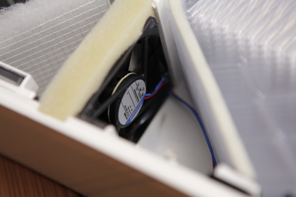

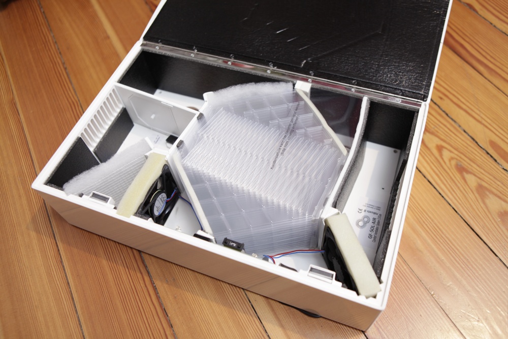

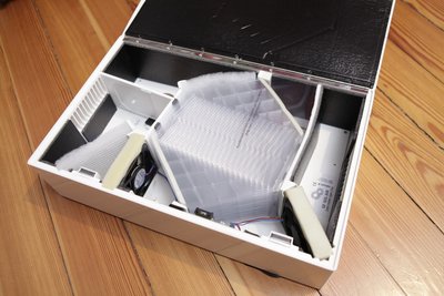

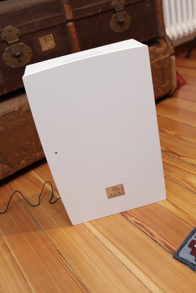

Das Gerät ist heute schon angekommen. Sieht gut aus!

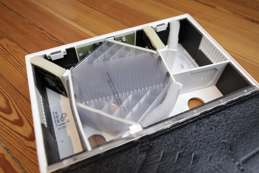

Der Wärmetauscher ist übrigens aus einem dünnen Plastik. Für mich sieht das so aus, als wäre das ohne Probleme geeigent für den Fahrzeugeinsatz. (Wenn sich dort drin Sand sammelt und ewig rumvibriert, wird es sich sicher irgendwann durchscheuern; aber dafür gibts ja Filter und ich würde den Lüfter auch nicht unbedingt während der Fahrt betreiben).

Ein Problem ist auch die Innendämmung.
Kann man die Locks nicht von außen dämmen so dass sie Innen soweit warm bleiben dass der Taupunkt nicht unterschritten wird?
Unterstützt könnte das noch durch den Anschluss der Locks an die Warmwasserheizung werden. Man verliert dann zwar an diesen Punkt Wärme, aber besser als Kondenswasser.

Till, zum Bericht:
Vorab, ich habe weder eine Empfehlung FÜR noch GEGEN einen Kauf.
Das Gerät tut was es soll. Es wird recht ordentlich Luft ausgetauscht, ohne das Wärme verloren geht. Mehr macht das Teil ja nicht.

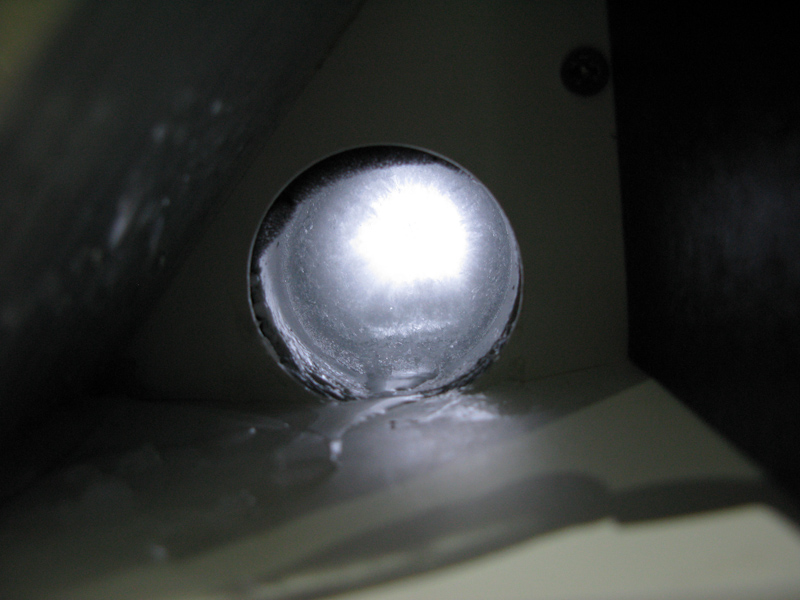

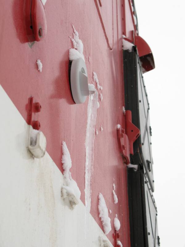

Allerdings wird es mit zunehmender Kälte problematisch, was den Wärmetauscher anbelangt, da er irgendwann vereist. Wobei das nicht ganz korrekt ist, denn im Grunde verreist erst mal der Luftauslass (wie auf dem Foto zu sehen). D.h. man muss sehr stark Innenluft zumischen, was neben dem, Wirkungsgrad auch die Menge des ausgetauschten Luft vermindert.
Wir hatten bis zu -25°C Außentemperatur. Im LKW zwischen 15°C Nachts (Absenkung) und 22°C Tagsüber.
Wie auf dem Bild zu sehen, wächst mit der Zeit ein recht ordentlicher Eiszapfen am Luftauslass.
Den richtigen Vergleich zwischen "ohne Lüfter" und "mit" kann ich nicht liefern. Irgendwie hab ich auch "mit" noch so viel Kondenswasser an den Container-Ecken gehabt, dass ich ihn lieber nicht ausschalten wollte, denn mit Sicherheit bringt er was. Da das Eis an den Ecken langsam "wächst", sieht man keinen direkten Unterschied, wenn man das Gerät mal einen halben Tag ausgeschaltet hat. Dazu kommt noch das Inventar, dass Schwankungen der Luftfeuchte ausgleicht und unterschiedliches "bewohnen" und "rein/raus".
Meine letzte Überwinterung ohne Wärmetauscher hatte ich auch Kondenswasser im Auto; allerdings war ich da alleine und es war nicht so kalt. Von daher fand ich das Ergebnis mit Lüfter schon recht gut. Zur Frischluftzufuhr hatte ich den Unterdruck der Toilette - entspricht einem 24V auf 12V. Aber spätestes wenn es richtig kalt draussen wird, wird ein lauer Luftstrom zu einem "Eissturm". Das zieht dann wie Hecht. Das hatten wir beim Bayerlüfter so nicht!
Sofern Platz ist und man das Geld investieren kann, spricht also nichts dagegen. Kondenswasserprobleme kann es natürlich nicht komplett lösen - aber das war auch vorher klar.
Ich würde das Gerät das nächste mal möglichst nicht an der Sheltertüre montieren - wenngleich dort schön platz ist und wenn man den Wärmetauscher mal abtaut bzw. sich in dem Gerät Wasser sammelt (passiert; zumindest, wenn man leicht in die "falsche" Richtung parkt), läuft es bei mir einfach in die Duschwanne. Aber es ist einfach doch um einiges Kälter an der Tür als im sonstigen Wohnraum und das vermindert den Feuchtigkeit-Abtransport. (Da ich den Duschvorhang zusätzlich Nachts als Wärmeschleuse verwende; ist es im Duschwannenbereich geschätzt gut 5°C kälter; die angesaugt Luft an der Türe mit Sicherheit 10°C, also nur um die 10°C absolut.).
Stoßlüftungen gab es zusätzlich. Allerdings haben wir z.B. Nachts ausschließlich den Lüfter als Frischluftquelle verwendet. Und da auch nicht mal auf höchste Stufe.

Ich würde niemals die Shelter-Türe versuchen mit aufgeklebter Zusatzisolation zu dämmen. Das ist ne Zeitbombe - auch wenn man es so schön und aufwendig macht wie Luigi. Die org. Sheltertüre ist und bleibt eine riesige Kältebrücke. Dann lieber komplett raus und was anderes rein. Aber das würde ich auch niemals machen, dafür ist die Türe einfach zu massiv und gut, als dass man sie guten Gewissens "wegschmeissen" könnte. Ich wisch lieber 1x täglich im Winter die Türe ab und/oder lasse das Kondenswasser von der Türe in die Duschwanne laufen.
Aber das ist wie gesagt meine persönliche Meinung. :happy:

Um das Einfrieren des WT im Winter zu verhindern muss man die Außenluft so weit vorwärmen dass der WT frostfrei bleibt. Man braucht als einen kleinen WT bei der Zuluft der von der Heizung soweit bedient wird dass der WT gerade nicht einfriert. Manchmal wird dafür auch eine elektrische Heizung dafür verwendet.

der Koffer hat Kältebrücken ohne Ende, sonst würden da nicht so viel Tropfen hängen.
Das trieft ja regelrecht.
Die Ecken einfach nur mit Schaumstoff zu umhüllen, ist meines Erachtens Augenwischerei.
Das gammelt dahinter weiter !!!!
Da hilft in meinen Augen nur eine Radikalkur.
Die würde bei mir so aussehen : Koffer auf den Müll, und was gescheites gebaut.
Mein selbstgebauter Koffer aus Sandwich-Platten hat solche Symptome jedenfalls nicht gezeigt !!!

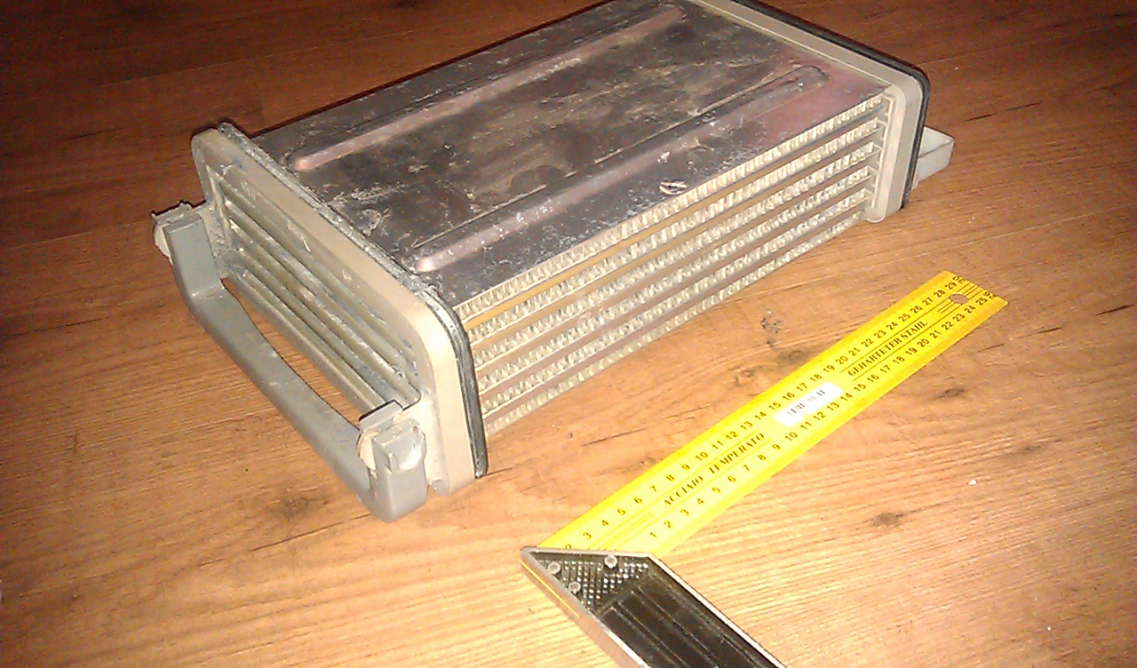

#86 Beitrag von Saimn » 2013-01-13 18:49:55
Danke Jochen für den Link.
Ich glaube wir reden etwas aneinander vorbei (habe gerade mit nem anderen Forumsmitglied drüber geredet und es scheint komplizierter zu erklären sein als ich dachte).
Zitat Wikipedia - kursiv:
"... Die zunächst kühle Umwälzluft wird erwärmt, wodurch die relative Luftfeuchtigkeit sinkt (warme Luft kann mehr Feuchtigkeit aufnehmen als kalte)."
Die Luft im Koffer wird durch die Standheizung erwärmt (Register bei Wasserheizung oder direkt).
"Diese trocken-warme Luft wird durch die in einer Trommel umgewälzte, feuchte Wäsche geblasen und nimmt durch Verdunstung deren Feuchte auf."
Im Koffer nimmt die Luft Feuchtigkeit auf. Durch Kochen, Ausdünstung, nasse Skiwäsche ...
"Der unter der Trommel angeordnete Kondensator (eigentlich: Wärmetauscher) hat die Aufgabe, die Feuchtigkeit aus der Maschinenumluft zu entfernen. Dazu wird die warm-feuchte Luft abgekühlt."
Die Abluft aus dem Koffer wird durch den Wärmetauscher geleitet, bevor sie aus dem Koffer geblasen wird. Angesaugt beispielsweise aus der Dusche.
"Ein mit dem Trommelmotor gekoppeltes Gebläse fördert kühle Umgebungsluft quer und durch metallische Bleche räumlich getrennt durch den Kondensator."
Die Ansaugluft (trockene Aussenluft) der Standheizung wird als Kühlluft verwendet, wobei sie erwärmt wird: Vorgewärmt um durch die Standheizung geheizt in den Koffer befürdert zu werden (Zuluft).
"Dabei wird im Kondensator der temperaturabhängige Taupunkt unterschritten und die überschüssige Feuchtigkeit kondensiert als flüssiges Wasser aus, das sich zunächst in einer nachgeschalteten Wanne sammelt."
Das kann alles (zusammen) nach aussen geleitet werden.
Die Installation ist grundlegend anders als im Trockner. Sinn ist es die Zuluft vorzuwärmen um beim kontinuirlichen Lüften (wie beim bayernluft Gerät) möglichst wenig Energie zu verlieren. Im reinen Lüfterbetrieb ohne Eingeschaltete Heizung, bei höherer Innen- als Aussentemperatur verschwendet man so auch bedeutend weniger Energie. Also besser als eine normale Standheizung, die einfach Aussenluft ansaugt und erwärmt in den Innenraum bläst. Also eine Mischung eines Kondens und Ablufttrockners.
Schön ist, dass mit einem sochen Kreuzwärmetauscher bereits das Gehäuse mit Luftkanälen im Trockner existiert und nur modifiziert angeschlossen werden muss.
Man könnte nun auch das ganze so wie im Wäschetrockner aufbauen, jedoch findet dann kein Luftaustausch statt und es wird nur durch Temperaturdifferenzen (Kühlung durch Aussenluft und Erwärmung durch Heizung) statt.
Hier ein Bild meines Exemplars aus dem Trockner.
Gruß Simon
[edit bild gedreht]
Kreuzwärmetauscher aus Trockner

@Simon:
klasse Idee - ich glaub, da werd ich was draus basteln ... :)
