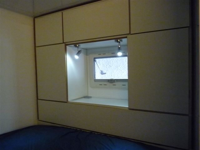

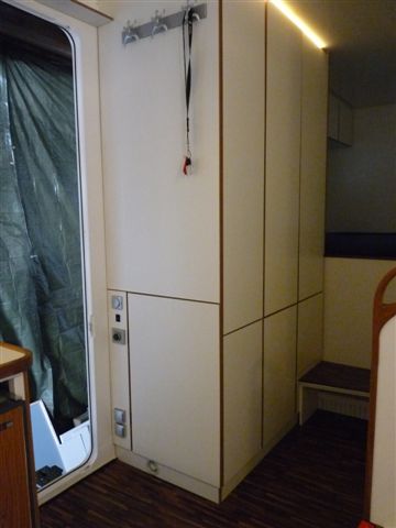

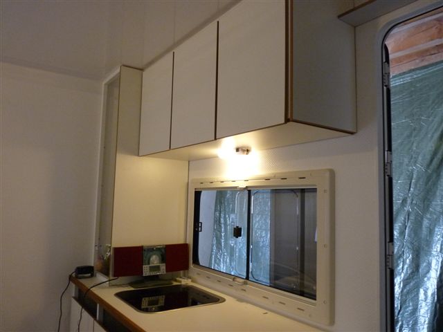

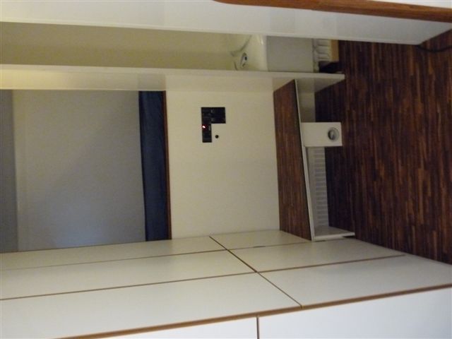

so nun ist es schon wohnlicher.
die heizung hat den ersten testlauf und auch die warmwasserbereitung super gemeistert. so sind wir im großen und ganzen recht zufrieden mit dem ergebnis.
es fehlen noch einige kleinigkeiten und auch noch die dusche. aber das wird noch. wir sind dennoch auf eine kurzreise durch den rheingau, die lahn entlang und via seenplatte zurück nach neufinsing.
alles bestens bis auf ....ALGEN IM TANK und filter somit öffters gereinigt.
doch hier nun mal einige weitere bilder.
lg
offroadfun
