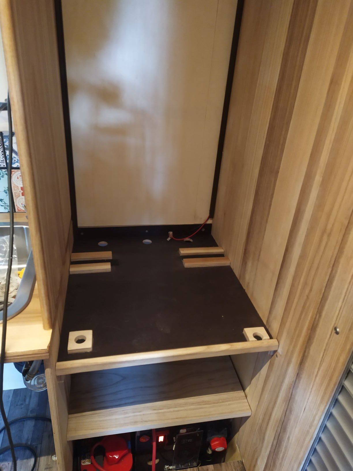

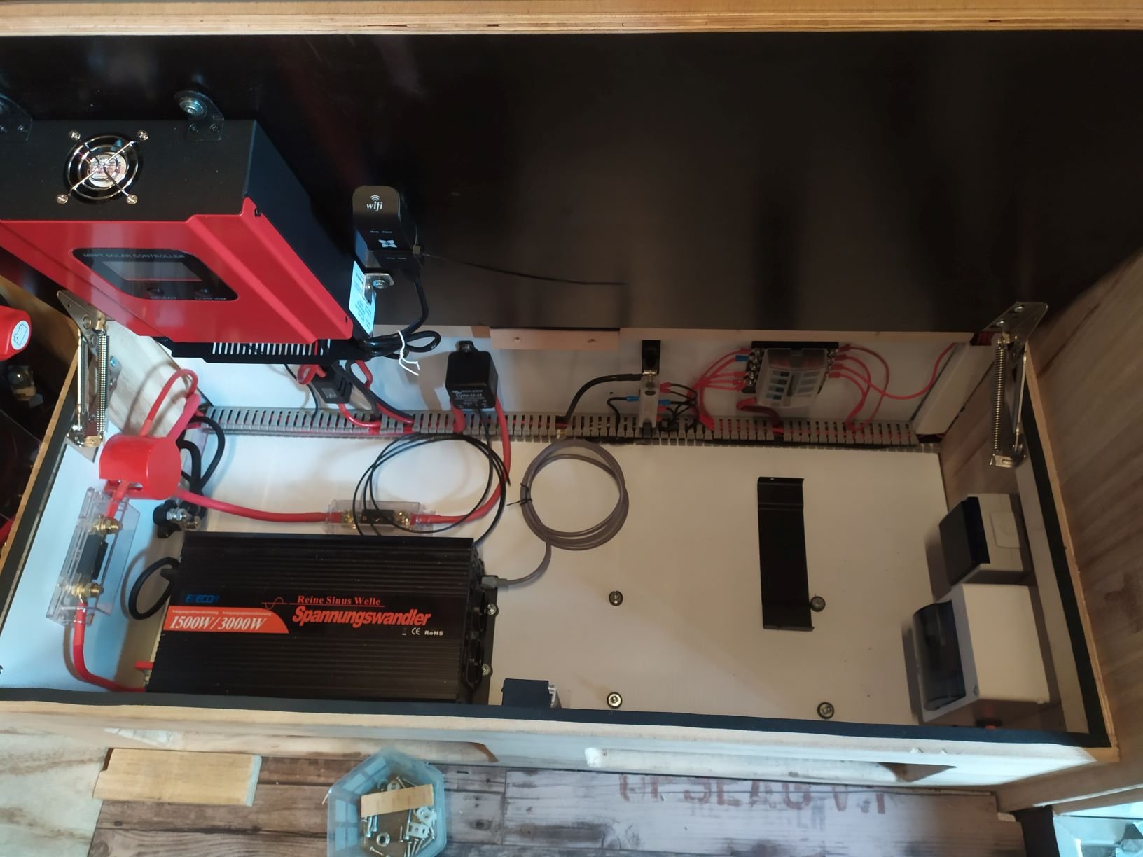

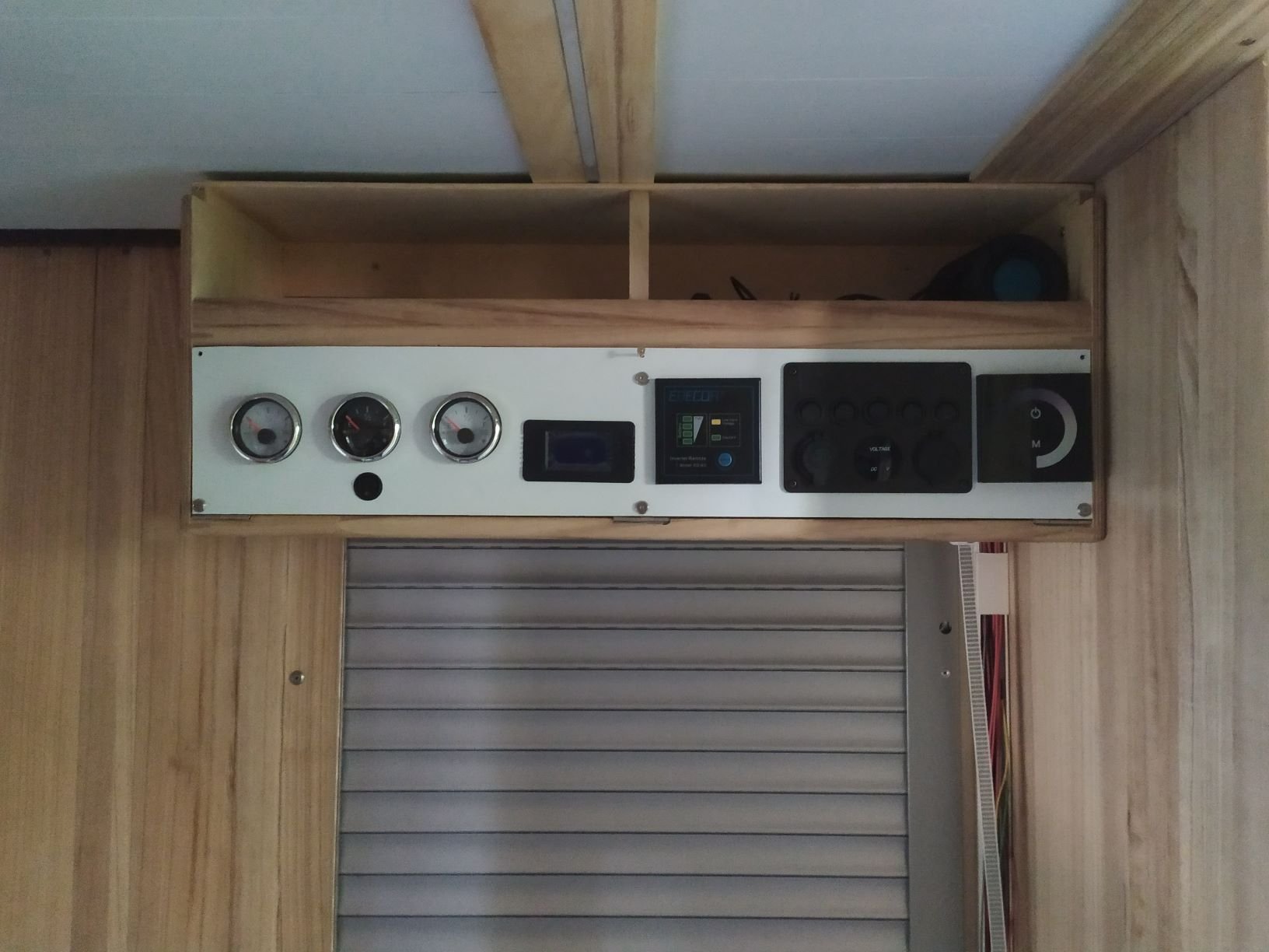

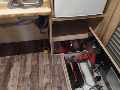

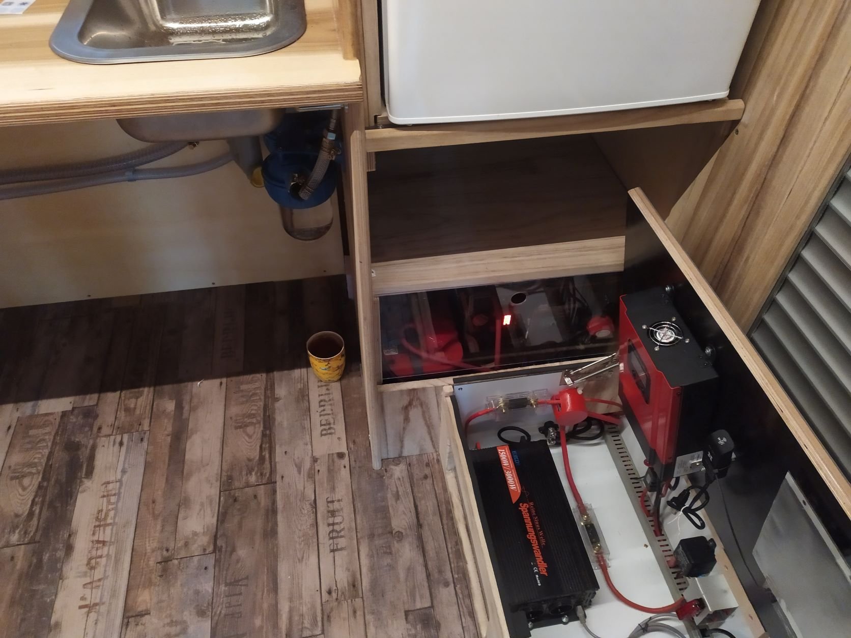

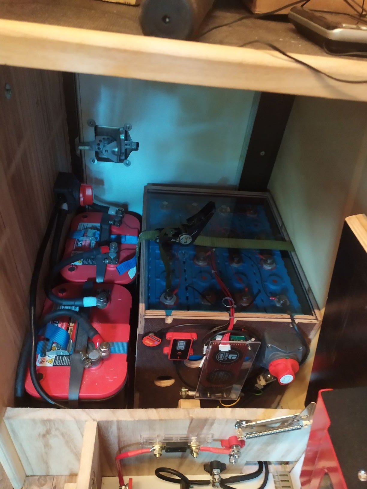

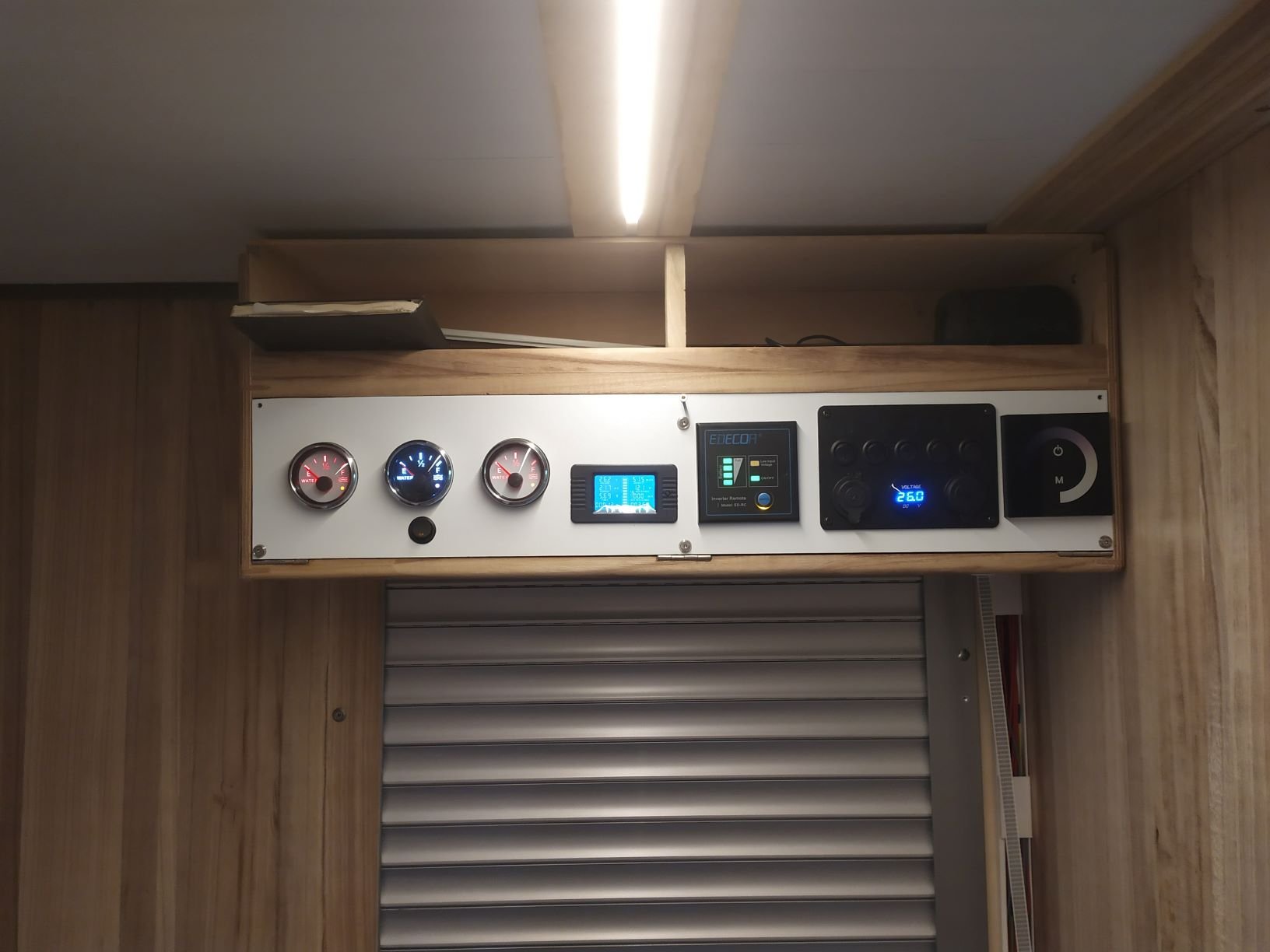

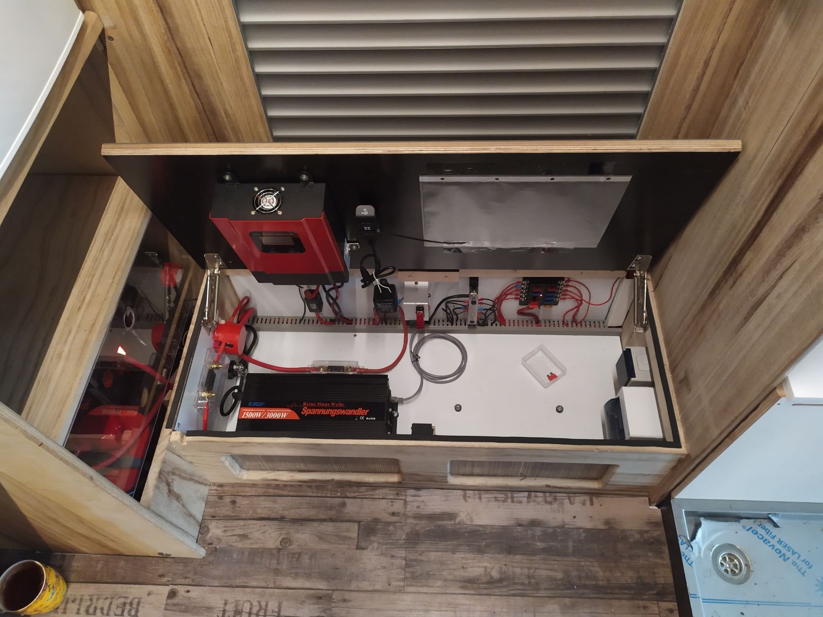

Die „Stromzentrale“ über dem Durchgang ist jetzt final fertig, diese habe ich noch erweitert um einen Dimmer für die Hauptbeleuchtung und die Anzeige Bedieneinheit des Wechselrichters.
Die LiFePo4 Batterie ist am vorgesehenen Platz, steht formschlüssig auf Antirutschmatten und ist zusätzlich mit einem Spanngurt gesichert. Das war ein ziemlicher Akt die da rein zu bekommen.
Die Polabdeckungen für die Red Tops liegen hier auch schon da ich aber noch an die Pole muss kommen die zum Schluss dran.
Die Verdrahtung der Hauptkomponenten ist zu 50% abgeschlossen, ich warte noch auf das Solarkabel und einen ANL Sicherungshalter.

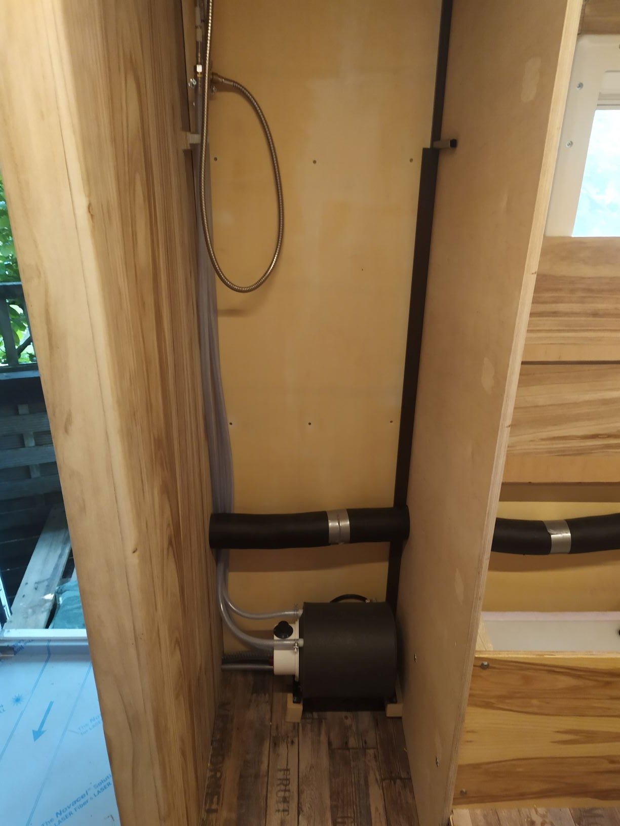

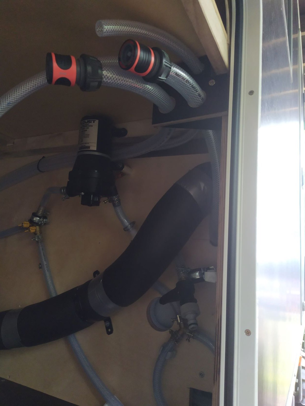

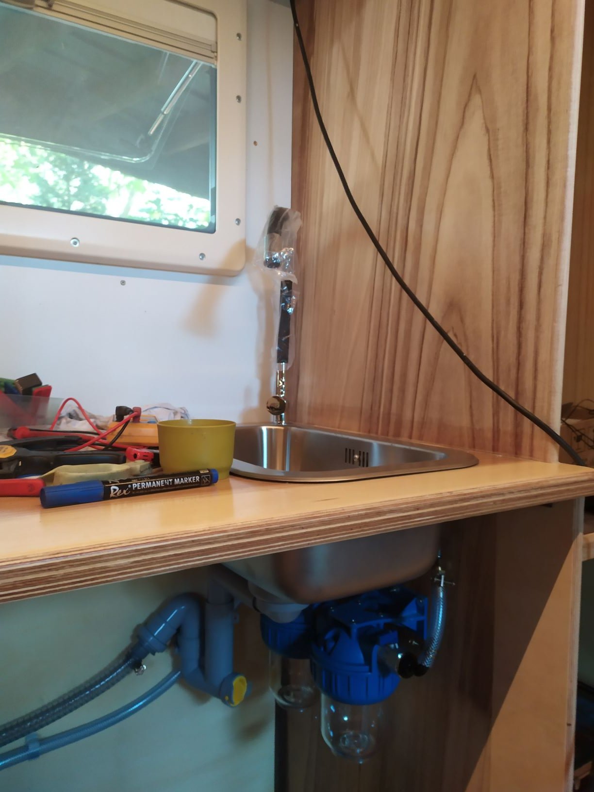

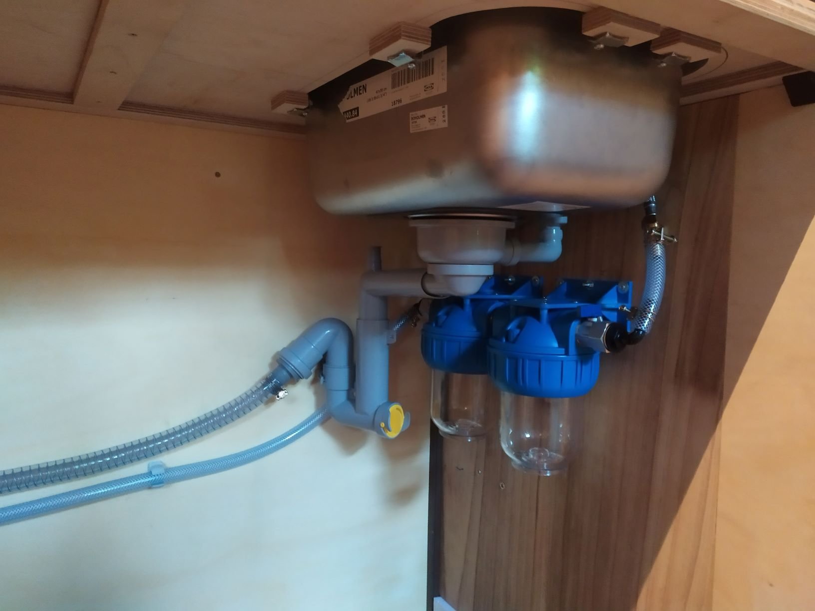

Waschbecken und Wasserhahn in der Küche sind eingebaut und darunter sitzt die Filtereinheit. (Die Filtereinheit habe ich mindestens 5 mal versetzt von vorne nach hinten und wieder zurück. Ich denke da ist sie jetzt am Sinnvollsten da der Weg zur Entnahmestelle nicht kürzer sein kann. In der Küche gibt es nur Kaltwasser aber das gefiltert.
Der Warmwasserboiler ist angeschlossen und die Duscharmatur ist auch montiert.

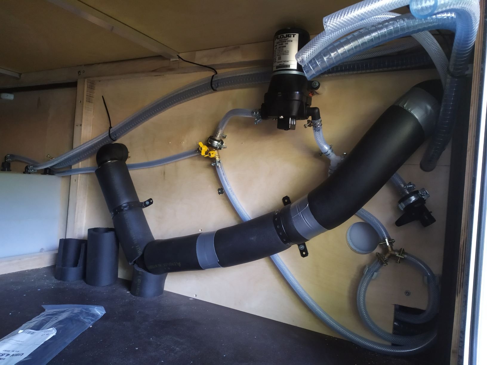

Die Wasserverteilung in der Heckgarage ist auch fertig. Der Tank bekommt noch Sicherungsbänder und der Schlauch für die Außenduschen ist noch unterwegs. Daher kann ich auch noch nicht sagen ob das System dicht ist oder nicht.

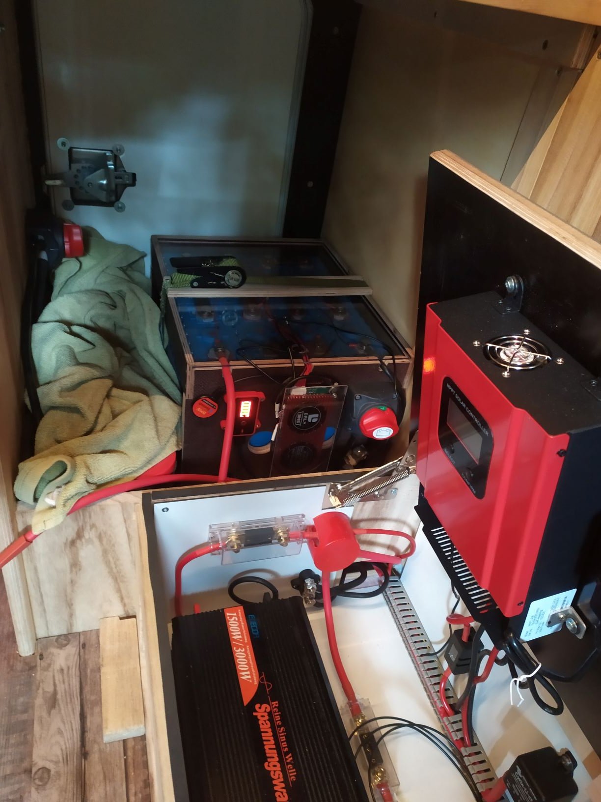

Heute habe ich die LiFePo4 angeschlossen. Das System ist jetzt bis auf die Solarzellen kompl. verkabelt und in Funktion.
An den freien Platz kommt noch das Cetek Ladegerät. Das ist im Moment noch anderweitig im Einsatz. Ist aber in 2 Min eingebaut. Alle Kabel liegen in Kanälen und sind gesichert.
Zuerst wollte das System nicht so wie ich bis ich dann rausgefunden habe das beim MPPT Solar Regler der Ausgang auf OFF stand. Da habe ich doch kurzfristig geschwitzt. Aber jetzt ist alles gut.
Ich denke nächste Woche kommen die Panels aufs Dach. Wieviel Abstand habt Ihr zur Unterlüftung unter den Panels gelassen?

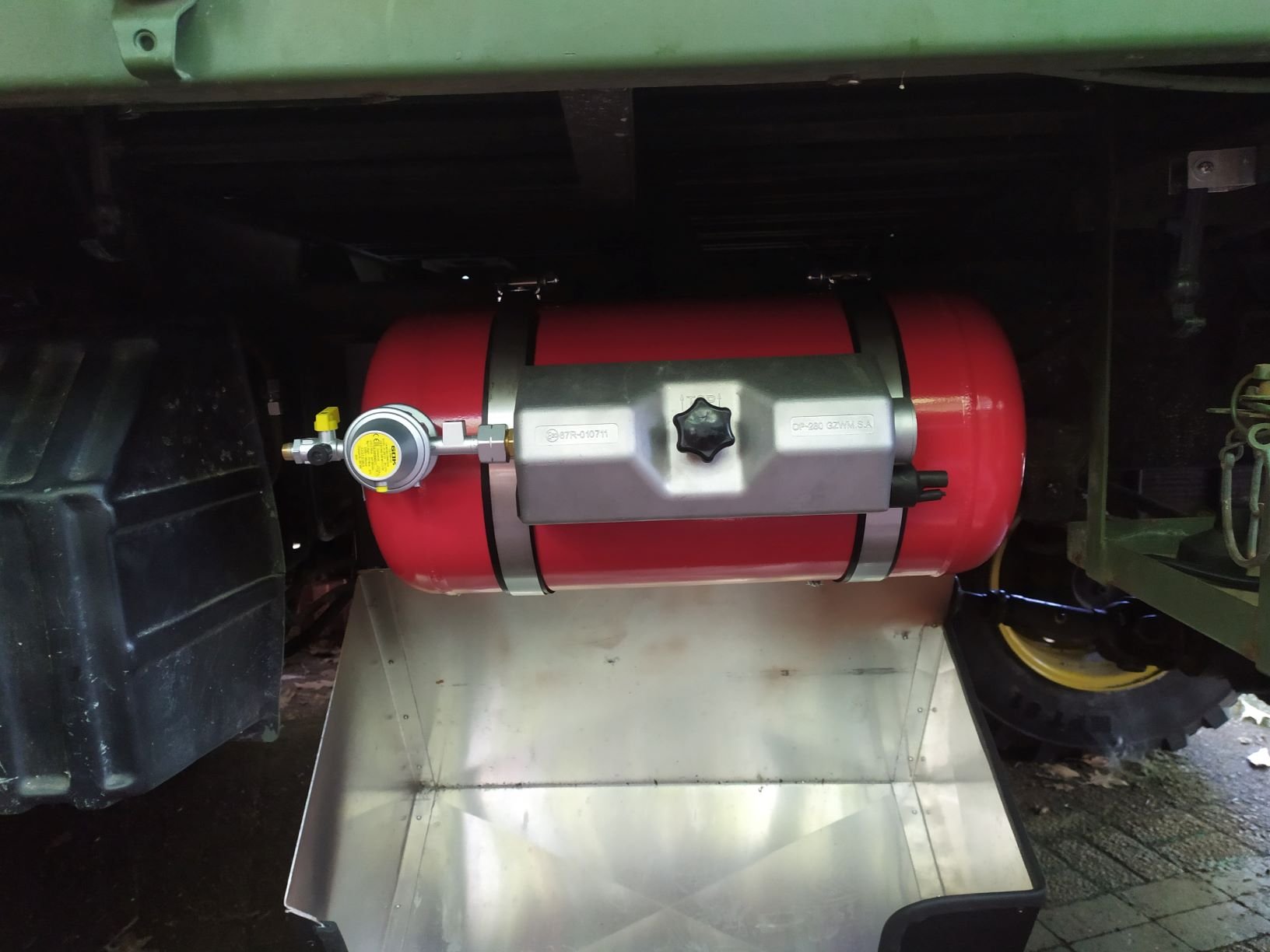

Der Gastank ist festmontiert und der Verschluss des Deckels ist auch geklärt und umgesetzt.

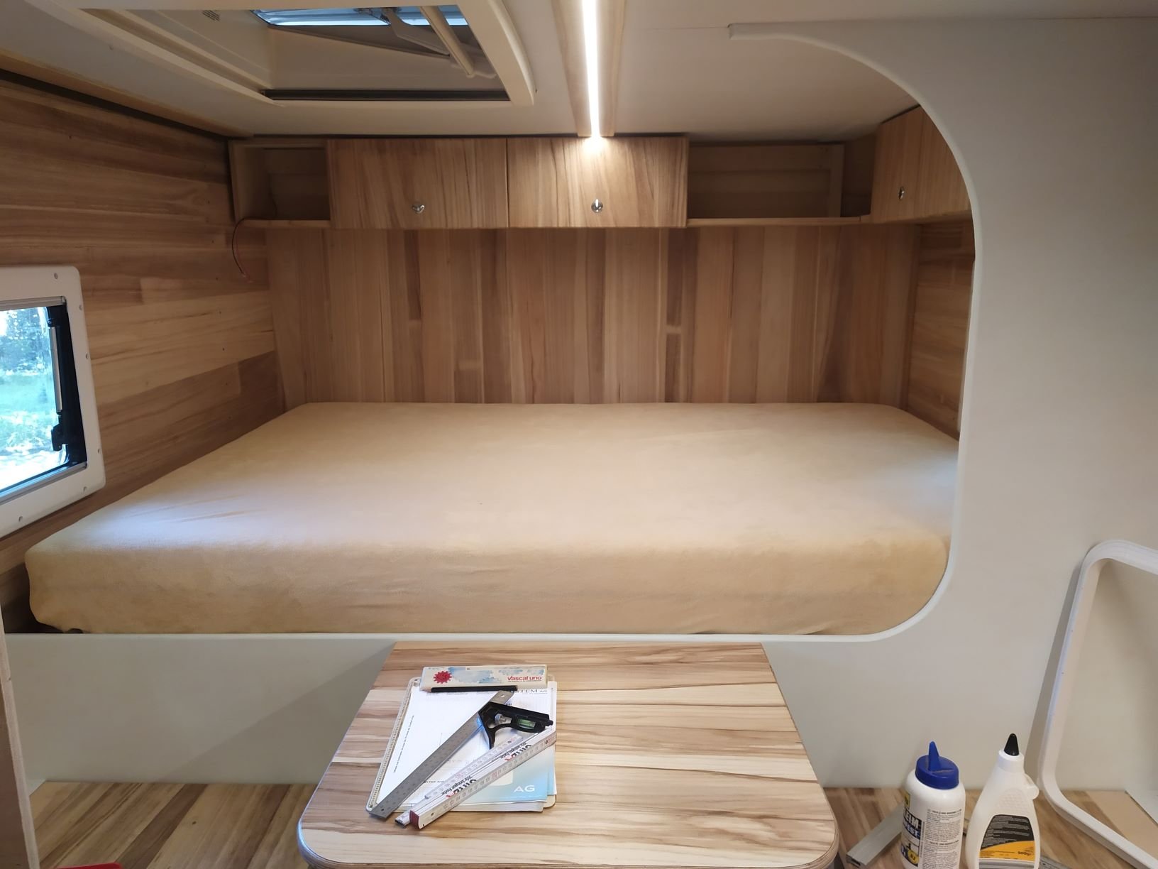

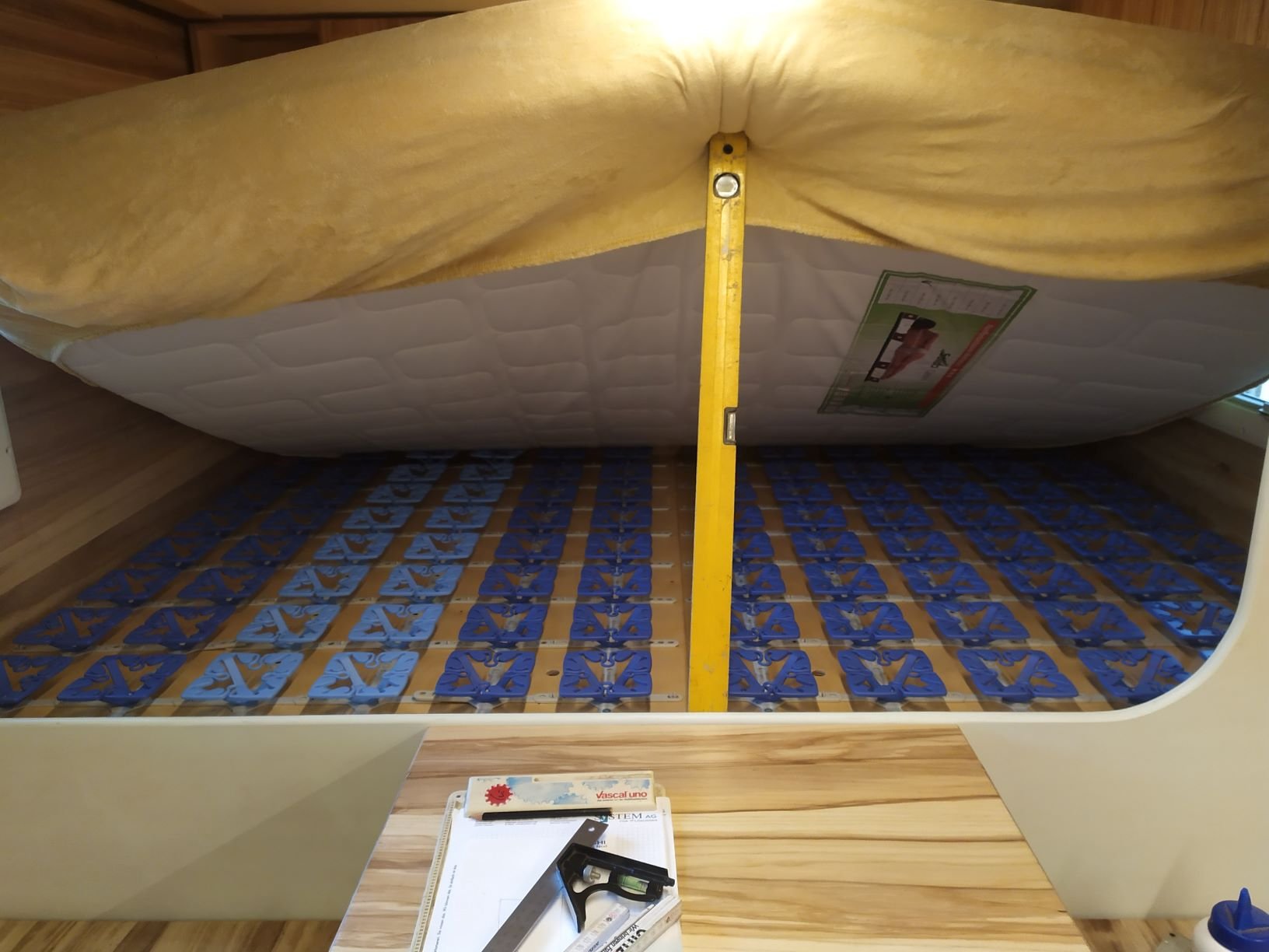

Das Froli Bettsystem ist verlegt und die Matratze ist auch da, langsam wird es wohnlich und man sieht was es werden soll.

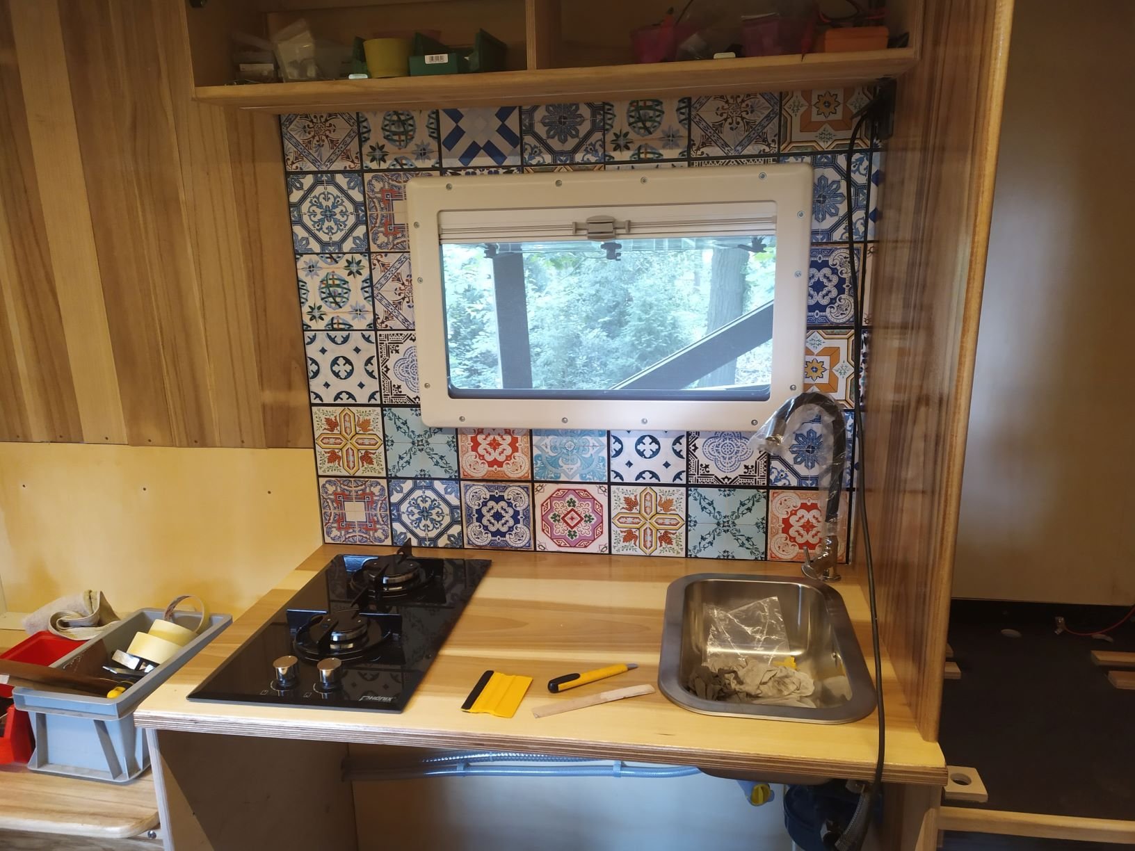

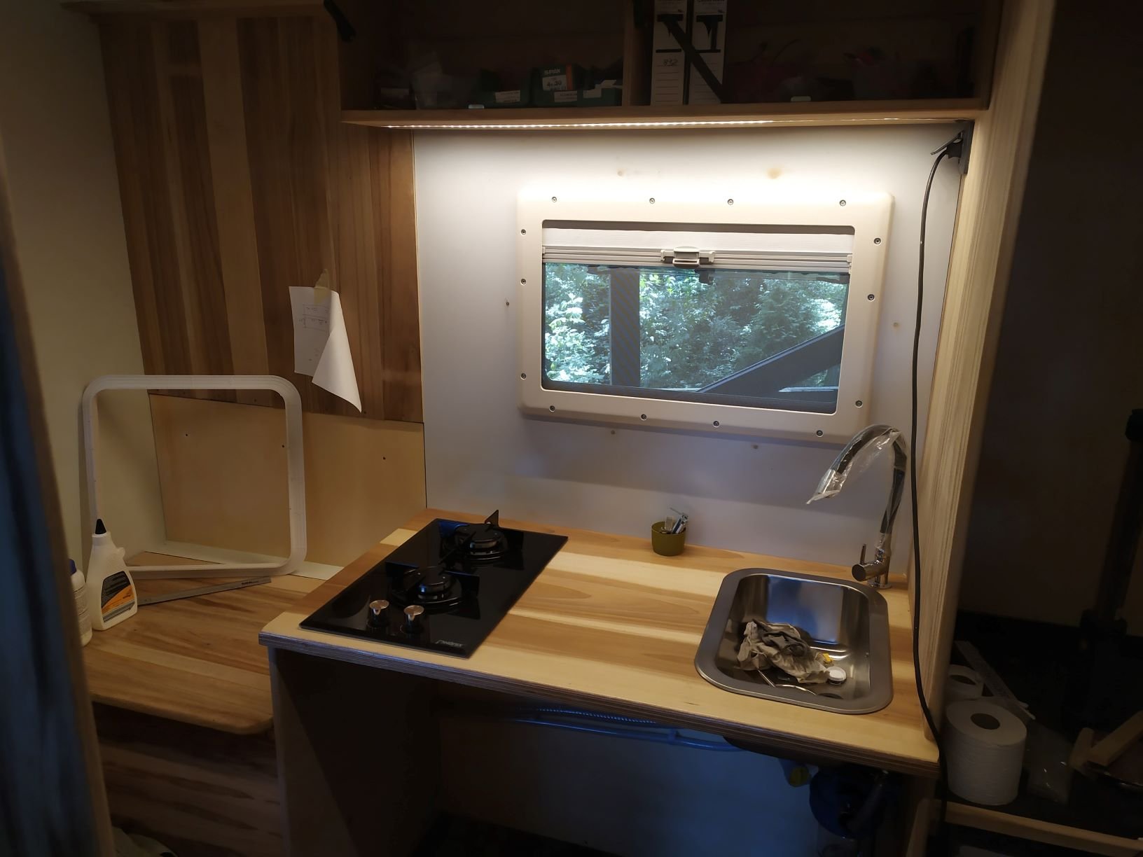

Nach langer Suche haben wir dann auch ein Gaskochfeld gefunden das den Ansprüchen der „Köchin“ und des Prüfers entspricht. Der Brennerdeckel und die Topfträger sind verschraubt und somit fest.
Gezündet wir mit einer 1,5V Batterie oder dem Feuerzeug und zu allem Überfluss gefällt es uns auch noch.

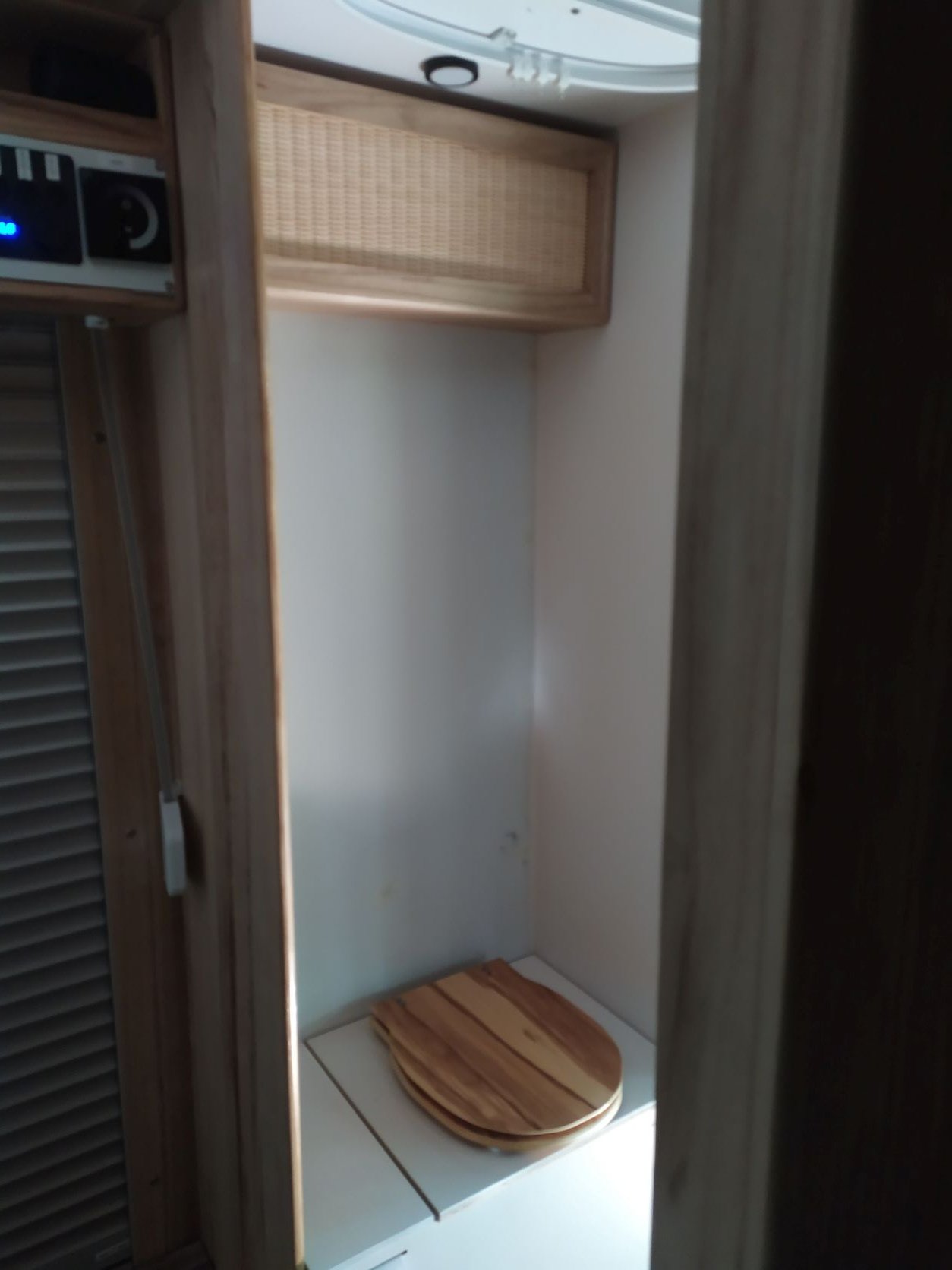

Als nächstes werde ich jetzt den Toilettendeckel selber bauen da ich keine passenden nach unserem Geschmack gefunden habe, es geht auf die Zielgerade.
Das sieht gut aus! Was ist das für ein Kochfeld?

Hi Felix,
das ist der Typ: Phönix Domino-WGL Wohnmobil Gaskochfeld
Ich habe es hier gekauft (war innerhalb von 2 Tagen da) :

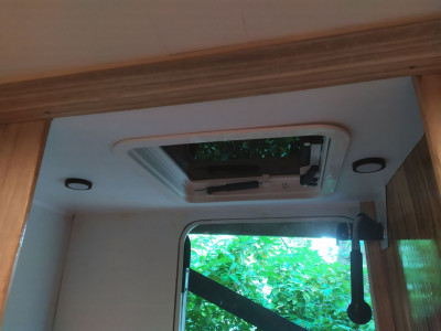

Die Decke im Bad ist foliert die Wände folgen.
Die Küchenwand ist gefliest 😊 / foliert

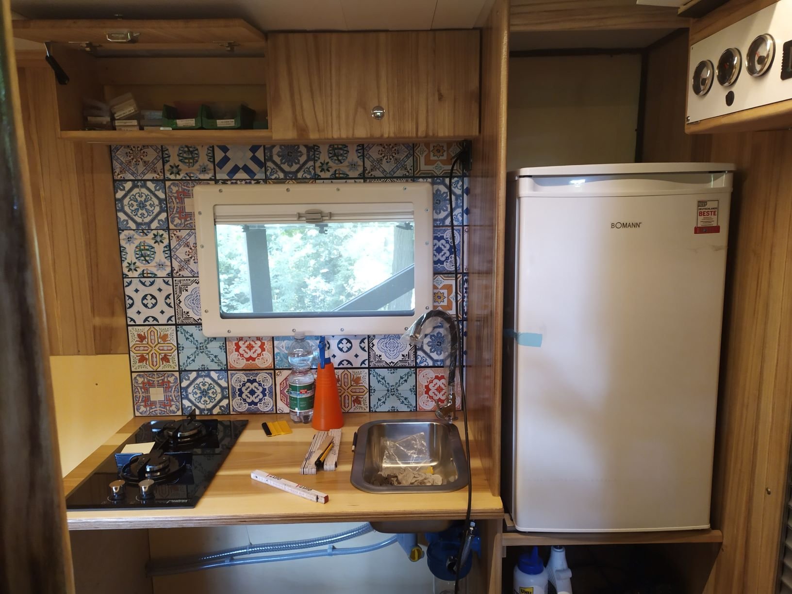

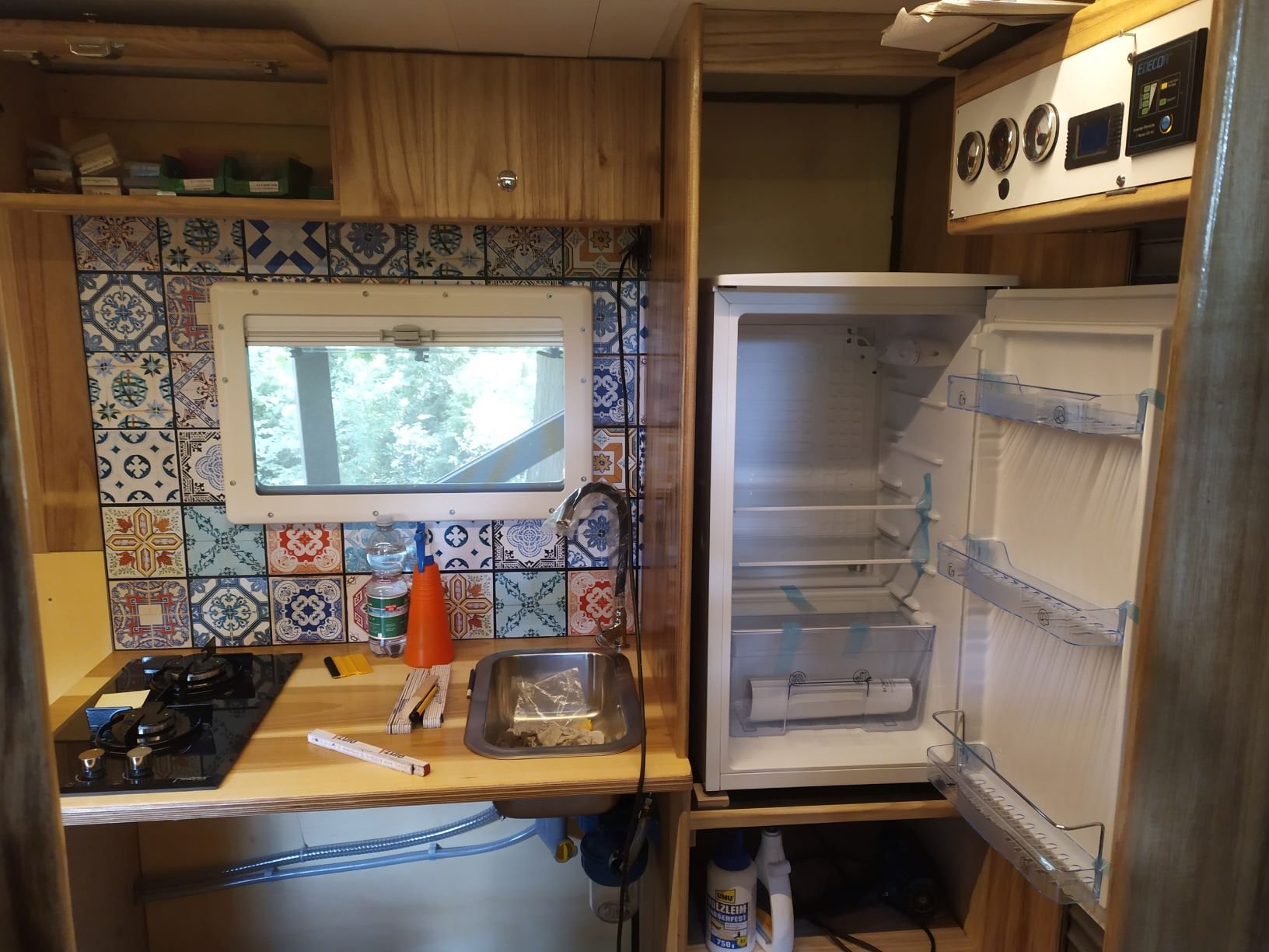

Da der Kühlschrank (24V) dann doch schneller als erwartet geliefert wurde ging es mit dem Einbau weiter. Der Kühlschrank steht in „Aufnahmen“ auf Antirutschmatten, die dann auch noch ein wenig Vibrationen schlucken sollen. Seitlich und nach oben wird er noch formschlüssig abgestützt. Über den Kühlschrank kommt noch ein Staufach.

Servus Frank,
wie hast Du Dein Steinzeug in der Küche denn verklebt? :)

Die Wasserversorgung ist fertig, nach Beseitigung von Drei kleinen Lecks, ist jetzt auch alles dicht.
Befüllt wird über die zwei Gardena Anschlüsse, darüber sind die Entlüftungsschläuche der Tanks, da kommt noch jeweils ein Geräuschdämpfer drauf damit nichts reinkriecht.
Der Gastank und die Gasleitung zum Kochfeld sind fertig für die Gasprüfung.

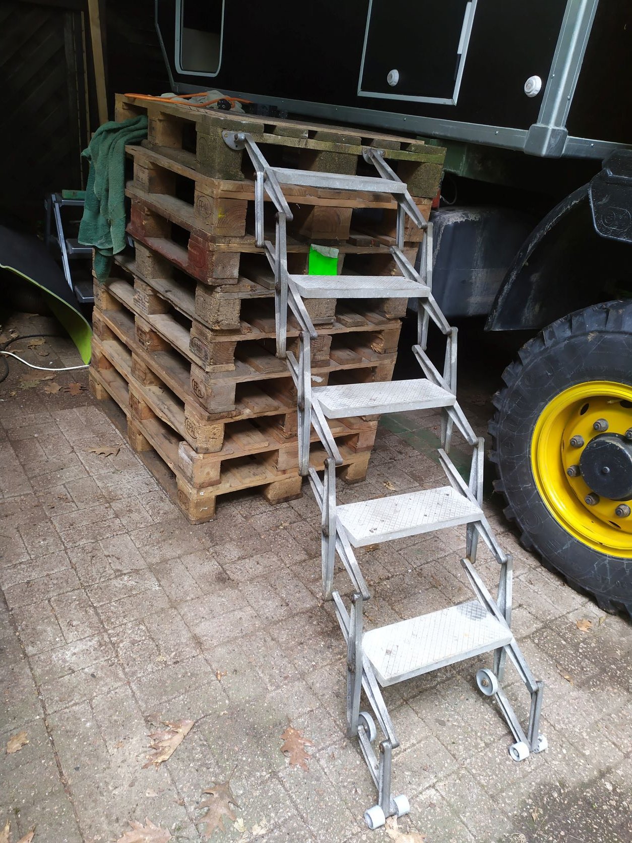

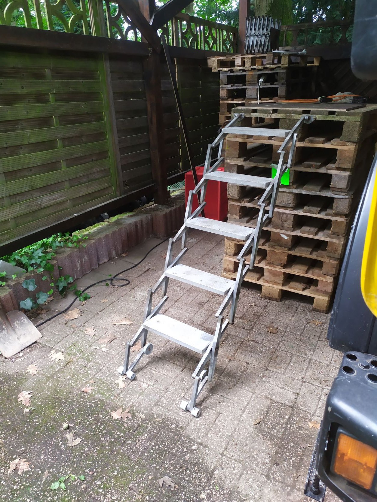

Das Thema Treppe ist auch in der Finalisierung, es wird eine Scherentreppe. Die wiegt im Moment so wie sie da steht 4,2Kg. Die Stufen werden noch gegen tiefere getauscht damit es für die Hunde leichter wird. (obwohl die Hunde, die Treppe auch jetzt schon fleißig begehen) Offen ist noch wie ich die Treppe oben anschlage und ob ich noch ein kleines abnehmbares/ klappbares Podest realisieren kann. Da unter dem Eingang der Tank ist müssen sowohl Treppe als auch Podest abnehmbar sein und woanders verstaut werden.

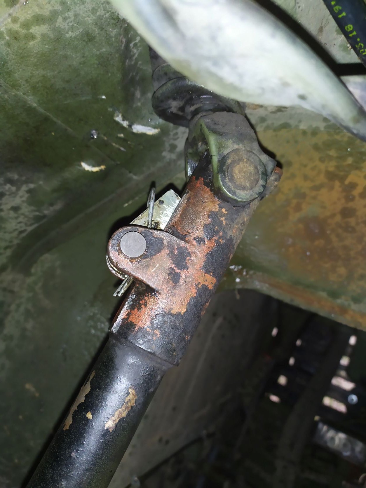

Zwischendurch gab es dann noch ein technisches Problem mit einer ausgeleierten Feder. Nach dem zurückklappen des Fahrerhauses hat das Schaltgestänge nicht mehr eingerastet. Mit Hilfe von Forumskollegen habe ich dann rausgefunden das eine Feder die die Klaue ins Schaltgestänge drückt ausgeleiert war. Kleine Ursache große Wirkung. Im Moment habe ich das Buschmäßig repariert und das Originalteil ist bestellt. War nicht so einfach zu bekommen aber ein freundlicher Mitarbeiter einer LKW Werkstatt in der Nähe hat dann noch einen Bestand in Belgien aufgetan und bestellt.

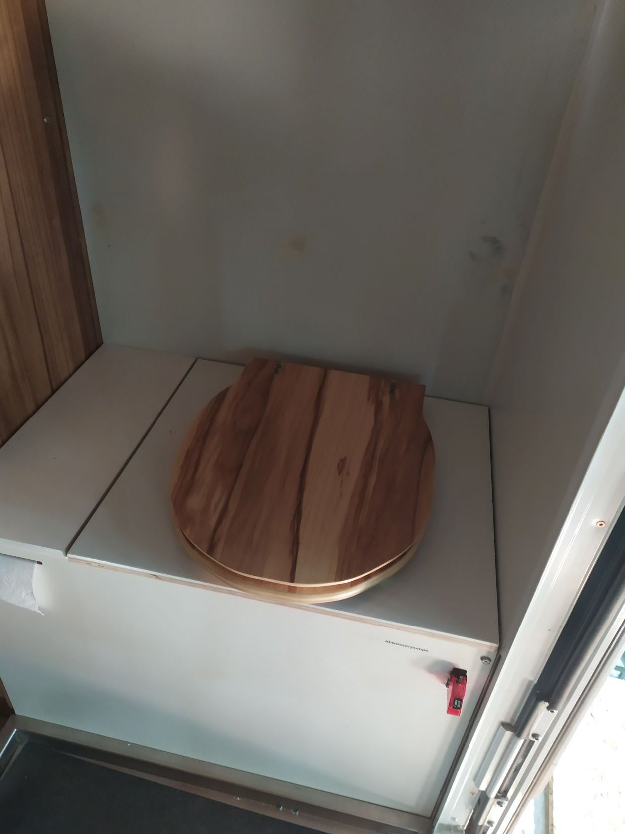

Außerdem ist das Bad jetzt auch soweit fertig. Oberschrank, WC Sitz und Schien für den Duschvorhang.

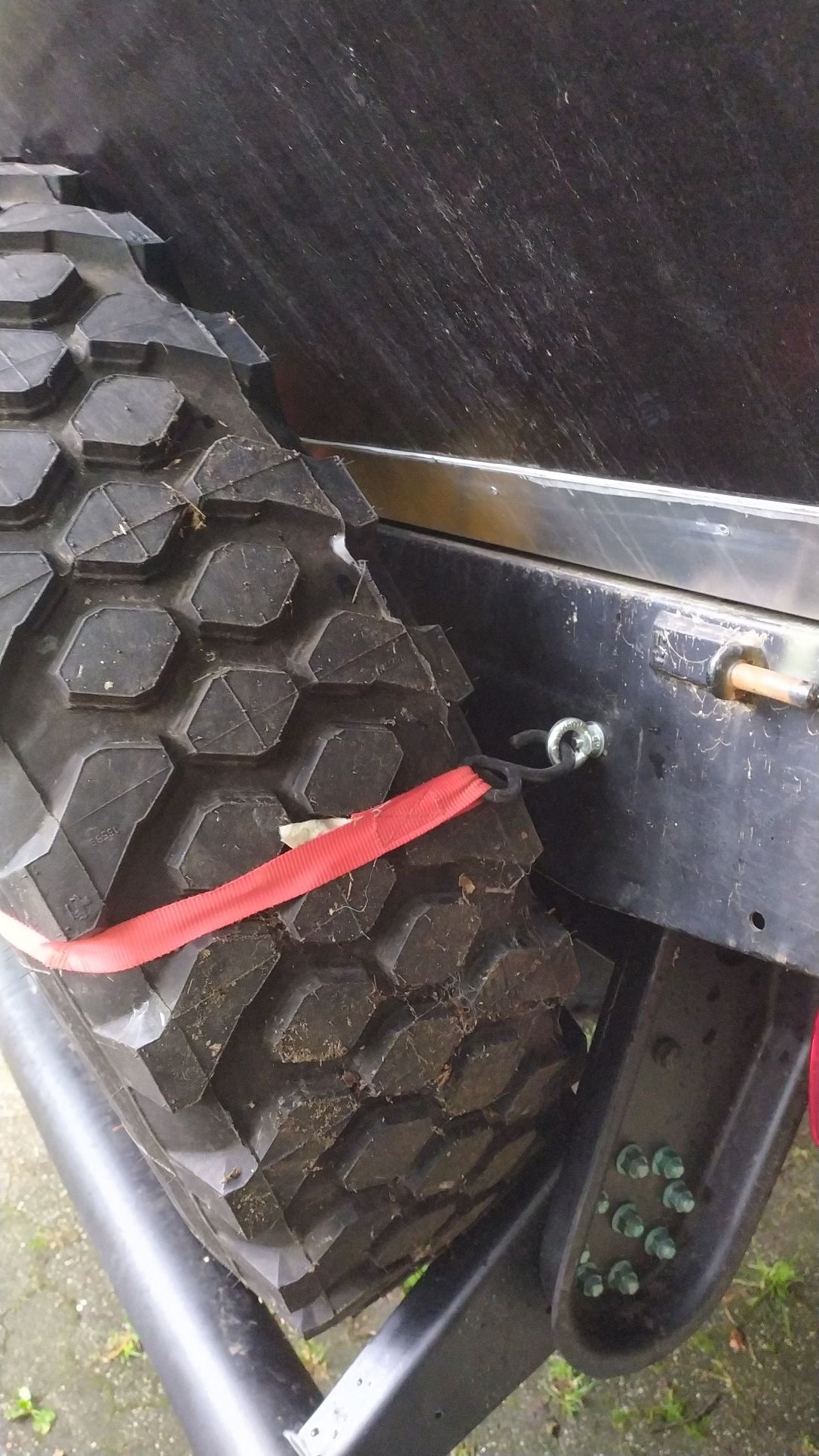

#414 Beitrag von FRM » 2021-09-15 21:29:23

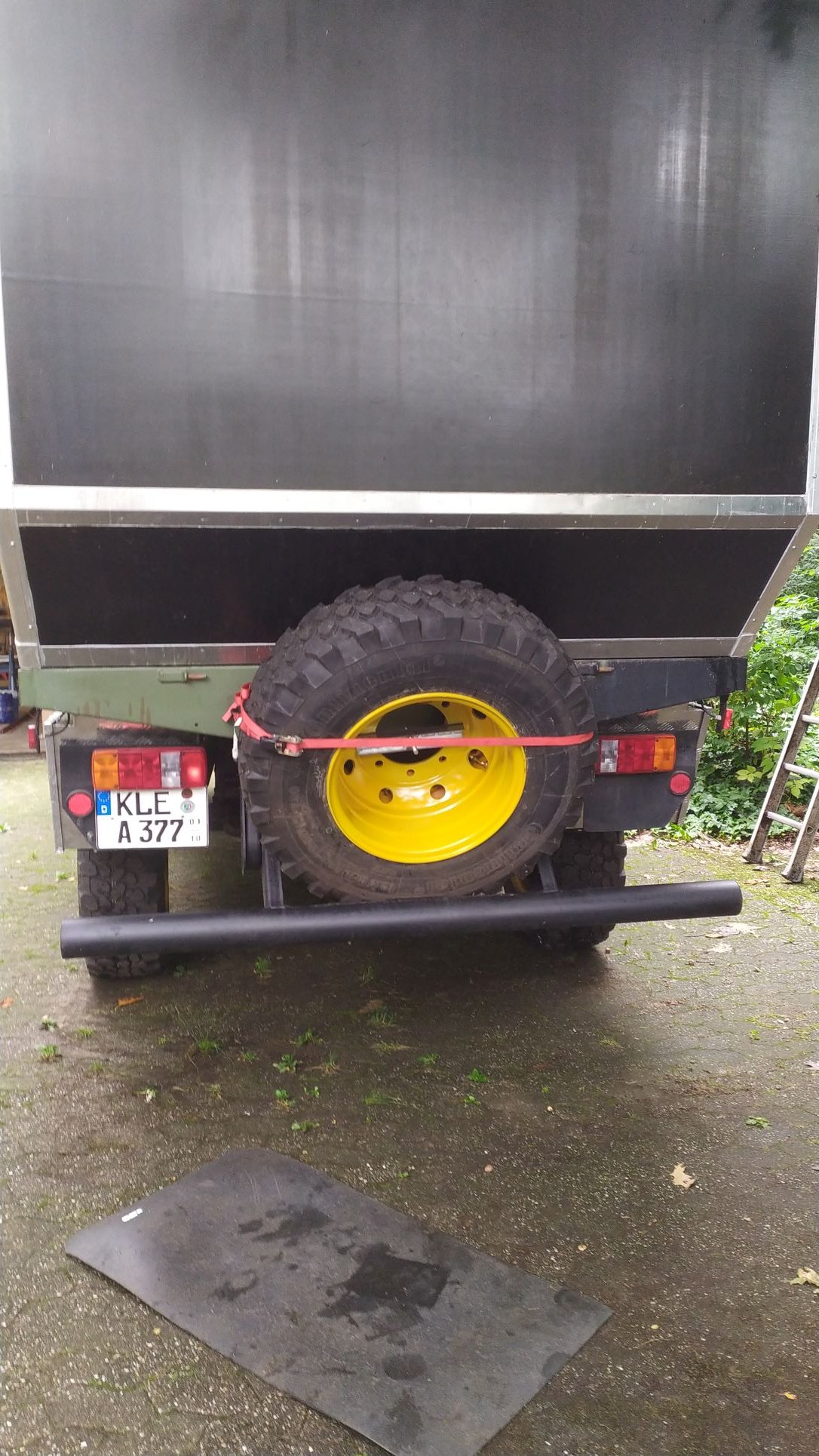

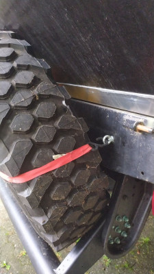

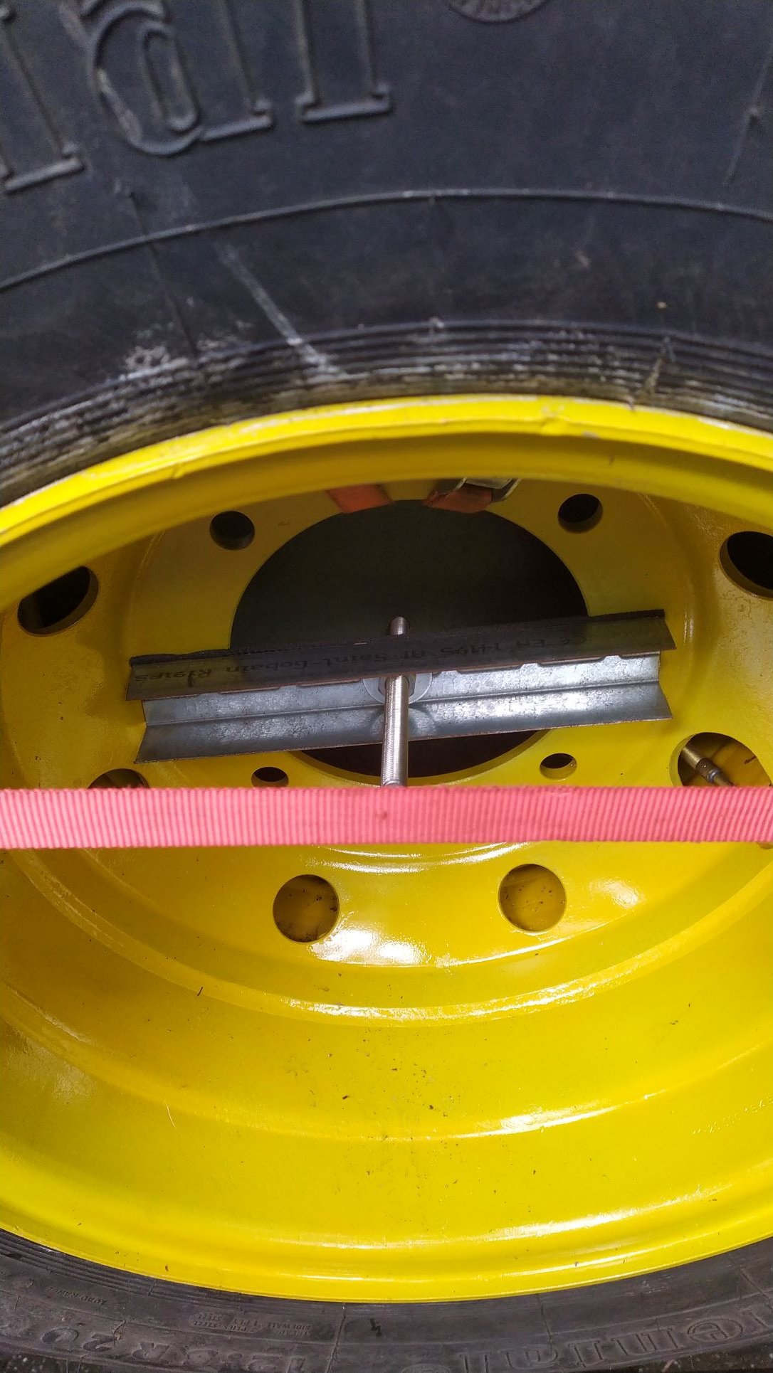

15.09.2021
Nachdem der TÜV ja jetzt erledigt ist, geht es mit neuem Schwung weiter.
Heute habe ich die Reserveradbefestigung erstmal provisorisch montiert mit Material das da war.
Jetzt wird das endgültige Material beschafft. In der Mitte wir die Felge mit einem U-Stahl gehalten durch eine M14er Schraube gesichert.
Die zweite Sicherung ist dann ein Spanngurt der in M8 er Rong-Muttern eingehängt wird.
In der Mitte ist hinten noch ein Gurt über den man das Rad mit relativ geringem Kraftaufwand rauf und runter lassen.
Außerdem habe ich noch die Winkel für die Solarzellenbefestigung gekantet und gebohrt und das Dach der Kabine schon einmal grob gereinigt. Wenn das Wetter trocken bleibt wird morgen geklebt.

#415 Beitrag von felix » 2021-09-16 8:15:19
Hallo Frank,
beim Magirus hatte ich das Reserverad auch mit einem Spanngurt befestigt: Ozon und UV Licht wird das Nylon von deinem Gurt auf Dauer schwächen. Ich empfehle dir daher einen schweren 2,5t-Gurt statt dem dünnen Band dort zu verwenden. Kostet auch nur ca. 10€, hat aber viel mehr Reserve und ist auch sonst ein universelleres Werkzeug. Schau, ob du den mit einer lackierter Ratsche bekommen kannst: die Gischt hinterm Koffer lässt alles übel rosten, ist der Platz am LKW mit der meisten Korrosion.
Warum nicht dass U-Eisen mit zwei Gewindestangen durch je eine Radbolzen-Bohrung verschrauben? Dann ist es auch redundant, aber UV-beständig.

#416 Beitrag von FRM » 2021-09-16 8:37:34
felix hat geschrieben:
2021-09-16 8:15:19
Hallo Frank,
MlG
Hi Felix,
die Gurte auf den Bildern sind nur ein Provisorium und werden durch neue schwerere Ersetzt. Die auf den Bildern dienten nur zum experimentieren.
Die Gurte werde ich lassen und nicht durch eine zweite Schraube ersetzen da diese auch zum rauf und runterlassen genutzt werden.
Da wir ja alle nicht jünger werden versuche ich bereits altersgerecht zu bauen. :D

#417 Beitrag von hugepanic » 2021-09-16 8:43:55
Gurt zum Raufziehen klingt unpraktisch.
Zum Festzurren hab ich 2 Gurte plus ein stahl-kabel als diebstahlschutz und sicherung.
Aber es stimmt schon, die Gurte verlieren gut Ihre Farbe über die Zeit. Werd ich wohl mal austauschen müssen.
Als Tip: Bei Amazon und ebay gibts günstige Kartenmöbel-Abdeckungen! Die taugen super um den Reifen vom UV-Licht zu schützen!

#420 Beitrag von felix » 2021-09-16 16:51:43
FRM hat geschrieben:
2021-09-16 8:37:34
Hi Felix,
Hallo Frank,
dann sind wir doch einer Meinung: Schwerere Gurte ergeben Sinn und sie sind als universelles Bordwerkzeug sinnvoll. (Z.B. zum Heben des Rades) Ich habe mein Rad über 20Jahre auch immer (wenn nichts besseres zur Verfügung stand) mit zwei Spanngurten in den Koffer gehoben. Das ist in 20 Jahren und 160.000 Reisekilometern vielleicht 3 Mal vorgekommen. Das dauert dann ca. eine Viertelstunde und muss man im Schnitt alle 7 Jahre machen.
Ich empfehle dir, die Ratsche vom Gurt zu lackieren, dann gammelt die nicht so schnell. (Das Zink auf den Gurtratschen taugt meist nicht sonderlich viel.) Im Zweifel kommt der Gurt aber einfach alle paar Jahre weg.
