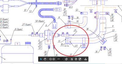

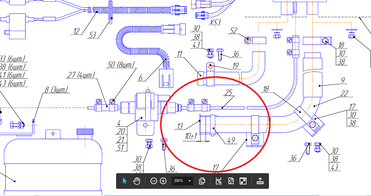

Das Auspuffrohr bekommt am Ende ein Art Blende, laut engl. Beschreibung arbeitet sonst die Heizung in der kleinsten Stufe nicht richtig.
Hat die jemand verbaut und hat Erfahrung wie weit die Blende vom Ende des Auspuffschlauches wegstehen soll?
- Kampfschrauber
- Beiträge: 515
Re: Standheizungen von Autoterm
Sollte 10 mm betragen.

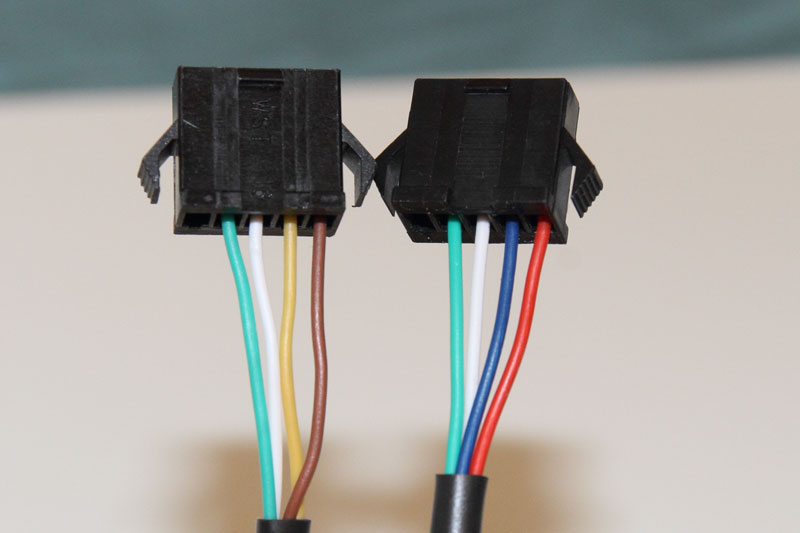

Die Kabelfarben des Bedienteiles passen nicht wirklich zu der russich/englischen Anleitung.

Mit den Kabelfarben kann ich Dir evenutell helfen:
rot = rot oder braun
blau = blau oder gelb
weiss = weiss
gruen = gruen
Die Fehlermeldung kenne ich nicht.

Danke, ich habe am Bedienteil aber leider ROT-SCHWARZ-WEISS-GRÜN

Erste Vermutung: blau resp. Gelb waren alle...

oops. aber dies sollte nicht sein.grijo hat geschrieben:Danke, ich habe am Bedienteil aber leider ROT-SCHWARZ-WEISS-GRÜN
bitte Foto
Rot-Rot \ Brown
Weiss-Weiss
Gelb-Grün
Was bleibt +, was übrig ist
aber das Foto sollte.

Kabelfarben -Panel.
Alte Option auf der linken Seite, das neue Recht
Aber es scheint alles verstanden zu haben.
Binar hat zwei Modi der Macht
Maximum - 5 kW
mindestens 1,5 kW
Hand Macht es keine andere Wahl ist, ändern Sie den Modus nur die Temperatur.
Begrenzen Hitze bis 50 Grad, können Sie nur das Programm ändern, in der Steuereinheit , aber wer wird es in das Gerät zu machen?
Betriebszeit 120 Minuten maximal.
Timing durch Fern, das Setzen von L - 0.40 Standard.
Maximum - 5 kW
mindestens 1,5 kW
