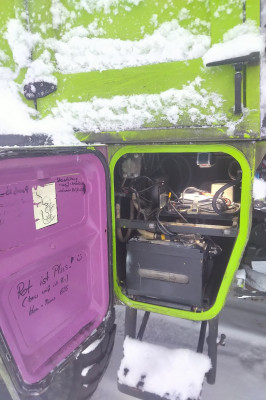

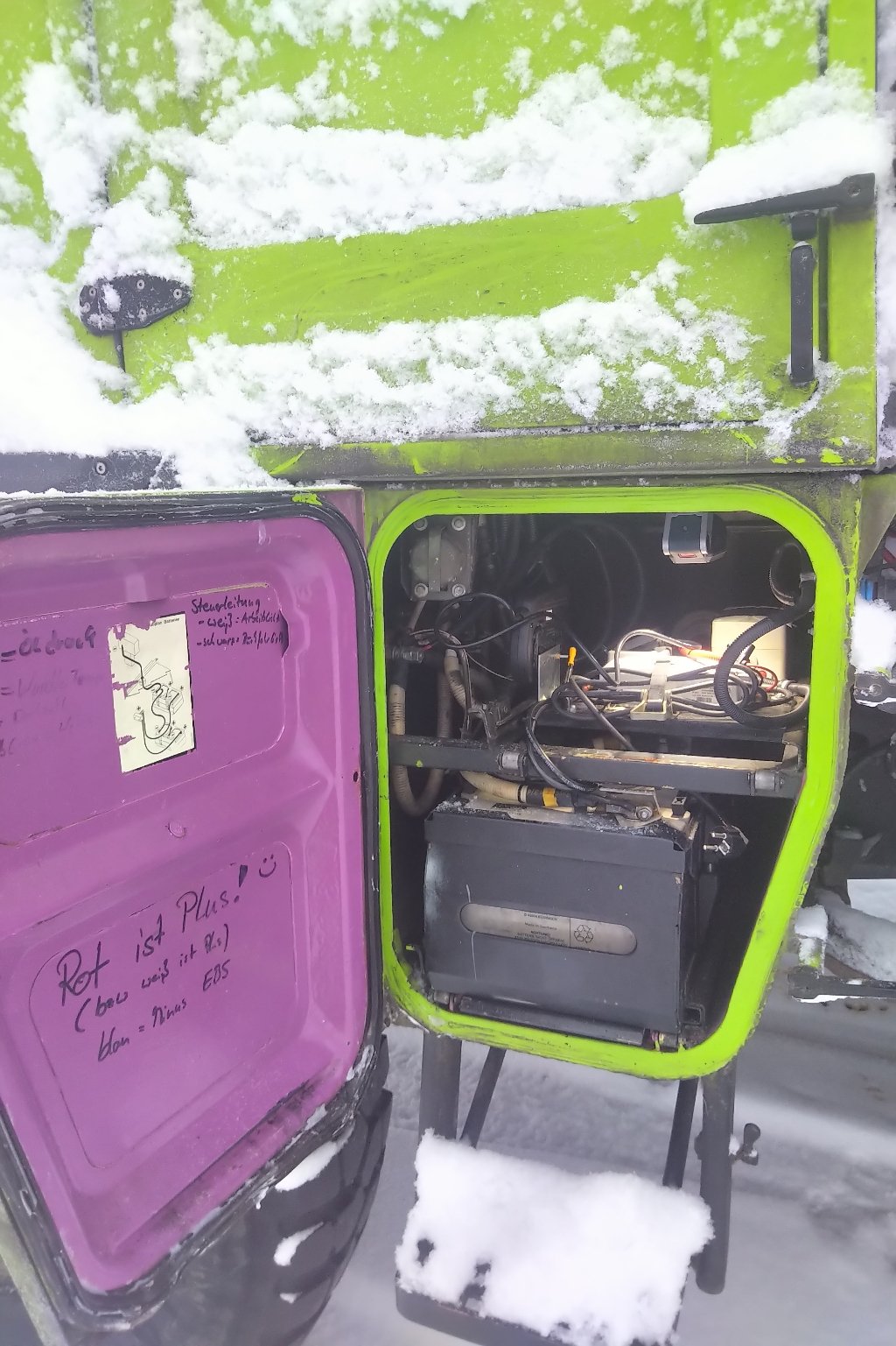

bevor das hier jetzt komplett ins off mäandert, ein kleiner Statusbericht.
Der Aufbau bewährt sich einfach super. Die Isolierung des Fußbodens und der Wände ist absolut ausreichend und auch die doppelt-verglasten Echtglasfenster sind super
Auch der Grundriss bewährt sich immer mehr. Ein paar Kleinigkeiten müssen noch geändert werden, ein paar Details optimiert. Aber an und für sich passt das was ich da gebaut habe zu meinen Bedürfnissen.
Um die Starterbatterien bei den aktuell herrschenden Temperaturen (-20 bis -30C) bei Laune zu halten gibt es mittlerweile eine Batterievorwärmung im Batteriekasten. Die 1200W von dem Heißluftgebläse sollten die Temperaturen der Batterien auf 20C+ halten können. Fehlt noch eine zweite Steckdose im Batteriekasten, aber die liegt schon daheim.
Das Aggregat wird daheim gegen ein Honda EX1000 getauscht, das ist ein wenig stärker und dazu habe ich auch schon das Werkstatthandbuch. Damit sollten sich zukünftige Pannen beheben lassen.
Davon abgesehen ist es hier einfach nur wunderschön. Die Tage verbringe ich damit entweder die Gegend zu erkunden, oder aber an Michas Mercur zu schrauben.

Nach der Dritten Stunde hat das Defa seinen Dienst quittiert.
Da das Batterieladegerät an der selben Steckdose nun die Batterien laden tut (Grüße gehen raus an meine ehemaligen Deutschlehrerinnen) muss es am Gerät liegen.
Kannst Du Dir nicht ausdenken...
Das Calix in Michas Subaru läuft und läuft und läuft.
Was soll denn noch alles den Geist aufgeben
Egal, ich hab' ja Urlaub. Da bin ich per Definiton entspannt.
Zur Erholung kümmere ich mich jetzt mal um das Thema Zusatztank, da muss nämlich noch ein wenig nachgedacht werden...
ja, nach 2h Betrieb war der Batteriekasten warm. Jetzt nicht 20°C, aber deutlich wärmer als -19°C.
