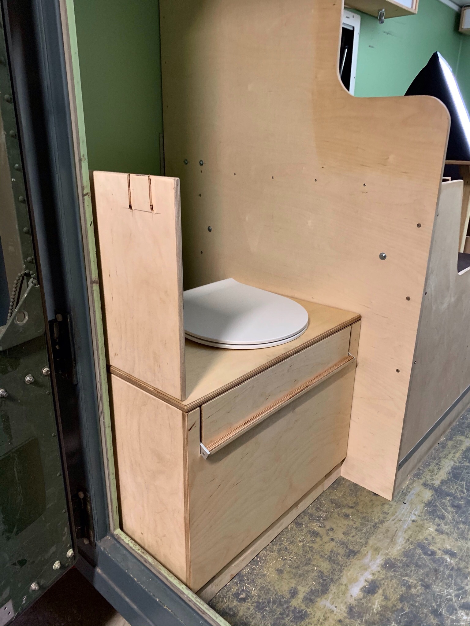

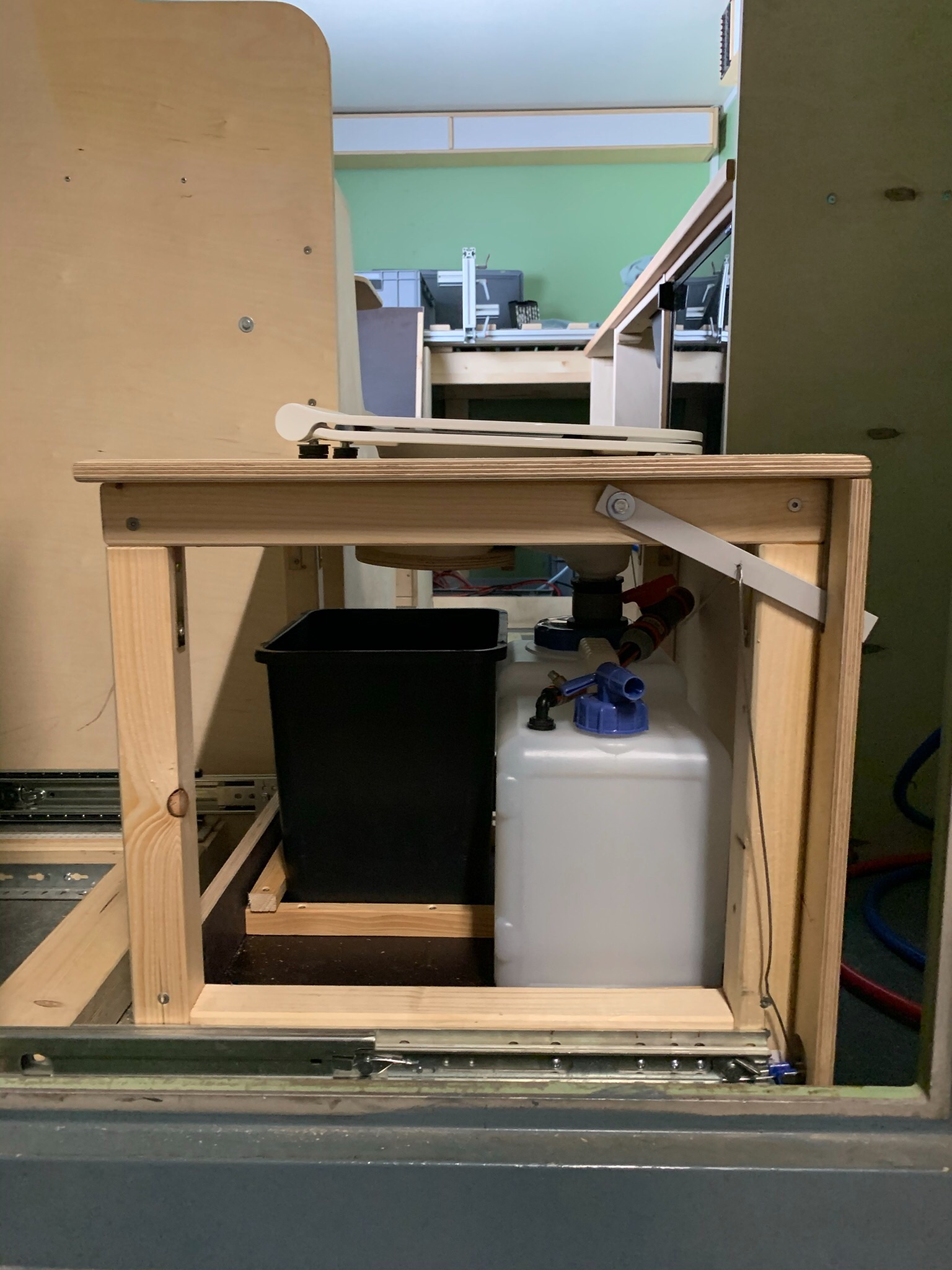

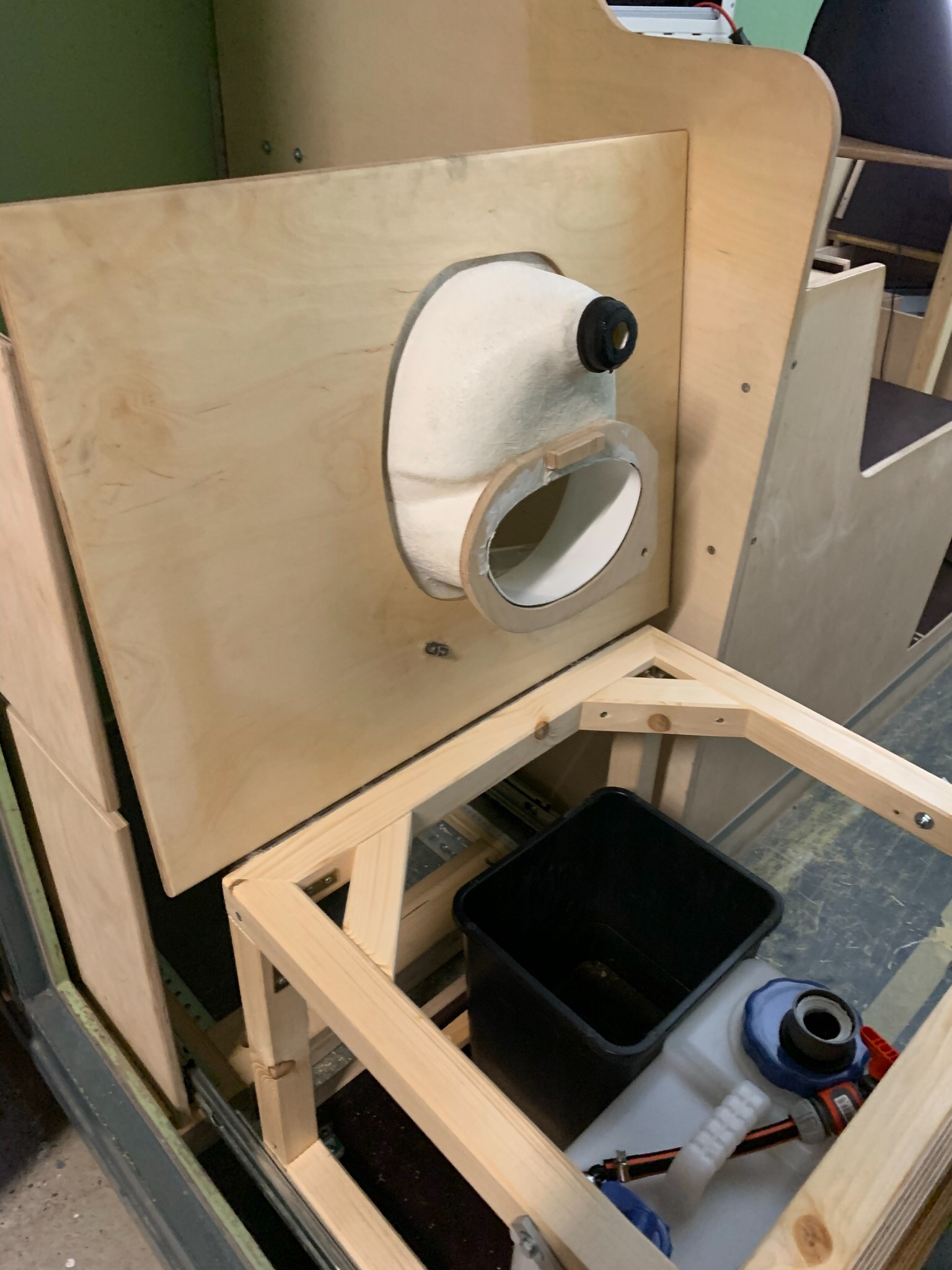

Das ist die Einbausituation im geschlossenen Zustand.
So ausgezogen. Die TTT steht im Heck des Shelters, wo wir auch einsteigen. Wir können also durch die geöffnete Tür den Kanister und Eimer entnehmen, wenn wir den ganzen Deckel mitsamt Sitz hochklappen.
Die Geruchsabdichtung erfolgt über einen Geberit Geruchsverschluss, die Urinabdichtung über eine leicht modifizierte Dichtung, die in die Muffe eines Standardrohrs mündet (ich meine, DN40).
Kanister ca. 13 l, Eimer ist von Heilo. Im Eimer haben wir Mülltüte in einer Sicherheitsmülltüte, dazu Katzenstreu und gebrauchtes Papier. Reicht für gute vier Tage bei täglicher Benutzung von zwei Personen. Nach der Benutzung sprühen wir immer etwas Essigwasser aus einer alten Glasreinigerflasche in den Trenneinsatz.
Vielleicht baue ich mal einen Lüfter ein, bin dann aber gespannt, ob der was bringt.

Durch das Hochklappen kommst Du gut an den Kanister zum Herausheben und die Geruchssperre wird auch ein Überschwappen während des Tragens zur Entleerung verhindern. Durch welche Öffnung im Kanister wird entleert? Über den schwarzroten Schlauch vermutlich.

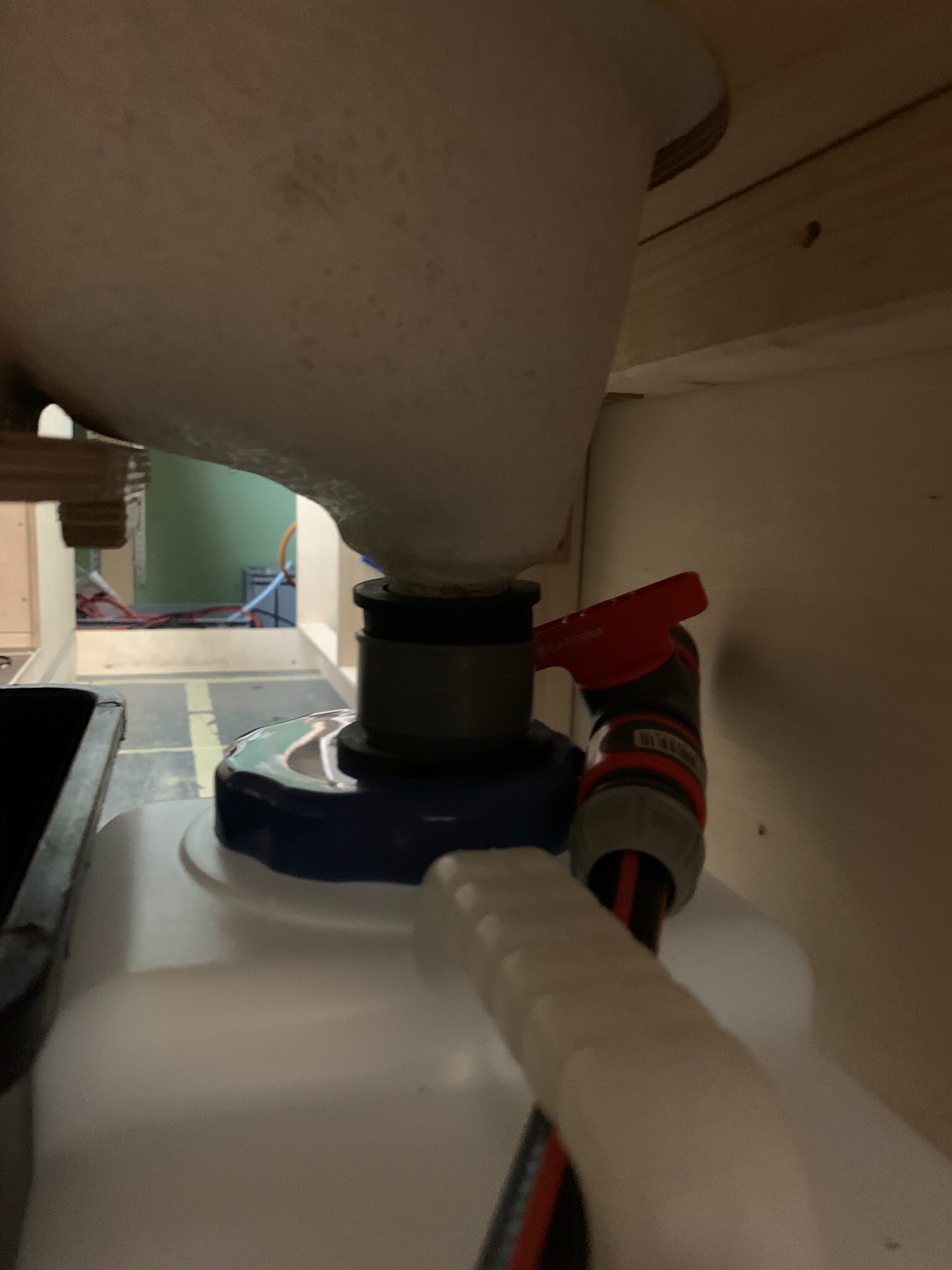

groß zu beschreiben gibt es eigentlich nichts. Verwendet habe ich vier Teile, die in folgender Reihenfolge verbaut sind:
1. Gummidichtung aus dem Sanitärbereich, die auf den Trenneinsatz aufgeschoben ist.
2. abgesägtes Standardrohr (HT?), in dessen Muffe der Geruchsverschluss eingeklebt ist.
3. Geruchsverschluss: https://www.hornbach.de/shop/GEBERIT-G ... =765721126
4. Gummidichtung aus dem Sanitärbereich, in der Deckel des Kanisters eingepasst. Das Loch im Deckel ist selbstgebohrt :joke:
Quelle: Baumarkt.
