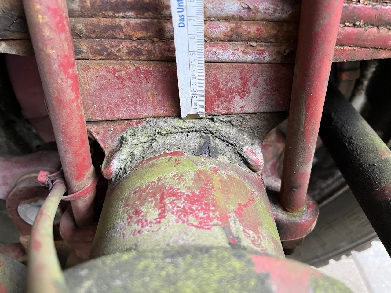

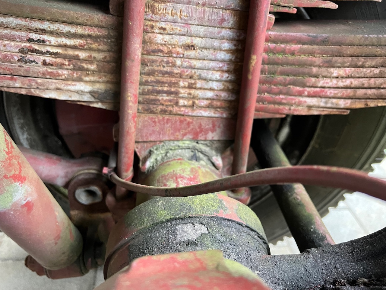

Zum Reifenfreigang:
Derzeit ist der natürlich hinten komplett ausgefedert. Die Blattfeder bis in die Waagerechte sind rund 10cm Federweg.
Abstand Oberkante Reifen (10R22,5) bis Oberkannte LKW Rahmen sind 13,5cm. Sofern die anderen Reifen (385/65R22,5) drauf kommen, verringert sich dies auf worst case 10cm.
Dazu käme dann das 4-Kant Profil mit 12cm Höhe. was ja nur eine Überlegung ist. Ich kann auch ein 140er oder 160er Profil bestellen, daran wird es nicht scheitern.
Somit wäre zwischen Oberkante Reifen / Unterseite Querträger 12cm Platz bzw. die Höhe des Zwischenrahmen-Längsträgers entspricht der Freigängigkeit des Reifens im Koflügel.
Reicht hier das 120er Profil? Im schlimmsten Fall könnte man beispielsweise auch Distanzklötze zwischen Hinterachse und Blattfeder einbauen in Kombination mit längeren Federbriden, wie es auch Dolde in seinem Buch beschreibt.derzeit sind ca 4cm Klötze verbaut.

Habe jetzt viel gemessen, 200er Profil erscheint mir etwas überdimensioniert.
Radkästen in den Koffer geht leider nicht, weil der Koffer schon fertig "von der Stange" ist und keine Löcher im Boden für Räder vorgesehen sind. Das wird sicher zu kompliziert.
Aber rein rechnerisch hätten wir das folgende:
Bis zur Waagerechten des LKW Chassis sind ca 7cm Federweg
Reifen Oberkante bis Oberkante LKW Rahmen sind 13,5cm (bei vollständig ausgefedert).
Größere Reifen werden 2,5-3cm Abstand kosten.
13,5cm - 7cm (Einfederung beladen) - 2,5cm (Größere Reifen) = 4cm Rest Freigang.
Statt des 120er Profils bietet sich somit eher ein 140er Profil an = 180mm Freigang.
Wäre eine rechnerische Gesamthöhe des fertigen Fahrzeuges von 3650mm, damit bliebe noch etwas Luft für Solarpanele auf dem Dach ohne die 4m Marke zu stark anzukratzen.
Im Notfall bliebe dann die Unterlage zwischen Blattfeder und Hinterachse.

querys hat geschrieben:
2023-11-18 14:19:07
13,5cm - 7cm (Einfederung beladen) - 2,5cm (Größere Reifen) = 4cm Rest Freigang..
Die 4 cm sind aber schnell weg, wenn die Achse nur auf einer Seite einfeiert (und auf der anderen Seite vielleicht sogar ausfedert). Deine Überlegungen funktionieren nur, wenn die Achse auf beiden Seiten gleichmäßig einfedert. Für Schneeketten benötigst du nochmal zusätzlich mindestens 6 cm.
Die 20 cm Freigang, wie sie auch in den Aufbaurichtlinien als Minimum stehen, ist schon der richtige Wert.

Das ist tatsächlich mein Hauptproblem. Derzeit ist der LKW auf der HA ja unbelastet. Also 100% ausgefedert. Soweit so klar.
Anders gesagt unbeladen habe ich 13,5cm Reifenoberkante bis LKW Rahmen. Davon abziehen muss ich 2,5cm für größere Bereifung.
Bleiben dann 11cm übrig.
Dazu addiert sich noch die gesamte Profilhöhe des Zwischenrahmens (120, 140, 160, 180 oder 200).
Die Hauptfrage bleibt also, wieviel Federweg muss ich von den 11cm abziehen? Von unbeladen bis waagerechte Federn sind 10cm Federweg. Ist das realistisch? Ich hab echt keine Ahnung.
Derzeit ist ja alles offen, Profilhöhe kann noch frei gewählt werden. Ich will nur nicht zu viel haben, sodass der Aufbau nachher 20cm höher ist, als er müsste (sieht ja auch komisch aus).

Ist doch ganz einfach. Wenn deine geplante spätere Bereifung im Durchmesser 5 cm Größer ist als die derzeit montierten Reifen und du zudem Schneeketten benutzen möchtest, so muss der Kotflügel bzw. Kofferboden 20 + 2,5 cm, also 22,5 cm über den derzeit montierten Reifen sein. Der Rest ich doch nur noch simples messen und rechnen. Der Zwischenrahmen muss dann so hoch sein, das du in Summe auf die 22,5 cm kommst, wovon bei der Wunschbereifung nur noch 20 cm übrig bleiben.
querys
Beiträge: 1459
Wohnort: Rösrath
Re: Beurteilunng Zwischenrahmen (1222AF)
#51 Beitrag von querys » 2023-11-18 21:32:09
burkhard hat geschrieben:
2023-11-18 21:24:37
Aha! So wird ein Schuh draus. Also die mögliche Einfederung kann ich ignorieren. Es geht nur um die 20cm bei Leer.
Damit kann ich arbeiten.
Das sind dann nämlich 13,5cm (Oberkante Reifen bis Oberkante LKW Rahmen) - 2,5cm (Größere Reifen) = 11cm
Dazu kommt dann die Zwischenrahmen Profilhöhe von 12cm
In Summe also 23 cm.
Ich habe auch das Profil gemessen das die Feuerwehr verwendet hatte, das waren 120cm.

Oschi hat geschrieben:
2023-11-18 21:39:20
Stony hat geschrieben:
2023-11-18 21:20:16
Die Achse hat normalerweise ein Anschlaggummi bis dahin federt die Achse ein ...
Ja löst dieser Anschlag denn nicht das ganze Abstandsproblem?
Leider keine Anschläge an der HA. :(
1222 AF BJ 1986
felix

2023-11-18 21:20:16
Dann bau doch Welche ein! :idee: (Die Kräfte aber in den Steg vom LKW-Rahmen einleiten, nicht in den Untergurt.)
MlG

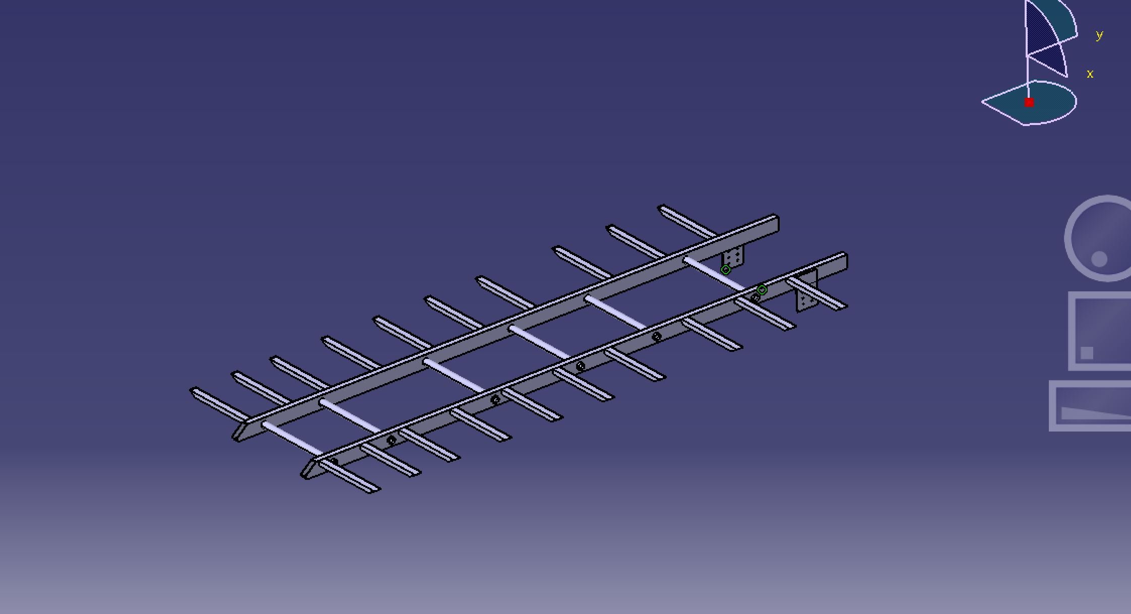

wrathchild053 hat geschrieben:
2023-11-18 23:17:18
Womit wir beim nächsten limitierenden Faktor wären.. der Abstand zu den Tanks bei max. Verschränkung!
Alle handelsüblichen Tankkonsolen führen dazu, dass die Tanks auf derselben Ebene wie Oberkante LKW- Rahmen abschließen. Wer jetzt seinem ZR nur 120mm hoch baut, kann nur hoffen, dass der Shelter bei Verschränkung nicht in den Tanks eindotzt!
Danke auch nochmal für diesen Hinweis, (stony hatte den ja auch schon gebracht) der war bei unseren Überlegungen irgendwie in Vergessenheit geraten.
Ein kurzes gezeichnetes Bild zusammen mit der geplanten, zulässigen Verschränkung von 150mm ergab, dass der Querträger rund 5cm tief in den Tank gedrückt würde.
Ein 200er Profil schafft da genügend Freiraum (auf der Zeichnung sind das mit dem Lineal gemessene 6-7cm bei voller Verschränkung)
Nächste Frage die sich dann daraus ergibt:
Die 6 Querrohre haben einen Durchmesser von 60mm, sind die bei einem 200er Profil passend oder muss/sollte ein anderes Rohr gewählt werden?
