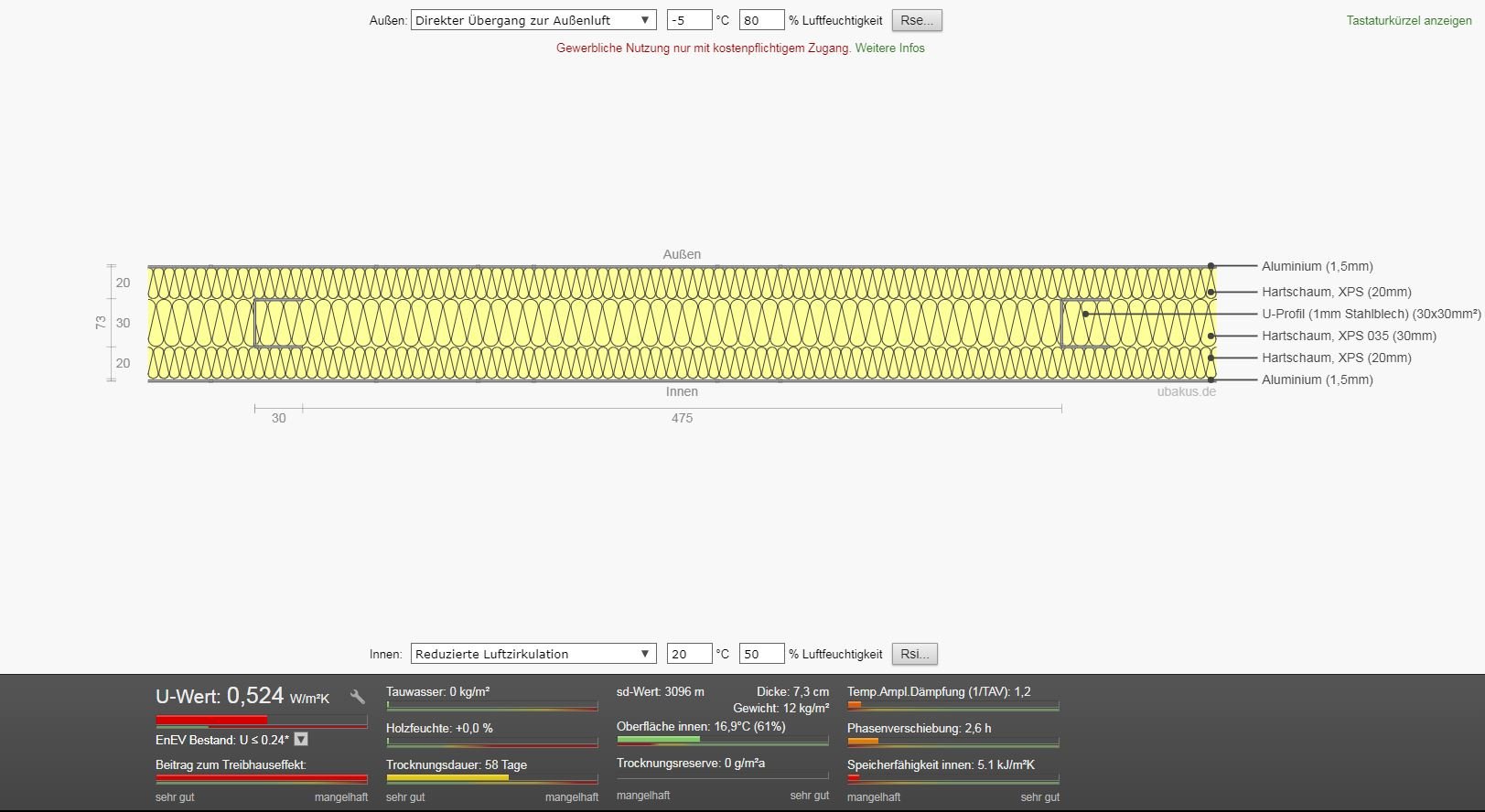

PS: Alle hochpreisigen Kabinenbauer das gleich. Jedenfalls habe ich noch nichts auf deren Seiten von Dampfsperren gelesen. Im Umkehrschluss würde deine Aussage bedeuten das alle o.g. Kabinen auf dauer innen zunehmend Feuchter werden.
GFK-Isolierung-GFK. GFK = Diffusionsdicht. An die Innenlage werden bei der Fertigung der Wand, montageplatten montiert. Am besten aus Coosa platten. Jede Schraube die zur Befestigung eingebaut wird bekommt ein klecks Dichtmasse und so wird das loch wieder dicht. Wo ist das Problem? Und Boote werden seit Jahrzehnten so gebaut, hätte ich die Kohle, immer GFK :angel: .
Im Anhang siehst du mal so ein Plot vom U-Rechner... IMHO ist das Problem die Taupunktverschiebung der Metallteile im Aufbau. Die ziehen die Kälte immer "stärker" ins Innere und da schlägt sich dann das Wasser ab.
.. und jetzt bitte mal innen zwischen Verkleidung und Dämmschicht eine Dampfsperre einbauen ... gemäss dem bauphysikalischen Grundsatz: innen dichter als aussen ...
Aber nur weil ich das Fenster noch auf hab :angel:... will dem Kollegen die Arbeit ja eigentlich nicht wegnehmen... :bored: Mein ersten beiden Bilder waren so wie ich mir den Aufbau von Robitop vorgestellt hab ;). Nicht das ich so bauen würde...

... na also, das sieht doch schon viel besser aus ... und dann spielt es auch keine Rolle mehr ob die Ständer aus Alu als durchgehende Platte simuliert werden ... die drei Beispiele zeigen sehr schön was der Rechner kann, mämlich unterschiedliche Aufbauten vergleichen ... ein wunderbares Werkzeug, das mich immer zum Spielen animiert ...

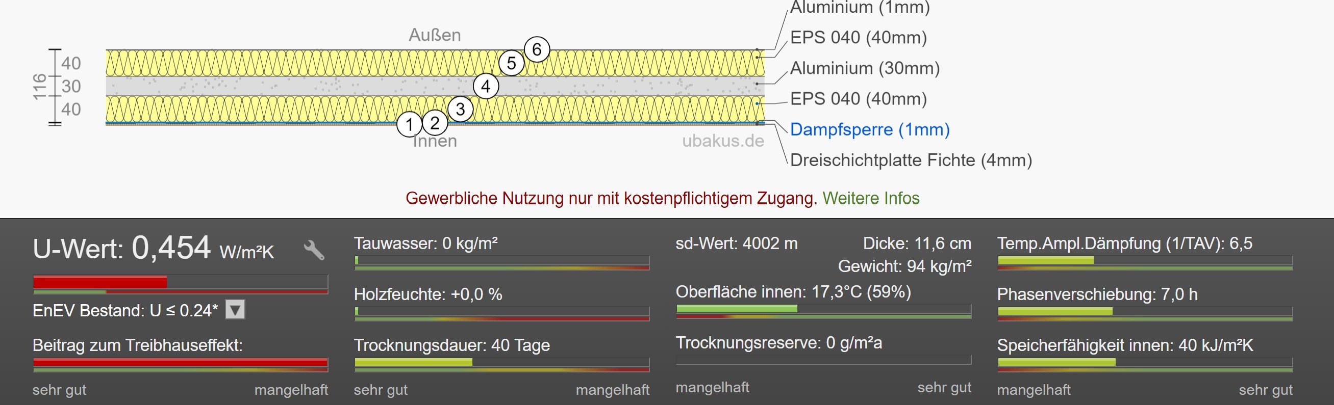

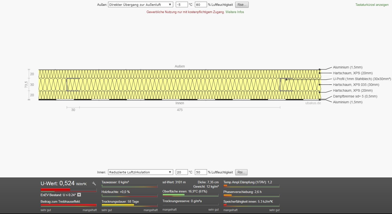

@ Alle: Ich halte mal fest. XPS als Kern und Außen- & Innenwand müssen dicht sein das nichts hineindiffundieren kann,. Wasser hin und her. Es kommt und muss sicher wieder gehen können. Fazit: Gut lüften und Heizen, ordentlich Hinterlüften und mit offenen Augen mal in die Ecken schauen. WIRD GEMACHT
Und bis auf Aufwendig oder eben nicht, spielt es keine Geige ob das Ständerwerk innen, Außen oder in der Mitte liegt. RICHTIG ?
Mfg Rob

... zum ersten Aufbau ... Alu ist dicht, wenn die Wand innen aus Alu besteht kommt kein Wasser rein, dann ist es ziemlich egal was weiter aussen kommt ...
... Aufbau 2: wie gesagt mit Alu innen macht die DampfBREMSE mit sd=5 m keinen Unterschied ... bei Holzverkleidung innen (die ja dampfdurchlässig ist) ... wobei du da wieder was falsches verwendet hast, nämlich eine DampfBREMSE mit sehr wenig Wirkung ... der sd (hier d korrenkertweise tiefgestellt als Index) ist die Dampfdiffusionsäquivalente Luftschichtdicke und ein Mass dafür wie dicht ein Material für Wasserdampf ist ... DampfBREMSEN haben relativ wenig Wirkung und sd-Werte unter 50 ... DampfSPERREN dagegen sperren den Dampf ab und haben sd-Werte ab 1500 m ...
Bauphysik ist so wichtig weil die Schäden welche entstehen wenn man (egal ob aus Unwissen) falsch baut erst nach Jahren und zunächst unsichtbar in der Wand entstehen ... sieht man Feuchteschäden in Form von Rost oder Schimmel, ist meist schon die ganze Wand verrottet ...
